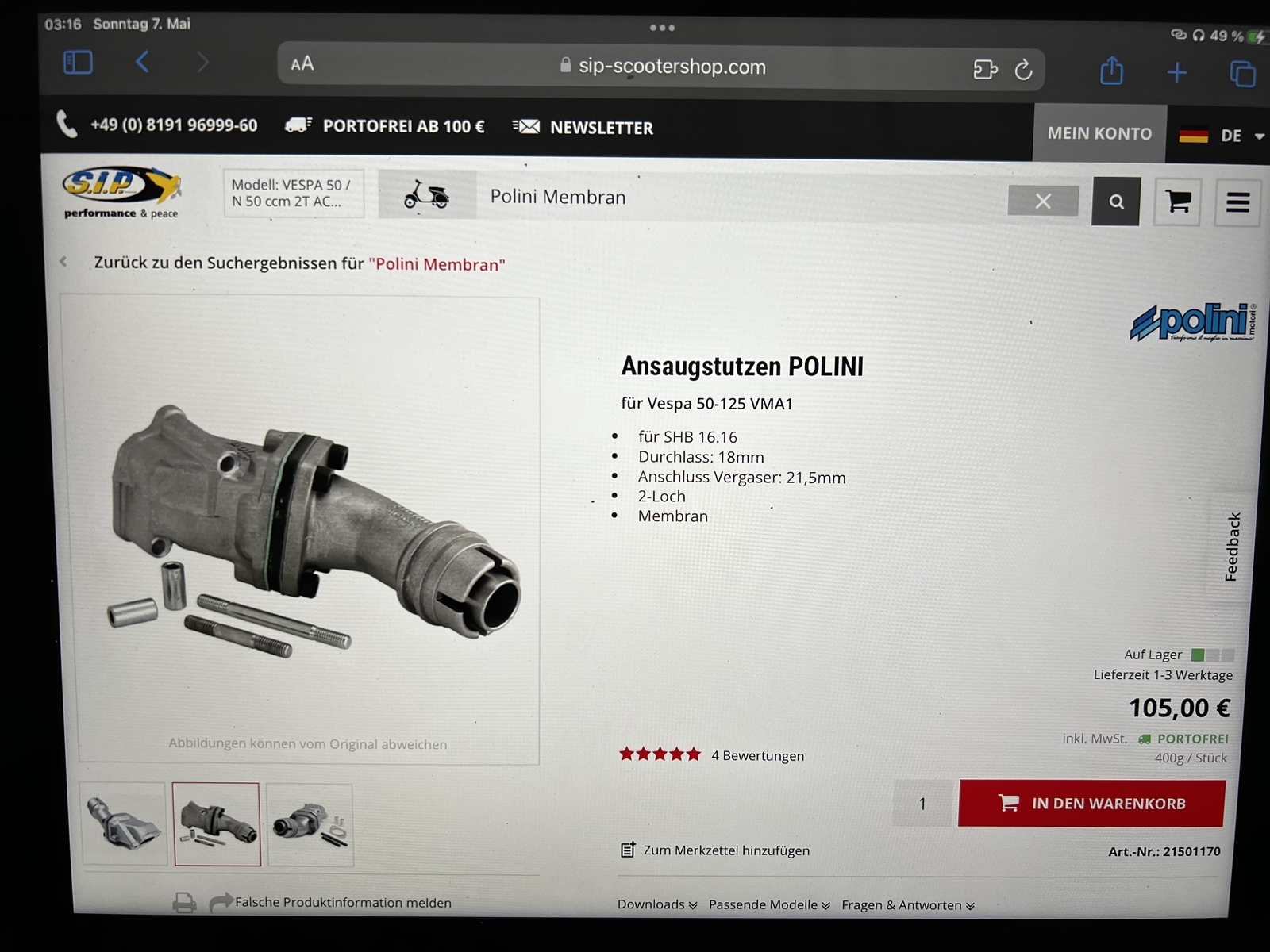

    Zitat von tonitest
    für mich passen ASS und Vergaser nicht zusammen.
    Welchen (M)ASS hast Du?
    Gaser wohl SHB 16.16
    Polini Membran Ansaugstutzen und einen SHB 16.16

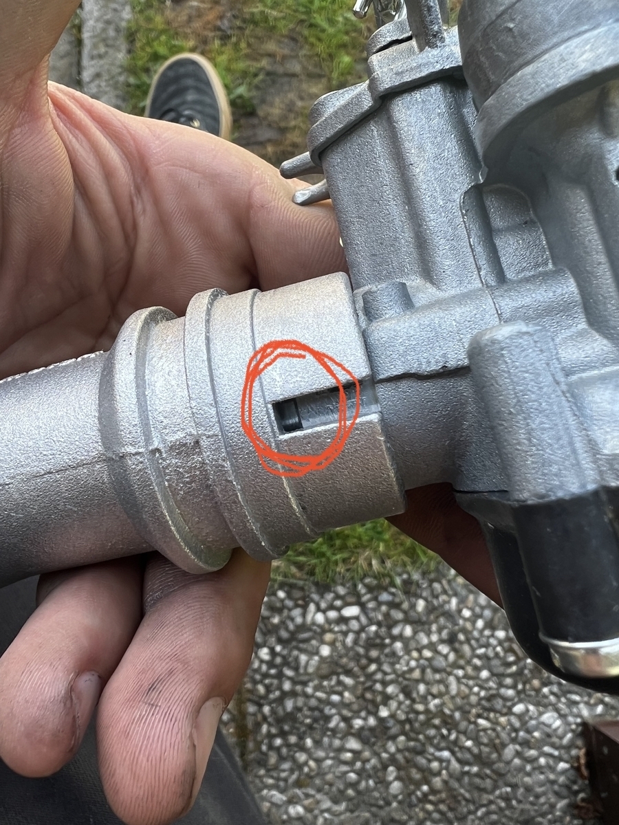

    Danke für das Produktfoto.
    Wenn der Vergaser trotz der von Menzinger gezeigte Lücke, die ich auch meinte, bis zum Anschlag an das innere Ansaugrohr aufgeschoben ist, sollte er trotz der nur indirekten Klemmung auf den äußeren Teil - wie bei der Gußkappe - dort keine Nebenluft zulassen.
    Der Filzring hat aber dann eher keine Dichtwirkung und ist hoffentlich nicht der Grund dafür, dass der Vergaser nicht weit genug aufgeschoben werden kann.

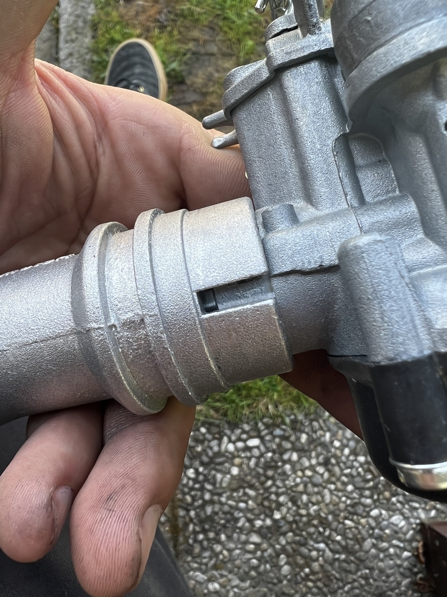

    Ich hab mir beide Komponente nochmal bestellt um zu schauen ob die Lücke da auch ist und ja diese Lücke ist da auch.
    Kann ich ja wieder zurückschicken
    Werd es natürlich nicht montieren

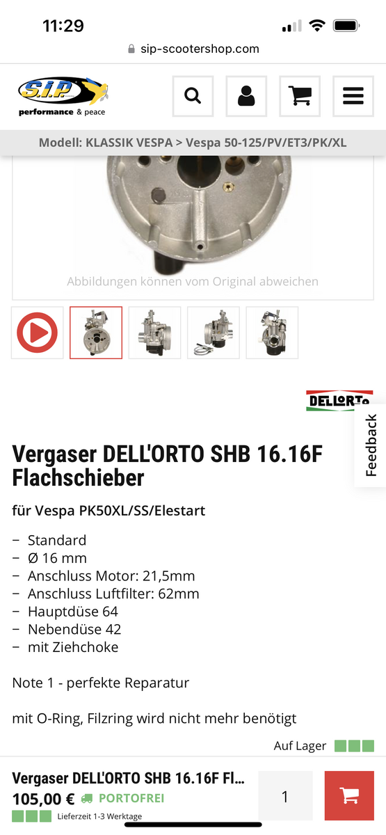

    Bei sip auf der Seite steht allerdings in dem beschreibungstext des SHB 16.16 das er eigentlich mit oRing sein sollte sowie der SHB 19.19 (auch mal mitbestellt )
    Aber haben beide keinen oRing
    Jetzt würde mich interessieren ob Prinzipiell der SHB 16.16 F auch gehen würde obwohl er für die PK oder PX Modelle ist da der ja mit oRing sein soll
    Würd jetzt schon mal davon ausgehen das er gehen sollte

    Bei den SF ist mir bisher nur der nicht mehr erhältliche 16/15 an meiner XL2 untergekommen.
    Die 19er kenne ich von den Dreirödern - sie haben keinen O-Ring und deshalb auch keine Ringnut.
    Die 16/16er kenne ich nicht, bezweifle aber, dass einer von ihnen nur wegen des zugesetzten Buchstabens F einen O.Ring haben, wenn der ohen E keinen hat.
    Bei deiner Zweitbestellung würde mich interessieren, ob du den Filzrimg eingelegt hast, als du das Bild aufgenommen hast. Wenn ja: Wie sieht das ohne Filz aus ?

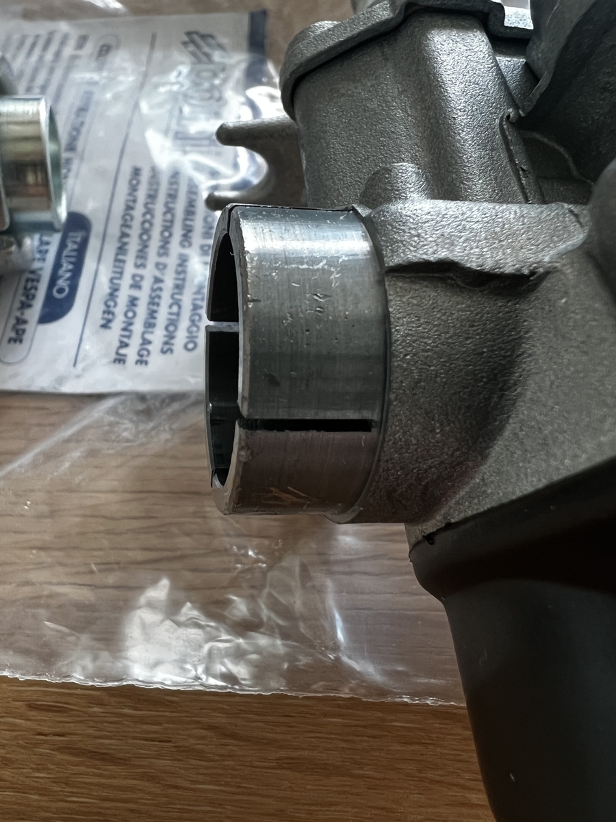

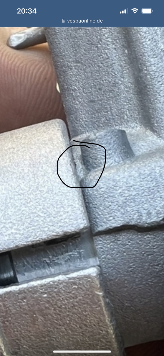

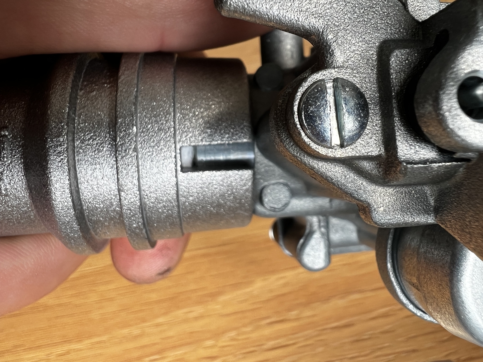

    • May 15, 2023 at 15:48
    • #33

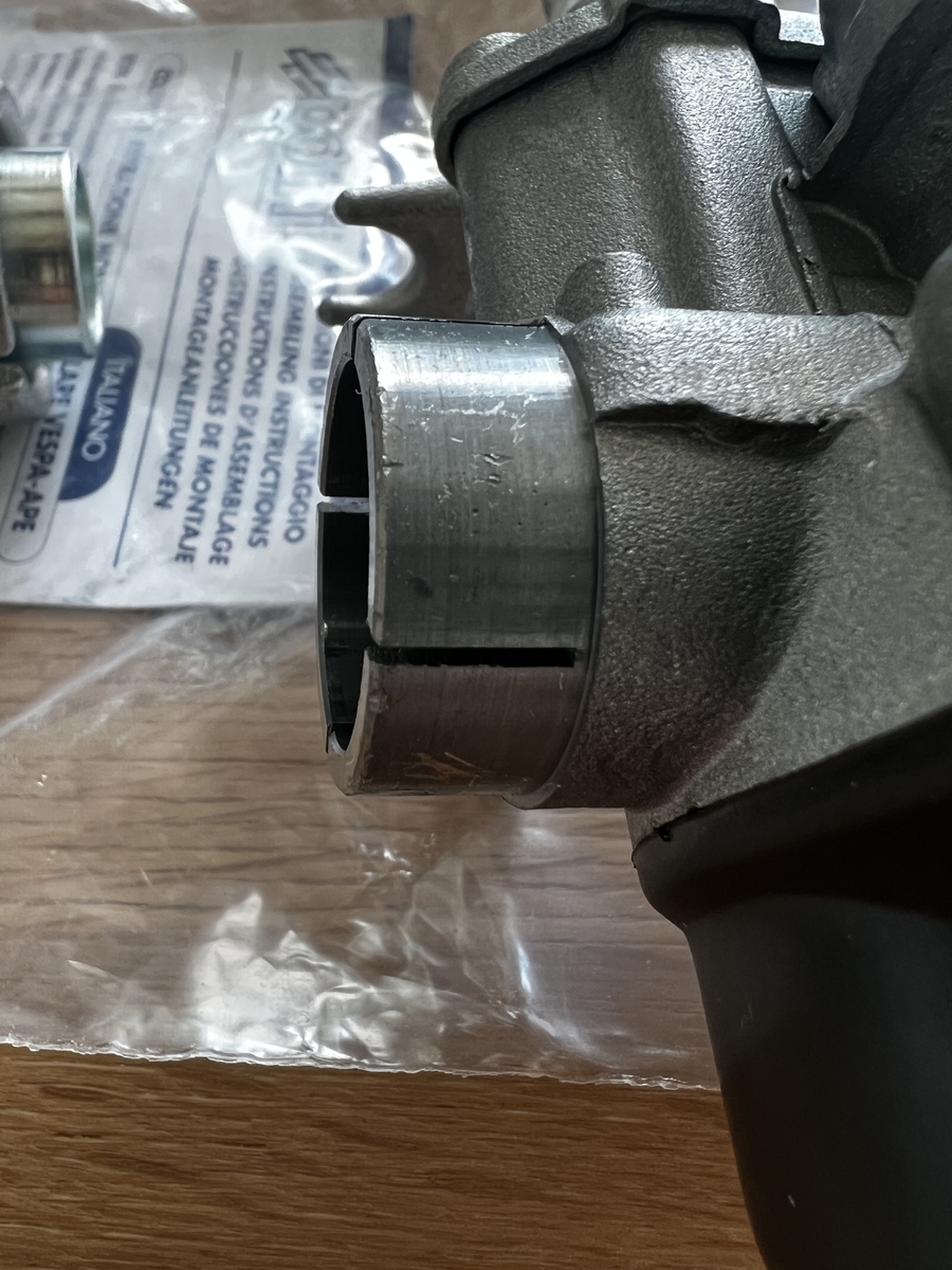

    Auf dem Bild ist nun zu sehen das der Filzring im AS Ganz hinten ist und dadurch eine kleine Lücke entsteht wenn der 16.16 aufgesteckt wird
    Ich sehe allerdings das Problem an den vergaserschlitzen da er da aktuell bei mir Luft zieht also hilft nur eine Variante mit oRing und da kommt der 16.16F ins Spiel da der ja mit oRing sein soll 🤷🏻‍♂️

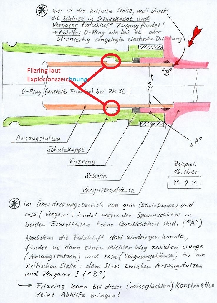

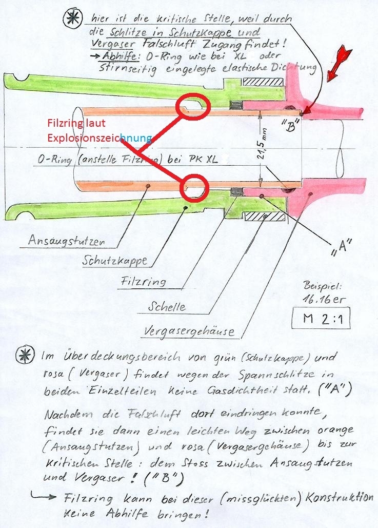

    Hier in der Grafik siehst du wo der Filzring sitzt und die Beschreibung des Problems.
    Quelle: bobcat GSG
    Und da steht auch eine mögliche Lösung die auch bei meine Special problemlos funktioniert. Ich habe an die Stirnseite "B" eine im Durchmesser passende, elastische Flachdichtung eingelegt und dann festgedrückt. Hat problemlos funktioniert und war dann dicht.
    Quelle: bobcat GSG
    Ja so etwas hab ich mir auch gedacht allerdings Versuch ich es erst mal mit einem passendem oRing

    • May 16, 2023 at 12:29
    • #36
    Tut mir Leid, aber es fällt mir schwer noch zu folgen.
    Das Duchtigkeitsproblem liegt nicht in den Schlitzen am Vergaser. Die Schlitze sind nowendig, damit der Vergaser geklemmt werden kann. Sie enden aber vor dem Bereich, in dem bei Vergasern mit O-Ring die Nut liegt. Bei Vergasern ohne diesen O.Ring - das ist die Mehrheit - ist dieser Bereich geschlossen rund - und da dichten diese Vergaser gegen den Ansaugstitzen auch ohne O-Ring.
    Zu Bild 2:
    Was ist die ebenfalls geschlitzte schwarze Hülse - und ist das eine Bruchstelle im Guss von welchem Teil ?
    Zu Bild 2:
    Kann ich voll und ganz Nachvollziehen das man den Überblick verliert
    Ich habe jetzt wie auf der Zeichnung von Rassmo einen ORing eingelegt und jetzt ist alles prima keine Falschluft mehr sauberes Runterdrehen beim Kupplung ziehen und bei Gas wegnahme
    Hab allerdings trotzdem noch den gefetteten Filzring mit rein
    Schadet ja nicht
    Ich sag euch allen recht herzlichen Dank für die Tipps und Infos
    Dankeschön 🙏🏻

    Zitat von Volker PKXL2
    Das passt trotzdem alles nicht zusammen.
    Auf jeden Fall gehört da nicht beides, also O-Ring und Filzring, rein !!!
    Er wird hoffentlich den in der Zeichnung an Position B angesprochenen elastische Dichtung eingebaut haben, plus Filzring am Originalplatz.
    Und nicht den O-Ring in die nicht vorhandene Nut.
