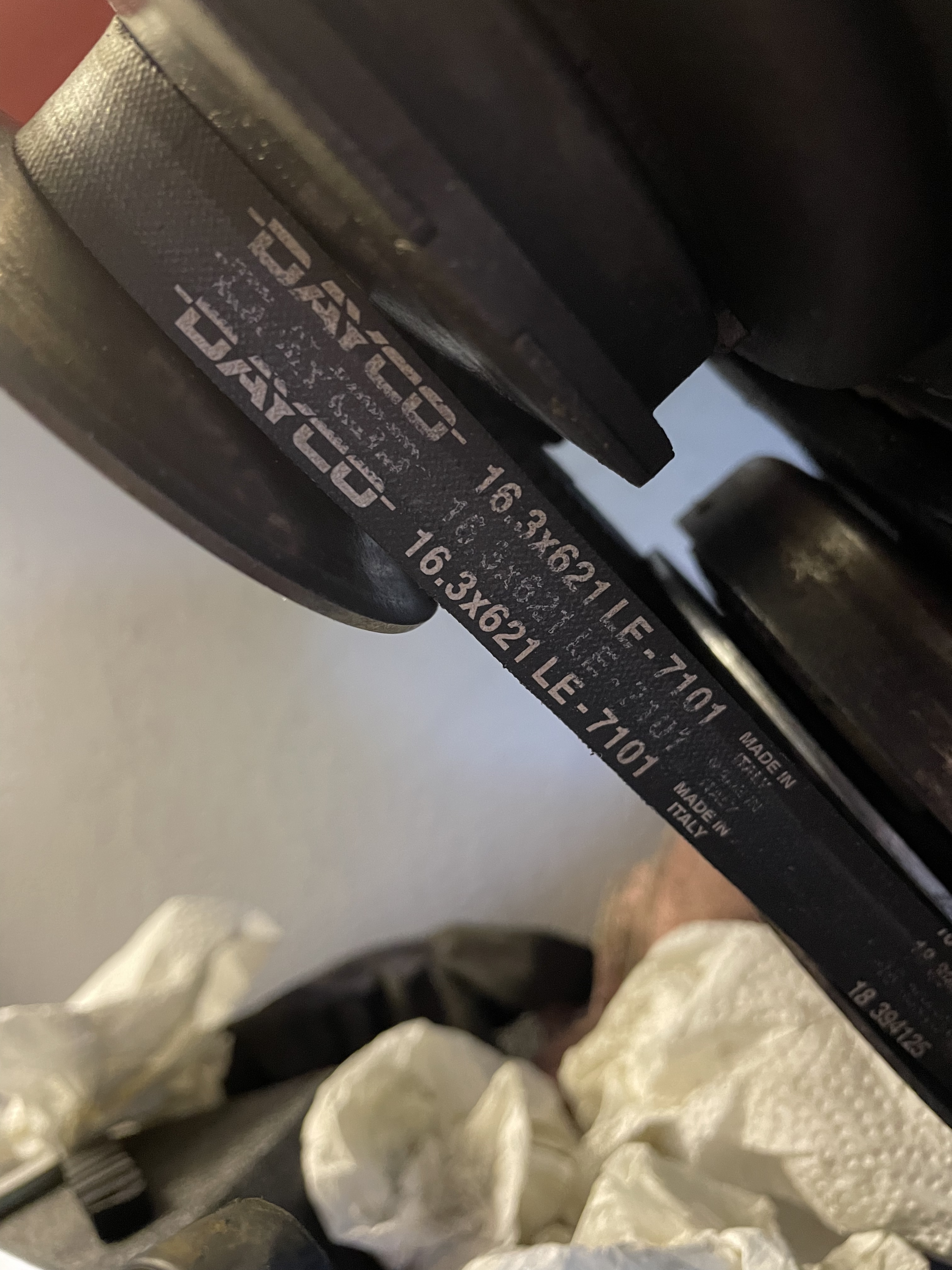

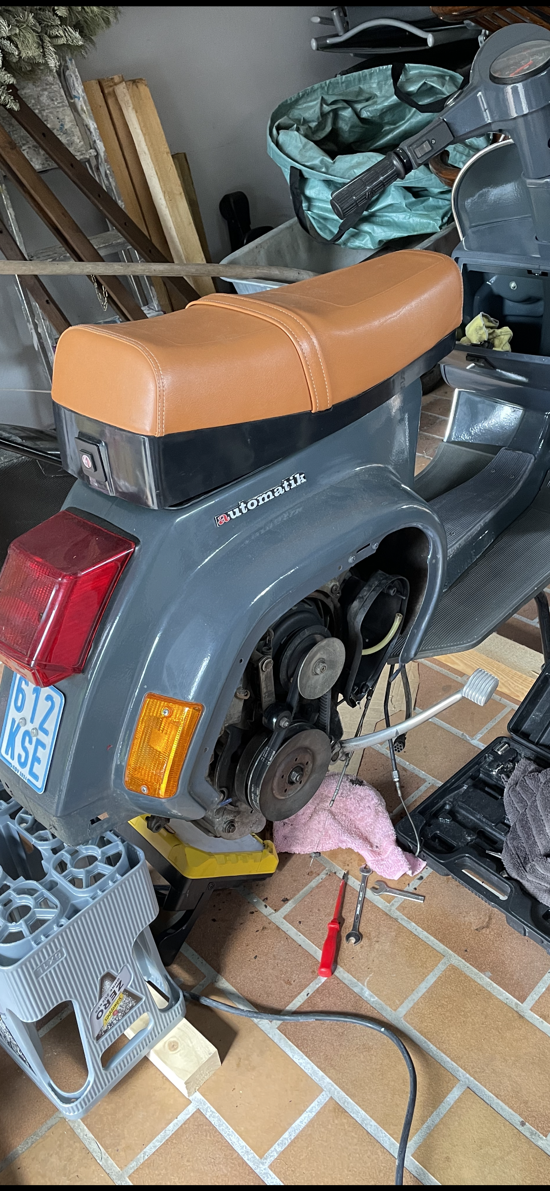

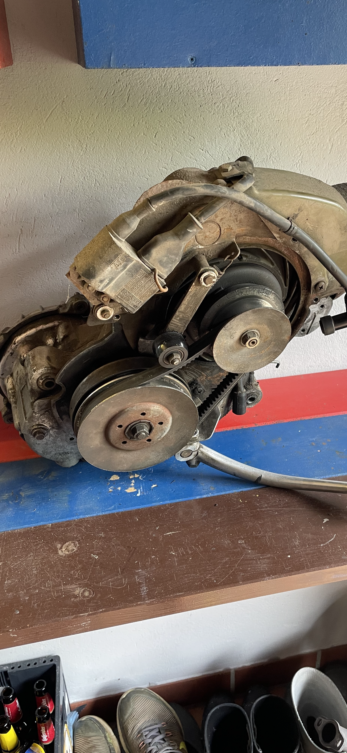

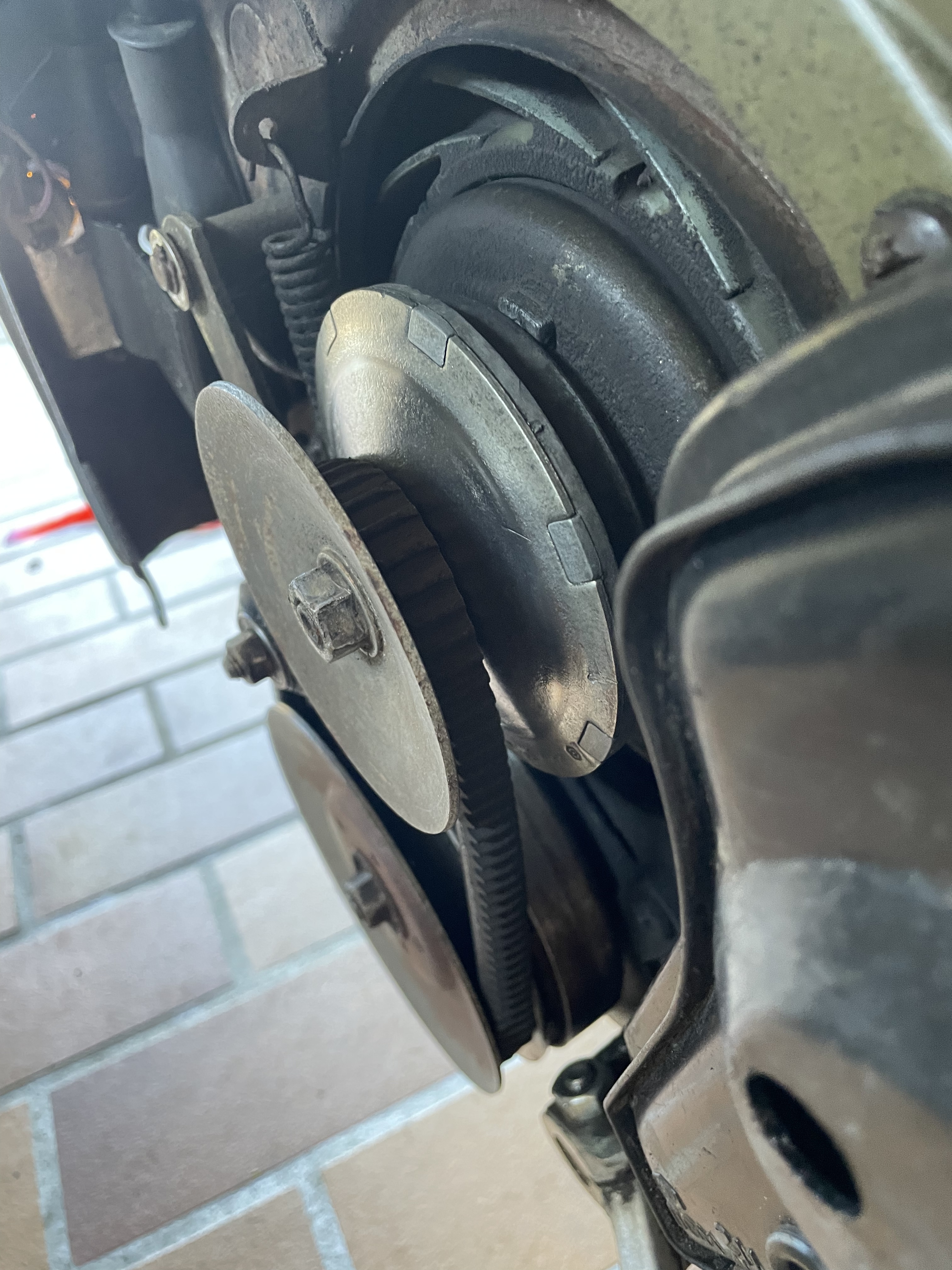

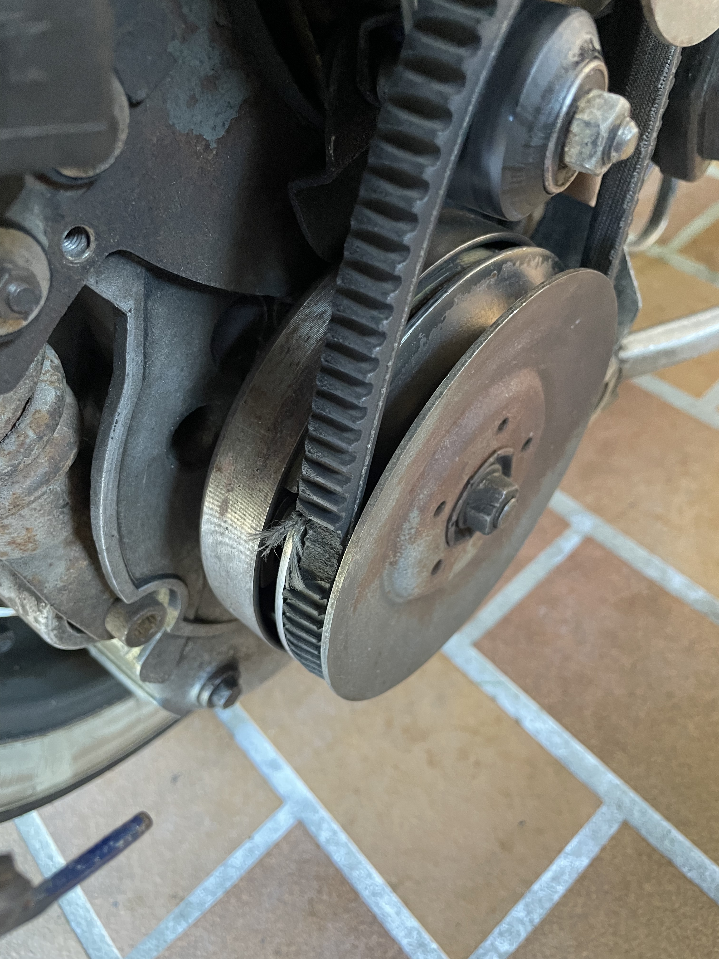

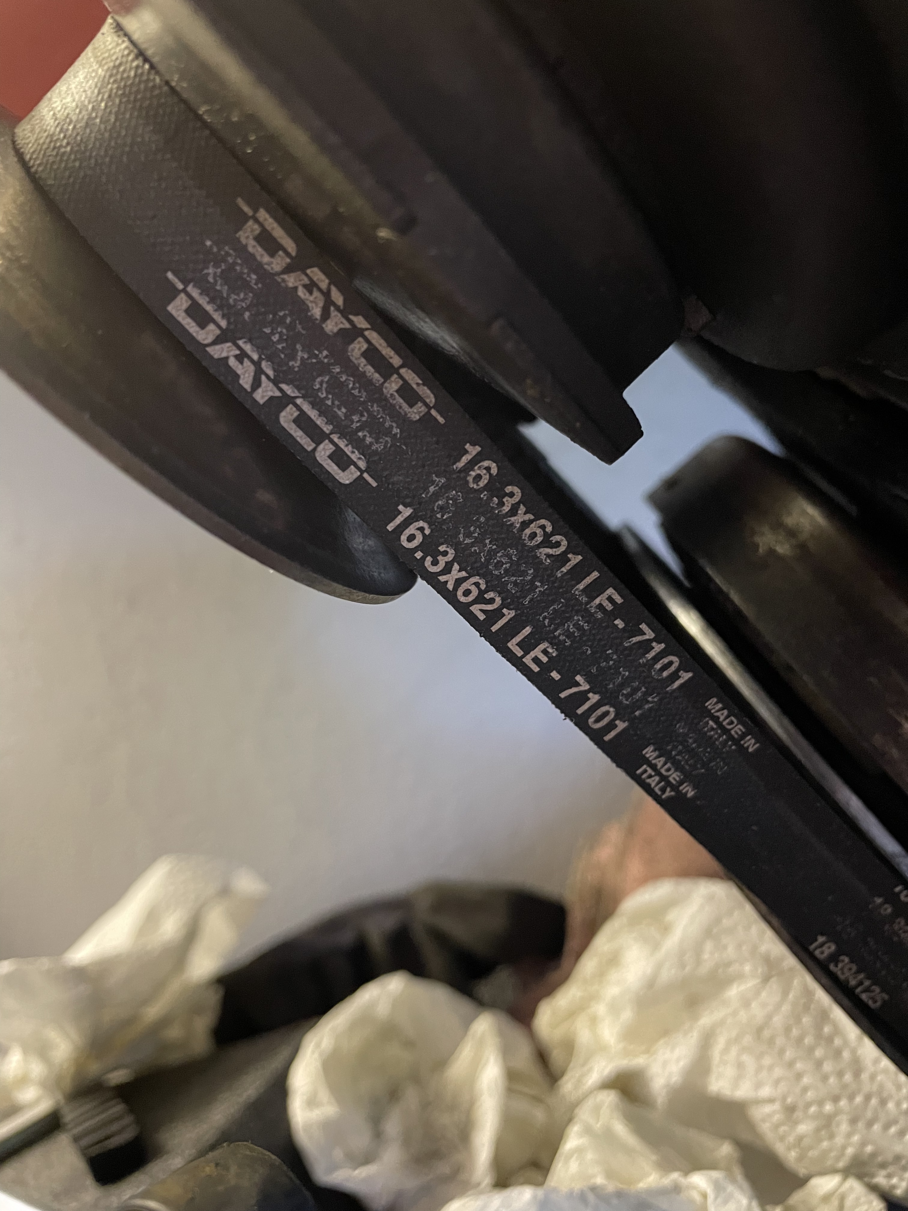

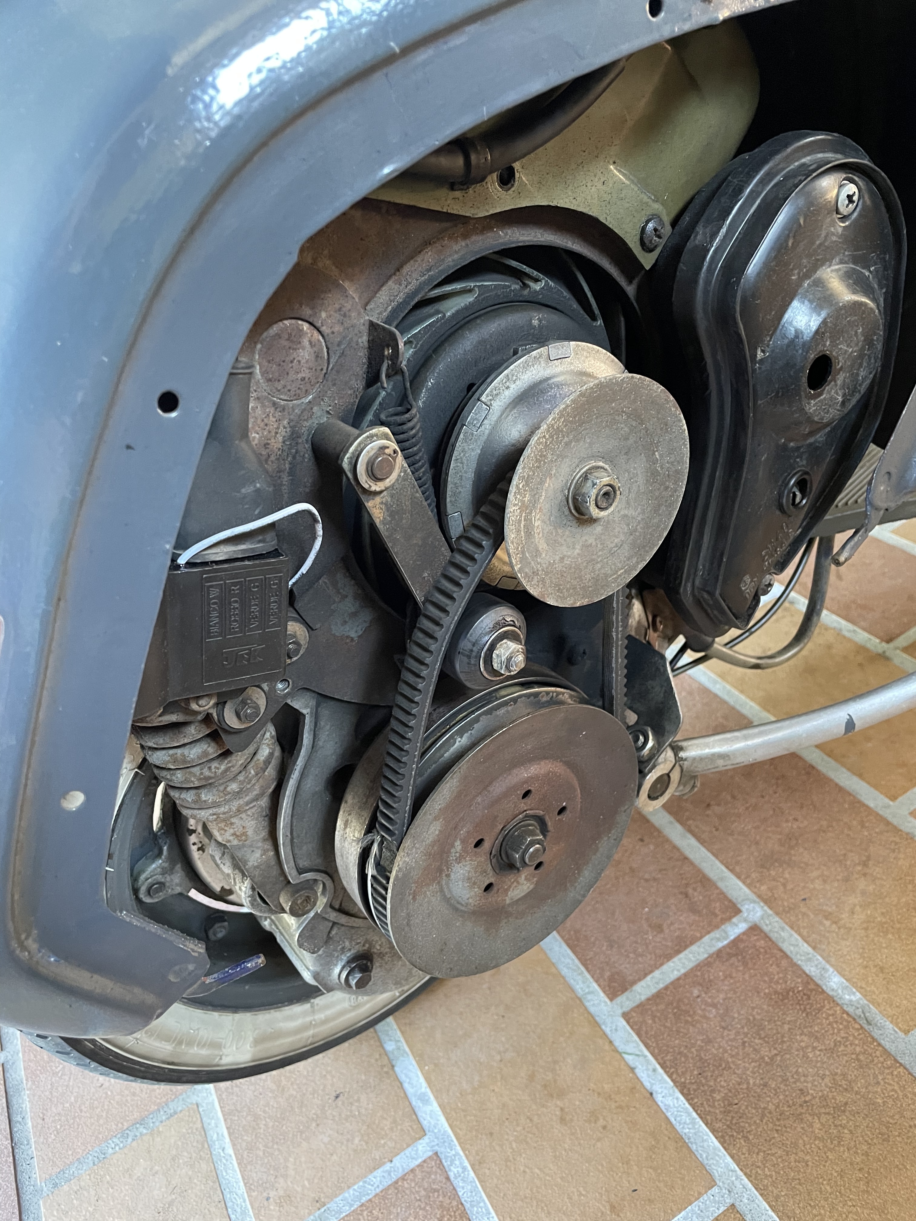

Moin zusammen, hier mal ein kleines Update!
Der Riemen ist gefixt, der Spannarm steht jetzt auch dauerhaft dort, wo er sein soll und die Vespa fährt, zieht wirklich gut und geht im Standgas nicht aus …
Allerdings hatte ich gestern so den Anschein, dass sie bei 45km/h laut Tacho Feierabend machen möchte, es klingt dann so als würde sie etwas „überdrehen“ oder dass die Drehzahl zwar höher geht, aber nichts auf die Straße an Geschwindigkeit übertragen wird, habt ihr da eine Idee, woran das liegen könnte …
Ich wollte sie jetzt auch noch nicht dauerhaft ans Limit bringen um ehrlich zu sein …
Ich habe dann gerade mal das Zündkerzenbild überprüfen wollen und festgestellt, dass die Zündkerze scheinbar locker im Gewinde saß, obwohl ich sie fest angezogen hatte … auch merkwürdig, vielleicht ziehe ich sie einfach noch fester an?! Oder liegt’s am kurzen Gewinde?
Ich hänge hier mal ein paar Fotos der Zündkerze an, mit der Bitte um eure Stellungnahme.
Ich wünsche euch allen einen schönen Tag! -
Hat diese Rolle auf dem Spannarm auch im Leerlauf und während des Fahrens Kontakt zum Riemen und „spannt“ ihn so zusätzlich oder lediglich beim Kicken?
Heißt für mich aber (sorry die doofe Frage) ich löse die Mutter oben auf dem Blech, drehe es ein Stück weiter Richtung Motor und das war’s, oder?!
Dann war da auch der Fehler und die Feder hat den Arm zu weit nach unten gezogen und der Keilriemen hat sich seinen Weg vorbei gesucht!
