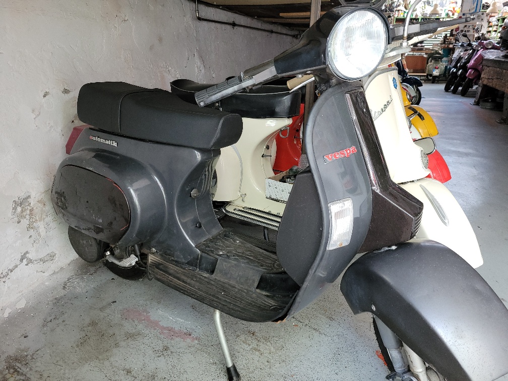

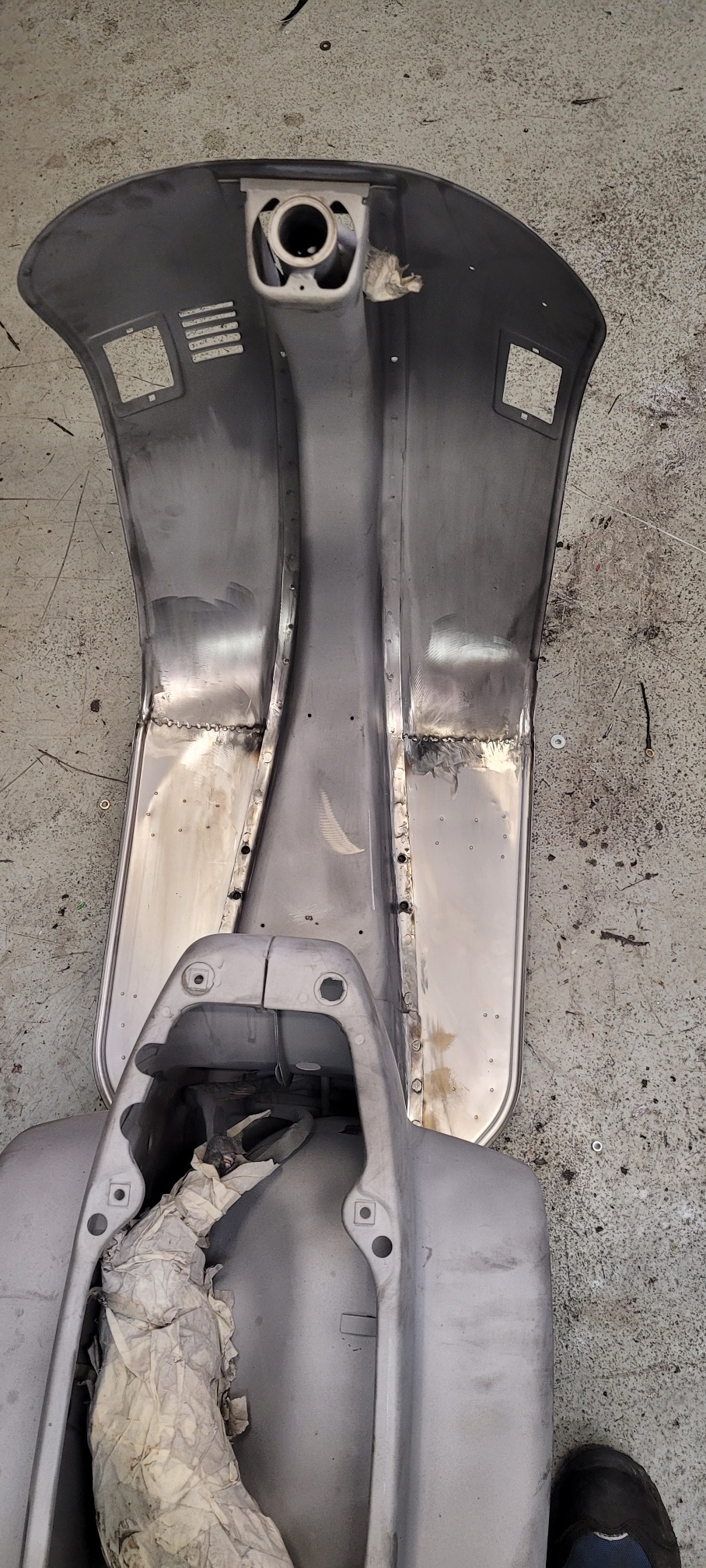

    Nachdem der Lack nicht mehr so doll ist, habe ich eine Total Restauration meine Automatik beschlossen. Bilder der einzelnen Schritte folgen in unregelmäßigen Abständen.
    Ausgangspunkt, siehe erstes Bild

    • March 15, 2025 at 20:10
    Herzlich willkommen !
    Hast du die Vespa in einem Rollerschuppen gekauft?
    Und darf man fragen, wieviel sie gekostet hat?

    • March 16, 2025 at 17:13
    Ich habe sie geschenkt bekommen. Der Vorbesitzer wollte nichts mehr investieren, weil der Roller keine Leistung mehr hatte. Zylinder war verschlissen. Jetzt ist sie vom Sandstrahlen gekommen. Ist doch noch einiges zu tun. Ist aber kein Problem. Ich arbeite nebenbei in der VESBAR in München und habe da Möglichkeiten.

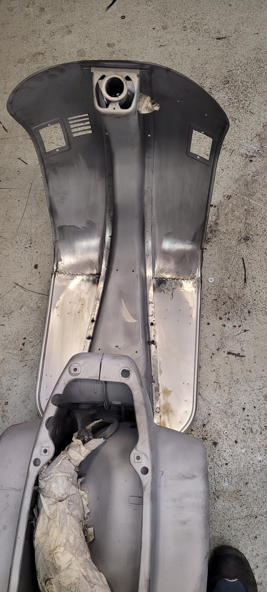

    • March 17, 2025 at 10:40
    und wieder ein Stück weiter: neues Bodenblech eingeschweißt.

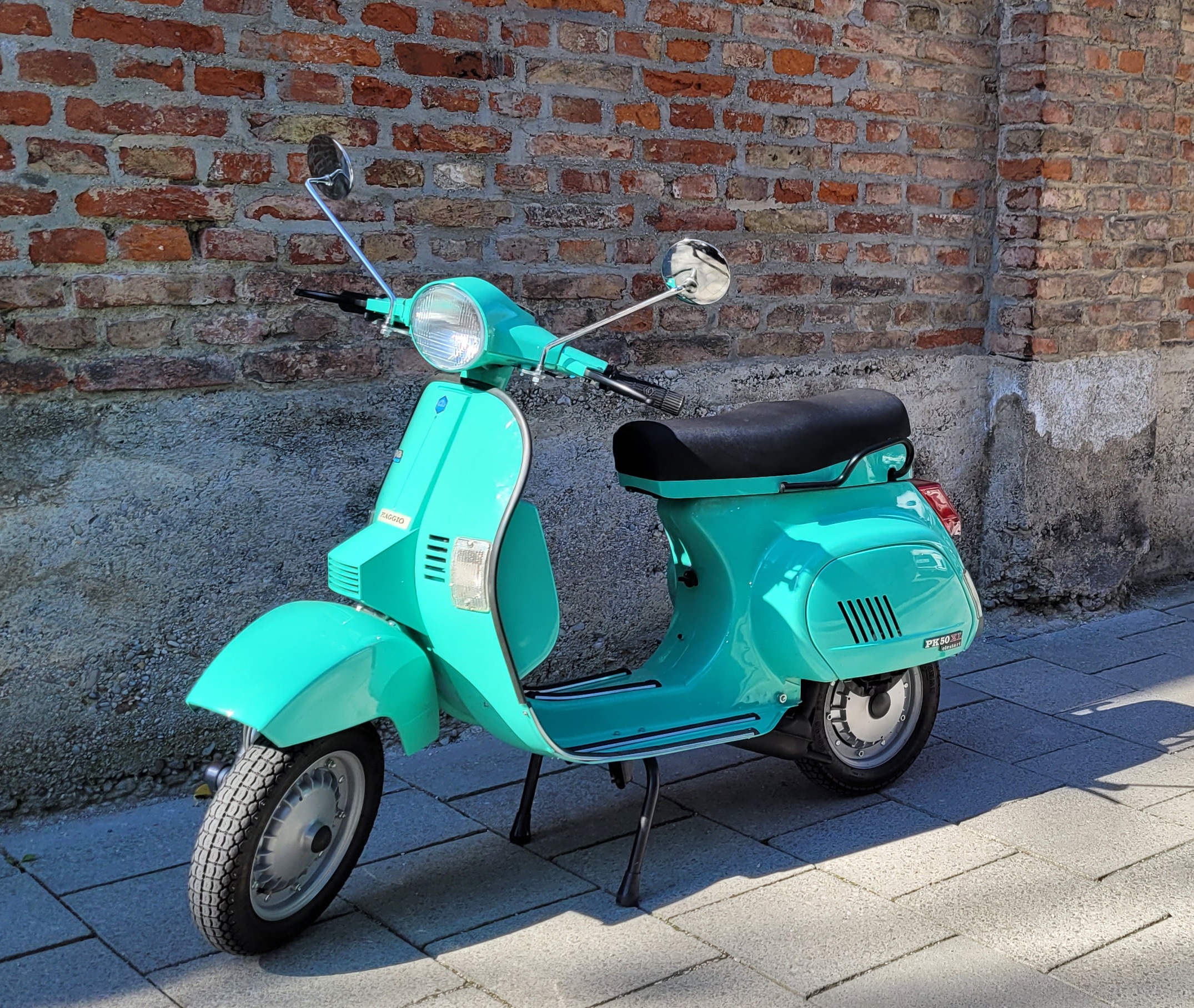

    • March 23, 2025 at 19:40
    Es ist vollbracht

    • March 23, 2025 at 20:25
    Geile Farbe 2-)
    4,153
    21,838
    3,520
    • March 23, 2025 at 21:17
    Schön originalgetreu. Das gefällt!
