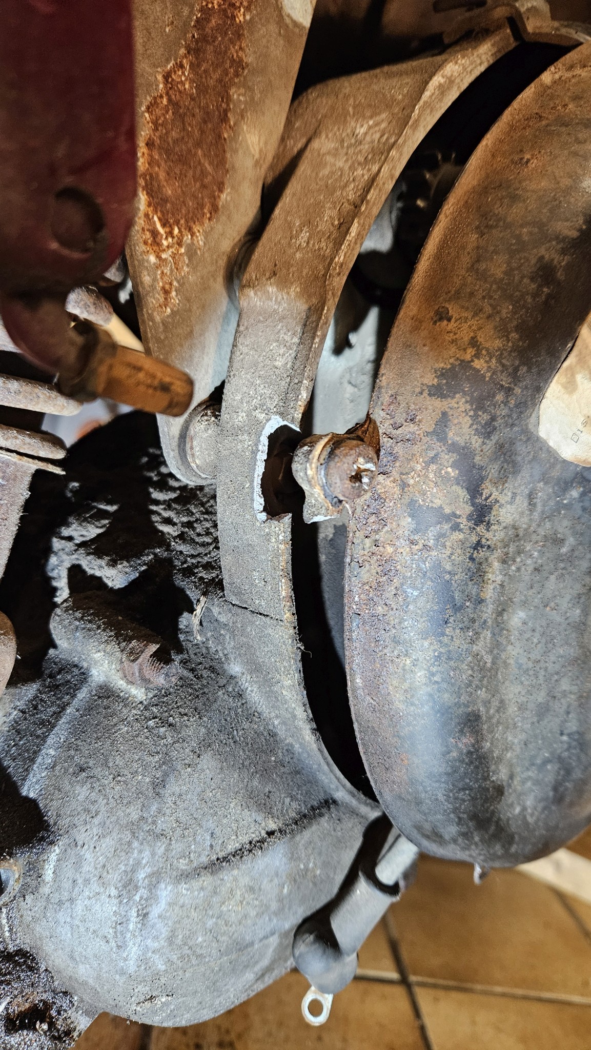

    Lass das abgebrochene Stück doch wieder anschweißen, dann is es wieder, wie es soll, alles andere ist, wie du selber schon gesagt hast, Pfusch 👍
    Du hast Recht, aber eigentlich wollte ich diese Antwort nicht hören lmao Aber ich kann mich ja mal umhören, ob ich jemanden finde, der das für mich machen kann. Vor dem Ausbohren der blöden Schraube habe ich auch noch Bammel.
