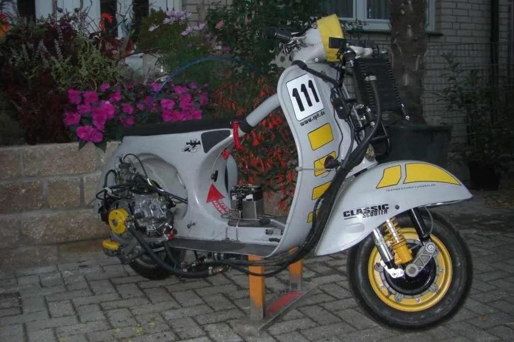

Was macht der Diabolo mit einem Plotter?
Seitenhauben von Vesparollern beschriften, wat denn sonst?
sehr schick!
der andreas immer mit seinem plotterzeug
Weil er das kann - hab Dich aber auch noch doll lieb
Wow, Herr Pornstar, das bist ja ein gewaltiges Stück weiter gekommen.
Ich muss dringend mal wieder Hamburg einplanen.
Sieht sehr stimmig aus, Mittelstrebe würde Sinn machen, aber leider wohl auch die Optik zerstören.
Hast Du schon nen groben Zeitrahmen, wann das Ding (Sie braucht nen Namen) zum ersten mal getestet werden soll?
