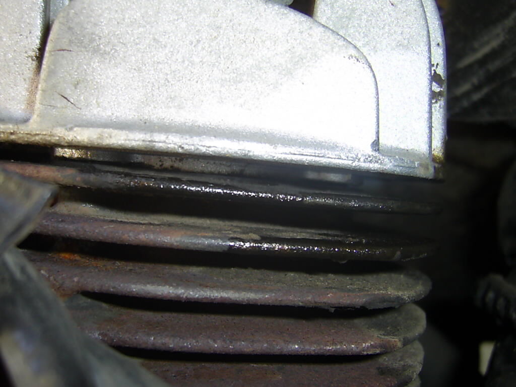

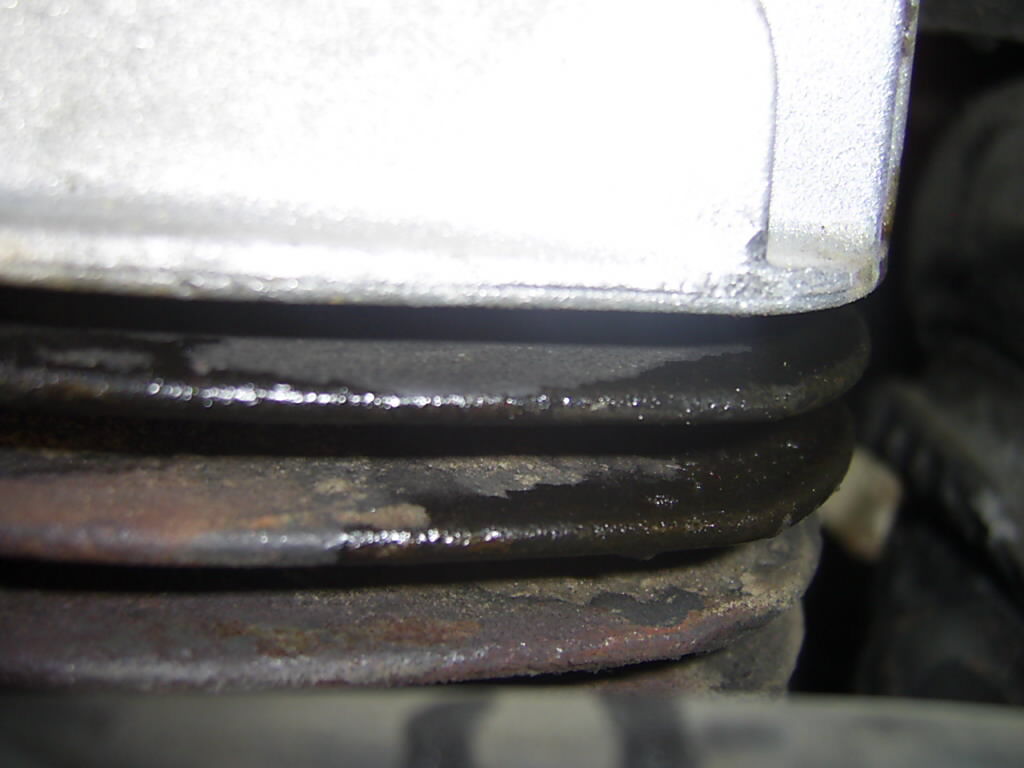

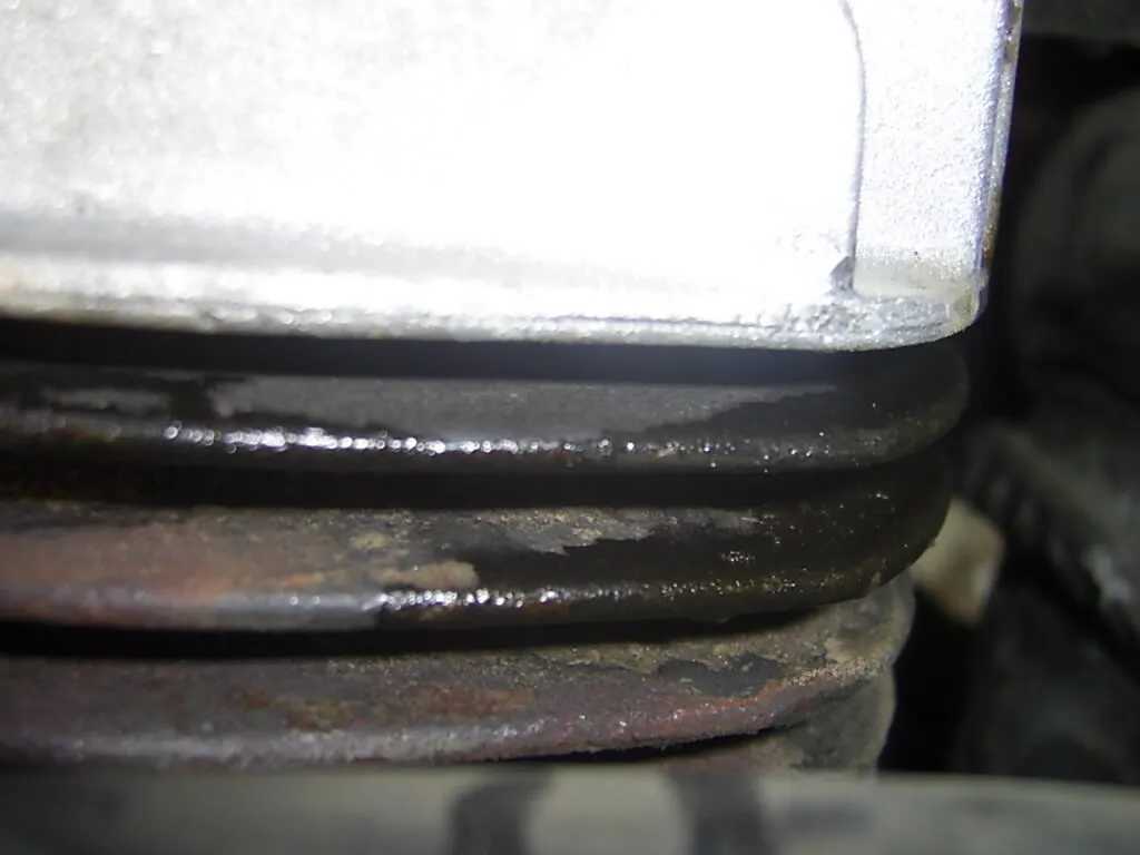

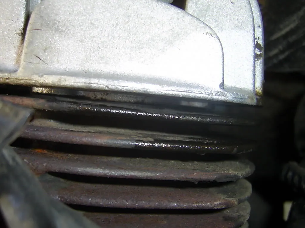

    Hallo
    Meine Biene hat folgendes problem.
    Nach einer längeren Testfahrt ist mir aufgefallen, dass zwischen dem Kühlalukörper und der darunter liegendem Brennkammer Gemisch austritt. Eine Dichting ist hier ja nicht vorgesehen und auch nicht zu erwerben.
    was ist da los? Es ist ein 75 cmm DellOrto und ein sito Plus auf meiner XL2 montiert!
    Der Druck sollte doch eingetlich nicht entweichen dürfen! Jemand eine Idee?

    Es ist ein 75ccm und ein Sito Plus montiert.
    nach einer Strecke von 10 KM und ca 2Km Vollgas tritt ein wenig Gemisch aus. Und zwar unterhalb des Kühlrippenkörpers :?: :?: :?:
    Schrauben wurden über Kreuz und auch fest angezogen. hat der Motor zuviel Druck und weiß nicht vohin damit?? Eine Dichtung gibt es hier leider nicht!
    VG
    Mathias
