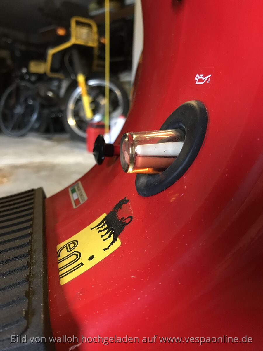

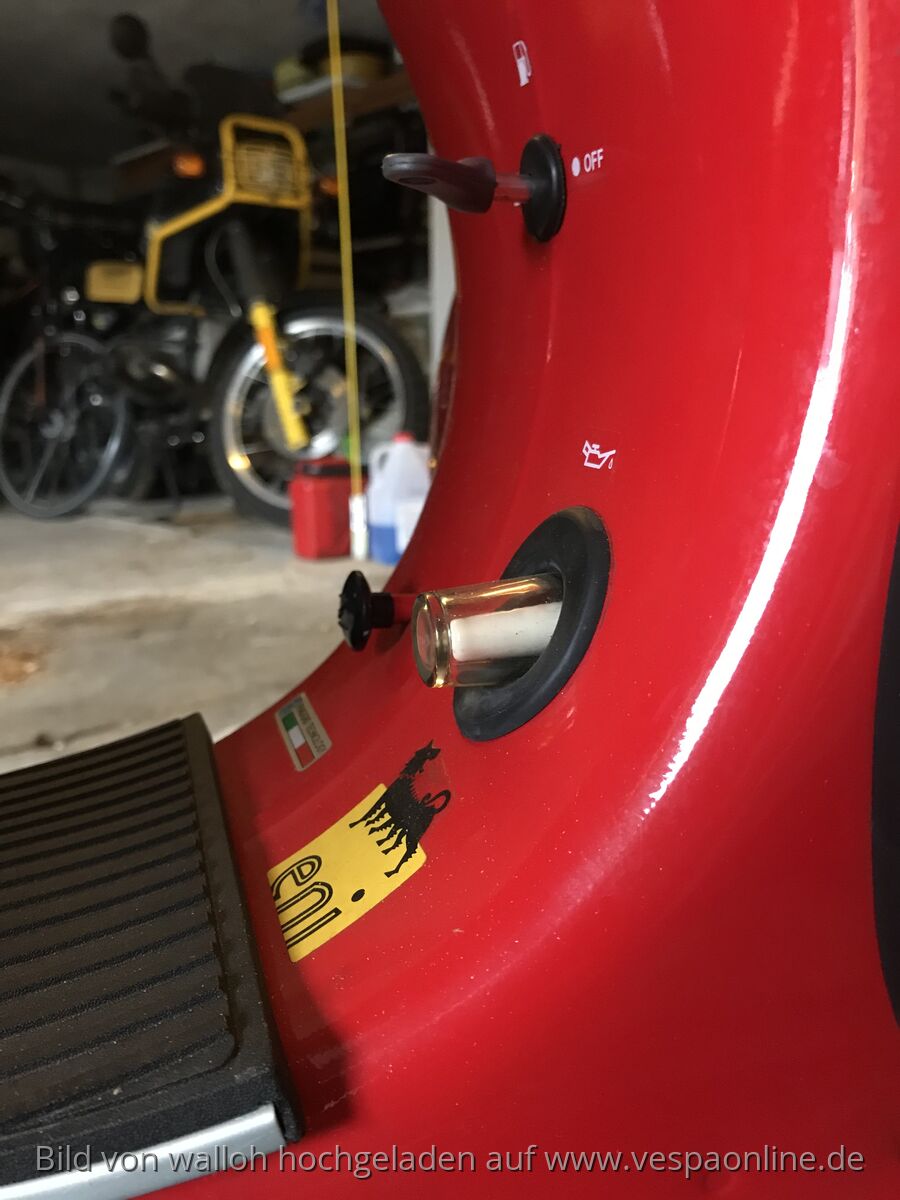

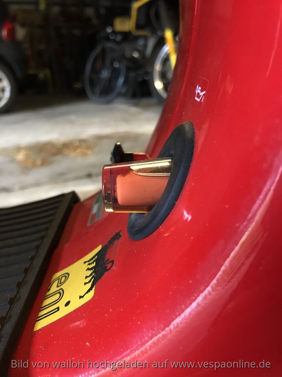

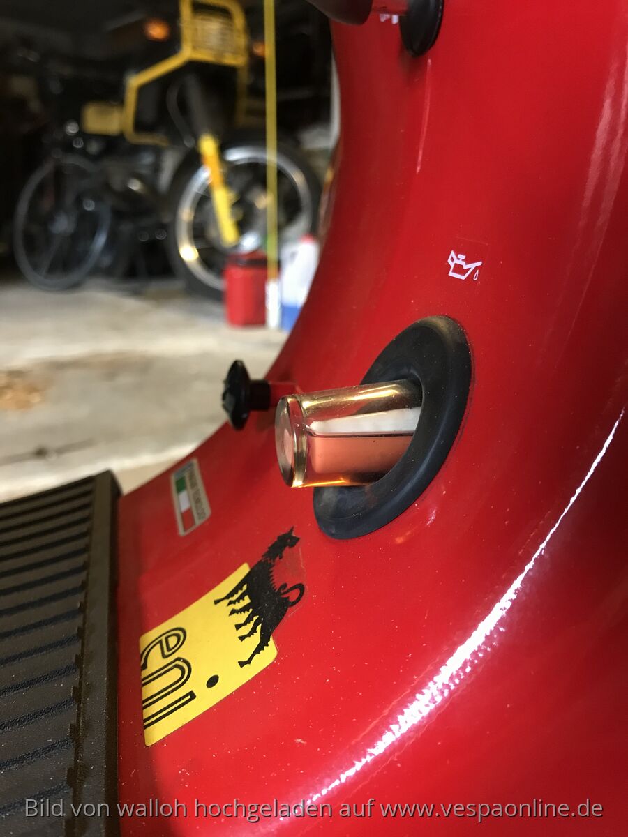

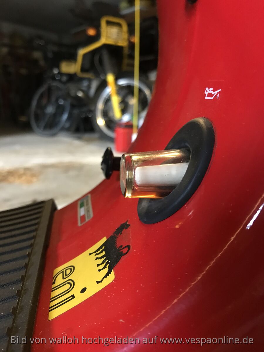

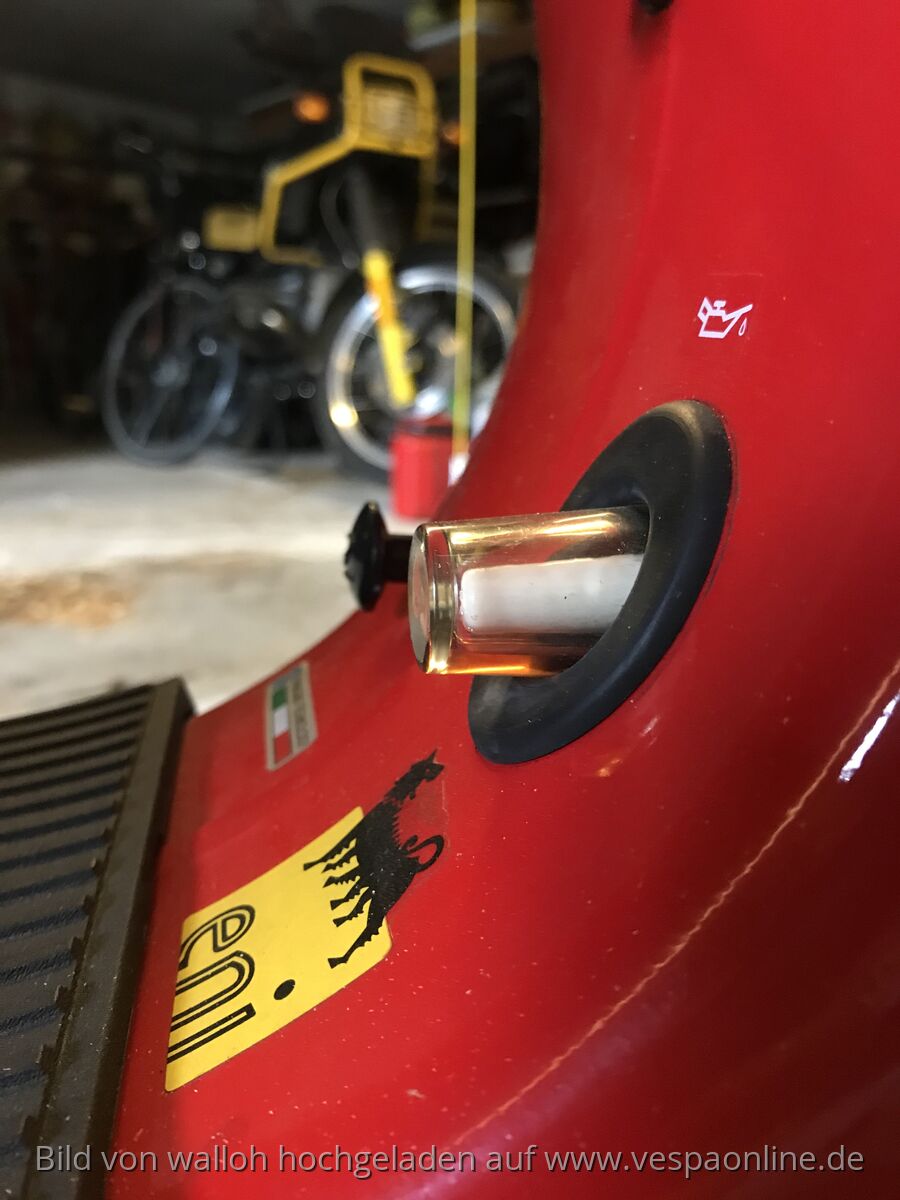

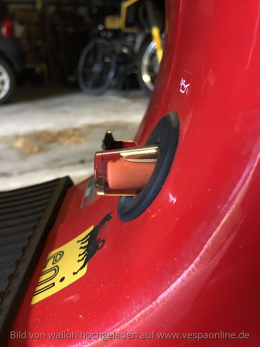

    wenn die Ölblase sichtbar wird sind bei meiner
    PX 150 Bj 2014 noch ca. 300ml im Öltank.

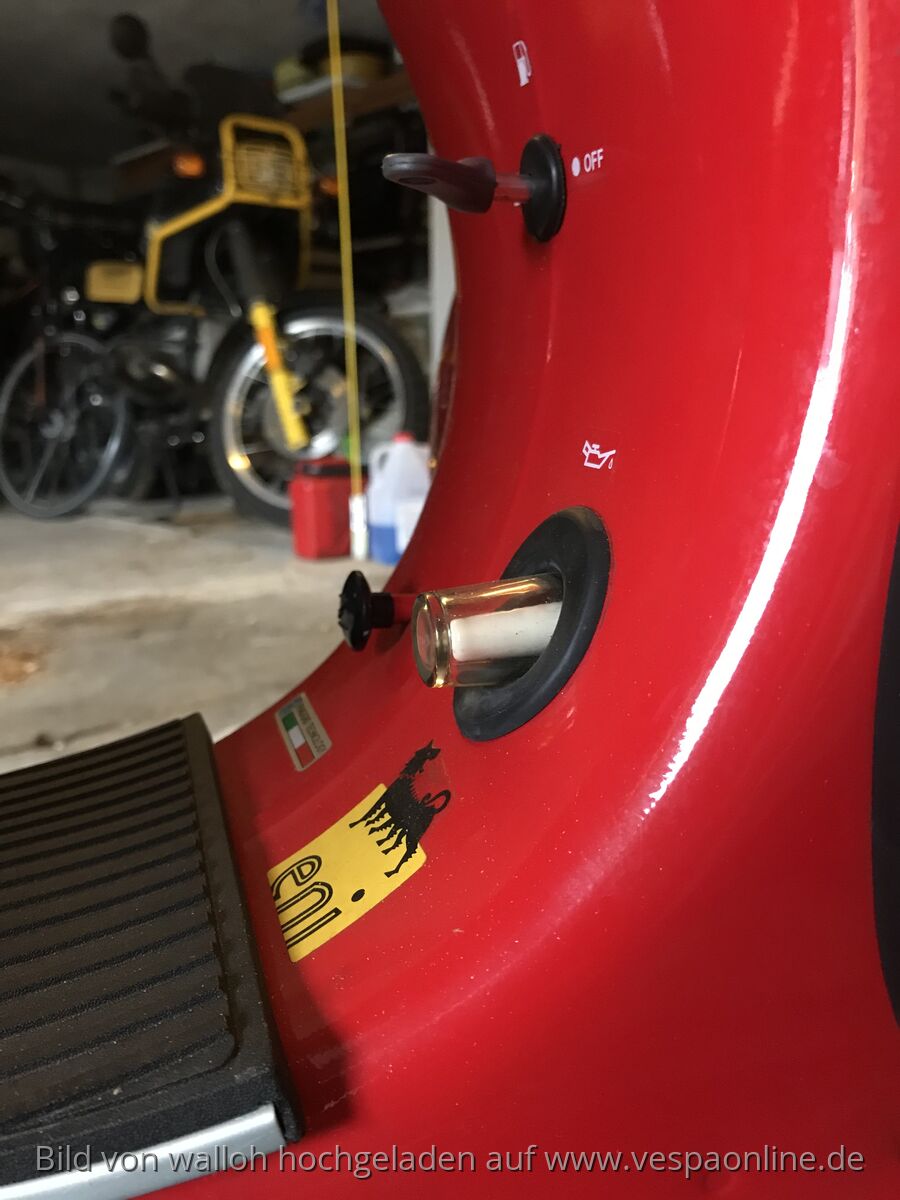

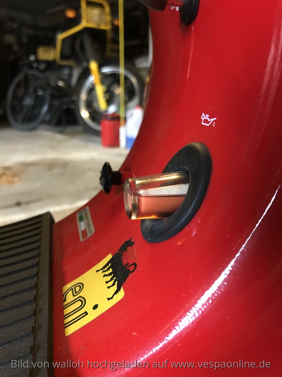

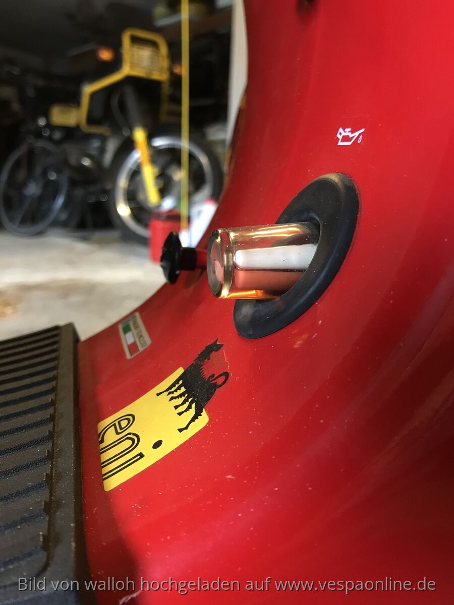

    Da ich auch nichts gefunden habe zum Thema wieviel Öl (PX 150 Bj 2014) im Tank ist habe ich heute ein paar Bilder gemacht.
    PX steht auf Hauptständer auf ebenen Boden.
    Leerer Tank (mit Spritze und Schlauch leergezogen).
    150ml eingefüllt.
    200ml eingefüllt.
    250ml eingefüllt
    300ml eingefüllt , es ist nur noch eine kleine Blase sichtbar. Das sollte doch für mindestens 2 Tankfüllungen Benzin ausreichen.
    Danach habe ich noch weitere 500ml eingefüllt.
    Ich habe den Tank bewußt nicht voll gemacht da ich die Befürchtung habe dass das Rückschlagventil in der Ölpumpe gelegentliche Aussetzer hat und deswegen immer wieder Öl durch den Vergaser in den Zylinder und auf den Krümmer läuft.
    Mal sehn ob es besser wird.

    Das was du Ölpumpe nennst ist keine - man nennt das Frischöldosierautomatik. Ihre Aufgabe ist es, Öl tropfenweise und abhängig von Gasgriffstellung und Motordrehzahl im Vergaser unter dem Schieber in den Ansauggkanal hinzuzudosieren.
    Es ist keine klassische Ölpumpe mit merklicher Förderleistung - das System ist nicht druckbeaufschlagt; ein Rückschlagventil gibt es nicht. Die Fördereinrichtung liegt über dem Öltank. Man braucht sich nicht zu sorgen, daß das Öl aus dem Öltank von allein ins Kurbelgehäuse läuft.
    Es ist nicht zielführend, den Öltank nicht ganz voll zu machen - das ist sogar Nachteilig, da mit sinkendem Ölstand die schwächliche Fördereinrichtung umso mehr zu tun hat - auch abhängig vom Verschleißgrad der Komponenten.

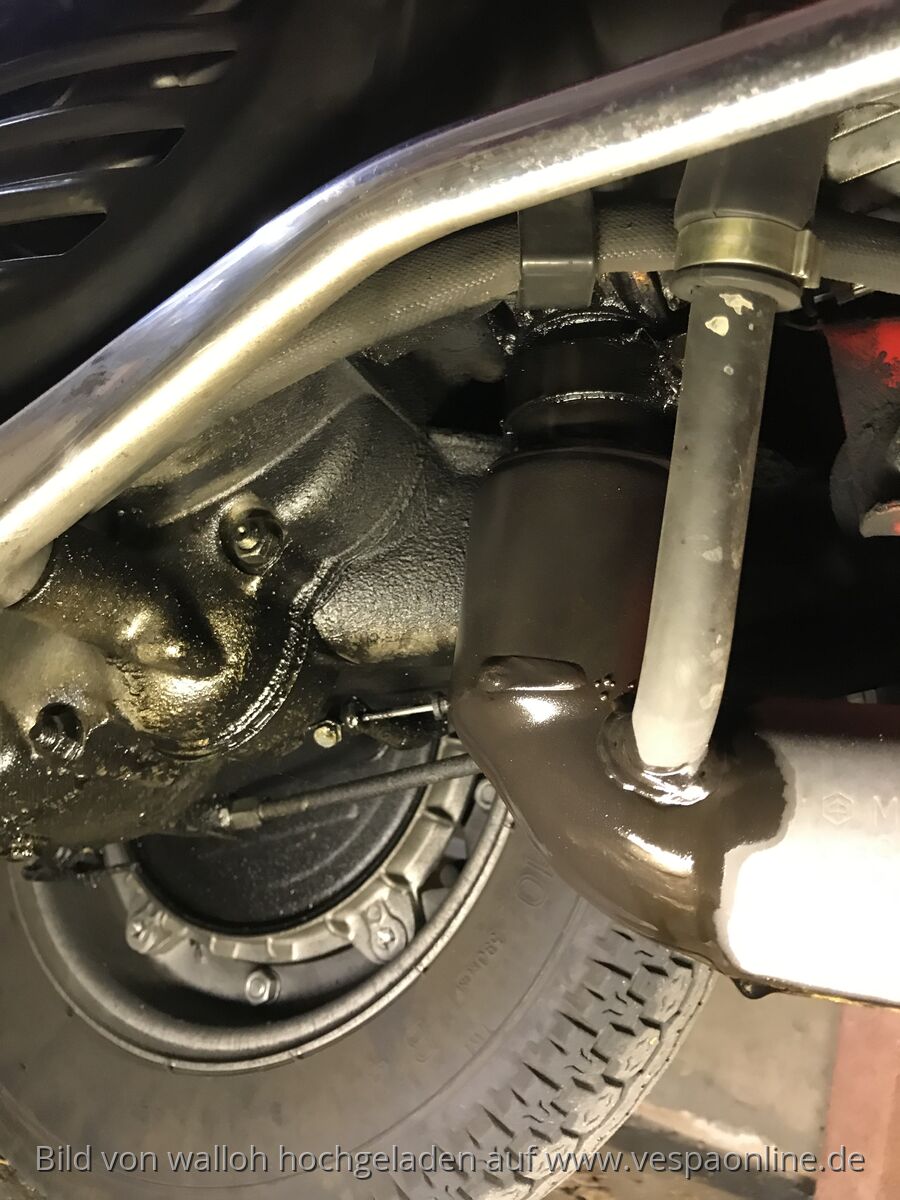

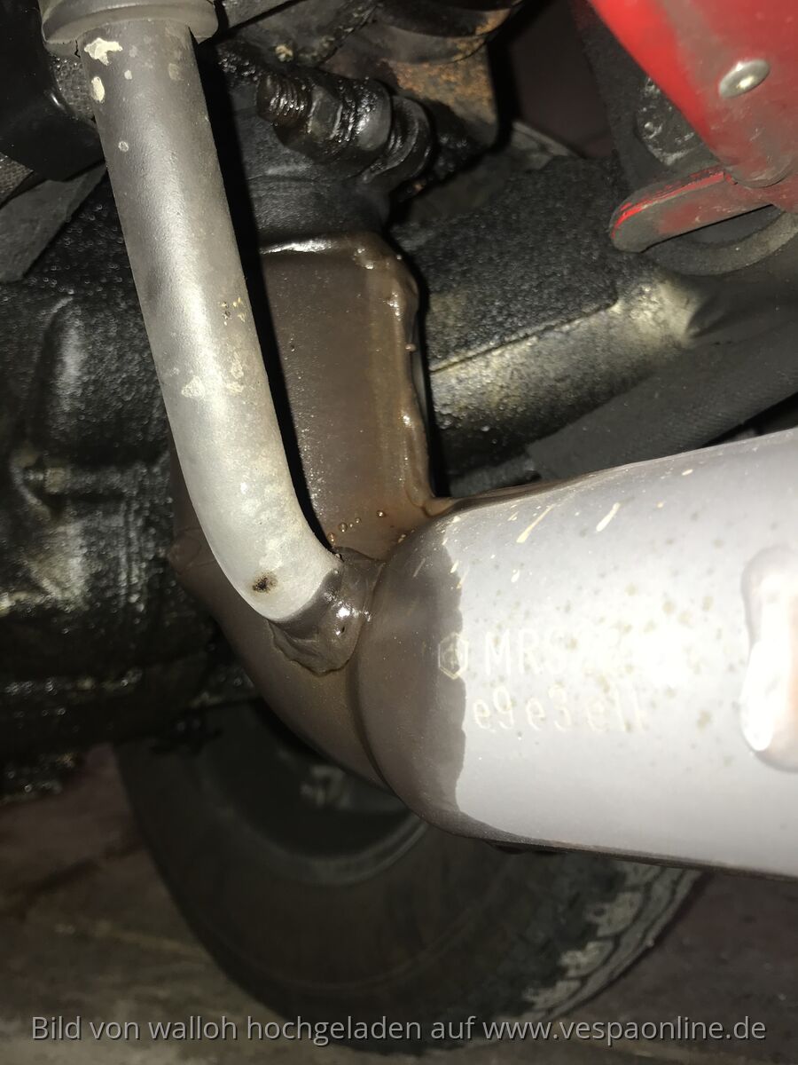

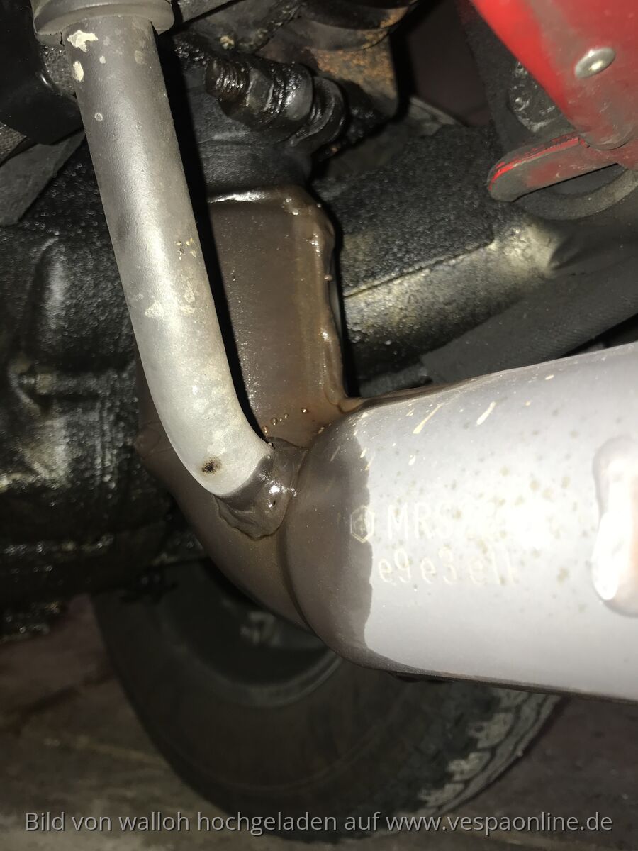

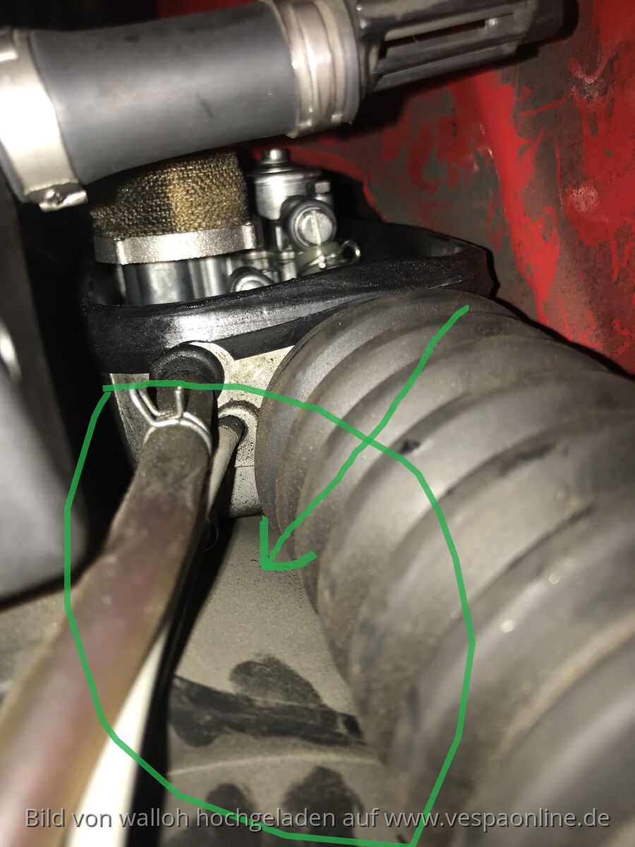

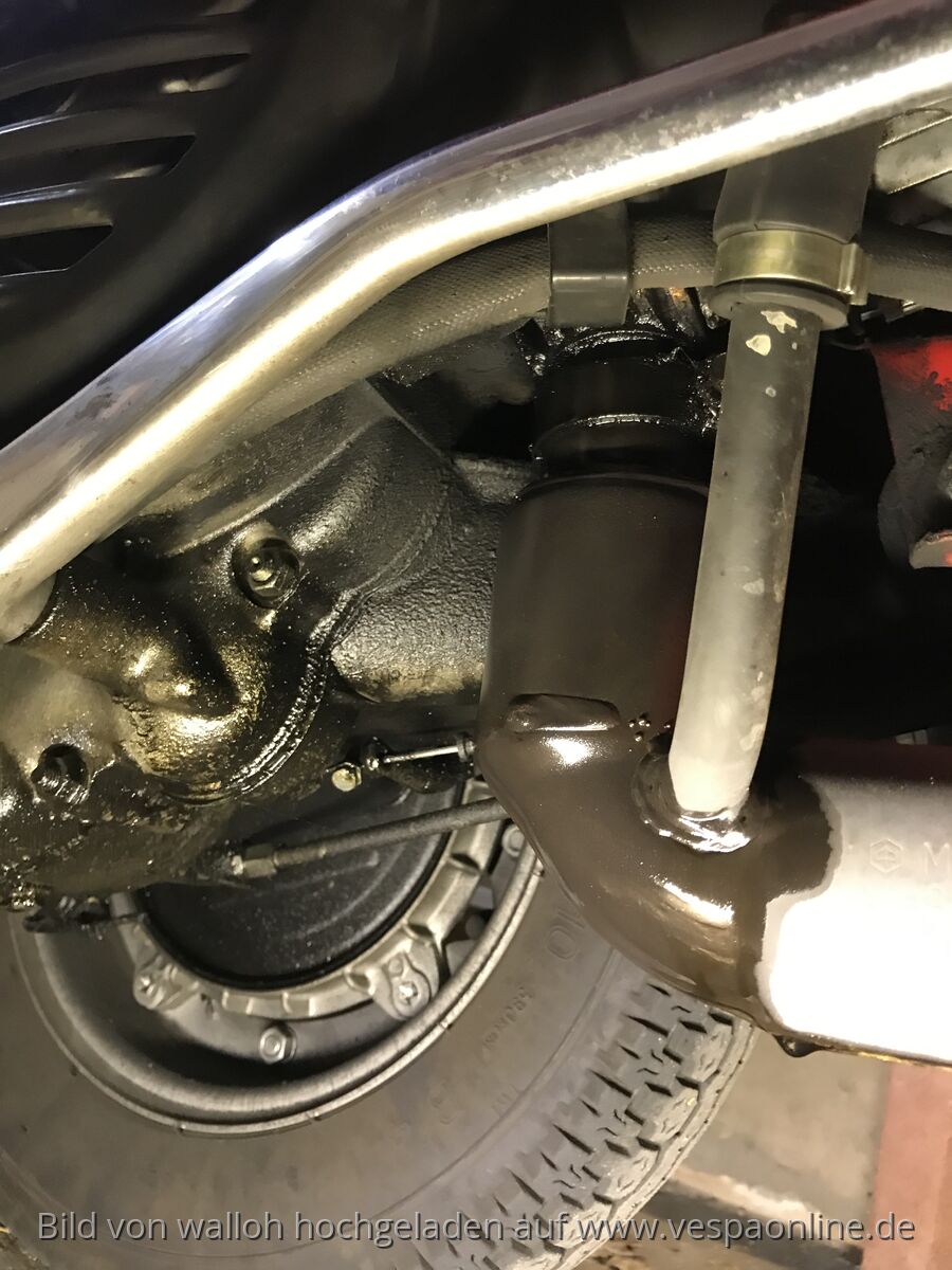

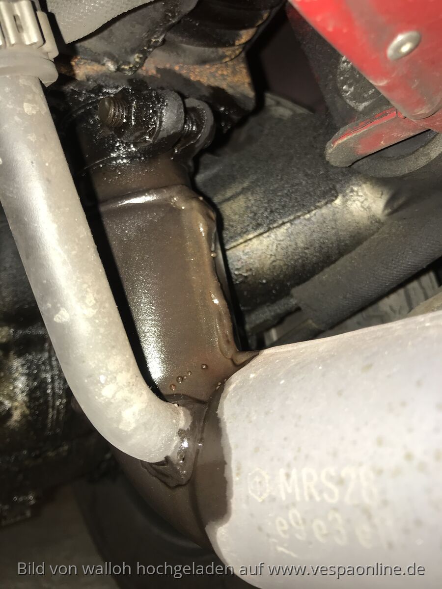

    • Auf deinen Bildern ist zu sehen, daß möglicherweise Zylinderkopf, Zylinderfuß oder Auspuffflansch undicht sind.
    • oder die Ölleitung, die von aussen an die Vergaserwanne führt, leckt, oder die Vergaserwannendichtung ist undicht (das Öl wird von der Dosiereinrichtung in einem Kanal unter der Wanne zum Vergaser geführt...ist der Kanal undicht, gerät Frischöl nach aussen, das eigentlich der Motor bräuchte. Konsequenzen wären klar!)
    • Ein Blick unter den Vergaserwannendeckel bei abgenommenen Luftfilter ist hier erkenntnisbildender als das sinnlose herumexperimentieren mit der Spritze...jedenfalls wenn der Ursache der Ölfeuchte unten am Motor auf den Grund gegangen werden soll.
    • Ich würde bei Verdacht auf Undichtigkeiten in der Ölversorgung (wie ich es hier vermute), keinsfalls weiterfahren, bis das geklärt ist.
    • Man kann die Ölpumpe auch komplett stillegen und amputieren und tankt dann Gemisch. Damit hat man die Fehlerquellen beseitigt.

    Deine Argumente sind irrelevant für dein Problem, daß der Motor eine erhebliche Leckage zeigt und an der Unterseite total versifft ist. Mögliche Ursachen habe ich dir ja genannt. Sollte der Ölkreislauf unter der Vergaserwanne, an der Dosiereinheit oder am Förderschlauch undicht sein, bekommt der Motor zu wenig Öl.
    Es ist nicht anzuraten, das auf die leichte Schulter zu nehmen oder wegzuwischen.
    Dir ist offensichtlich nicht klar, daß eine kleine Menge davon auf deinen Reifen geraten und zum Sturz führen kann.
    Der Ölsiff in der Umwelt und das Sturzrisiko, das du im Extremfall einem anderen Zweiradfahrer bescherst, ist dir ja eh wurscht.
    WO? soll es da rauslaufen? Und mit welchen Mengen Öl sollen Kurbelgehäuse und Zylinder derart geflutet sein, daß es zum Krümmer hinausläuft? Und durch welche Öffnung tritt es aus? Durch die "Auspuffentlüftung des Zylinderstutzens" vielleicht?
    Klär uns mal bitte auf.
    Einmal editiert, zuletzt von Pierre Lavendel (October 18, 2020 at 18:53)

    Hm, mein Motor ist nicht so sehr versifft, es ist nur der Krümmer wenn die PX länger steht.
    Ich ziehe keine Ölspur hinter mir her wie Exxon Valdez.
    Und es ist auch nicht so das der Öltank oder das Getrieb leerläuft.
    Wo es rausläuft ??? irgenwo zwischen Motorgehäuse und Zylinderfuß oder evtl. Zylinderkopf, sieht aber auf dem zweiten Bild mehr nach Fuß aus.
    Hinterrad ist frei von Öl.
    "Auspuffentlüftung des Zylinderstutzens" :)das soll wohl der Stutzen am Zylinder zum Krümmer sein.
    Der Schlauch und die Ölfördereinheit (also der Deckel in der Vergaserwanne) sind es nicht, der Schlauch ist ok, der Anschluss im Vergaser passt und die Vergaserwanne ist innen auch trocken.
    Auf den ersten Blick sieht der Bereich zwischen Vergaserwanne und Motorgehäuse ganz trocken aus!?
    Wenn es bei der Vergaserwanne (also bei der Dichtung zwischen Motorgehäuse und Vergaserwanne) rausläuft, würde dann nicht die Ölzufuhr zum Zylinder versagen (wie von dir beschrieben) und kein Öl mehr mit verbrannt werden (wie gesagt beim Starten qualmt die Kiste zum Teil sehr heftig)?
    Wie kann ich prüfen ob die Dichtung in Ordnung ist? oder präventiv diese mal tauschen?

    Puh, also dein Motor sieht schon ziemlich schlimm aus!
    a)
    Ist der Auspuffkrümmer richtig festgezogen? Ich würde das mal überprüfen um hier schonmal Gewissheit zu schaffen. Aber das wirst du sicherlich schon gemacht haben, oder?
    b)
    Bist du sicher, dass das 2T-Öl ist oder ist da evtl. noch eine Motor-Undichtigkeit zusätzlich dabei?
    c)
    Einfach mal die Zylinderhutze abnehmen (sind nur drei Schrauben, zumindest bei PXen ohne Sekundärluftsystem) und bei Bedarf auch den Zylinderkopf. Dann kannst Du genau schauen ob es am Kopf (hat keine Dichtung) oder an der Fußdichtung sifft.
    Einmal editiert, zuletzt von Schanzer (October 18, 2020 at 22:44)
