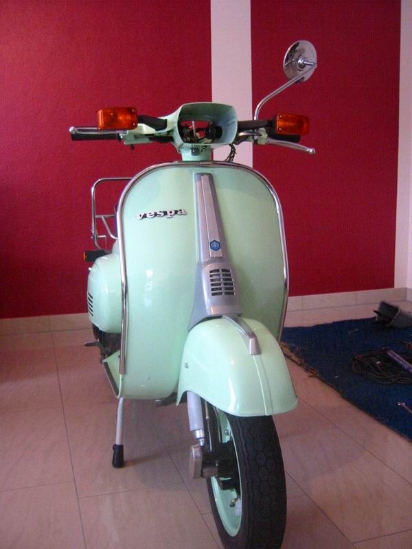

    die Blinker sind sicherlich Geschmackssache, aber 80er-Charme haben sie auf jeden Fall ;) die Vespa bekommt mit den Blinkern aber sicherlich höheren Seltenheitswert, wie viele haben sie abgebaut und weggeworfen
    die Farbe ist... naja sagen wir okay, ich hätte lieber was kräfiges genommen, aber was das Mädel will das soll das Mädel bekommen :D
