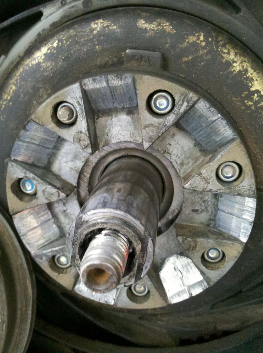

    So, Variio ist offen, die 15tkm die auf dem Tacho stehen sind wahrscheinlich nicht ernst zunehmen.
    Die Variorollen sind eckig und der Käfig m.M. nach verschlissen (siehe Anhang), was meint ihr dazu?
    Werde mal bei Scootercenter nach Ersatz schauen...
    Im Moment sind in der Vario, Kunstoffumhüllte Variorollen, solche kenne ich nicht...Wisst ihr wie viel die ori. Rollen wiegen, habe 5,2 Gramm im Netz gefunden. Müssen die Rollen so gekapselt sein oder kann man auch die von den Plastikroller nehmen?

    Die Vario hat auf jeden Fall überholungsbedarf.
    Käfig und Rollen sind komplett durch...

    Wir haben alles sauber gemacht, und neu abgeschmiert, jetzt läuft sie schon tausend mal besser!!! :)

    danke für die ausführliche Erklärung, dann ist die Vario ja nicht großartig anders als bei den Platikrollern...
