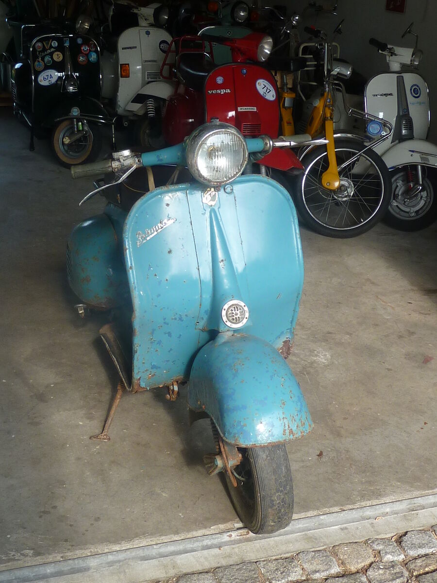

....so dann stell ich auch mal mein Gemeinschaftsprojekt kurz vor:
Vjatka 150
Baujahr 1964...bekommen habe ich das gute Stück aus der lettischen Hauptstadt Riga vor ca. 6 Wochen.
Die Zustellung erfolgte an einem Sonntag in einem Kleintransporter, wie vereinbart fast pünktlich auf

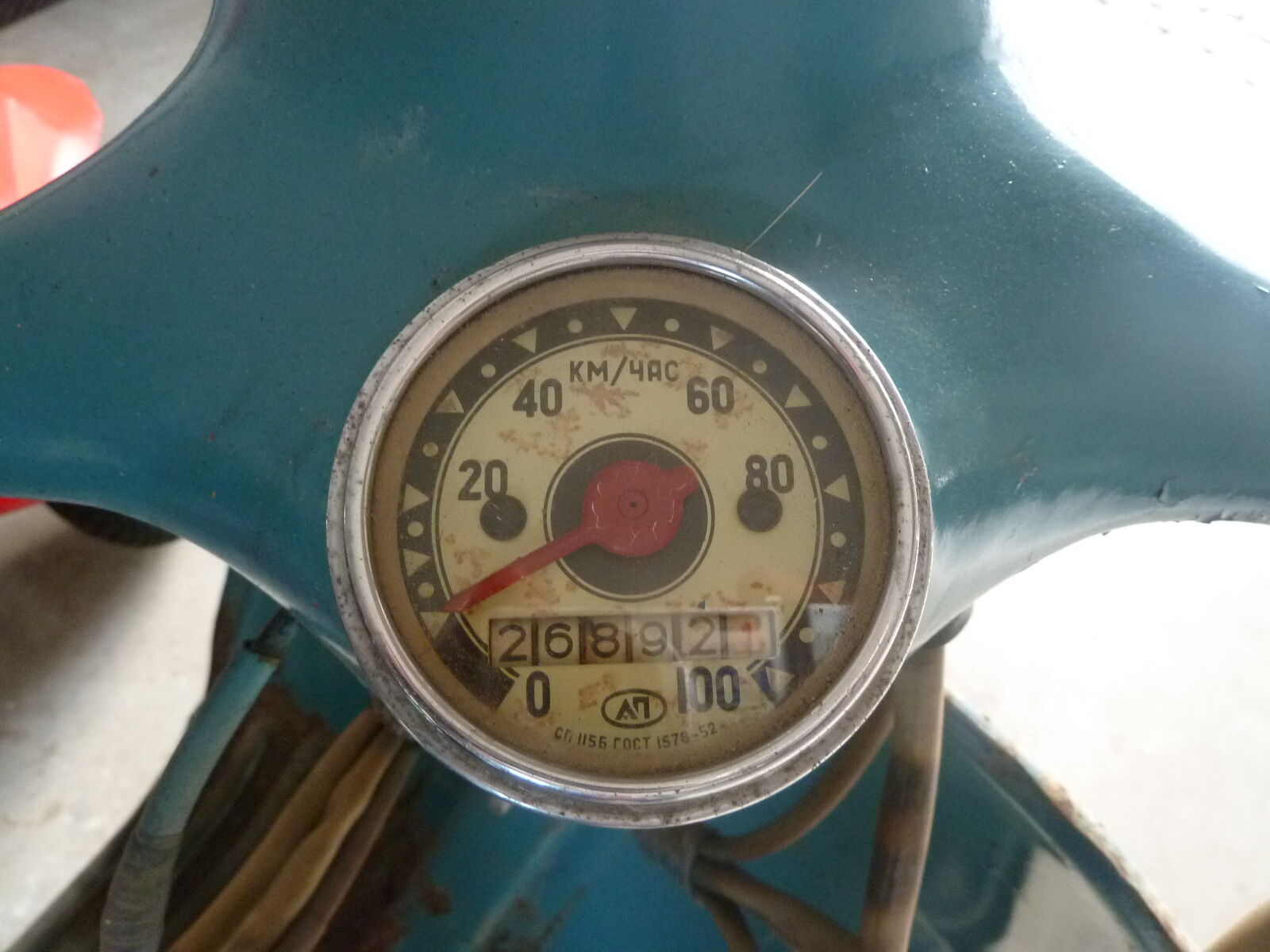

die Minute.ein wenig "Flugrost", aber ansonsten soweit komplett (einzig der Zündschlüssel am Lichtschalter fehlt...leider sehr selten und teuer gehandeltes Teil)
wo soll es hin gehen: .....kann ich leider noch nicht wirklich sagen, aber nachdem die Vjatka kein Gefährt zum Eis schlecken ist, sonder eher zum Wodka
holen unterm Gefrierpunkt wird, es sicher keine Dolce Vita Restauration....die braune Sitzbank bleibt aber ;).
Die Motorisierung ist original auch eher bescheiden, daher ist auch da Handlungsbedarf gegeben.
Werde mal die nächsten Tage eine genauere Bestandsaufnahme machen und dann die Richtung fest legen.lg
