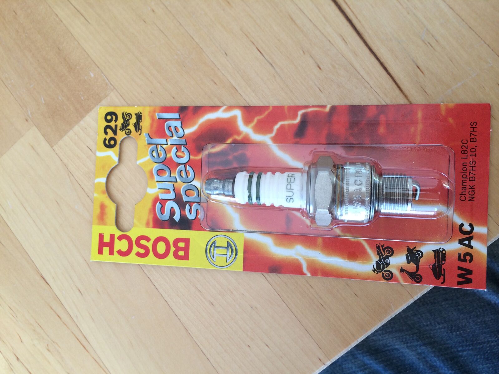

    Diese Zündkerze müsste doch die richtige sein oder? Also vor allem von der gewindelänge her oder?

    • July 3, 2014 at 07:15
    Zündkerze passt W5AC (=Kurzgewinde) oder NGK B7HS (ebenfalls Kurzgewinde)
    ZZP sollte 21° sein bei der PX-alt
    ..und wie es Hosch schon gesagt hat, wer weiß was der Vorbesitzer schon an der Zündung, Zylinder und Kerze für Spielchen unternommen hat,
    wenn du über die Verformung im Kolbendach beunruhigt bist, dann spendierst halt deinem Zylinder einen neuen Kolben (inkl. Ringe und Pleullager)
    Nachdem du eine Zündung hast mit fix eingestellten ZZP, hat man hat sich da ganz gerne mal mit dem Zündzeitpunkt ge- bzw. verspielt um die max. Leistung Drehzahl abhängig heraus zukitzeln
