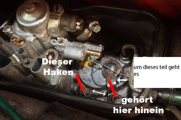

  • px 80 nur noch standgas
    • Axel
    • June 15, 2011 at 23:23
    Den Luftfilter hattest Du bereits erfolgreich vom Vergaser abgeschraubt. :)
    Prüfe auch, ob sich der im Bild gezeigte Haken mit den Fingern aus dem Vergaser ziehen lässt.
    Normalerweise ist dies nicht möglich. Sollte er sich dennoch rausziehen lassen, dürfte die Feder gebrochen sein.
    Der Haken sollte sich auch nicht "einfach so" in die Öse drehen lassen (bitte keine Gewalt anwenden).
    Der Einbau geht eigentlich nur, wenn man die Vergaserschrauben etwas löst um damit Spiel zu schaffen.
    Durch dieses Lösen kann die Papierdichtung unter dem Vergaser zerstört werden.
    Axel
    • Axel
    • June 15, 2011 at 21:39
    Der Haken des Gasschiebers ist aus der Öse der Ölpumpe rausgerutscht.
    Das sollte natürlich normalerweise nicht passieren. Prüfe den Vergaser auf festen Sitz.
    Axel
