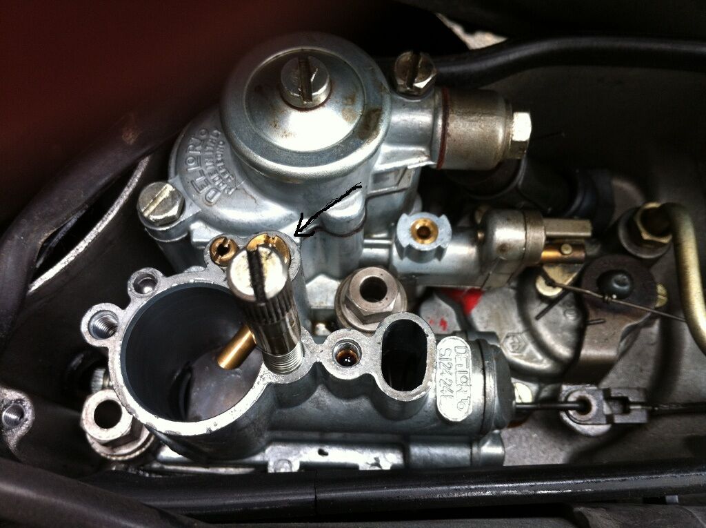

    Also die Punkte 1. und 2. habe ich hinbekommen, was allerdings der Düsenstock ist, kann ich nicht erkennen. Im Anhang ist ein Foto von dem Bereich, kannst du darin markieren, was ich machen muss? Müssen der Benzin- und Ölschlauch ab?
    Und was mache ich mit der Düse, wenn ich sie ausgebaut habe? Mit Terpentin (o.ä.) reinigen?
    Danke!

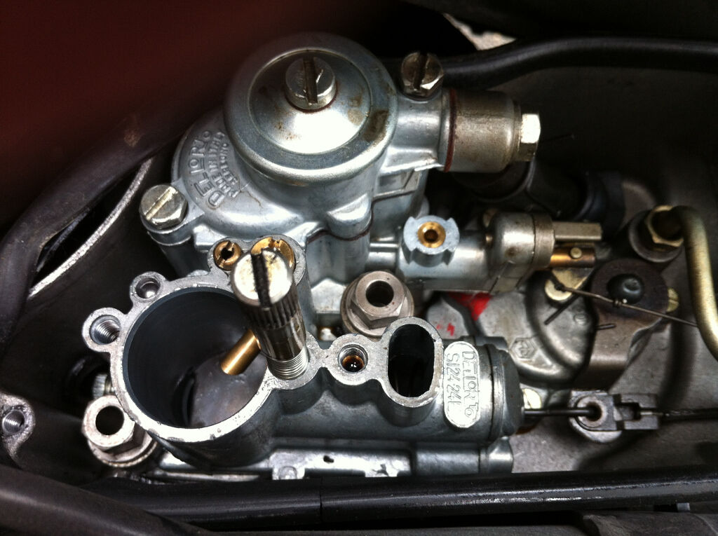

    • March 3, 2012 at 16:16
    Das Messigteil

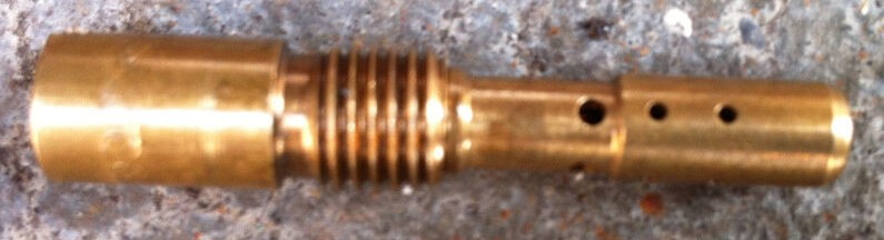

    Danke, hatte gerade eben im Forum den Artikel "SI Senor" gelesen und Leerlauf/Teillastdüse und Hauptluftkorrekturdüse samt Mischrohr ausgebaut (die Hauptdüse sitzt unten drin, da komme ich nicht ran). Jedenfalls sehen die beiden ausgebauten Düsen aus wie neu - nicht die Spur von Ablagerung oder Verschmutzung...

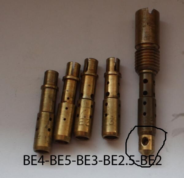

    • March 3, 2012 at 17:01
    Wie da kommst du nicht dran, die Düse steckt da fest drauf, bleibt die bei dir im Vergaser ?(
    Die HD ist das was ich eingekreist habe.....

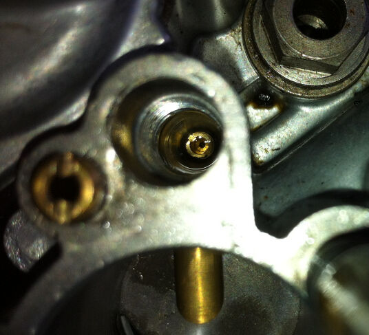

    • March 3, 2012 at 17:24
    Ja, die bleibt im Vergaser, wenn ich das richtig gesehen habe (siehe Bilder). Ich bin gerade auch noch etwas rumgefahren. Dabei ist mir aufgefallen, dass die meisten Probleme beim Beschleunigen zwischen 30 und 50 km/h auftreten. Ich bin dann auch noch einige Kilometer Vollgas (~90 km/h) ohne jegliche Probleme gefahren. In der Ortschaft danach beim Beschleunigen aus dem Stand heraus war das Stottern/Bremsen wieder da.

    • March 3, 2012 at 17:40
    Na also Problem gefunden :thumbup:
    Vergaser raus umdrehen damit die Düse rausfällt und schauen das die Düse am Mischrohr richtig fest sitzt.
    Und beim wieder einbau die beiden Muttern nicht anziehen wie ein Stier, das kann den Vergaser verziehen....
    Evtl. bekommst du die Düse auch anders raus Draht oder so, hatte ich noch nicht gesehen.
    Denke das die HD dadurch zu tief sitzt.
