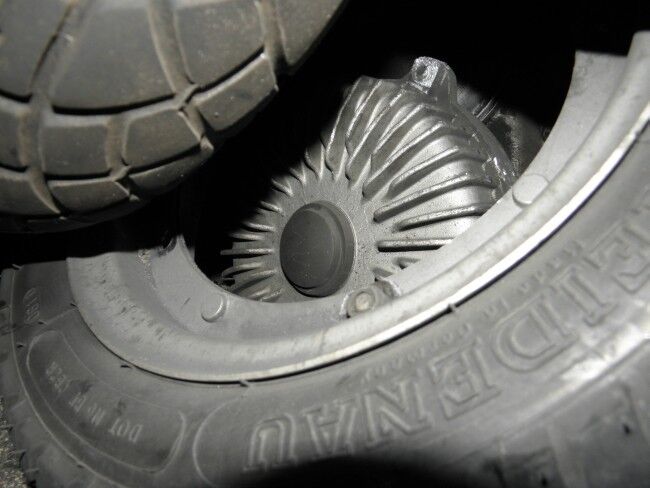

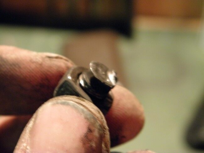

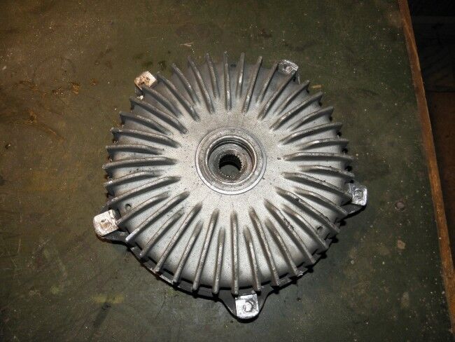

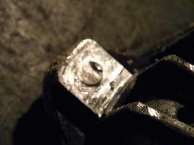

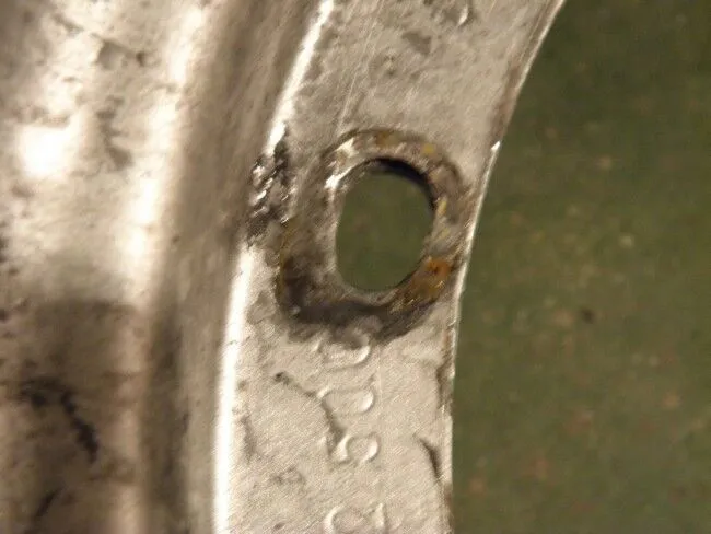

    letzte Nacht hats mich mal wieder erwischt:
    während de Fahrt (zum Glück langsam) auf der Landstraße plötzlich lautes Rattern vom Hinterrad und sofort drauf ist der Roller hinten weggesackt und das Heck ausgebrochen
    Ursache dafür: alle Stehbolzen der hinteren Bremstrommel abgerissen, die Löcher in der Felge zu "Langlöchern" ausgerissen, von den Stehbolzen war nur einer auf zu finden (hing noch im Loch der Felge)
    den Roller habe ich noch in der Nacht wieder flott gemacht (andere Bremstrommel und Ersatzrad), fährt wieder völlig normal
    irgendwelche Ideen zur Ursache des Vorfalls ?

    • August 6, 2011 at 15:25
    Hi, da war die Felge entweder mit Hutmuttern oder ohne Federringe montiert. Warscheinlich das letztere, denn auf dem rechten Bild sieht man, dass die Felge direkt neben der Mutter genagt hat.
    Fahr in die nächse Kirche und stifte eine große Kerze, das Spiel hätte Dich den Kopf kosten können.
