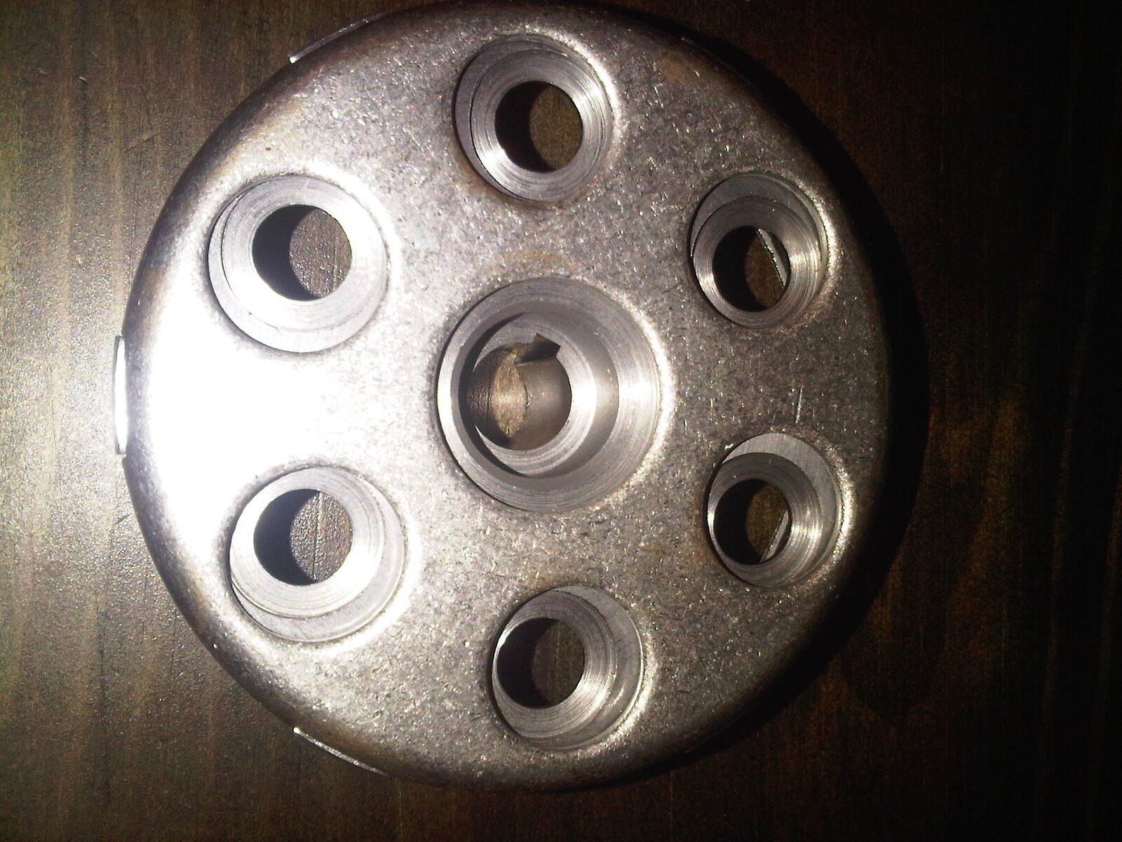

    Hallo ich habe eine p80x und will die Anlaufscheibe wechseln, da allerdings die alte total hinüber war kann ich nicht nachvollziehen wie ich die neue drauf machen soll. Hab in den explosionszeichungen vom sip nichts erkennen können. komm der nach oben gefalzte steg richtig Korbseite oder anders herum?
    klatschen-) Danke

    Hab die Alte Kulu nicht mehr 100% im Kop aber denke das der nach oben gefalzte Steg innen zeigt in Richtung Korb.Also die Kulubuchse auf den Falz.Kann gerne jemand Bestätigen,da ich die letzte alt Kulu bestimmt schon 10 Jahre nicht mehr in der Hand hatte.

    Hallo ich schon wieder hier 2 neue Teile vom sip wie auf den Fotos zu sehen.
    Das kann doch nicht normal sein, das Die Federn dann so schief drin hängen oder?
    yohman-) Schlechte Ware oder gehört das so?
    mfg andi

    Die plane Seite der Anlaufscheibe kommt auf die Kupplungsgrundplatte, "gefalzter Steg" also nach oben, Richtung Messingbuchse.
    Das die Federn leicht verschoben sind passt schon.

    Super danke
    Endlich kann ich wieder weiterschrauben :)
