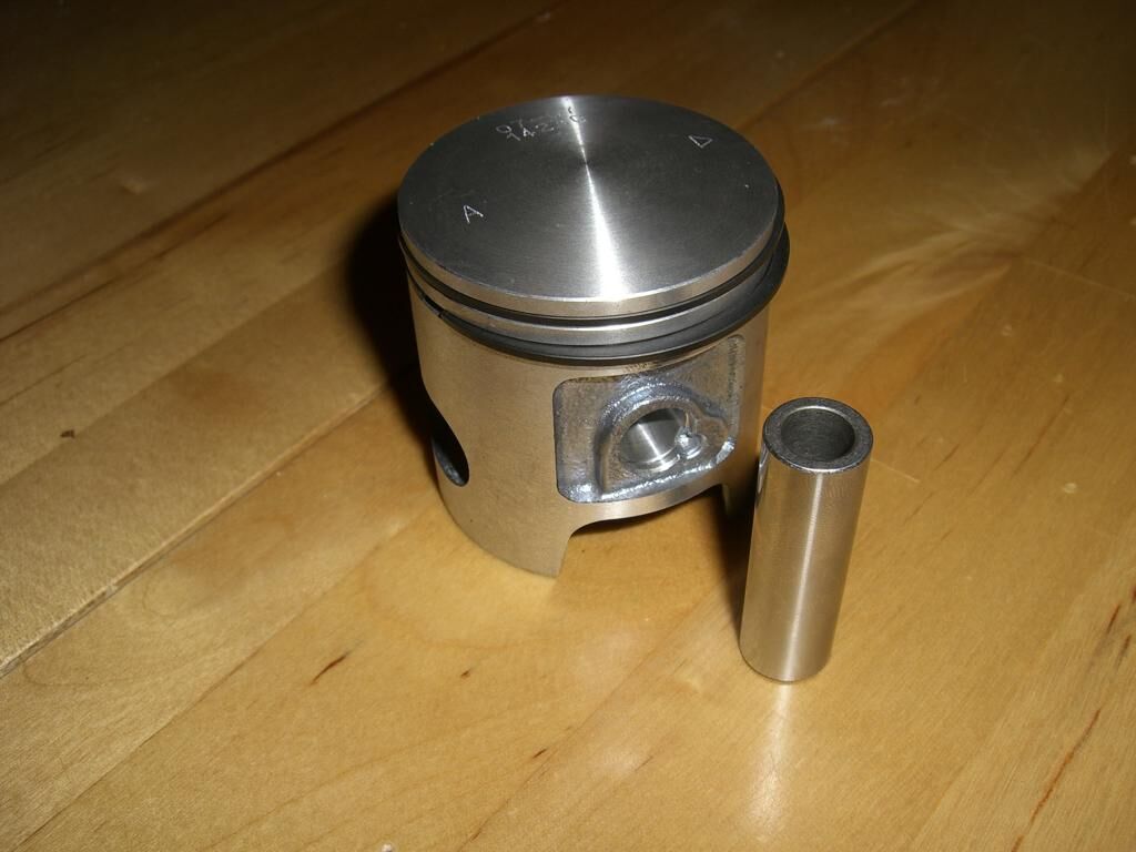

  • Unterschiedliche Kolbenbolzen
    • Restaurations
    • November 7, 2008 at 09:16
    Klar hab ich nen passenden gesucht, aber es war natürlich kein passender da. (wir schrauben ja eher wenig plastik...)
    Und zwar weil - vielen Dank Alexhauck, der link zeigt genau den Kolben der dabei war - der Kolben tatsächlich falsch ist!!!!
    Was ne Frechheit!
    • Restaurations
    • November 6, 2008 at 21:37
    Argh....
    Gerade wollte ich den neuen Malossi 75ccm verbauen:
    Als das Paket ankam war ein Zettel von SIP auf der Zylinderverpackung mit der Aufschrift "Verpackung wurde wegen Qualitätssicherung geöffnet".
    Dachte ich mir ja super, jetzt schauen die nach ob auch alles dabei ist!
    Tja, leider war das wohl keine Qualitätssicherung sonder vllt. ne Retoure bei der der Kolbenbolzen gefehlt hat... Es war nämlich der falsche mitgeschickt :cursing::cursing::cursing:
    Der gelieferte hat 12mm - der Malossikolben aber nur 10mm Bohrung für Bolzen!
    Hat mit SIP bis jetzt alles wunderbar geklappt - aber die Aktion war Scheiße.
    PS:
    Vielleicht ist es ja der richtige Bolzen und der falsche Kolben???
    Kann mir das jemand bestätigen ?
