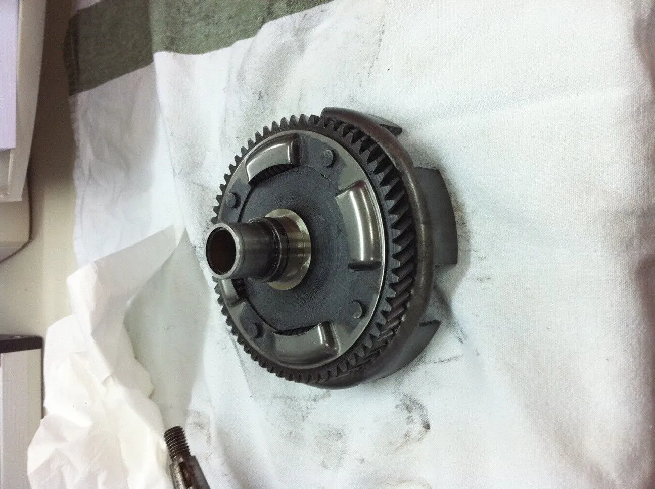

    restauriere gerade für einen Bekannten eine PV 125 und bin auf folgendes Problem gestoßen: Der bis jetzt verbaute Kupplungskorb sieht anders aus, als der, den ich bei SIP gefunden habe. Das ersatzteil bei SIP hat an den Stegen, wo die Beläge anliegen oben noch mal kleinere Stege dran. Das hat der verbaute nicht. Siehe auch Bilder unten.
    Und dann wäre ich noch dankbar für Tipps, wie ich die Primärverzahnung umbaue. Muss ich in den neuen Kupplungskorb die Löcher für die Nieten selbst bohren? Und gibt es zum plattdrücken der Nieten ein bestimmtes verfahren?
    Vielen Dank schon mal vorab!
    Hier das bis jetzt verbaute Teil:
    Und hier das Teil von SIP:
