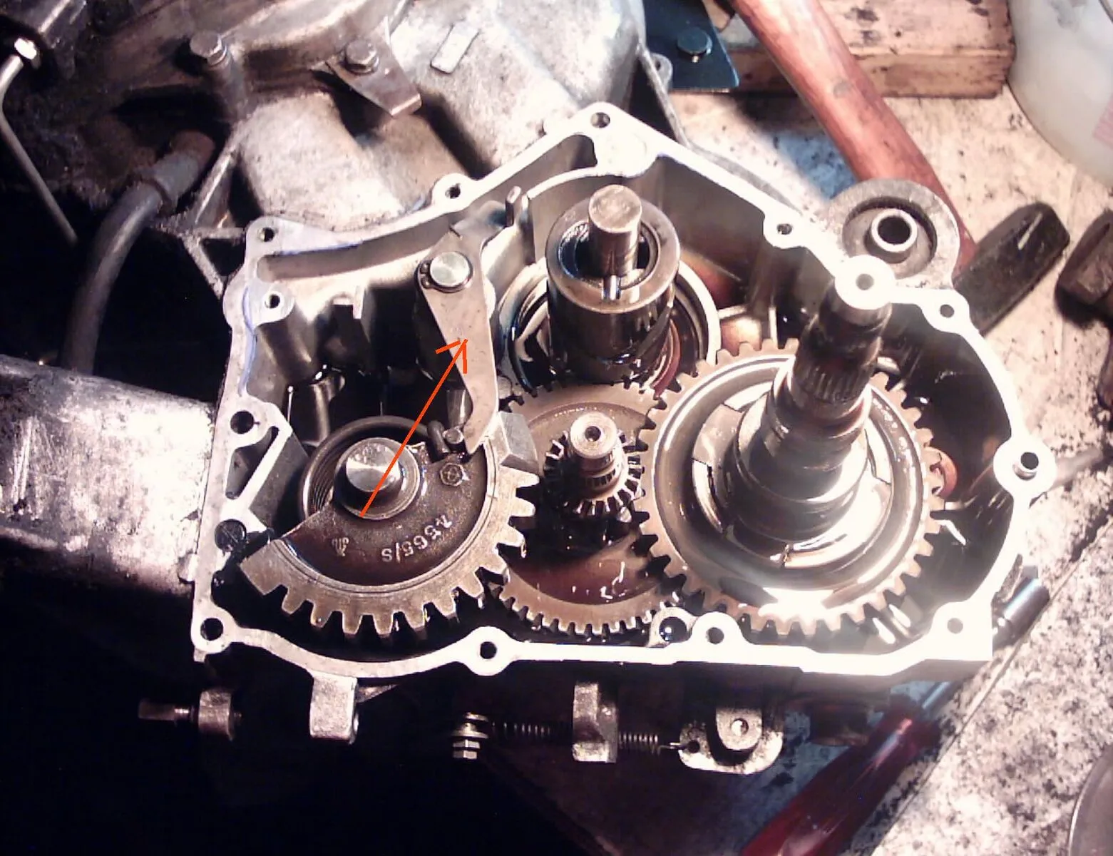

    • September 18, 2007 at 08:13
    Hi Cagtgieskanne, prima Tip, nur hat die Automatik weder Getriebe noch Kupplung. Das "Getriebe" hat nur einen Gang und die Kupplung ist eine Fliehkraftkupplung. Die arbeitet aber noch, sonst würde der Roller nur stehen.
    So was hast Du für Öl eingefüllt? und wie breit ist dein Keilriemen? wieviel Km hat der gelaufen? Im Abhang ist mal ein Bild vom "Getriebe". Unten links ist die Anlasserwelle, oben ist die Welle, auf dieser sitzt die untere Riemenscheibe. Die hat eine Feder welche die Riemenscheibe IMMER zusammenzieht. Unten rechts ist die Abtriebswelle, auf dieser ist das Rad mountiert. Allso nix mit schalten nix mit Kupplung. Ich tippe auf nen verschlissenen Keilriemen.
