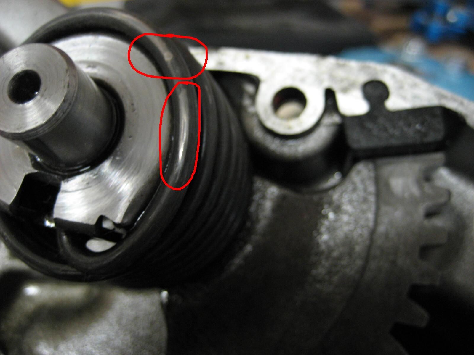

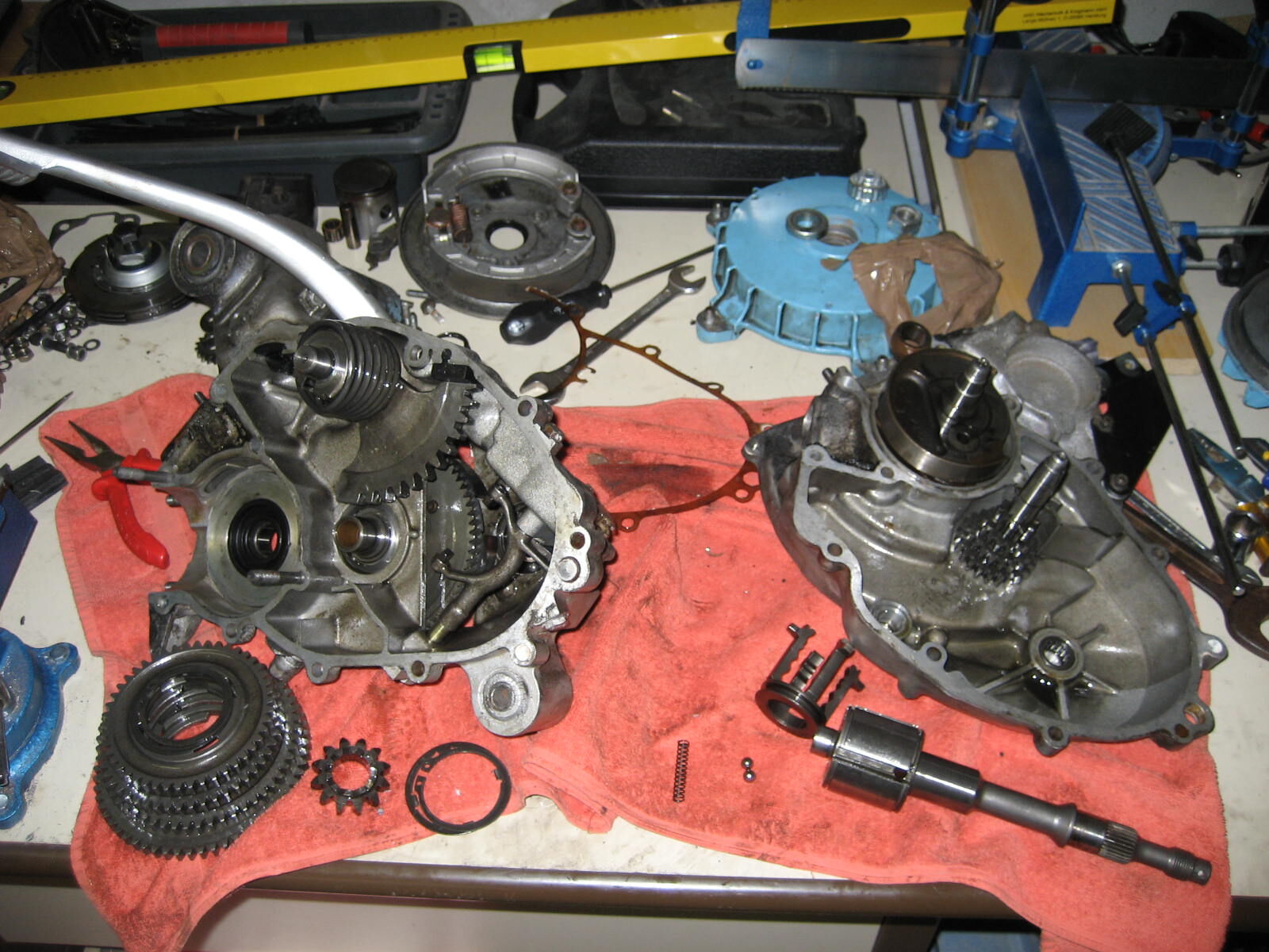

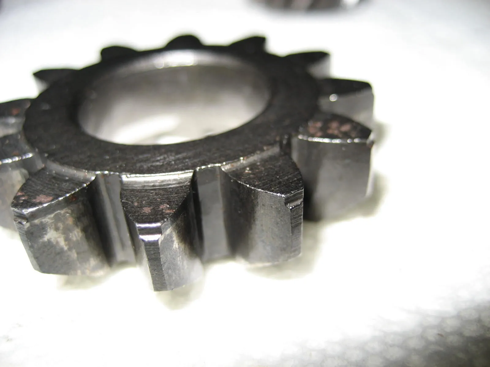

Also werde nun das Kickstarterritzel so wieder einbauen, da die Abnutzungen doch sehr gering sind.
Nun meine Einkaufsliste:
- Kompletter Dichtungssatz
- Kickstarter Anschlaggummi

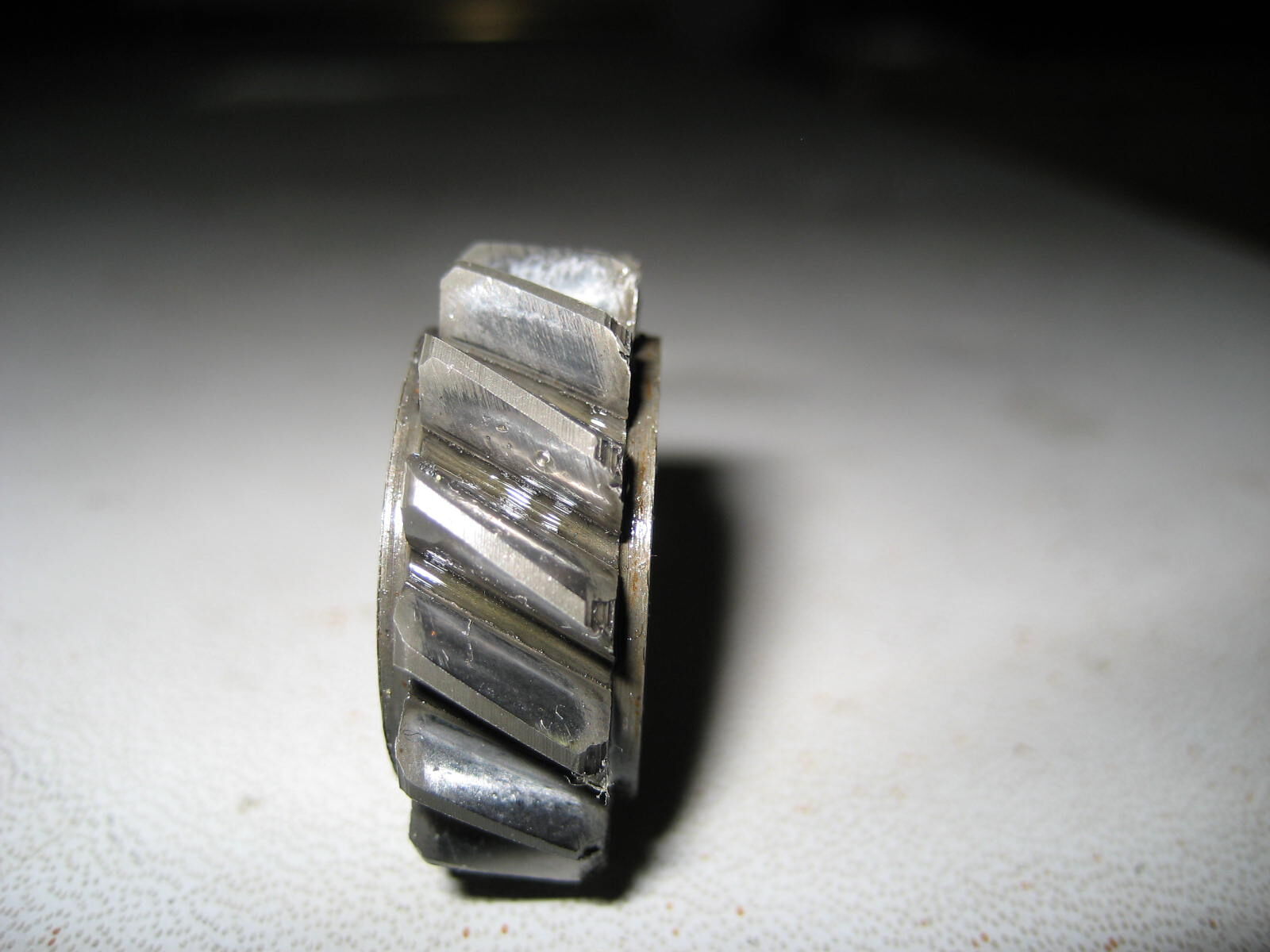

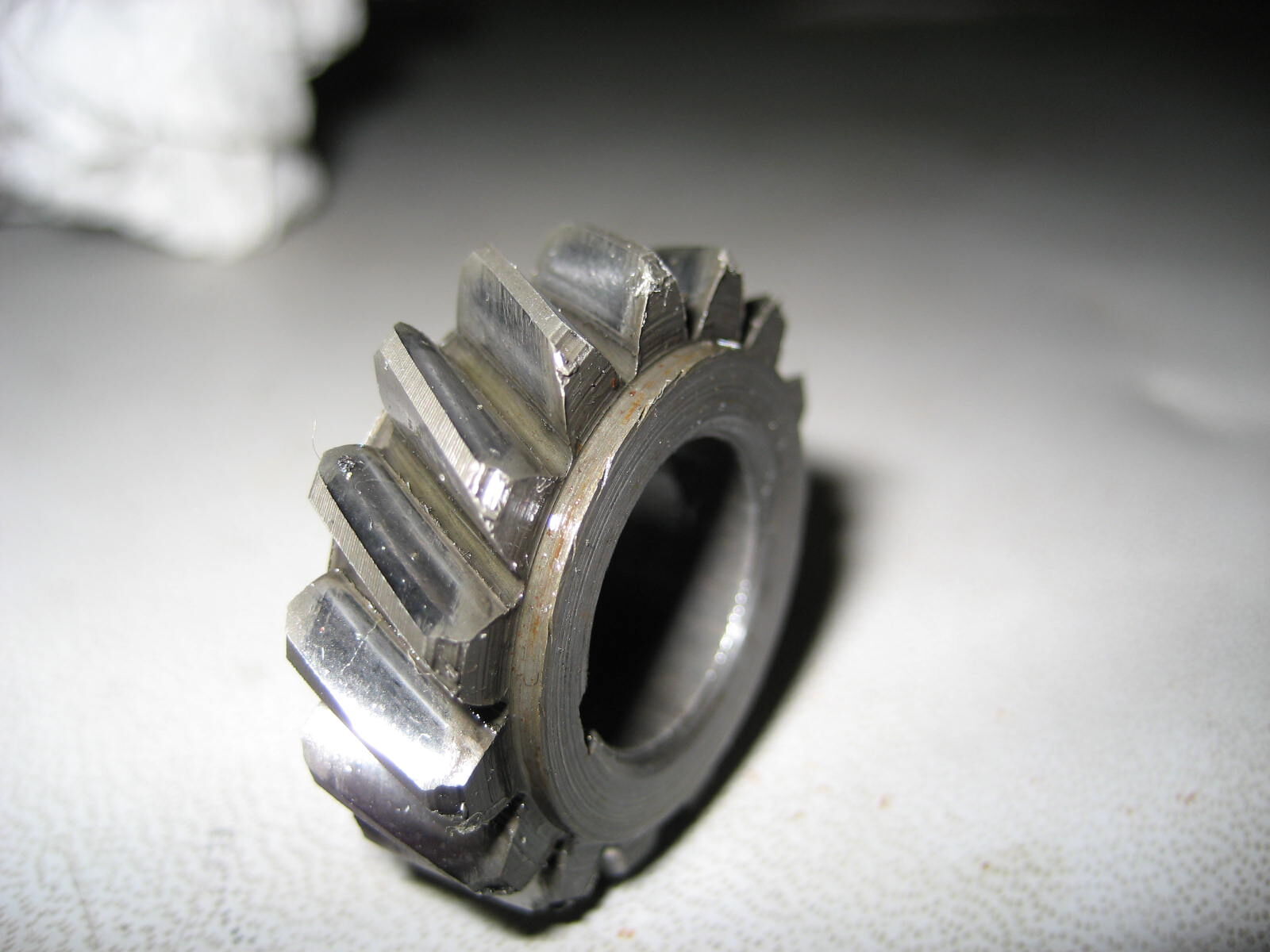

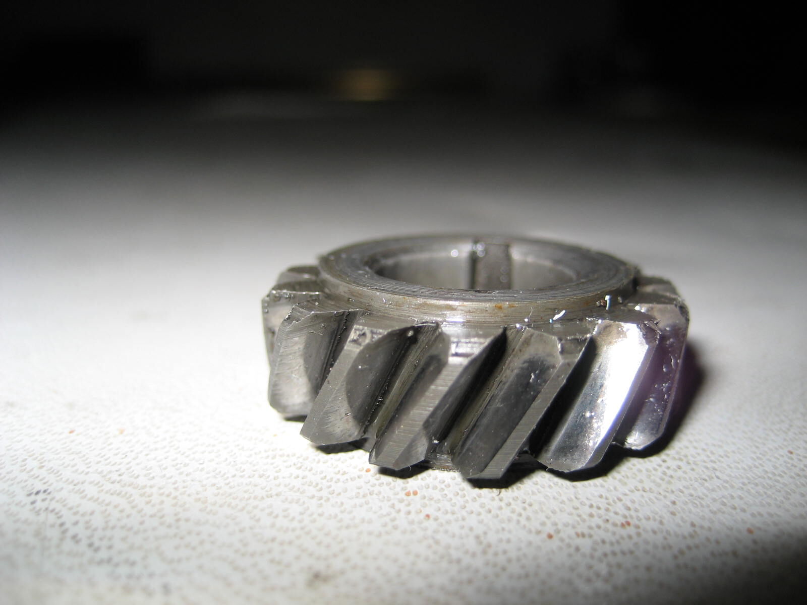

- Primärritzel (Wo bekomme ich eins her?)
- Sicherungsscheibe Primärritzel
- Sicherungsscheibe Kupplung
- Feder Kickstarter
- Kolbenstopper

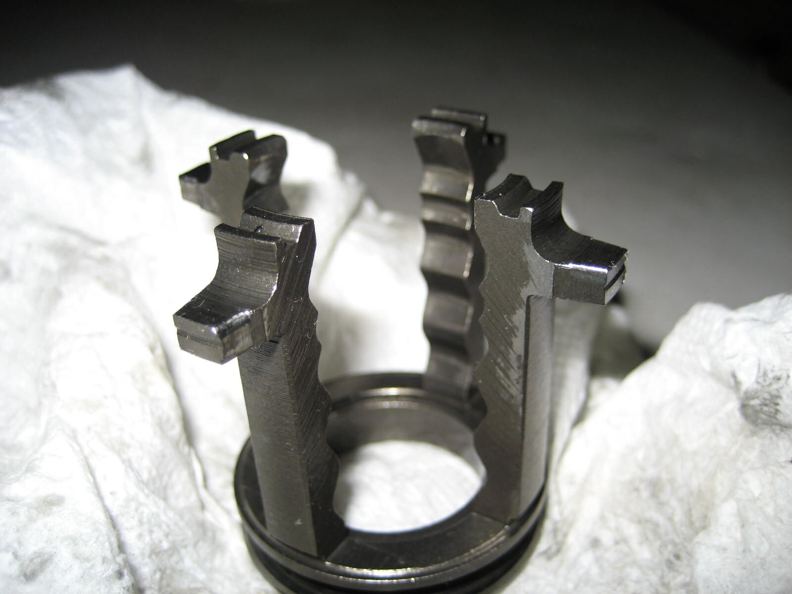

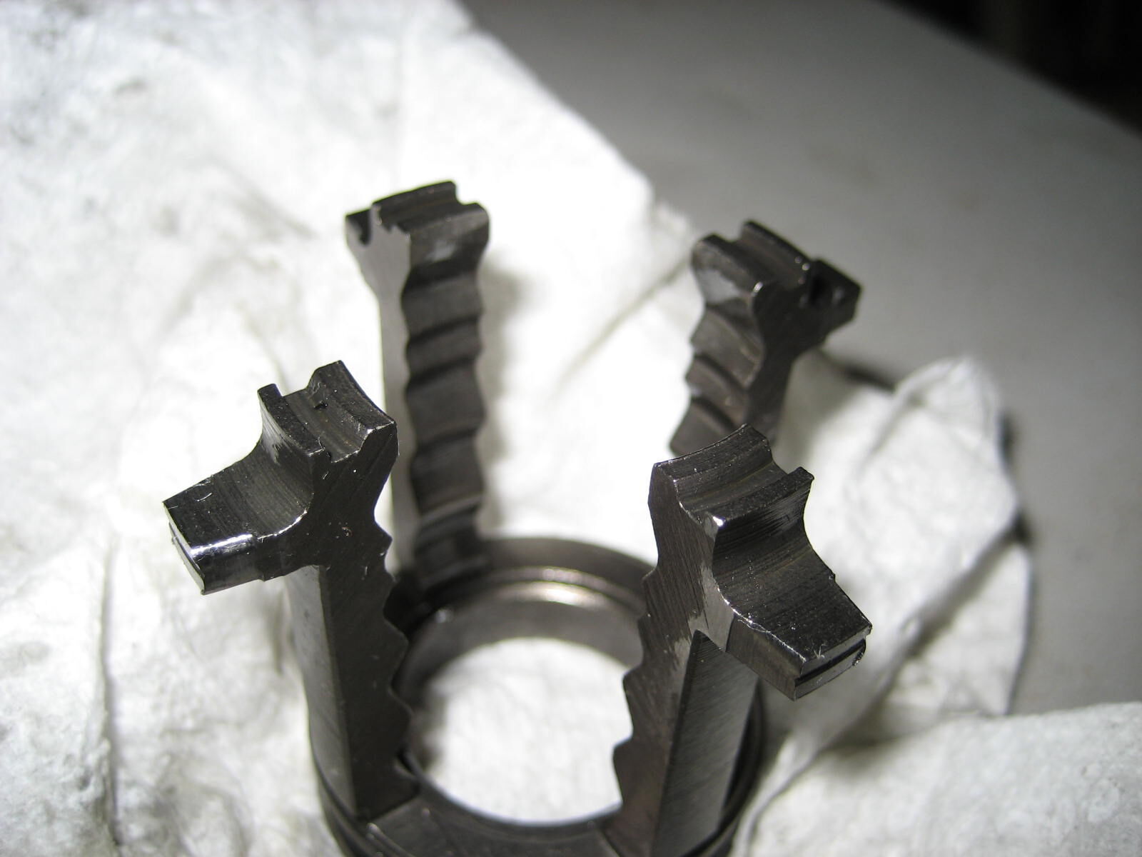

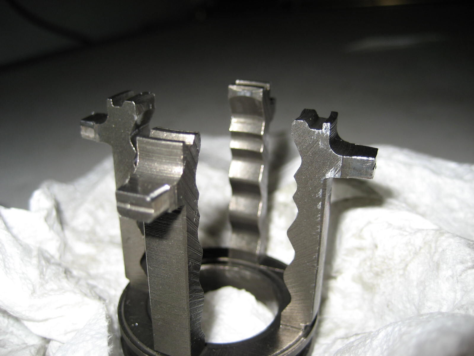

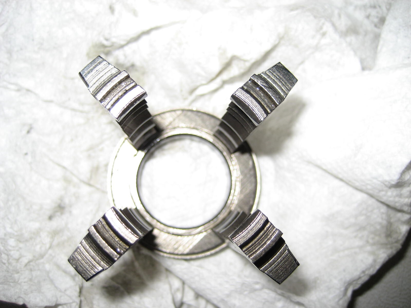

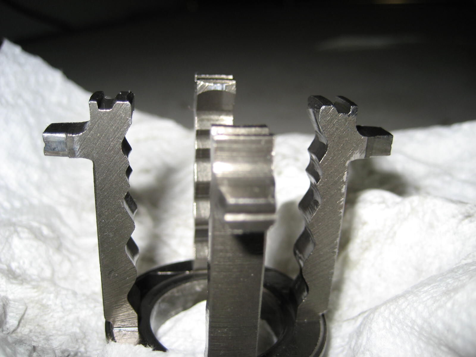

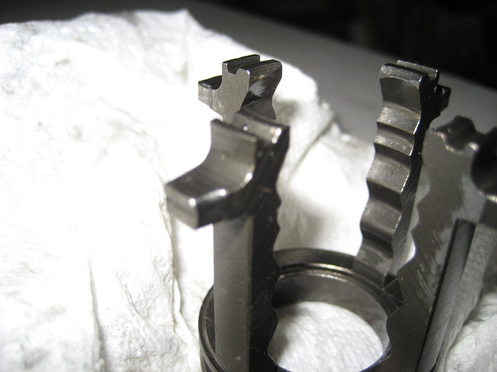

- Schaltklaue (31,35€ - erneuern?)
Habe ich was vergessen?
Leider finde ich kein Primärritzel!
Habe hier mal die Abmessungen von meinem ausgebauten Ritzel:
- Zähne: 15
- Zahnbreite: 8,5mm
- Gesamtbreite: 11mm
- Innendurchmesser: 14mm
- Außendurchmesser: 30mm
Könnt ihr mir sagen, ob das ein Originalritzel ist?
Wo bekomme ich dieses Ritzel her?
Leider hat niemand auf meine Frage wegen der Schaltklaue geantwortet.
Kann mir denn keiner helfen? Die Bilder sind doch recht gut. Ich sehe so ein Teil zum ersten mal. Ist das nun stark abgenutzt, oder ist das so noch in Ordnung?
