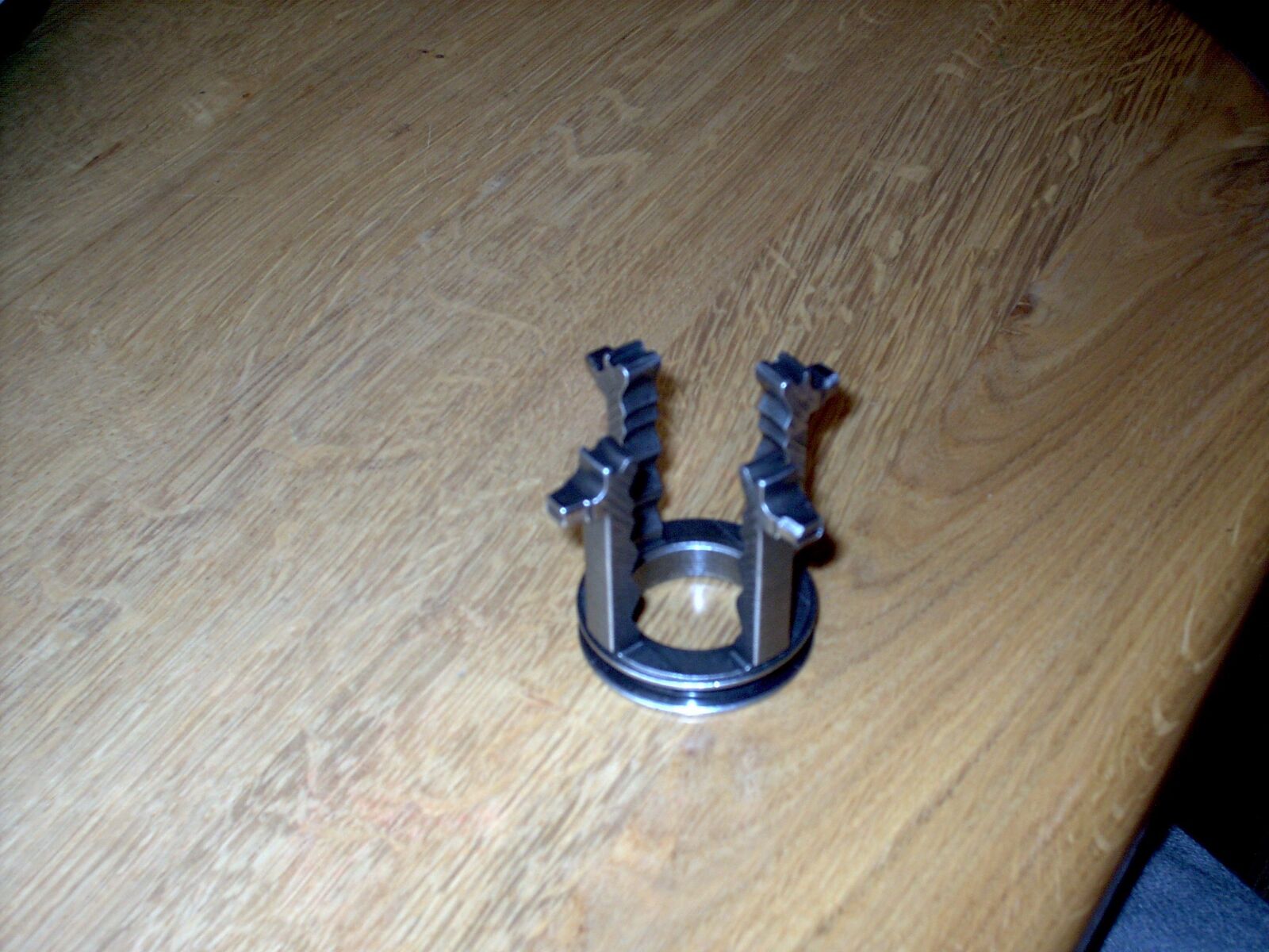

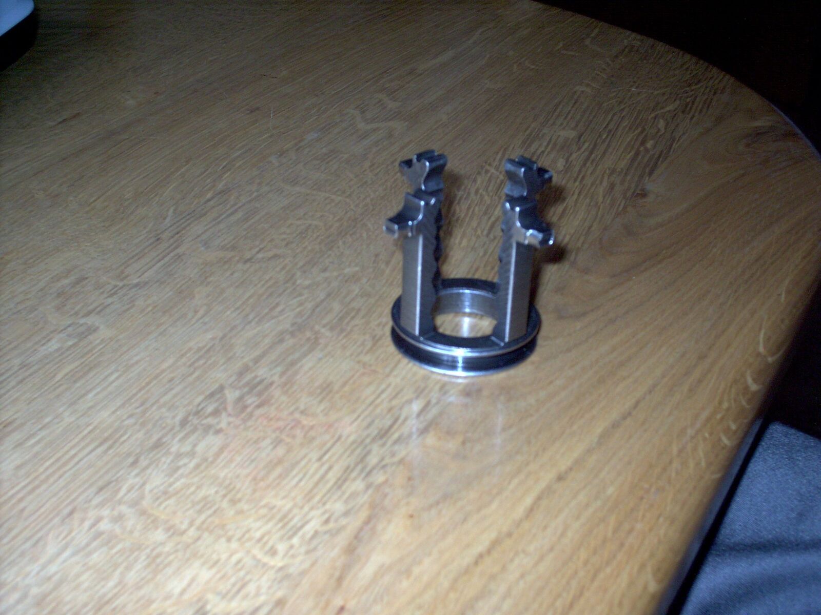

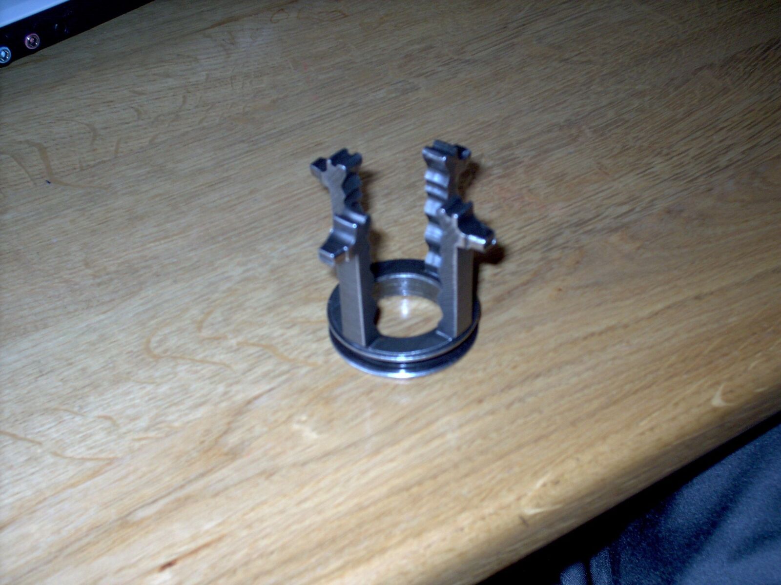

Habe jetzt mal versucht ne Aufnhame zu machen , man kann also die Riefen schon ganz gut erkennen ,ist halt die Frage wieviel das ausmacht. mulin , was verstehst du unter Gangspiel?? Der Schaltarm sieht eigentlich gut aus , da gibt es nix zu meckern ...

Hi zusammen,
hab schon seit ner Weile das Problem(PK 50 XL), dass am Berg unter hoher Belastung oft der 3. Gang in den 2. springt. Hab versucht da ein bisschen was an dem Zug zu verändern, hat aber nix gebracht. Daraufhin hab ich ja schon mehrmals geslesen, dass es evtl. auch an der Schaltklaue liegen kann , vorallem da meine Vespa ja schon 20000 km auf dem Buckel hat. Also hab ich dasa ding mal ausgebaut.
Es sind schon deutliche Gebrauchsspuren erkennbar, vor allem sind die Kanten stark abgerundet, könnte das eine Mögliche Erklärung für mein Problem sein??? Habe leider keine hochauflösende Kamera um ein vernünftiges bild zu machen. Falls ihr meint dass es daran liegen könnte , wo bekomme ich am besten/günstigsten ne neue her? Welche würdet ihr empfehlen , lohnt sich die teure Originalklaue von Piaggio??
