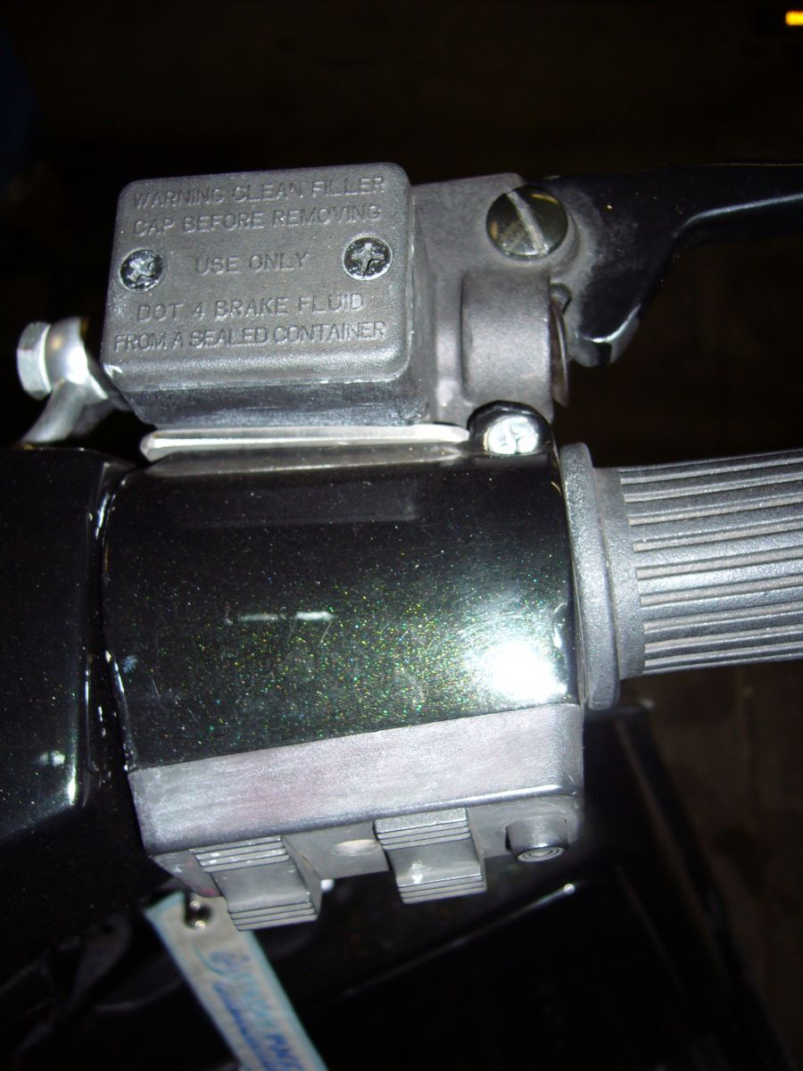

AJP ist der Hersteller der Bremspumpe von der Elbratte. Wird, wenn ich mich nicht täusche, sehr gerne von S&S verbaut und auch vertrieben.
Die Neigung bekommst Du mit der in den einschlägigen Shops zu kaufenden Grimeca-(Millenium-) Bremspumpe nicht hin, da die Befestigung vorgegeben ist.
Wenn Du, wie ich, also mit dem Blech arbeitest hast Du drei Fixpunkte, die keine Neigung erlauben:
- zwei Spiegellöcher im Lenkkopf
- und die Schraube, an der normalerweise Dein Hebel befestigt wird.Wie man bei der Elbratte sieht, ist die Aufnahme der AJP-Bremspumpe anders. Diese wird um das starre (Polini?) Gasrohr geklemmt. Dementsprechend brauchst Du größere Ausschnitte im Lenkkopf und der Abdeckung und einen Schnellgasgriff, da Dein Gasrohr ja jetzt nicht mehr zu bewegen ist...
Beherzige die Hinweise, die mit der Spieglerleitung geliefert werden und zieh das Banjo nicht fester als die angegebenen 8 (?) Nm. Das ist echt verdammt wenig, allerdings ist das Banjo danach undicht!

Für den Bremsgeber der Millenium gibt´s in den einschlägigen Shops ein Halteblech zu kaufen.
Das wird unten in die Spiegelhalterung geschraubt und oben mit der Schraube des Hebels gehalten.
Allerdings musst Du den Teil vor dem Schraubenauge wegsägen/ -dremeln/ -feilen.
Bilder kann ich morgen mal machen... -
