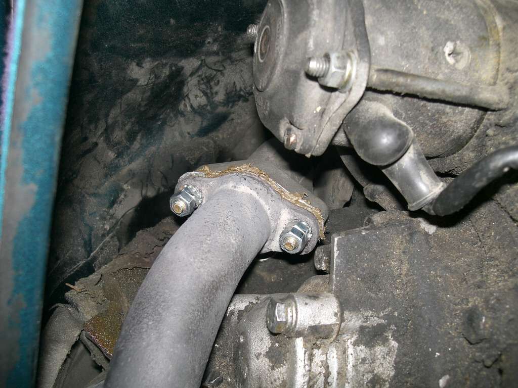

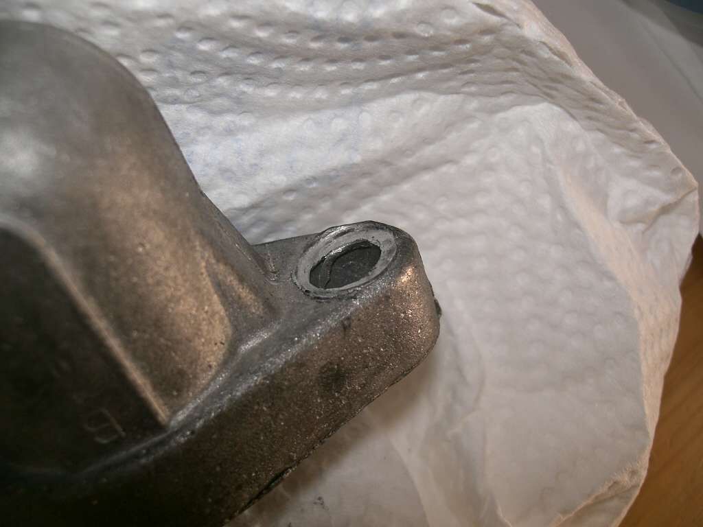

    bei meiner PK 50 XL2 Automatik Elestart (ohne Kickstarter, rein Elektro) Bj. 93 ist ein Kruemmerbolzen abgerissen.
    Sound entsprechend laut. :)
    Gibts den Kruemmer auch in einer besseren Qualitaet?
    Der jetzige wurde vom Vorbesitzer getauscht und ist vermutlich aus Alu.

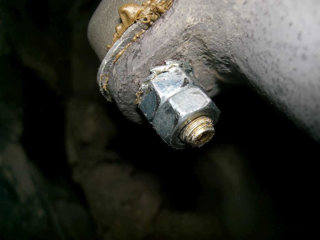

    Der schaut jetzt schon aus wie Sau, die Muttern haben sich total hineingearbeitet. Schaut euch dazu bitte die Bilder an.
    Ich weiss nicht ob der Kruemmer original Piaggio ist.. ka wo der den her hatte.
    Der Vorbesitzer hat normale Muttern verwendet.
    Gibts da nicht extra hitzefeste Muttern?
    (Er hat welche mit so einem blauen Gummiring verwendet... (ich hab die am Skateboard dran..) und ich hab mich immer gefragt was da so gestunken hat..)
    Ich wollte jetzt den Kruemmer von pk-automatik bei Ebay bestellen..
    Aber der schaut auch so "minderwertig" aus wie meiner..
    Oder kann ich den woanders auch bestellen, eventuell in besserer Qualitaet, vielleicht nicht aus so weichem Alu..
    Oder ist dieser weiche Alukruemmer der originale "gute" von Piaggio?
    Und wo gibts eigentlich nen Vespa Laden, der nicht nur Blech-Vespas macht? (PLZ: 85368 )
    Bis jetzt war ich immer im Rollerladen, aber seit ich die PK 50 hab, brauch ich mir da nicht mehr blicken lassen.. (jaja der Heinz is schon ein netter Chef.. lol)
    Gibts sowas bei Rita? (noch nie bei ihr bestellt...)

    das ist das standard-teil. das ist halt so. muttern kannst du ganz normale nehmen. die blauen sind selbstsichernd, brauchst du aber nicht. ansonsten gibts bei sip nen edelstahlkrümmer, wobei ich nicht weiß, ob der krümmer bei normaler pk und automatik gleich ist. sieht gleich aus.

    ... man das Teil problemlos reparieren kann.
    Dass an dem Teil einmal etwas kaputt geht ist normal, da sowohl die Temperatur direkt am Zylinder sehr hoch ist und auch die Aufhängung des Auspuff bei der Automatik nicht gerade optimal konsturiert ist.
    Aber eins nach dem anderen. Den Krümmer würde ich nicht ersetzen, sondern reparieren. Lass Dir - falls Du's nicht selbst kannst - in einer Werkstatt Deines Vertrauens die im Krümmer befindlichen Gewinde nachschneiden. Die planen Flächen am Krümmer kannst Du ja ruhig mal über ein 80er Schmirgelpapier ziehen, dass die Flächen wieder sauber und glatt sind.
    Dann verschraubst Du die neuen Stehbolzen und verwendest das mitgelieferte Schraubenmaterial (siehe link). Die Dichtung ist übrigens auch mit dabei. Nimm Dir gleich noch eine zweite Dichtung, da Du für den Krümmer (Zylinder - Krümmer) und den Auspuff (Krümmer - Aupuff) je eine Dichtung brauchst. Das Set mit einer Dichtung gibt's für stolze 3,92 Euronen. (Achtung: Mindestbestellwert und Versand machen die ganze Geschichte teuer. Vielleicht gehst Du ja mit dem Bild zu Deinem Vespa-Händler. In der Regel hat er das Teil immer auf Lager oder kanns kurzfristig besorgen.)
    Oder aber Du kriegst für ganz kleines Geld einen solchen Krümmer und verschraubst diesen. Aber vorsicht: Nicht alles was Du bei ebay kaufen kannst ist auch noch technisch in Schuss.
    Die selbstsichernden Muttern mit Kunststoffsicherung würde ich am Auspuff nicht verwenden, da das Plastik nicht hitzebeständig ist und sich dann die Schrauben doch wieder durch die Motorvibrationen lösen.

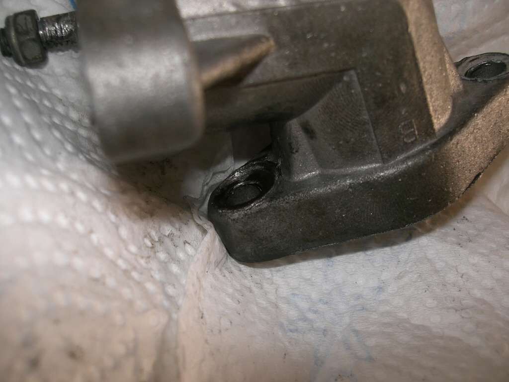

    die einfachere reparaturvariante ist: das gewinde auf 6,5 mm aufbohren und durchbohren. von hinten dieses schräge alu überm schraubloch plan feilen, m6 schraube in ausreichender länge durch, passt.

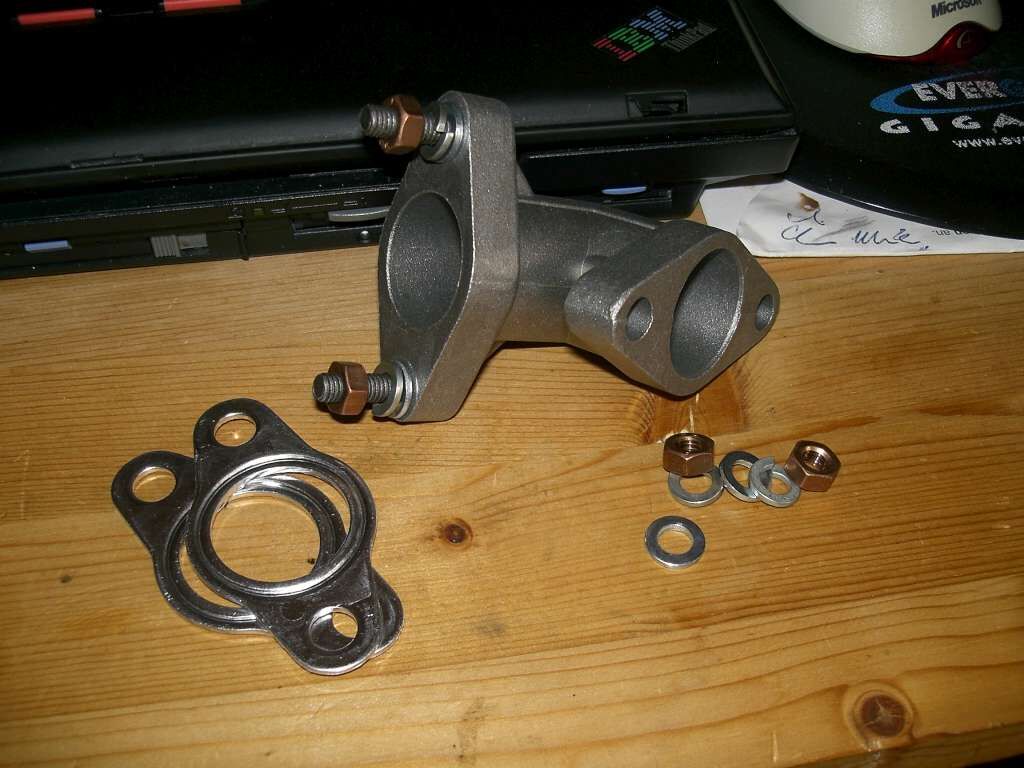

    hab heute nen Vespa Haendler in 15 km Entfernung ausfindig gemacht.
    Er hatte sogar alle Teile auf Lager. Der Kruemmer ist jetzt nicht original Piaggio, sondern ausm Zubehoer, der soll angeblich besser sein lt. dem Inhaber.
    (Is uebrigens von einer Schalt-PK.. genau gleich.)
    Muttern hat er gemeint auf keinen Fall Standard-nix-Muttern, sondern welche aus Kupfer, die halten die Hitze am Kruemmer auch aus.
    Mal schaun, werd die Teile demnaechst verbauen.

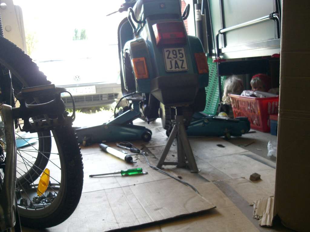

    So.. gestern wieder zusammengestoepselt das Ganze..
    Die Stehbolzen hab ich jeweils mit einem Tropfen Pattex Repair Xtreme verklebt und eingeschraubt. Muesste halten. :)
    Laeuft :)
    Und ist wieder schoen leise. Bin gleich mal 30 km Probefahrt gefahren.
    Als ich danach daheim war ist mir aufgefallen, dass der Hinterreifen total heiss war.
    Gut okay da ist der Auspuff und die Bremse.. aber SO heiss. hmm.. Komplett Reifen, Felge, sogar die Radkappe war heiss.
    Nach 30 km darf das aber nicht sein.
    Ich glaub die Bremse schleift ein bisschen mit beim Fahren.
    Das Rad laesst sich aufgebockt nicht so einfach huuuiiii-durchdrehen wie vorne. Vorne bleibt alles kuehl, obwohl die Bremse vorne ja auch benutzt wird.
    Kann ich die hintere Bremse einstellen? So dass die spaeter greift, aber dann nicht permanent mitschleift beim Fahren?

    • May 29, 2008 at 19:34
    Ah jetza.. hab die Einstellschraube fuer die hintere Bremse gefunden.
    Aufgebockt und mit der Hand am Hinterreifen gedreht hat es vorher ein hoerbares Mahlen (Schleifen) gegeben und alle 7/8 Umdrehungen einen Ruck.
    Wenn man den Reifen mit dem aeusseren Teil der Felge weggebaut hat, dann konnte man die Bremstrommel (glaub ich.. halt den Rest des Hinterrades..) nur mit viel Schwung 1x rumdrehen, da hats geruckt und es stand wieder.
    Hab die Einstellschraube um 2 Umdrehungen weiter rausgedreht, jetzt greift die Bremse im Griff zwar etwas spaeter (vorher war die ziemlich sofort mit "starker" Bremswirkung da), dafuer hat sich das Geraeusch des Hinterreifen veraendert.
    Das hoerbare Mahlen ist jetzt weg, das Hinterrad laeuft schoen weich weiter.. nur wenn man sich total drauf konzentriert hoert man noch leicht ein Geraeusch. Aber das koennte auch das Radlager hinten sein.
    Jetzt Probefahrt. :)
    edit 21:30..:
    Geht viel besser jetzt.
    Hinterrad wird nur noch handwarm, etwas waermer als vorne, aber ich sitz ja auch hinten und der Motor macht auch einiges an Waerme. (bin zwar nur 12 km gefahren, duerfte aber reichen..)
    "Hoechst"geschwindigkeit von 50 auf 53 km/h gesteigert. Aber was noch besser ist: An Bergen wo ich vorher so 52-53 km/h hatte, komm ich jetzt auf 60 km/h. :)
    Bremswirkung trotzdem sehr gut, also kann noch blockieren hinten.
    War echt die Bremse die geschliffen hat.. tsts.. dabei hatte die doch frisch Inspektion wie ich die gekauft hab (und ich hab garantiert ned an der Bremse gedreht..).

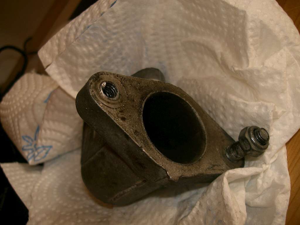

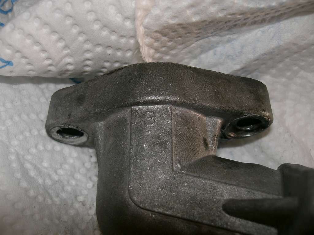

    Grml... die Scheisse hat genau 70 km gehalten!!
    Hab schon wieder einen Kruemmerbolzen verloren.
    Die Vibrationen da sind einfach zu krass.
  • yo-chi
    265
    47
    Moosburg
    • June 1, 2008 at 15:08
    So.. hab wieder neue Teile verbaut. Dieses Mal bessere Kruemmerbolzen vom Vespahaendler, keine originalen mehr, sondern so goldfarbige.. ka welches Material.
    Die Verbindung Kruemmer zu Motor hat ganz gut gehalten, da hab ich nur nochmal die beiden Muttern etwas nachgezogen, nur so 30 Grad ca.
    Aber Kruemmer zu Auspuff is wieder ein Bolzen abgehaut, die andere Mutter hat sich gelockert und die Schraube unten am Auspuff war auch wieder locker.
    Hab jetzt die neuen Bolzen mit GunGum! eingeklebt, die Dichtung auch komplett mit GunGum! auf beiden Seiten eingeschmiert.
    Zahnscheiben und dazu noch auf jeder Seite 2 gekonterte Muttern (auf Rat des Werkstattmeisters beim Vespahaendler explizit nicht aus Kupfer!) angeschraubt.
    Die untere Schraube am Auspuff komplett entfettet und mit GunGum! eingedreht.
    Hoffentlich haelt das jetzt laenger als 70 km.
