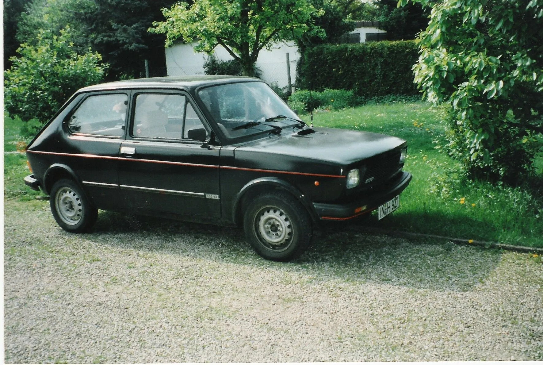

    Mein erster vierrädriger Untersatz war auch Italiener - Fiat 127A 900 CL mit Luxusausstattung :thumbup:
    45 PS, Leergewicht 940 kg, Spitze lt. Tacho 175 km/h - Ein Traum von Auto ohne Rost!
    Ich könnt mich heut noch so dermaßen in den Allerwertesten beissen, dass ich den verkauft hab! Leider hat die Käuferin
    ihn dann zu Schrott gefahren... :cursing:
