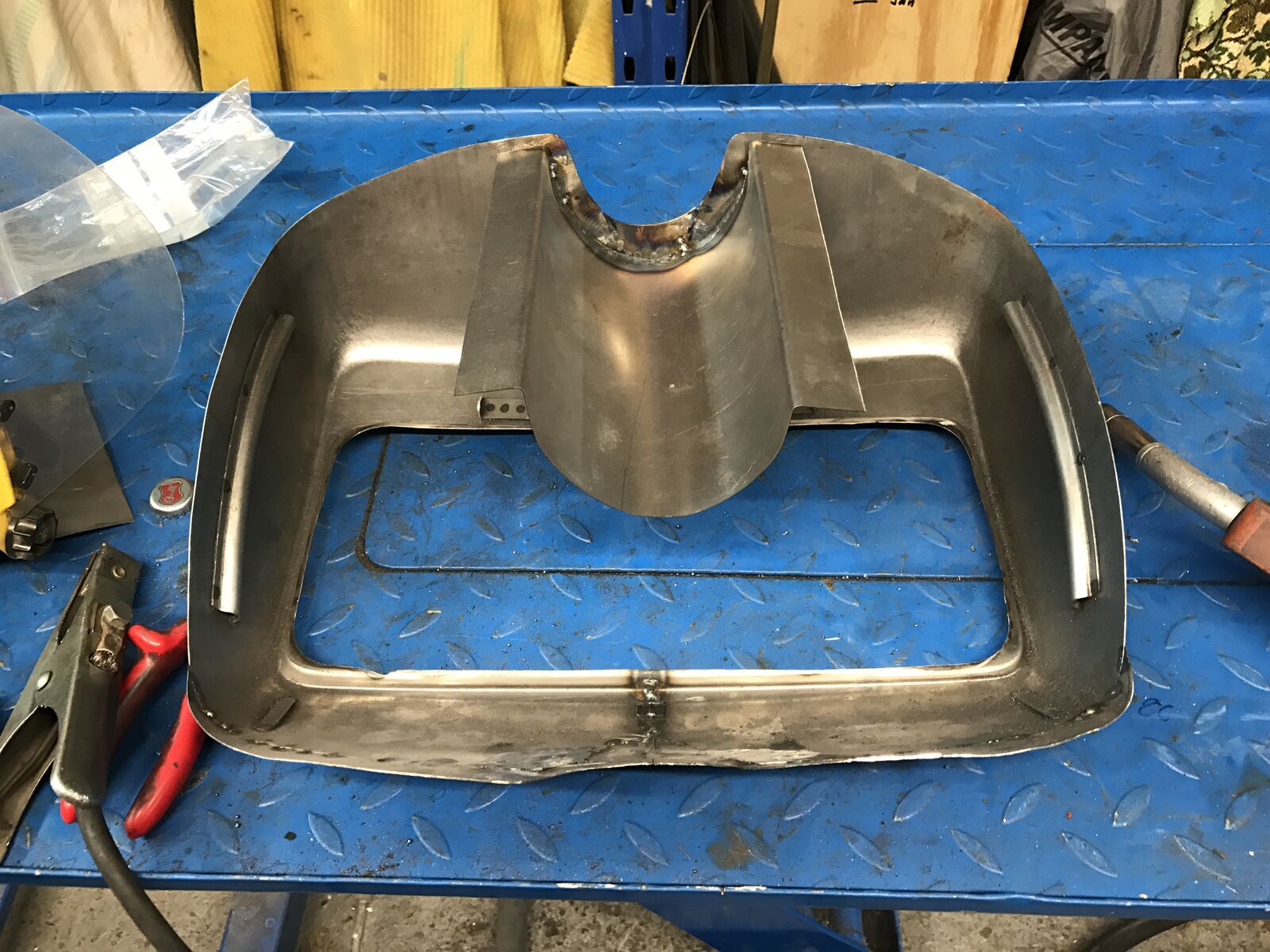

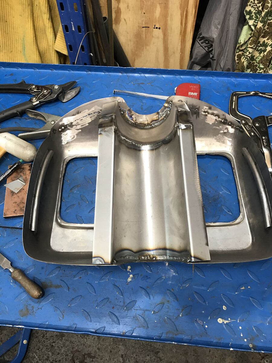

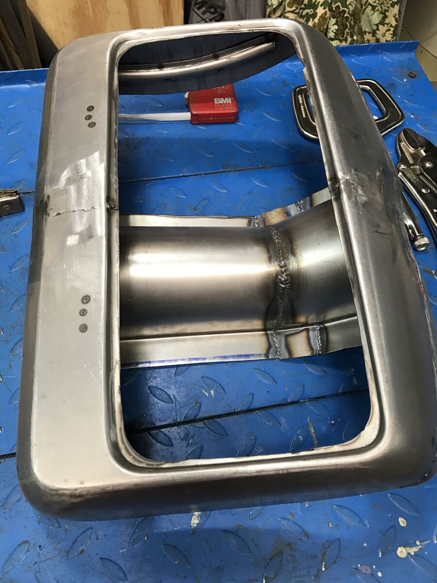

Für Lambrettas gab es nie Handschuhfächer, es wurden immer Vespa Sprint/Rally, oder PX Alt/Neu Fächer angepasst. Zur Form der GP, die ja sehr wenig barock daherkommt habe ich mich für ein PX Alt-Fach entschieden. Ich rechne mit ca. 8-10 Litern Tankinhalt. Damit sich Handschuhfach besser ins Beinschild fügt, habe ich um 15mm aus der Mitte herausgenommen. Für die große Sicke in der Rückwand habe ich das Blech über der Ventilschutzkappe von der Schutzgasflasche gebogen. Die Form der Blechstreifen, die den Spalt füllen, der sich aus den unterschiedlichen Formen des GP und Vespa Beinschildes ergibt, ist mit Doppeltape und kleingeschnittten Sixpack Trägern ermittelt. Unten kommt der gute Benzinhahn mit elektrischem Reservestandschalter rein und oben ein Newton Deckel. Zum Schluss wird von außen noch der Deckel eingeschweißt und am Ende alles mit KSD 2+2 aus dem Korrosionsschutzdepot versiegelt und damit auch abgedichtet. Tolles Zeug! Es verschließt sogar Stecknadelkopf große löcher zuverlässig und dauerhaft.

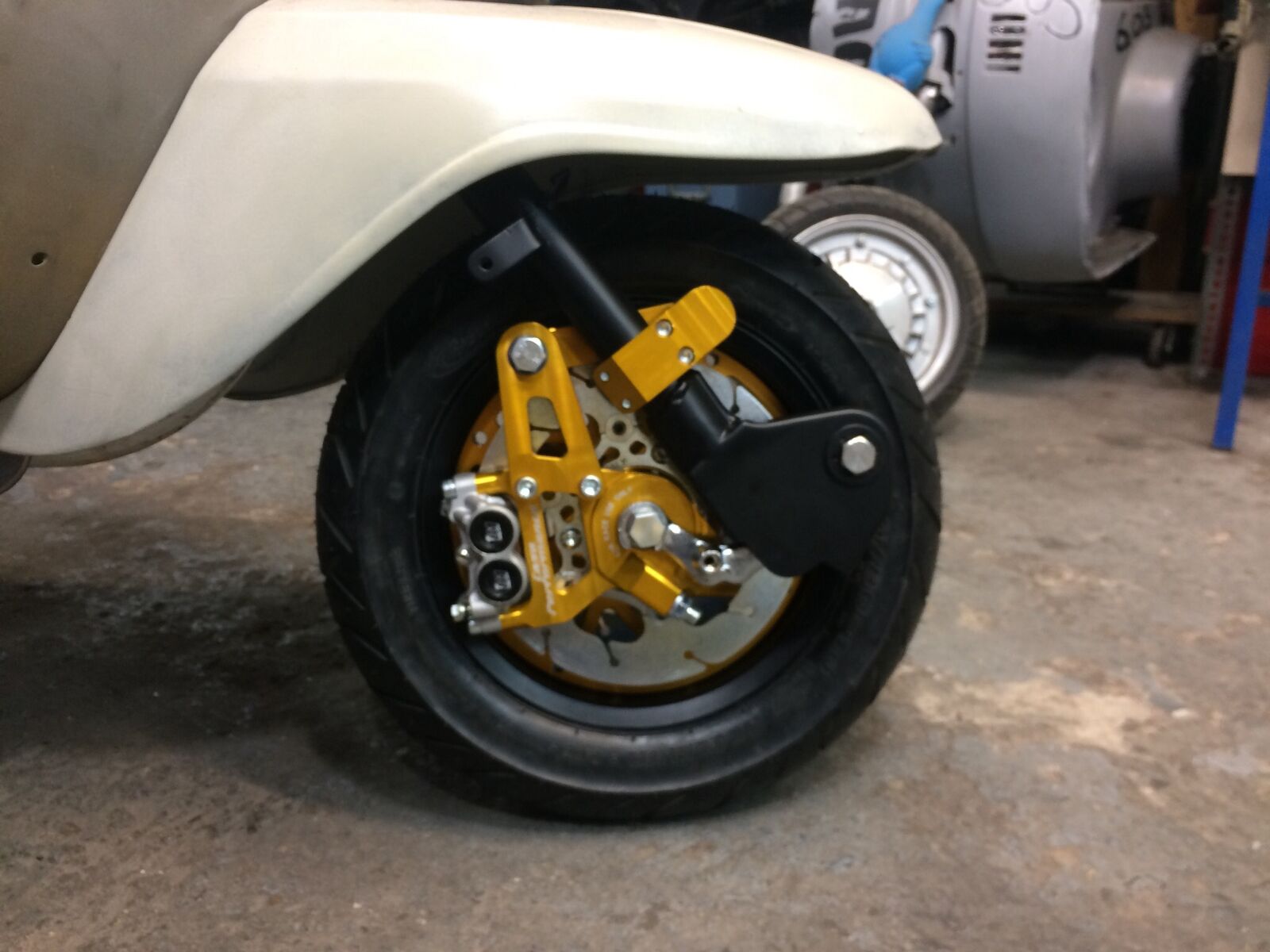

Endlich, nach nur 3 Wochen, habe ich die ersten Teile vom Pulverer zurück bekommen.

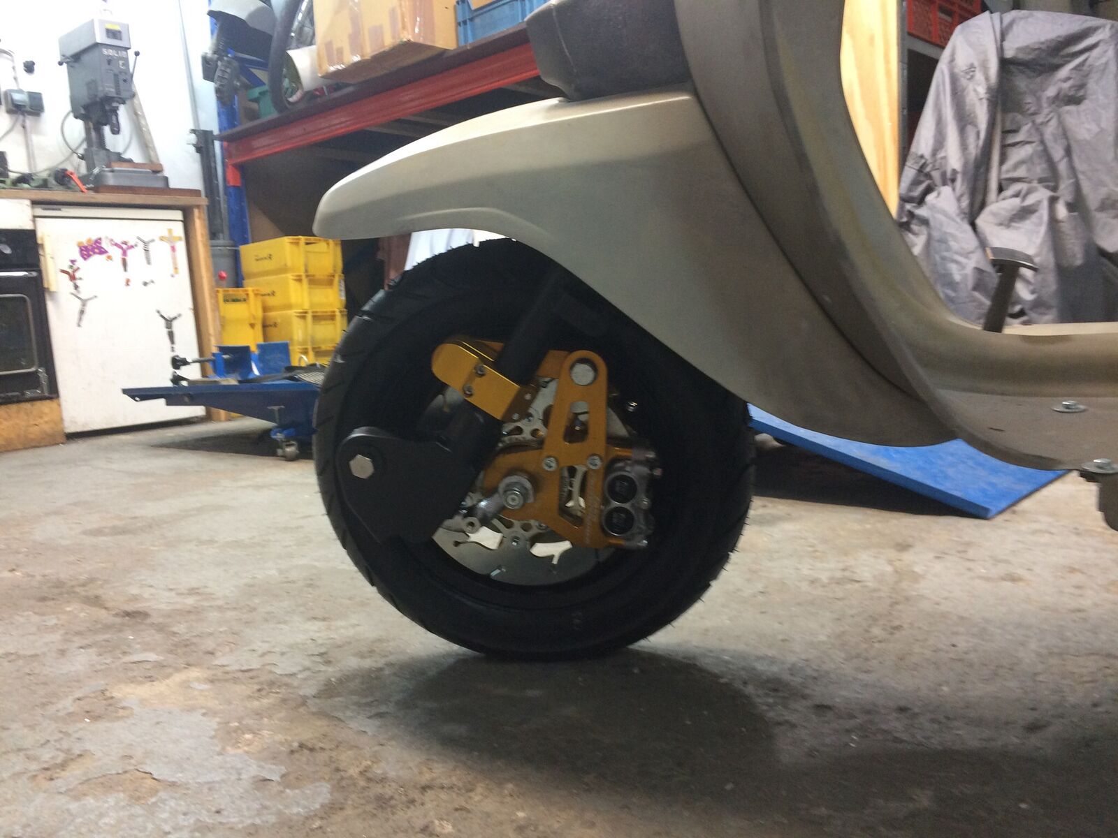

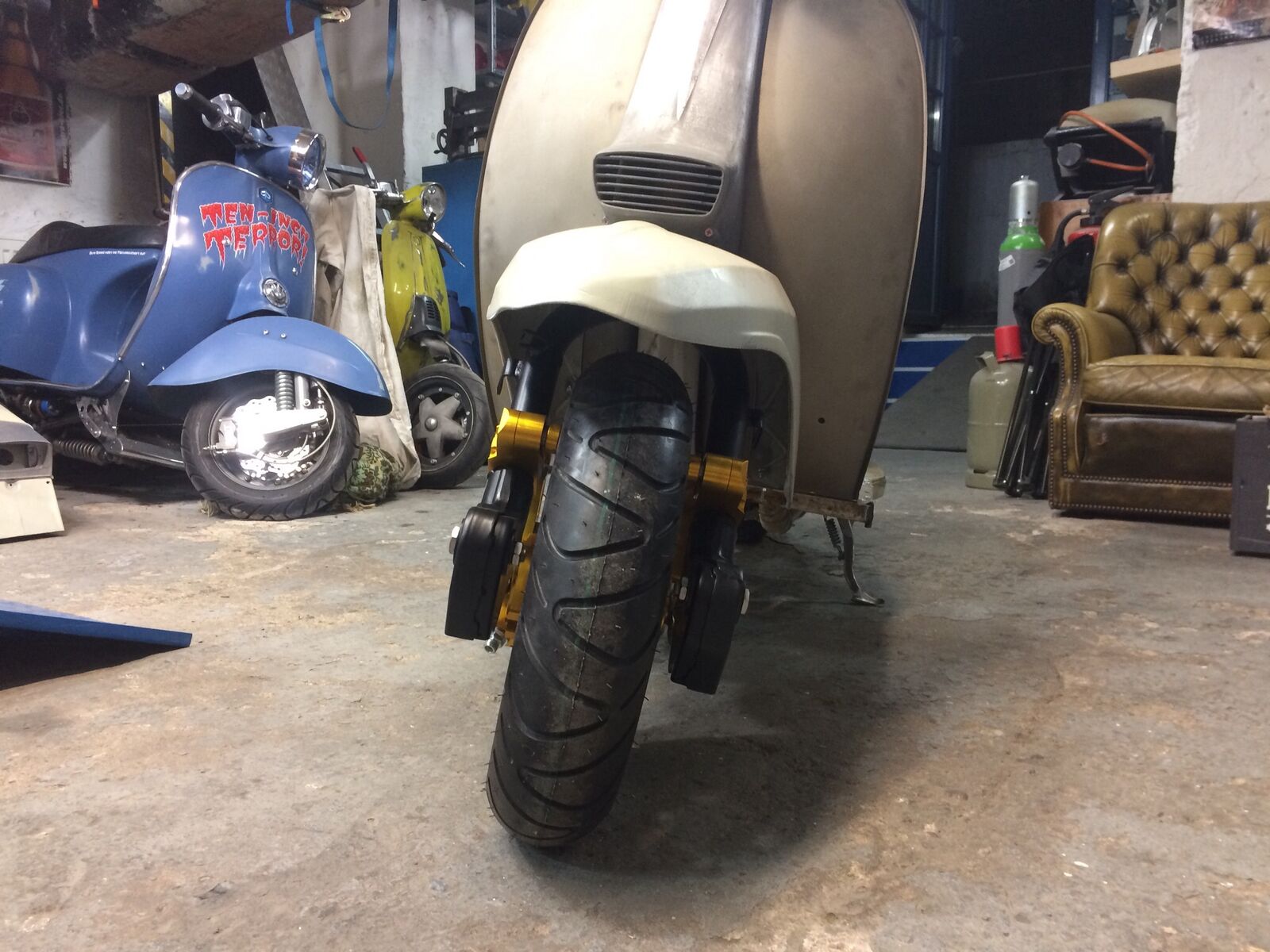

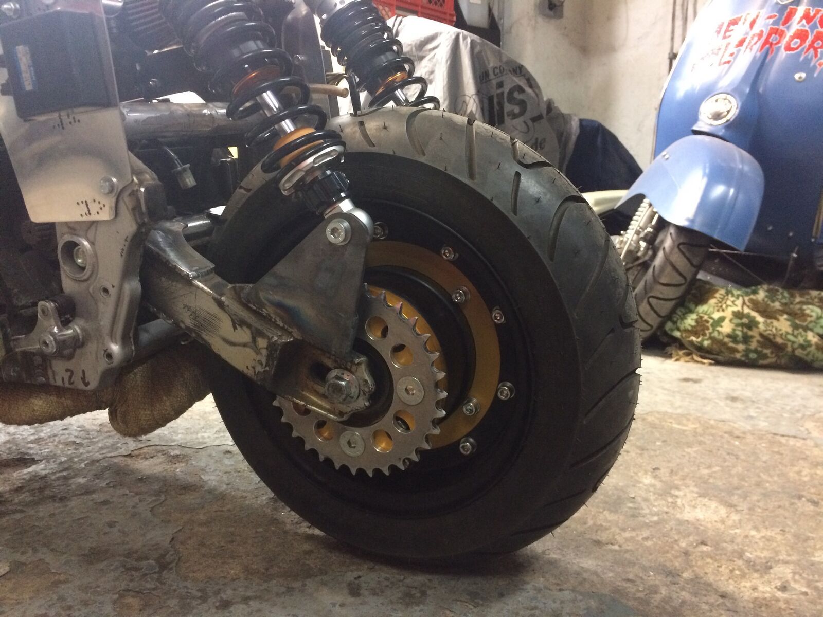

Alles fing damit an, dass ich mir eine Bremsanlage von CasaPerformance zugelegt habe. Bei dem Komplettset war auch eine Schlauchlosfelge dabei, damit das alles passt, wollte ich da auch gleich den Reifen drauf montieren, der auch später gefahren wird. Also habe ich dann die Felge entsprechend pulvern lassen und wenn man schon was weg gibt, dann kann man ja auch gleich den ersten Schwun Teile pulvern lassen. So habe ich mir 3 Wochen Stillstand eingehandelt. Wenigstens war ich so schlau und habe gleich alle anderen Alu-Teile zum eloxieren gegeben, damit es am Ende zur Bremse passt. Jetzt ist das Zeugs zurück und alles montiert. Ich habe noch eine Schwalbe Raceman Bereifung (1x 100/80-10 vorn und 2x 130/70-10 für hinten) aufgetrieben. Meiner Meinung nach einer der besten Rollerreifen, die es gibt -bzw gab, sie werden nicht mehr produziert. Die Reifen haben einen Geschwindigkeitsindex von 150 km/h. Das waren in diesen Dimensionen die einzigen auf dem Markt.
Jetzt, wo der richtige Reifen drauf ist habe ich den Innenkotflügel angepasst und die AerocatchHaubenverschlüsse eingebaut. ![]()

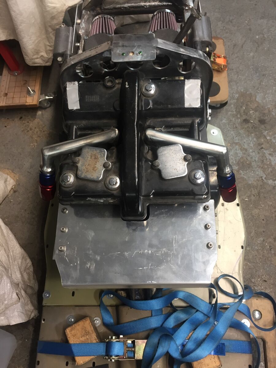

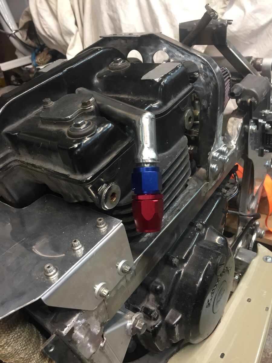

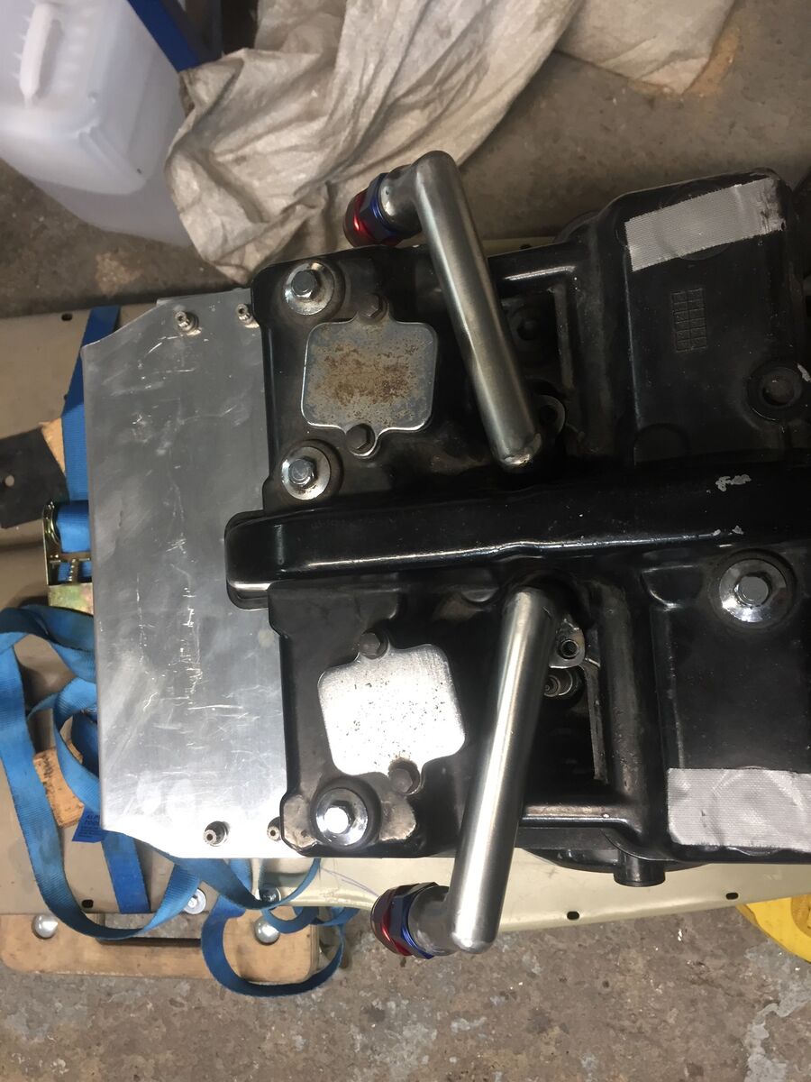

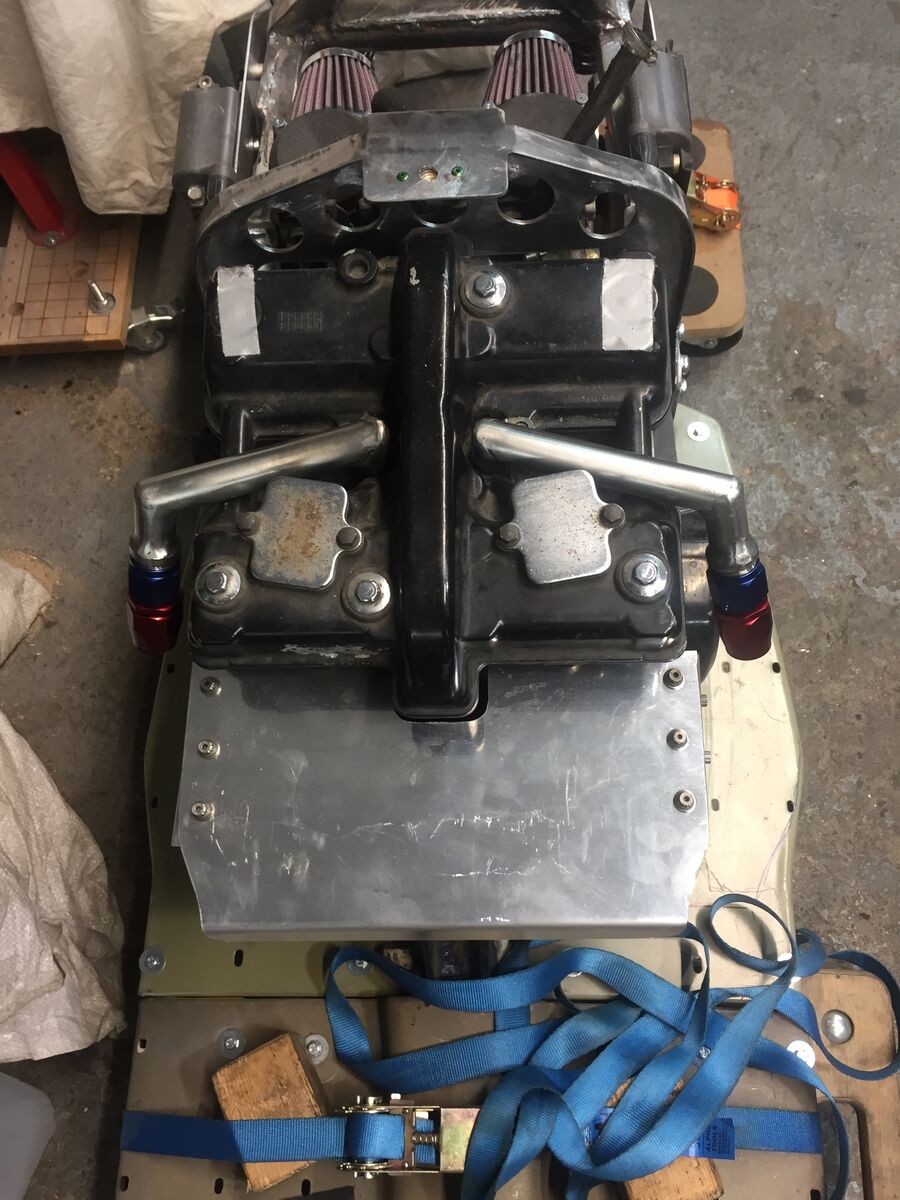

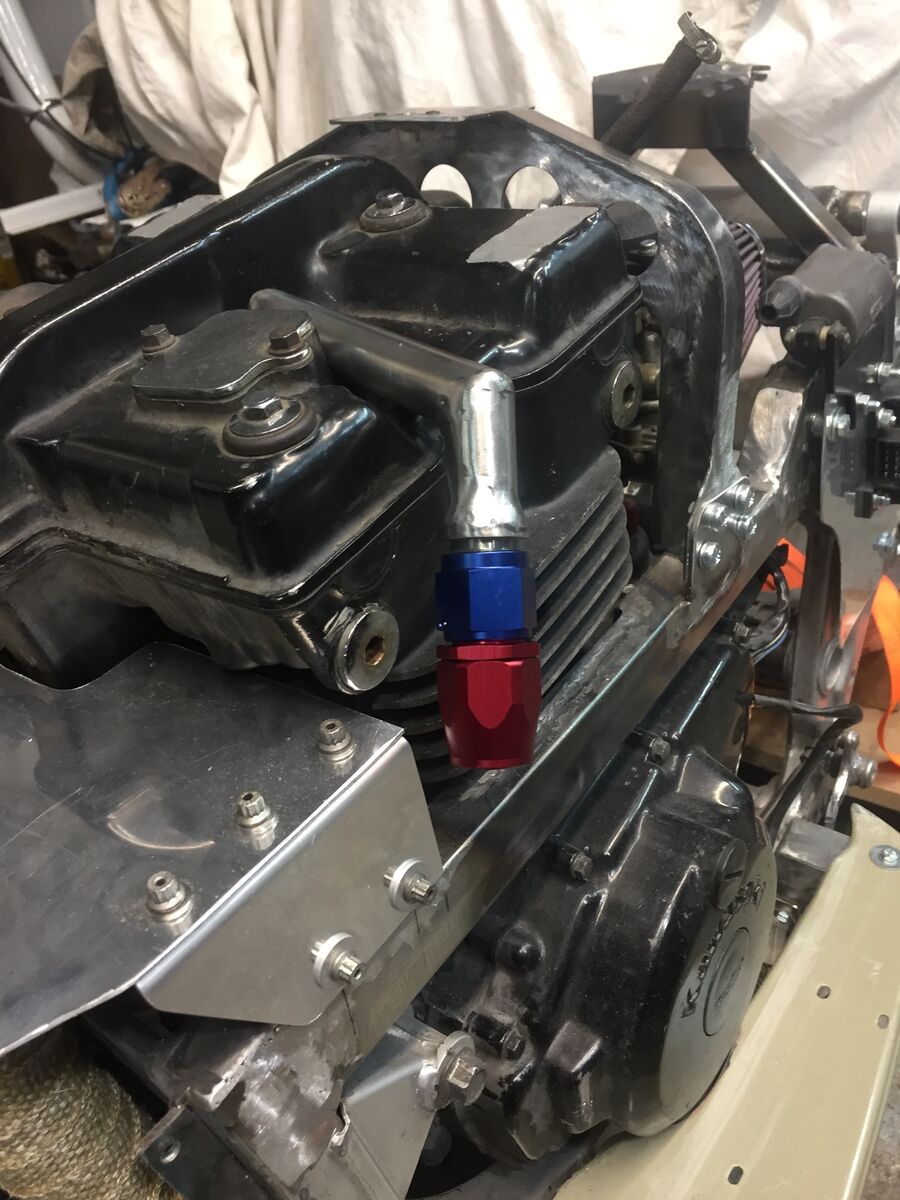

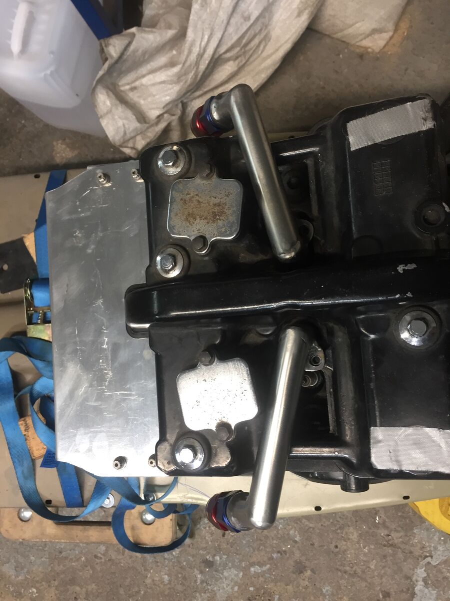

Wie gut, dass ich mein Geld nicht als Schweisser verdienen muss. Ich habe heute die Kühlwasseraustrittsleitungen geschweisst. Wegen des begrenzten Platzes sind die Radien sehr eng. So eng, dass ich keine Rohrbögen nehmen kann, oder gar mit der Rohrbiegezange irgendwas passendes bauen kann. Deswegen musste ich winkeln und WIG Schweissen. Natürlich war der Mist nicht auf Anhieb dicht. Die Leitungen haben beim Drucktest geblubbert, wie eine Aquariumbelüftung. Nach ein paar Anläufen hat es dann endlich geklappt.

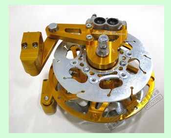

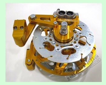

Ich habe in der Zwischenzeit eine neue Scheibenbremse aufgetan und auch gleich gekauft. Die Stoffi Doppelscheibe ist zwar nicht schlecht, basiert aber auf der original Lambretta Trommel, die ich tendenziell eher hässlich finde.Hinzu kommt, dass ich sie ordentlich modifizieren muss um sie mit einem Anti Dive zu versehen. Da ich nichts dagegen habe gute Ingenieursarbeit einzukaufen, habe ich mich für das Modell von Casa Performance entschieden. Der Haken an der Sache ist, dass eben genau solche Ingenieursarbeit entsprechend teuer ist. Auf dem Meltdown in Kalkar gab es die Bremse dann auch um einige Euro günstiger und ich habe nur 1200 bezahlen müssen. ![]()

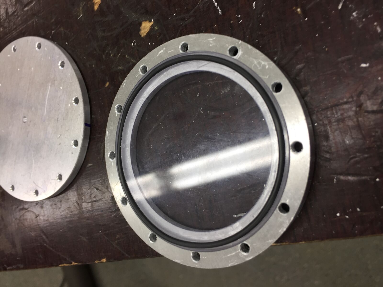

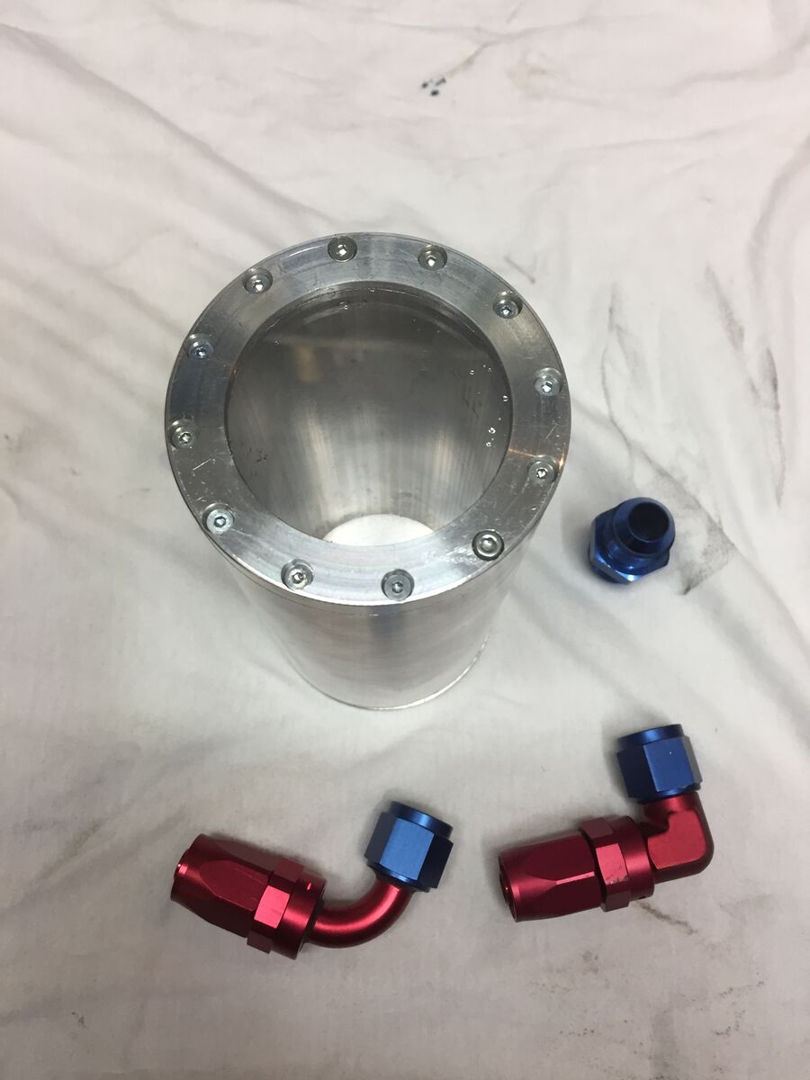

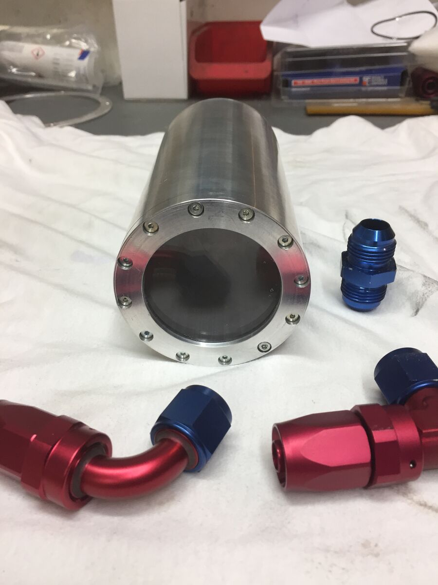

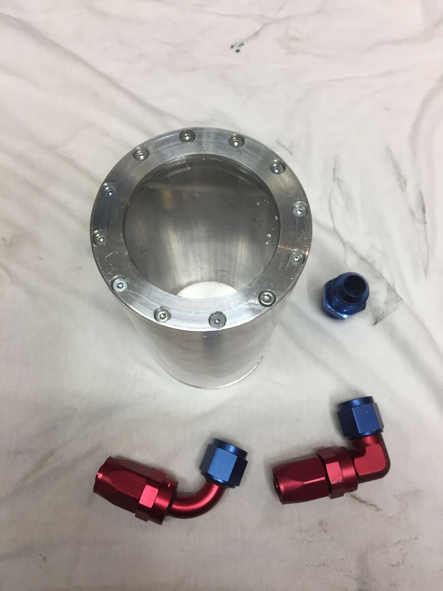

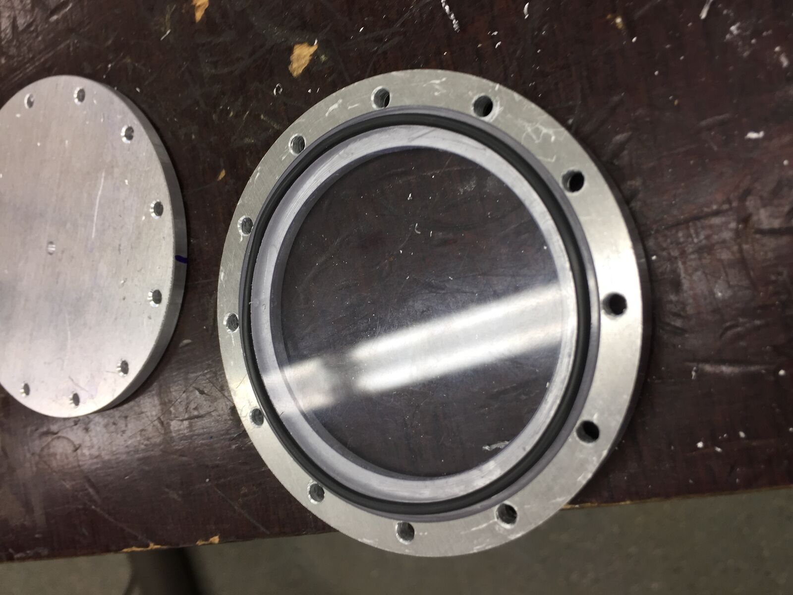

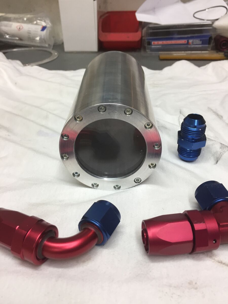

Da ich bei der Terror ja schon gelernt habe, dass Ausgleichsgefäße nicht entworfen worden sind um Praktikanten zu beschäftigen, habe ich mir überlegt von vorne herein eines in das Kühlsystem einzubauen. Doof ist nur, dass ich keine Möglichkeit habe dieses an der höchsten Stelle zu positionieren und dann noch genug Leervolumen über habe um eine Ausdehnung des Kühlmediums aufzufangen. Ich muss also den Behälter lageunabhängig auslegen. Es gibt im Streetfighterbereich auch fertige Lösungen, aber die passen auch optisch sehr gut zu den Motorrädern mit Heckschaden, denn sie sehen genauso scheiße aus. Also habe ich mir einen Behälter selber gebaut. Wie ich ja schon mal erwähnte, bin ich im Umgang mit dem Schweißbrenner eher weniger geschickt und so habe ich mich für eine Baulösung entschieden die eher meinen eingeschränkten Fähigkeiten entspricht. Der Behälter ist aus einem 80x10 Alurohr gedreht und ist mit AN Verschraubungen als Anschluss versehen. Ich musste schließlich die ganzen zölligen Gewindebohrer, die ich für die Terror gekauft habe nochmals verwenden.
Jetzt sieht es zwar aus wie ein Behälter mit dem man waffenfähiges Plutonium transportiert, aber irgendwas ist ja immer.
