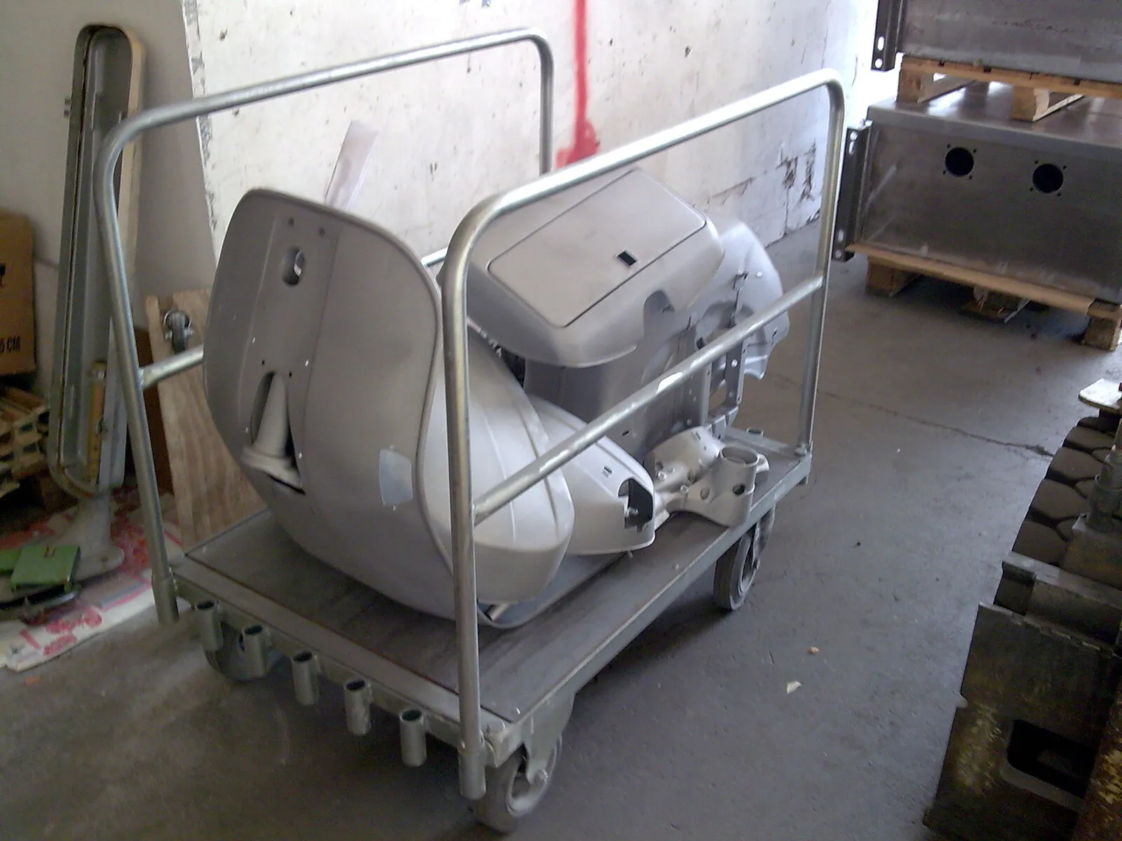

Hi, also, ich war heute mal beim Sandstrahler zur "Abnahme" des Strahlergebnisses. Bin sehr zufrieden.
Scheint bisher noch nichts gespachten worden zu sein an dem guten Stück. Hab auch mal ein Bild gemacht...

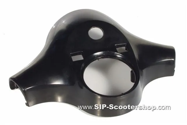

Möchte die ganze Aktion mit einer neuen Abdeckung machen. Habe mir eine bei SIP bestellt. Weiß nicht, ob die bereits lackiert oder Grundiert ist!? Weiß das einer? wie sehen ich, ob ne Grundierung drauf ist? Bild:

Habe nochmal eine ganz andere Frage. Alle Metallteile sind ja jetzt fast schon beschichtet. Fehlt nur noch die Abdeckung des Lenkkopfes, welche ja aus Kunststoff ist. Möchte die wahrscheinlich mal selber mit der Dose lackieren. Probieren geht über studieren...
Kann mir einer von euch möglichst genau erklären, was ich zum selber Lackieren (mit Dose) benötige und wie genau ich das angehen. Grob hab ich das so verstanden:

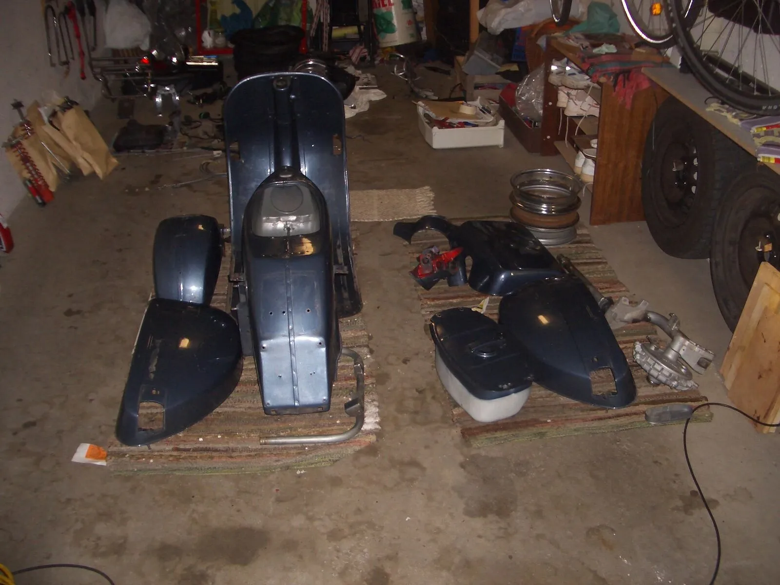

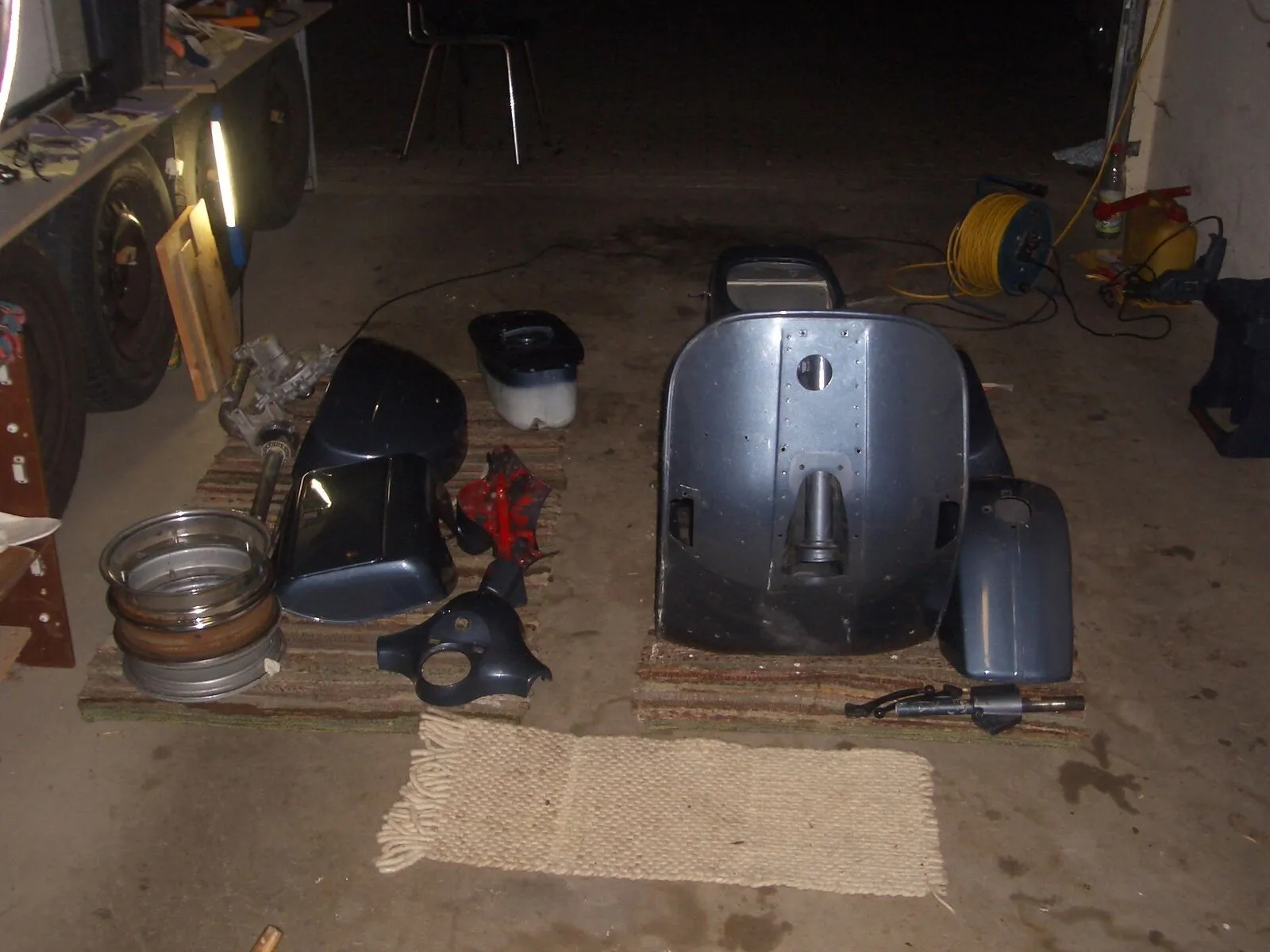

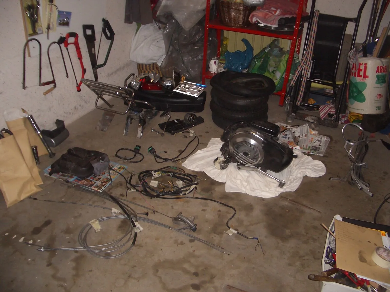

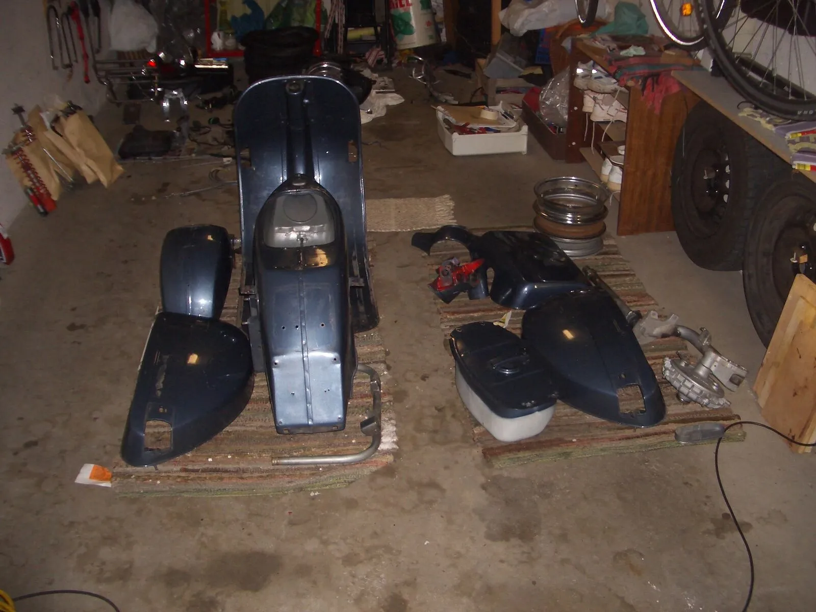

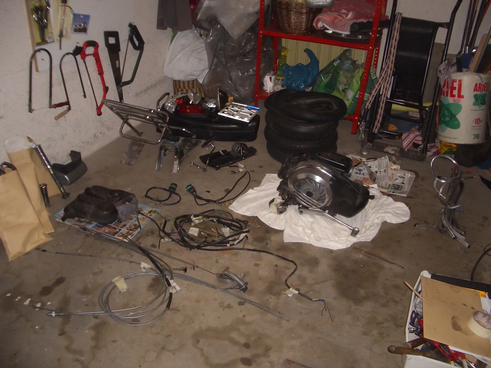

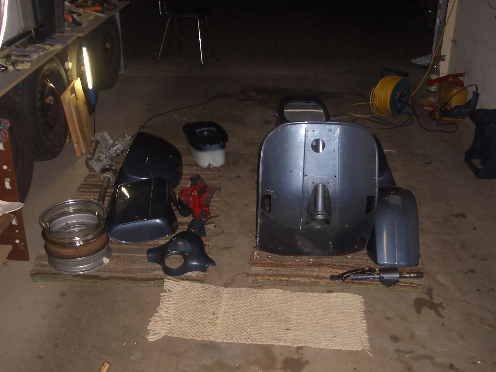

Hi, so... Geschafft. Die Vespa ist nun endlich zerlegt. Hat dann heute doch etwas länger gedauert. Hab letzten endes dann auch noch das Lenkradschloss und die Blinker kontakte raus bekommen. Jetzt ist sie komplett zerlegt und kann eingentlich ab zum Pulvern. Wenn da nicht noch das Grübeln wegen der Farbe wäre... Gibts da jetzt noch vorschläge? Bin im Moment auf dem Weißtrip. Spricht da was dagegen?
Aber hier mal Bilder aller Teile, welche gestrahlt und gepulvert werden sollen.:
Und das ist der Rest, den ich wieder einbauen will oder neu ordern möchte.

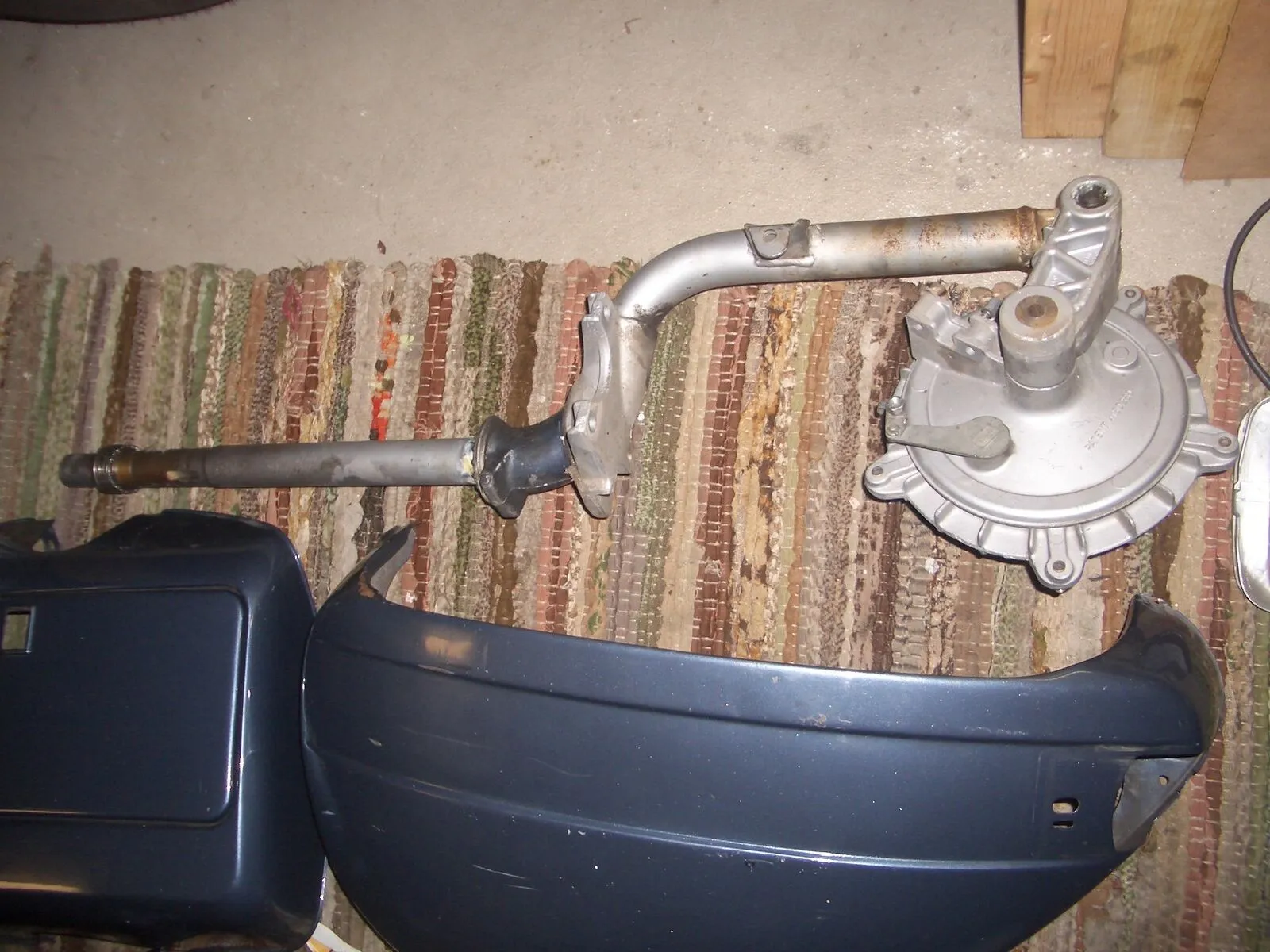

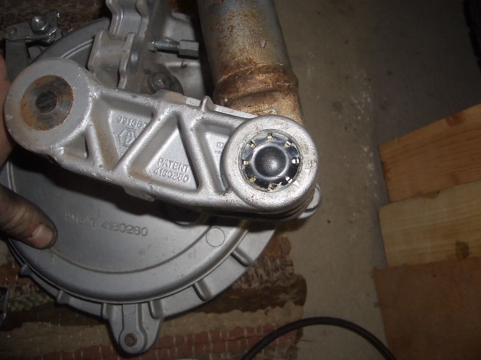

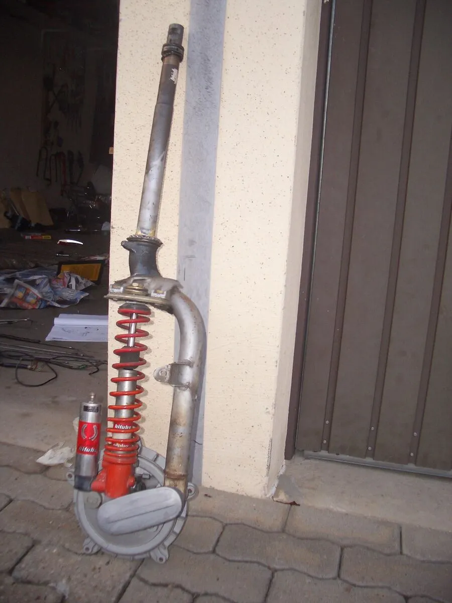

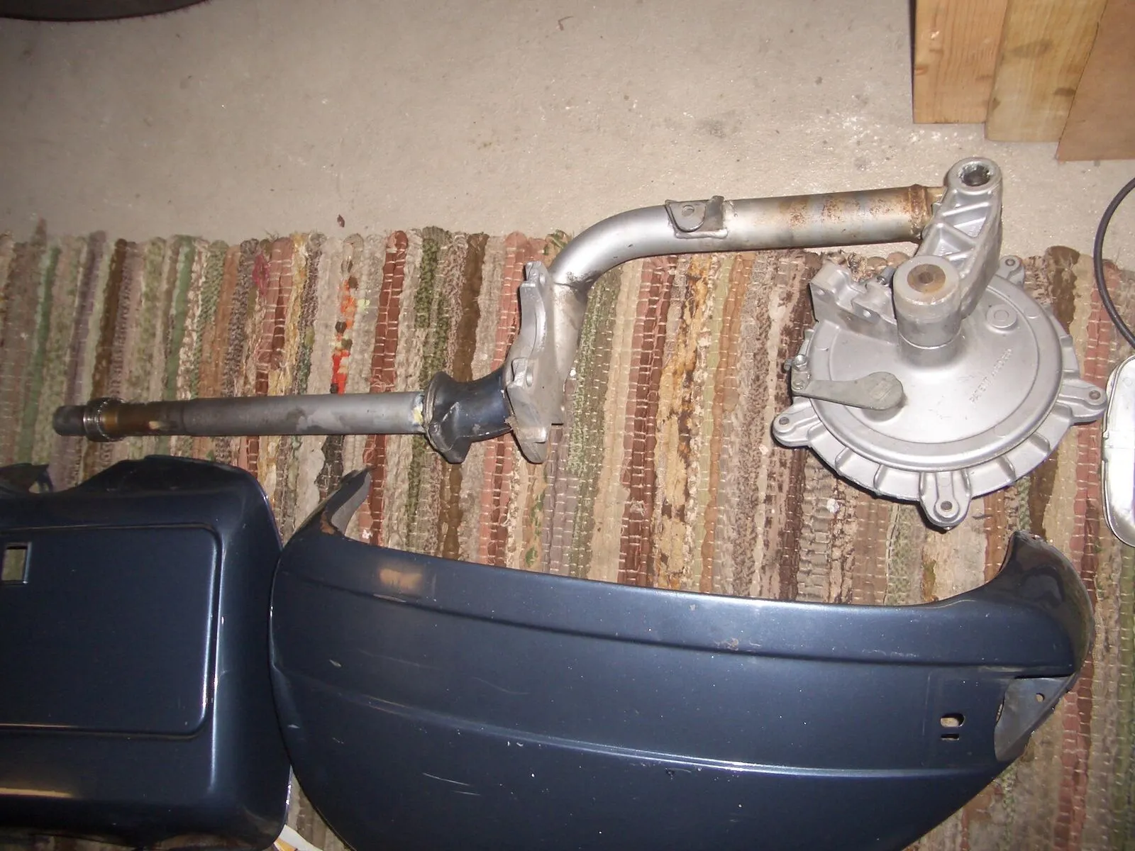

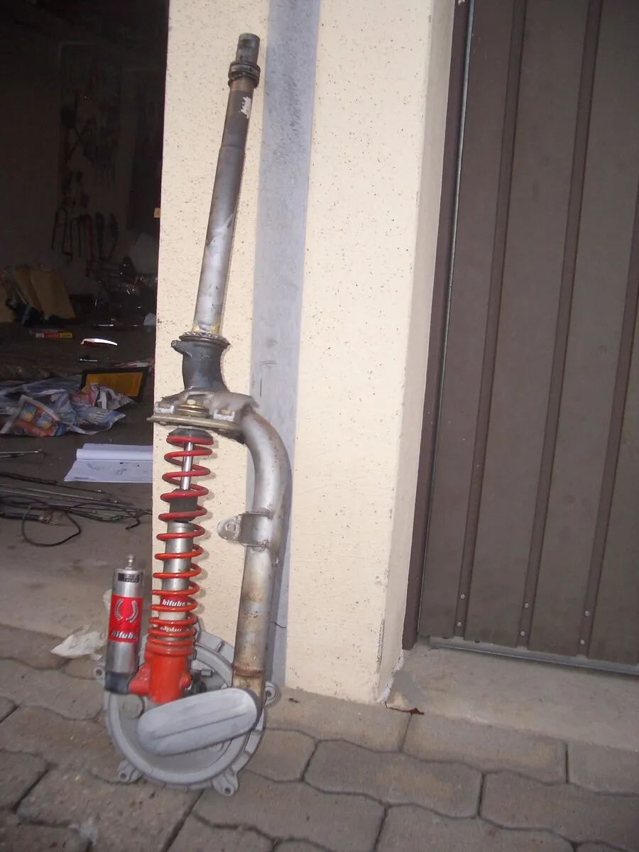

Eine Frage habe ich aber noch. Ich würde gerne mein Lenkrohr vom Rost befreien. Da käme es doch gut es ebenfalls beim Sandstrahler abzugeben.
Außerdem ist noch ein kleiner Teil des Rohrs in der alten Farbe lackiert. Diese Stelle hätte ich natürlich auch gerne in der neuen Farbe. Den Soßdämpfer habe ich raus bekommen. Aber wie bekommt man die komplette Bremstrommel ab?

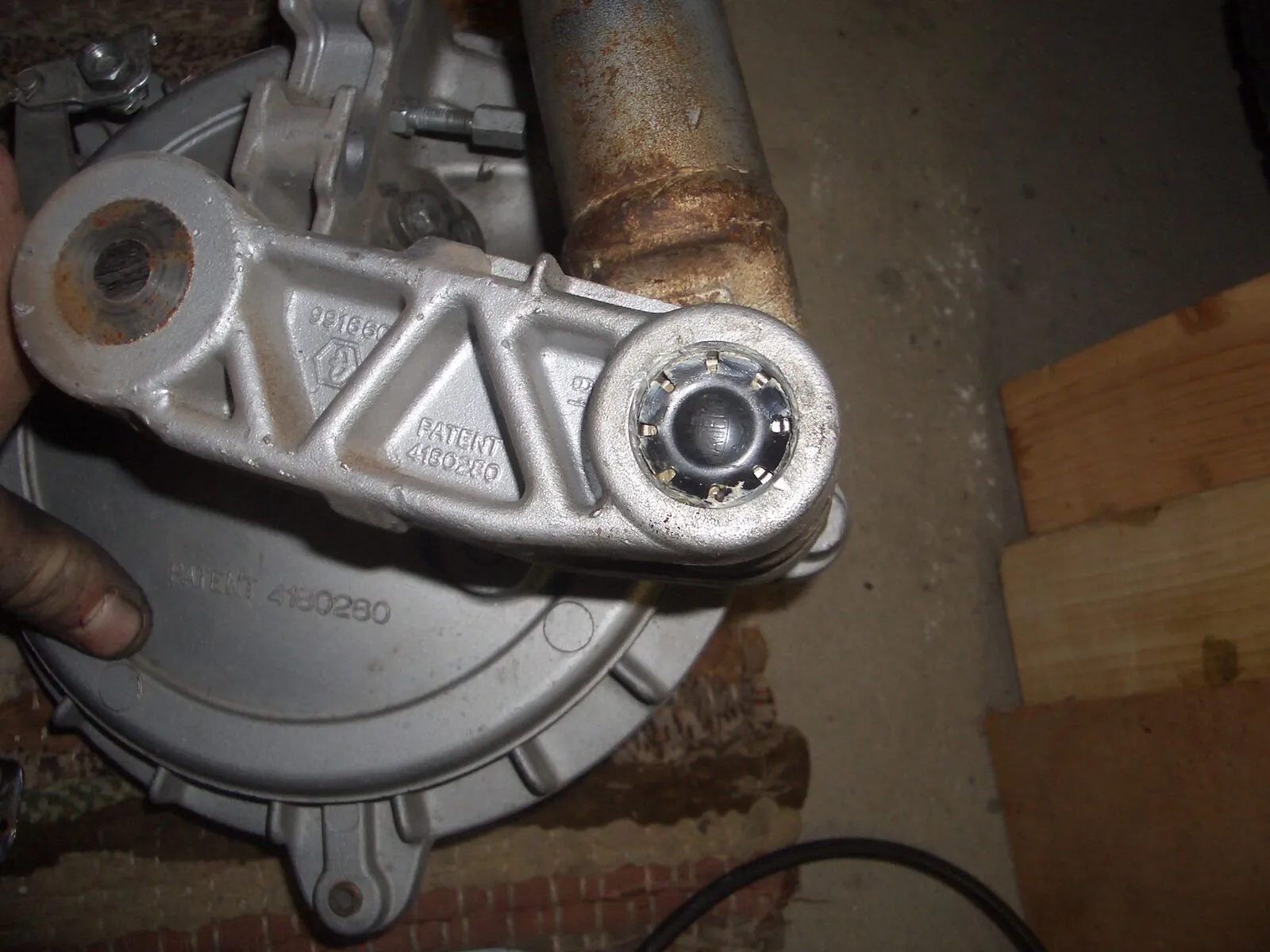

Hier mal Bilder von dem Teil.
Ich denke, man muss folgende "Schraube" lösen oder?
Oder meint ihr, ich könnte das Teil so wie es ist zum Sandstrahlen/Pulvern geben, ohne die Bremstrommel zu entfernen!?
