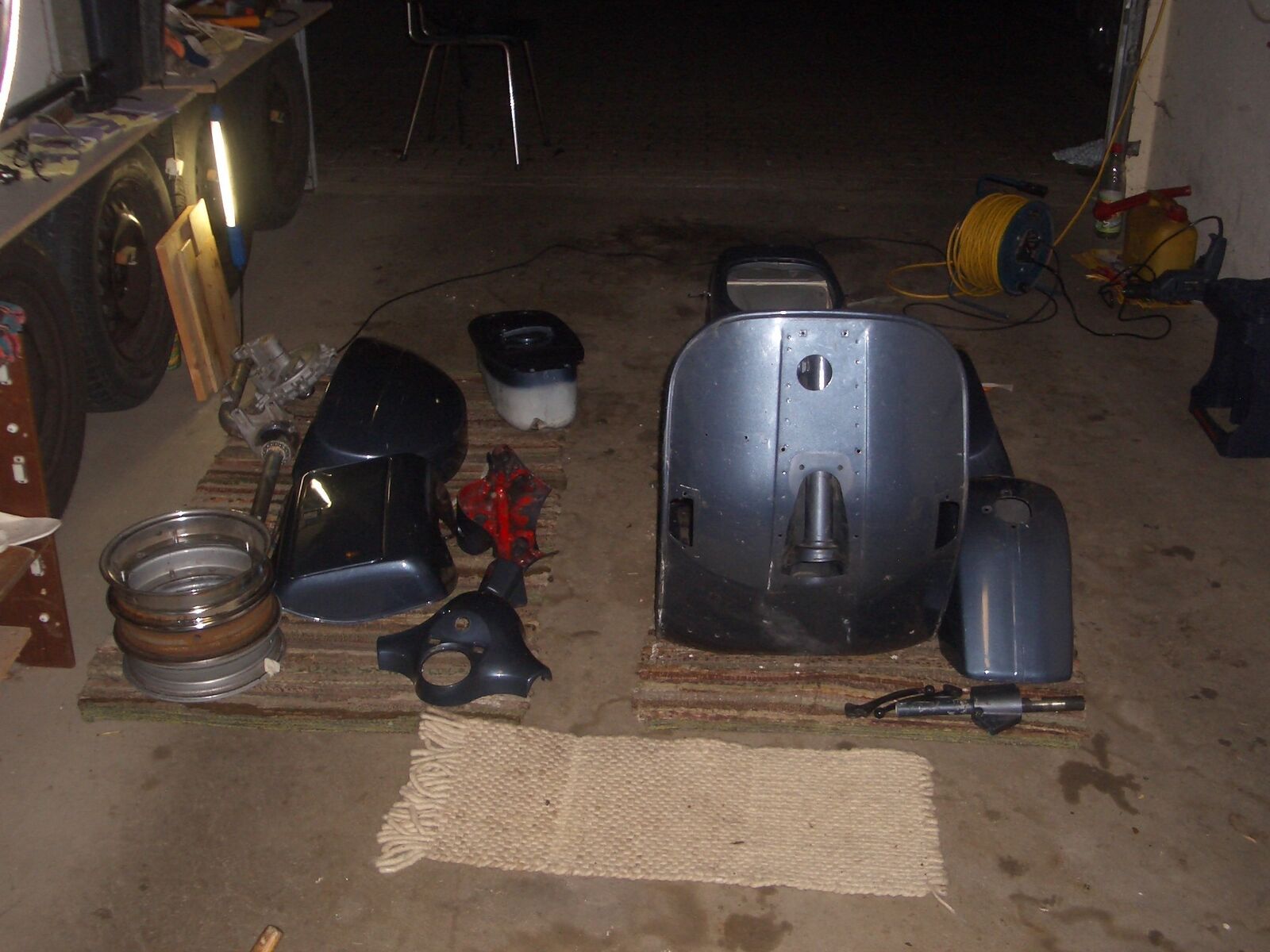

  • Hi, so... Geschafft. Die Vespa ist nun endlich zerlegt. Hat dann heute doch etwas länger gedauert. Hab letzten endes dann auch noch das Lenkradschloss und die Blinker kontakte raus bekommen. Jetzt ist sie komplett zerlegt und kann eingentlich ab zum Pulvern. Wenn da nicht noch das Grübeln wegen der Farbe wäre... Gibts da jetzt noch vorschläge? Bin im Moment auf dem Weißtrip. Spricht da was dagegen?
    Aber hier mal Bilder aller Teile, welche gestrahlt und gepulvert werden sollen.:
    Und das ist der Rest, den ich wieder einbauen will oder neu ordern möchte.
