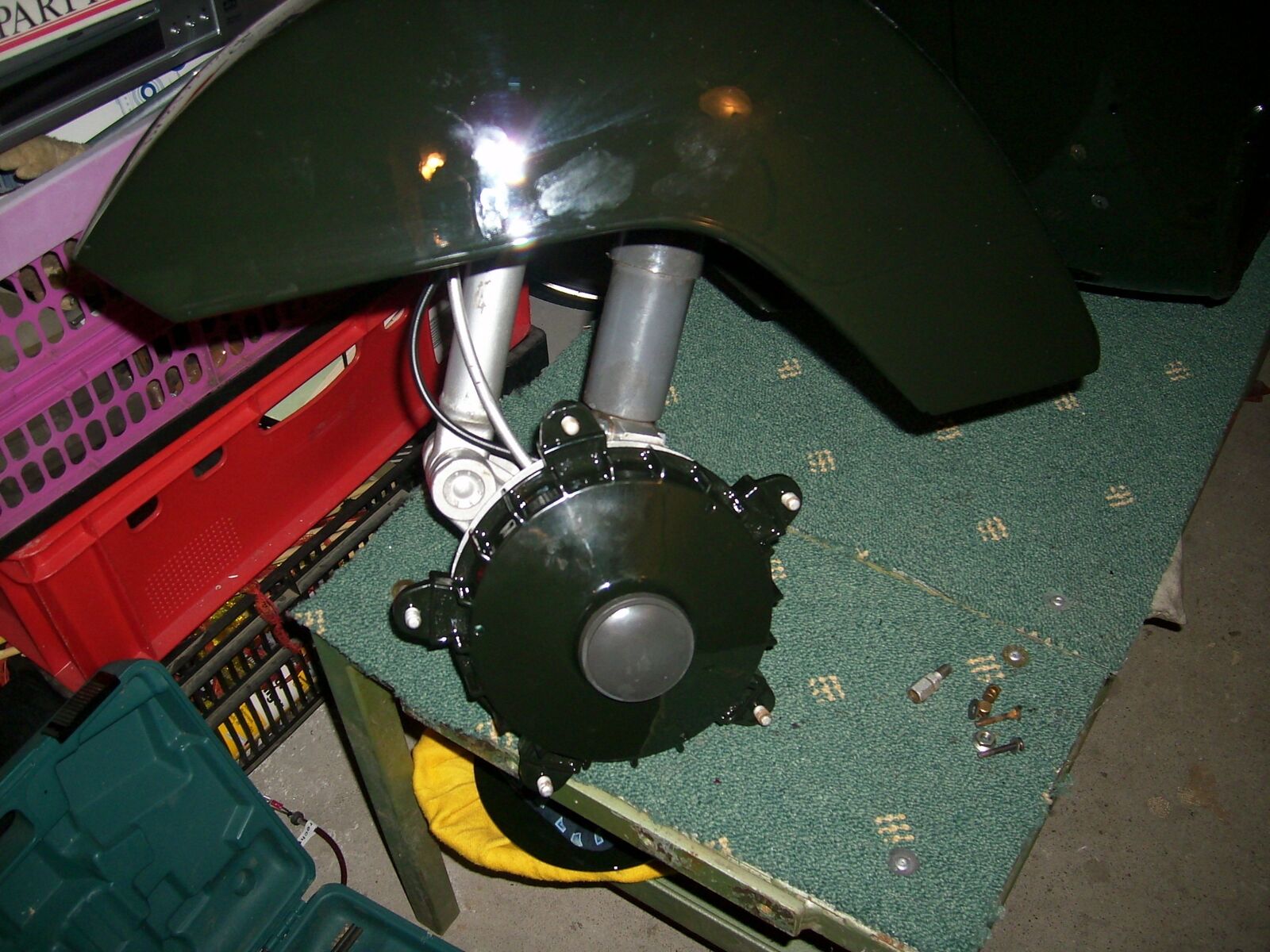

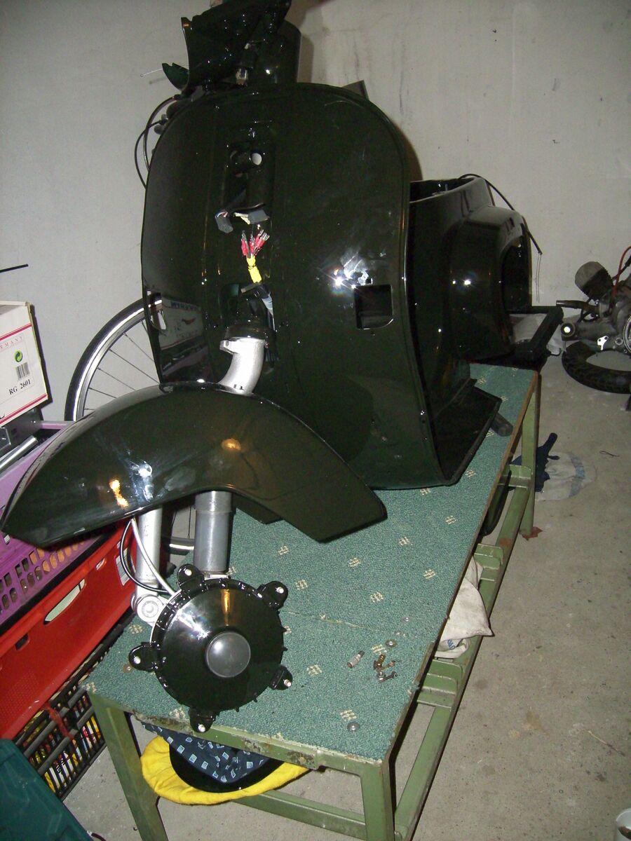

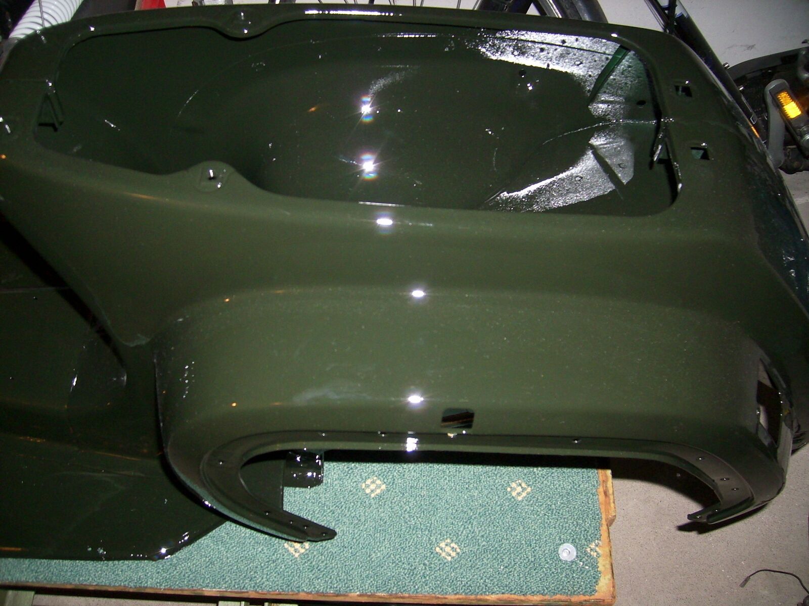

    hab gestern mein schätzchen vom lacker abgeholt und - was soll ich sagen, genau die farbe, die ich wollte. und echt saugeil und gut lackiert worden. diese helleren punkte auf den bildern sind fingerabdrücke, da ich bereits den kabelbaum eingebaut hab und ohne kleine fettflecken gehts nicht....
    zur info: vorherige farbe war das rot, was 50% der vespen haben, und die jetztige ist eibengrün, was in dunklerem licht nach schwarz ausschaut. nachdem alles abgebaut wurde, kam sie zum chemischen entlacken und anschliessendem beschichten im tauchbad. und jetzt ist lackiert worden und kann endlich wieder zusammengesetzt werden....
    gruss ape
