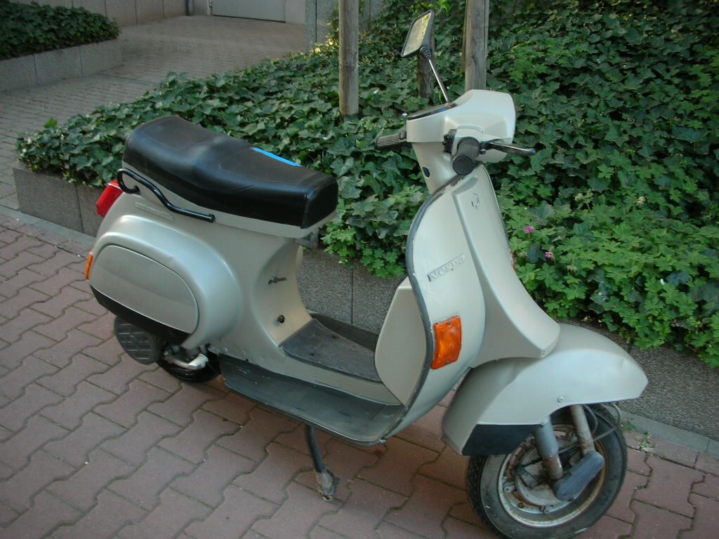

    So, hier nun das Bild wie versprochen.
    Eine Frage hätte ich da aber, genauer zwo:
    1.) Hat mich grad beim Tanken der Schlag getroffenm, weil Benzin auf den Lack gekommen ist, der sich natürlich auch gleich aufgelöst hat. Muß da doch Klarlack drüber, obwohl stumpfmatt lackiert?
    2.) Welches Emblem gehört denn nun in meine Kaskade und wo bekomme ich das Richtige (PK 50 XL , BJ 1986)
    Schöne Grüße
    Christian
    PS Die Umrandung am Beinschild könnte ich auch mal neumachen, was?
