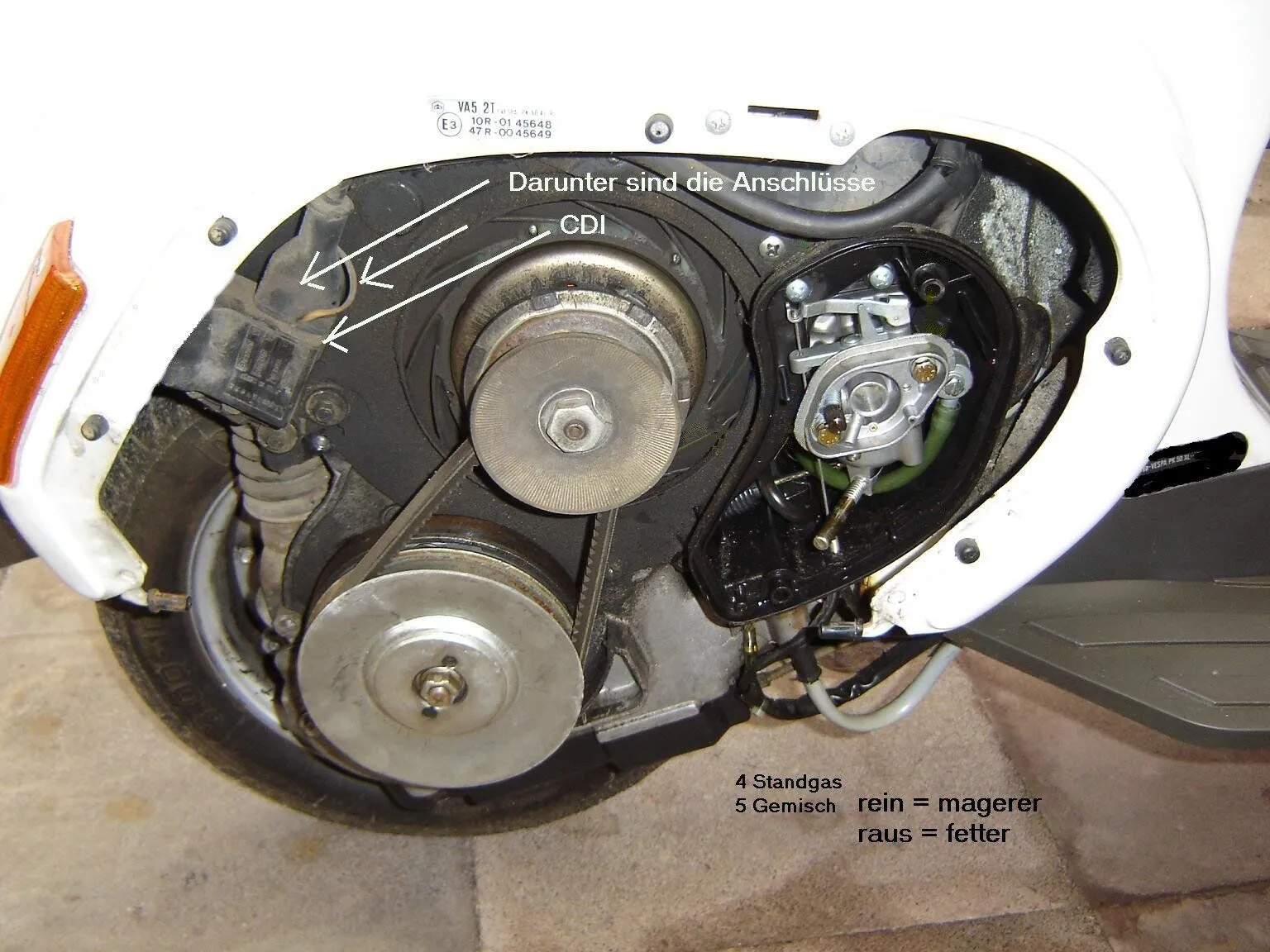

    Das ist das hübsche schwarze oder blaue Teil aus welchem das Zündkabel herauskommt. Am Zündkabel löckern sich schon mal die Verbindungen. Das Kabel wir auf beiden Seiten eingeschraubt. Das ist so ne Art Holzschraube wo das draufgeschraubt ist. Einfach mal versuchen es fester zu schrauben. An der CDI sind auch alle relevanten Kabel für die Zündung, auch die mal prüfen (Stecker noch fest, keine Korrision). Ganz wichtig das braune kabel, was als einzelnes herauskommt, das muß am Motor festgeschraubt sein. So noch ein Bild zur Verdeutlichung.
    klaus

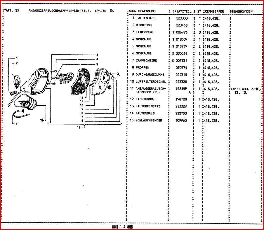

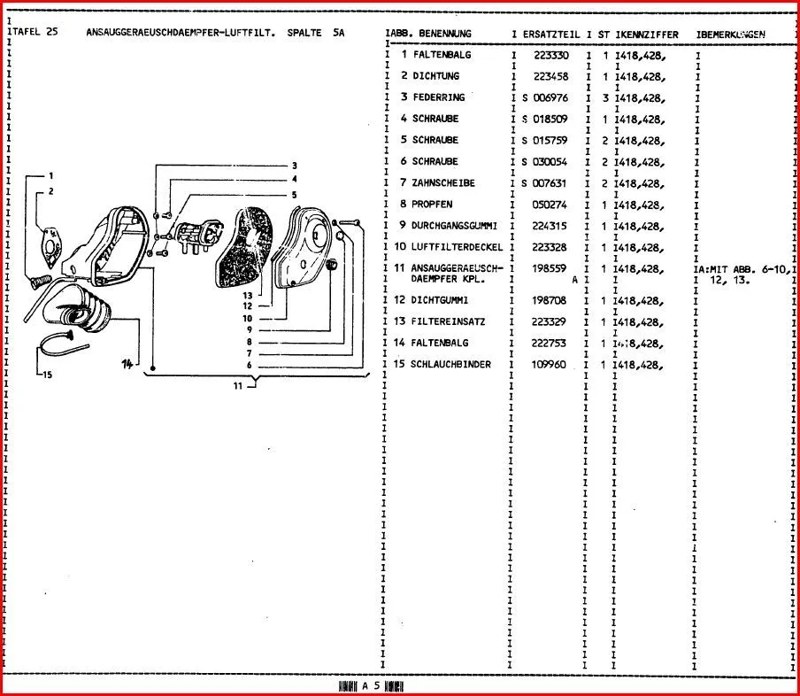

    • August 6, 2008 at 16:48
    naja, in dem "Luftfiltergehäuse" ist keine Dichtung, da liegt nur die Filtermatte drin, und darauf kommt der Deckel, der hat an der Kante aber ein Dichtgummi. Da kannst Du nur mal "Rita" nach fragen.

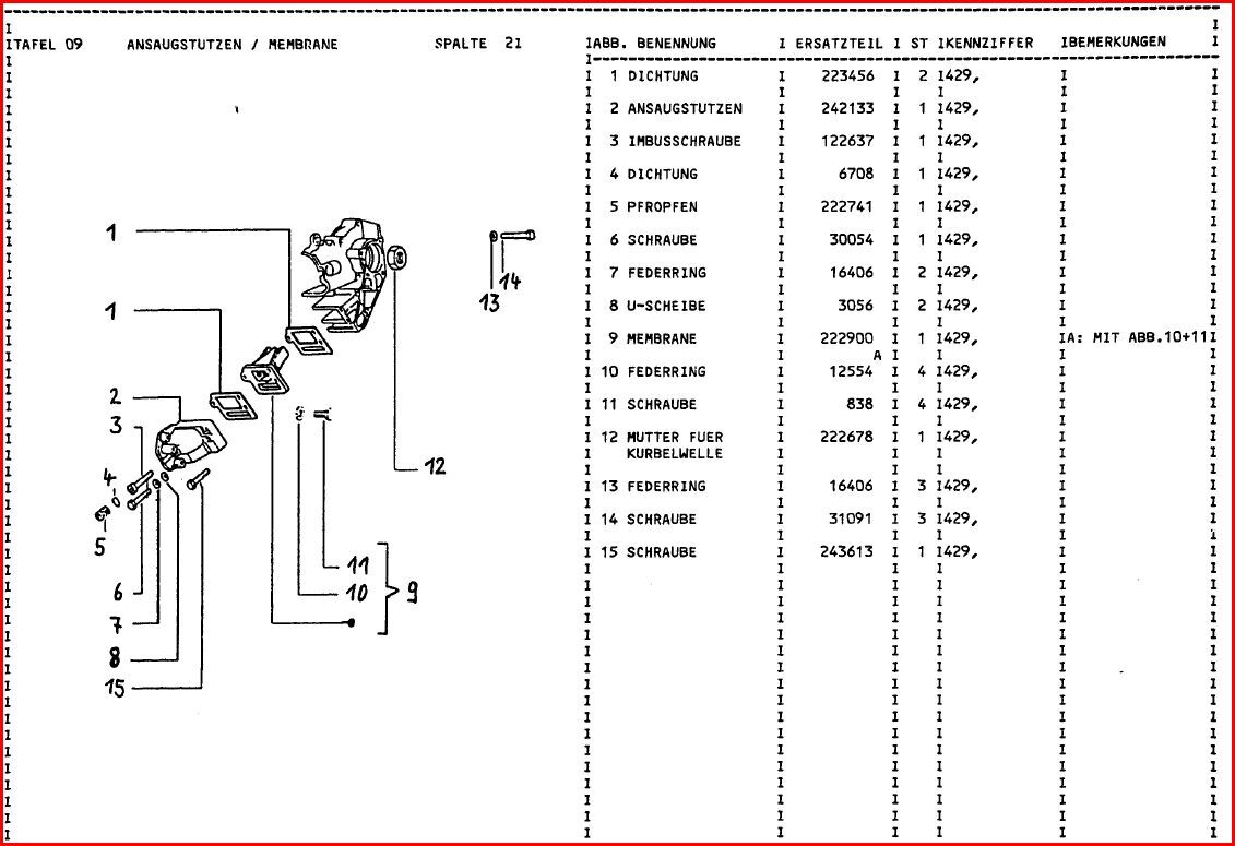

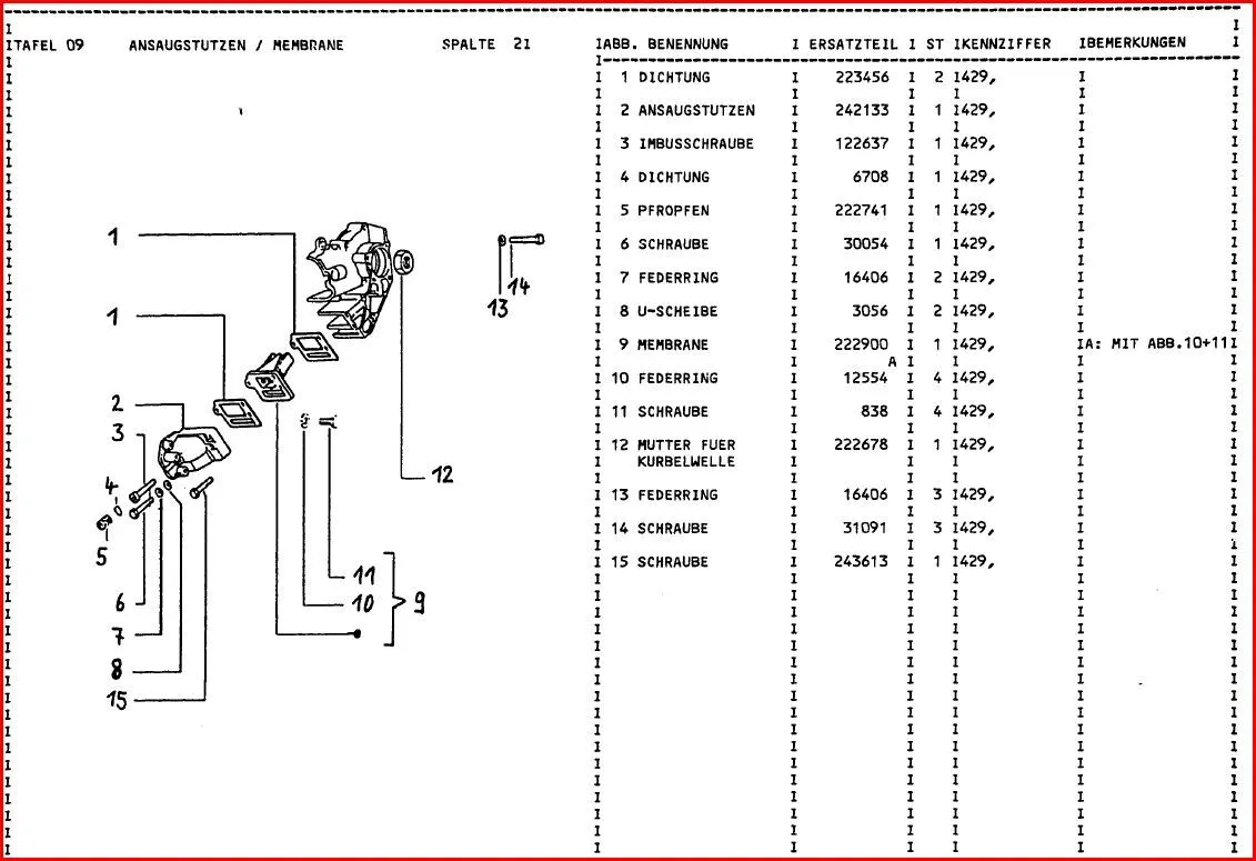

    Hi was mir dazu noch einfällt, die Automatik hat einen Membranblock im Ansaugtrackt, wenn da eine Lamelle kaput oder lose ist, kommt es zu diesem Fehler. Um an das Teil ranzukommen, muß aber der Vergaser abgebaut werden. Das ist, wegen der Steuerung des Vergasers und der Oelpumpe, nich ganz einfach.
    klaus
