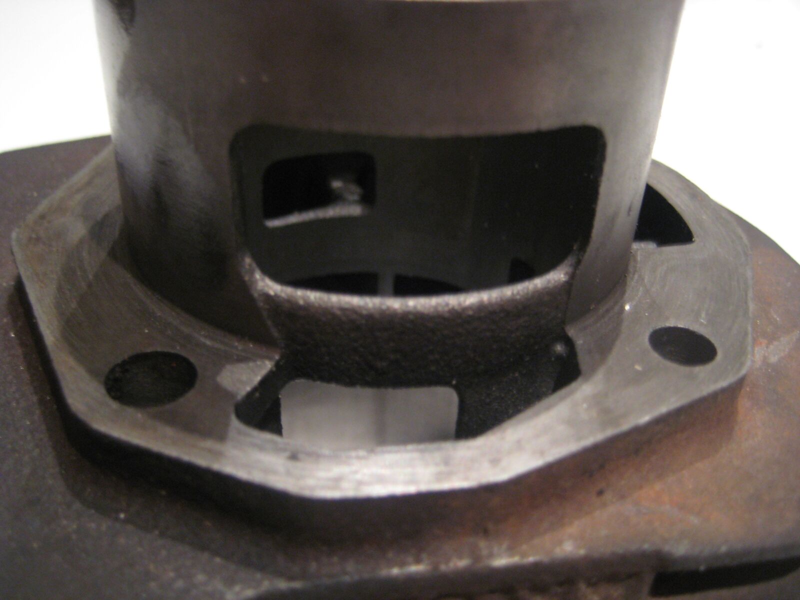

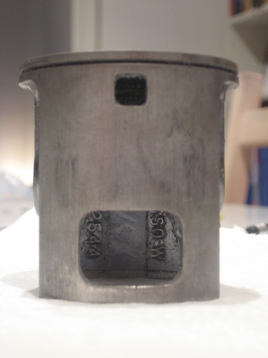

    Moin, Jungs,
    das neue "Setup" soll so aussehen: 24er DellOrto (Einlasskanal ovalisiert, also Gaser, Wanne, Gehäuseeinlass), meine moderat gelippte 80er Ori-Welle, abgedrehtes Polrad (1550 gr), ein alter 139er Mallossi (1 Kolbenring) und ein umgeschweißter t5-Auspuff. Kupplung hat 22 (statt 20) Zähne.
    Dieses "Projekt" ist auch so ein bißchen Beschäftigungstherapie... ;)
    Hier sind auch neue Bilder:
    Das müsste groß genug sein, oder? Muss ich noch etwas nachschleifen...
    Der Zylinder (ein alter 139er). Was hat es mit dieser schraffierten Fläche auf sich... Soll die etwa weg? Nee, dann kippelt der Kolben, oder? Ich dachte, ich pass den nur ans Gehäuse an...
    Auslass mach ich noch... Soll erstmal breiter. Steuerzeiten... Anderes Thema... Kommt auch noch... Wenn überhaupt.
    Nochmal eine Frage zum Kolben... Wie funktionieren diese Fensterchen?

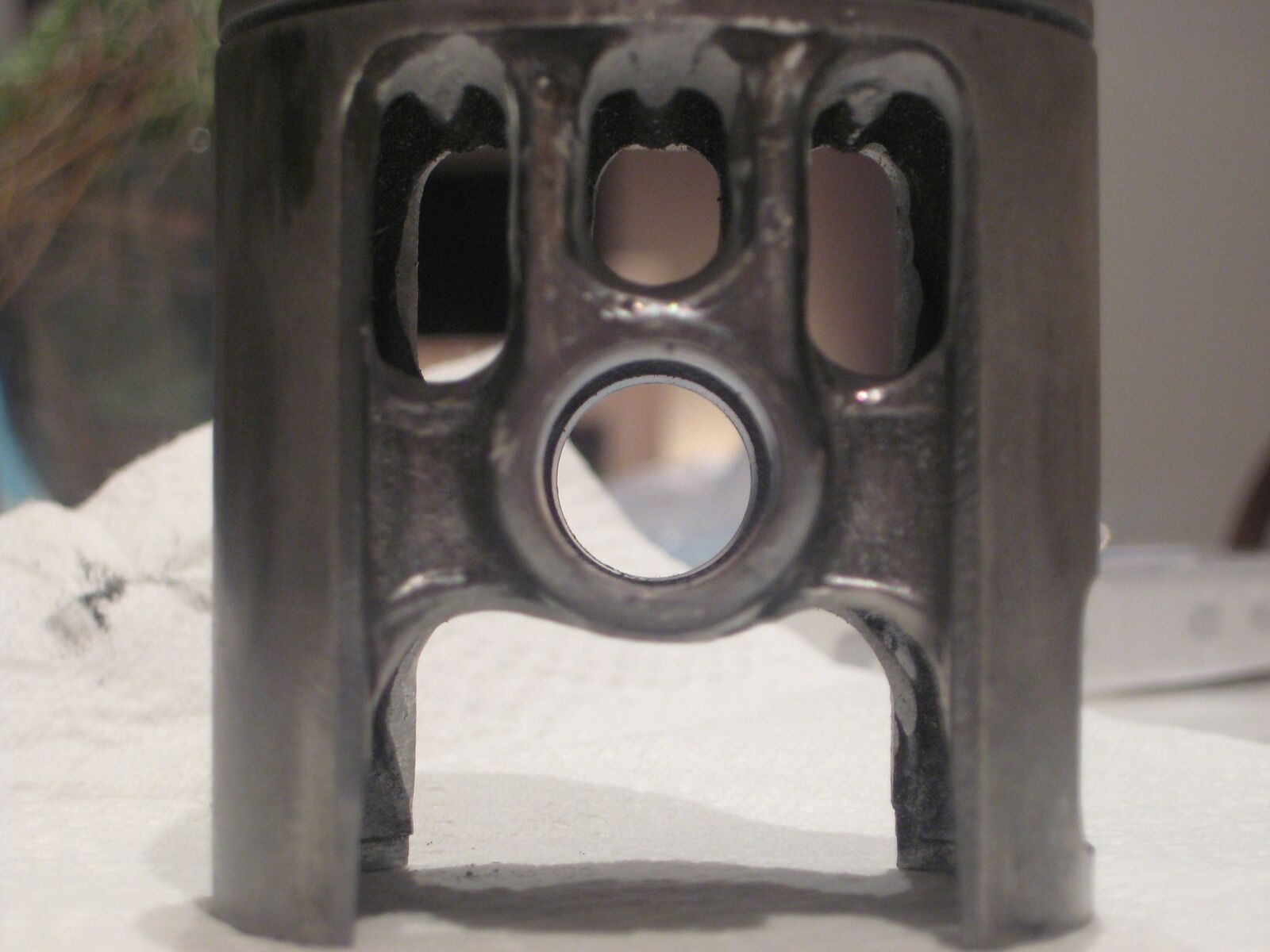

    • November 16, 2009 at 08:55
    Na da rechts sind die Flächen, die weg sollen, ja "schon" schraffiert...;)
    Und unten am Kolbenfenster hab ich diesen "Saum" weggemacht...
    Also ist das so im Prinzip richtig... Nur halt größer...

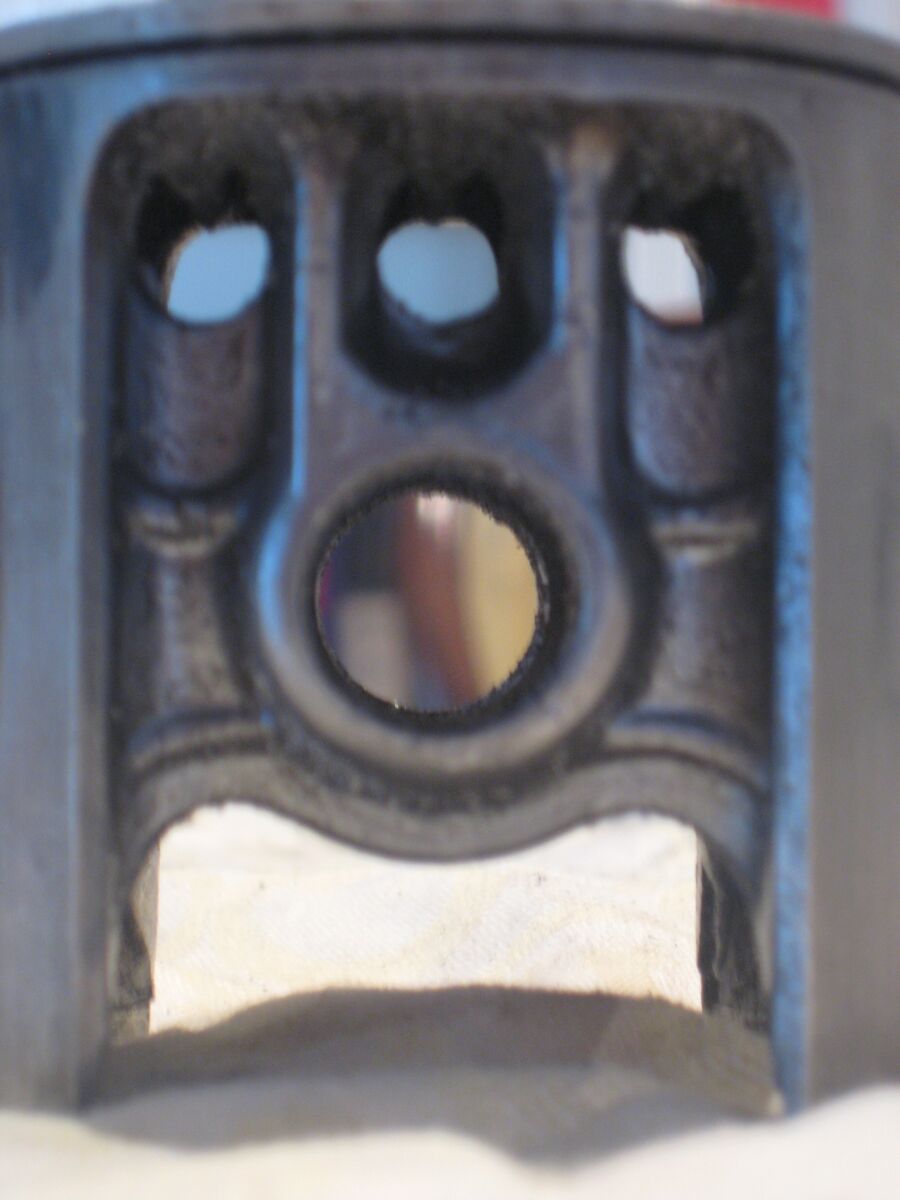

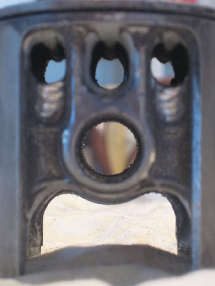

    • November 15, 2009 at 15:00
    Moin,
    auf den Bildern sieht man den Kolben unbearbeitet und bearbeitet bzw. die Bearbeitungsschritte.
    Links also der Kolben, wie er aus der Schachtel kommt. Rechts daneben etwas angefräst, die drei Löcher über dem Kolbenbolzenlagerloch sind noch nicht fertig, aber schon angefräst...
    Ist das so richtig? Danke für Tipps und Anmerkungen!
