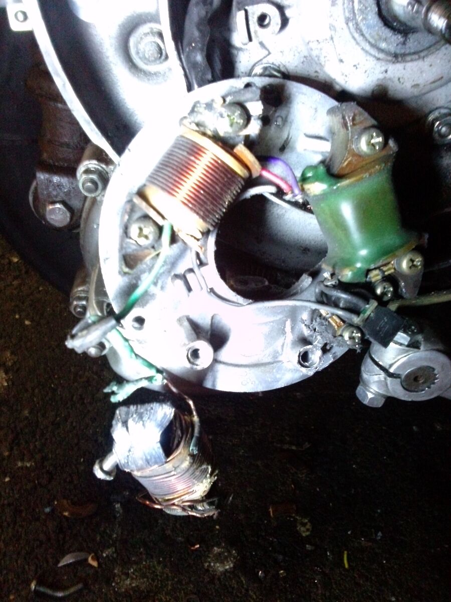

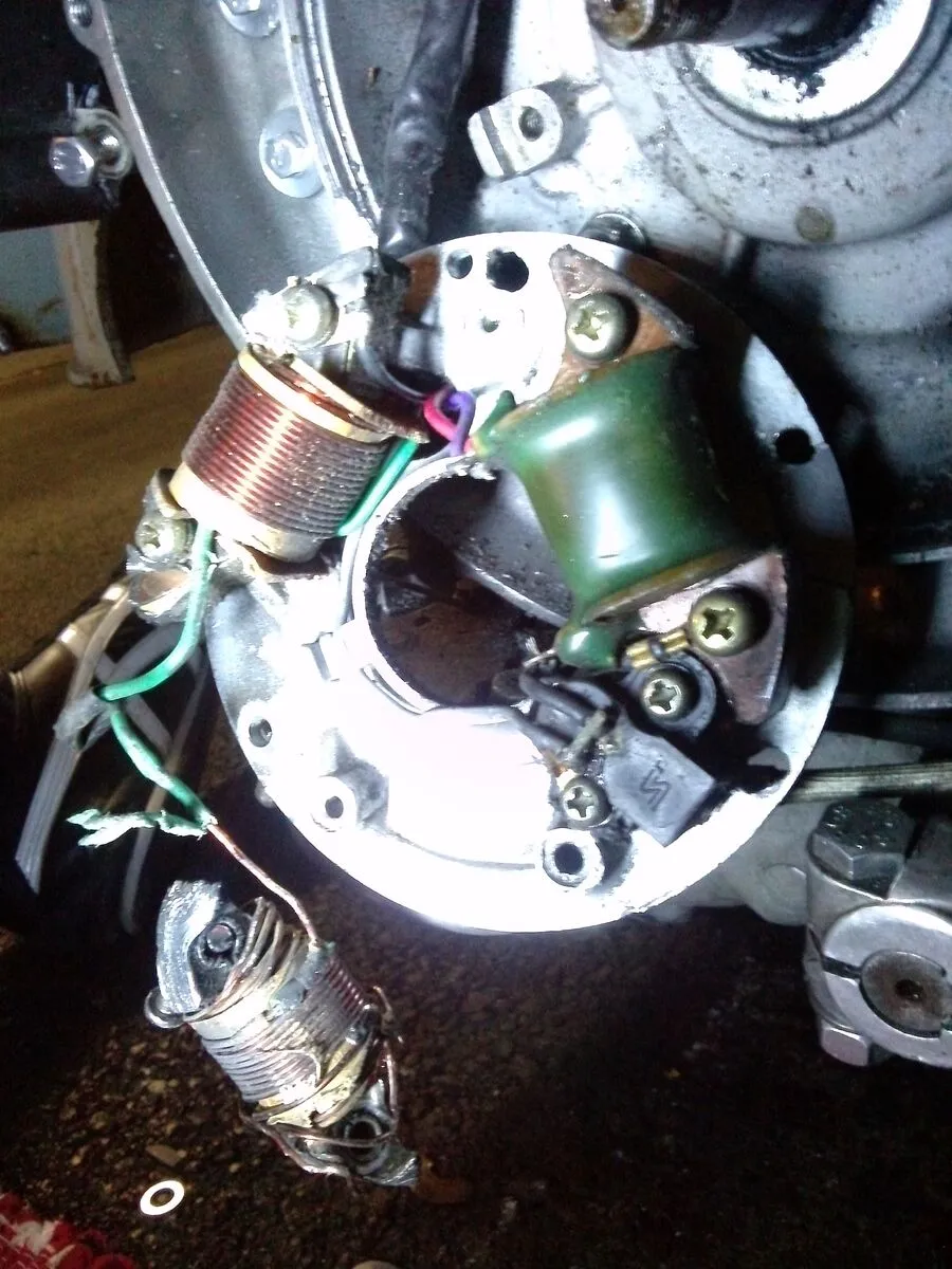

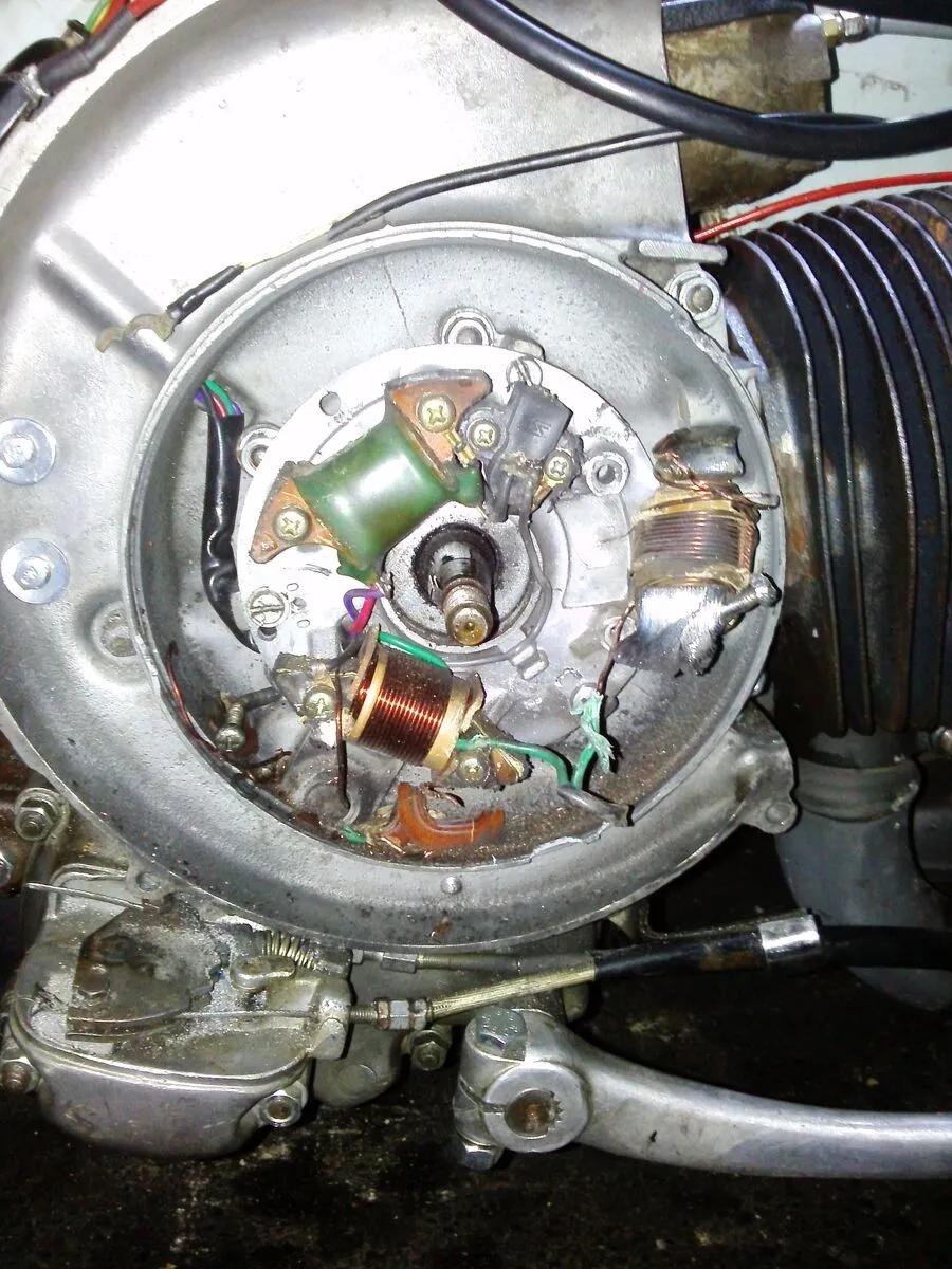

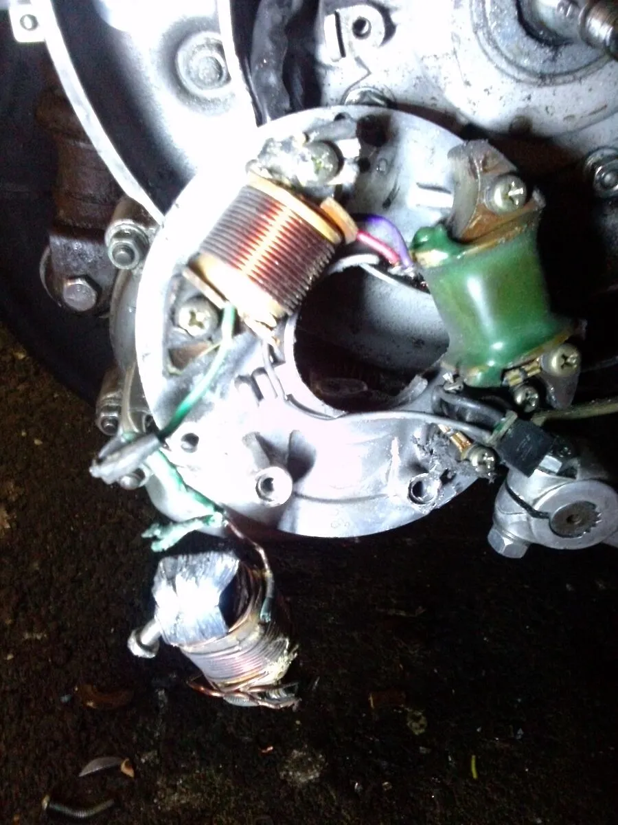

    Hallo zusammen!
    Nach einer längeren Standzeit blockierte der Motor meiner VNB, die seit 2 Jahren mit einer elektronischen 12V Bajaj-Zündung gefahren ist.
    Nachdem ich mit viel Mühe das Polrad mit einem Polradabzieher abbekommen hatte musste ich feststellen dass eine Spule abgerissen und Teile angeschmolzen und zerstört waren, ich hoffe meine Bilder lassen das erkennen.
    Ich werde die Zündgrundplatte nachbestellen und ersetzen, meine Frage ist wie es dazu kommen konnte und wie sich das vermeiden lässt in Zukunft. War es ein thermisches Problem? War der Abstand Spule Magnetfläche zu gering?
    Waren die Spulen nicht richtig befestig? Die Platte war zwar gebrochen aber immer zumindest noch fest am Motorblock.
    Die Zündung lief sehr gut und zuverlässig, der Einbau unproblematisch damals.
    Ich danke Euch für Eure Ideen!
    christian
    so, es sieht so aus als wäre das Polrad mit der Zündgrundplatte verschmolzen, beim Drehen des Polrades dreht sich die Zündplatte mit und blockiert dann. Das heisst wohl dass die Schrauben die die Platte am Motor halten abgeschert sind, werd ich wohl erst sehen wenn ich das Polrad runterbekommen habe, ich hoffe das klappt... Vielleicht ist auch nur eine Spule ab, aber wie kann das passieren?
    Nach Weihnachten werde ich versuchen Polrad und Platte zu trennen, mal sehen was mich erwartet!
    Frohes Fest!

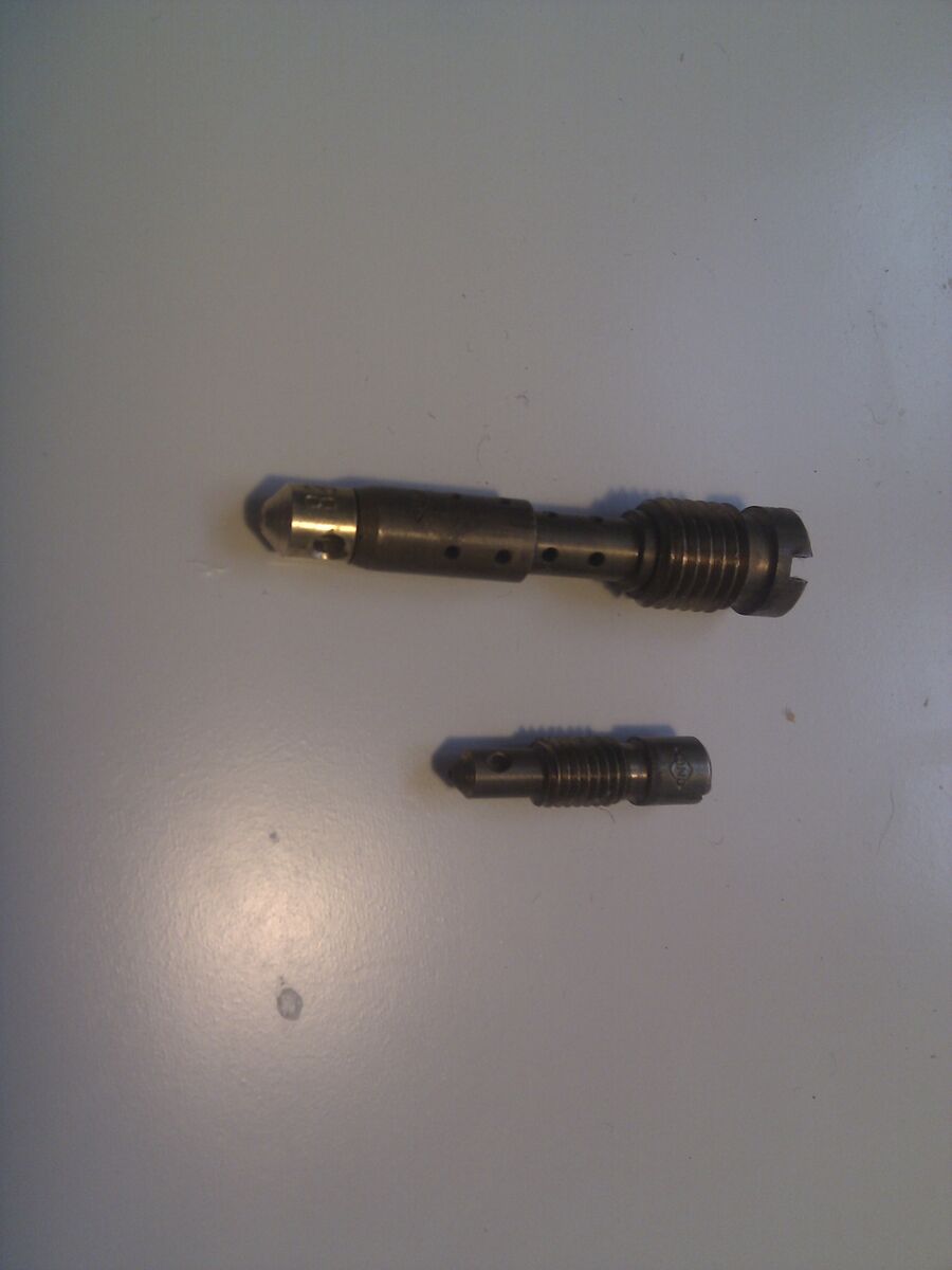

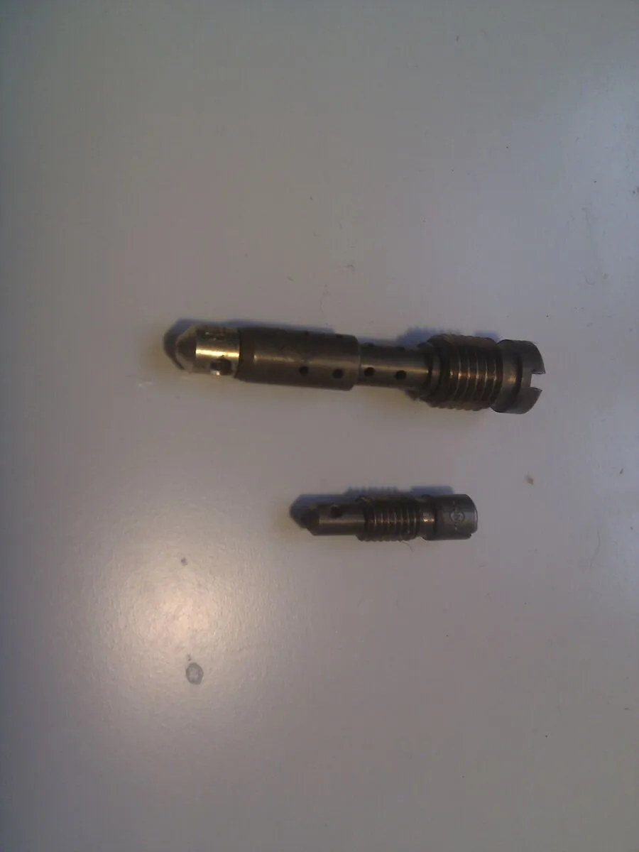

    Hallo zusammen!
    Erstmal kurz das setup: VBC-Motor 150ccm original mit 20/15er dellorto Vergaser eingebaut in einer VNB1T, elektrische, indische Zündung (swiss)
    Folgendes Problem: Springt mit choke gut an, läuft mit choke gut im Leerlauf, sobald ich hoch drehe am Gas erreicht sie nur eine gewisse Drehzahl, wenn ich dann den Choke ganz hineinschiebe dreht sie problemlos auf Vollgas, auch auf der Strasse.
    Soweit, so normal denke ich. Ohne Choke bei warmen Motor geht sie mir aber beim Stehen an der Ampel aus, wenn ich nicht per Hand per Gas die Drehzahl hochhalte, weit höher als ich mit der Standgasschraube maximal einstellen könnte.
    Also zusammen gefasst: Hohe Drehzahl nur ohne Choke, Leerlauf und geringe Drehzahl nur mit Choke, scheinbar ist also der Drehzahlbereich auf einen geringen Streifen eingeschränkt.
    Ich danke Euch für mögliche Ideen (Gemisch-Einstellung, Bedüsung, usw)!
    lg christian
