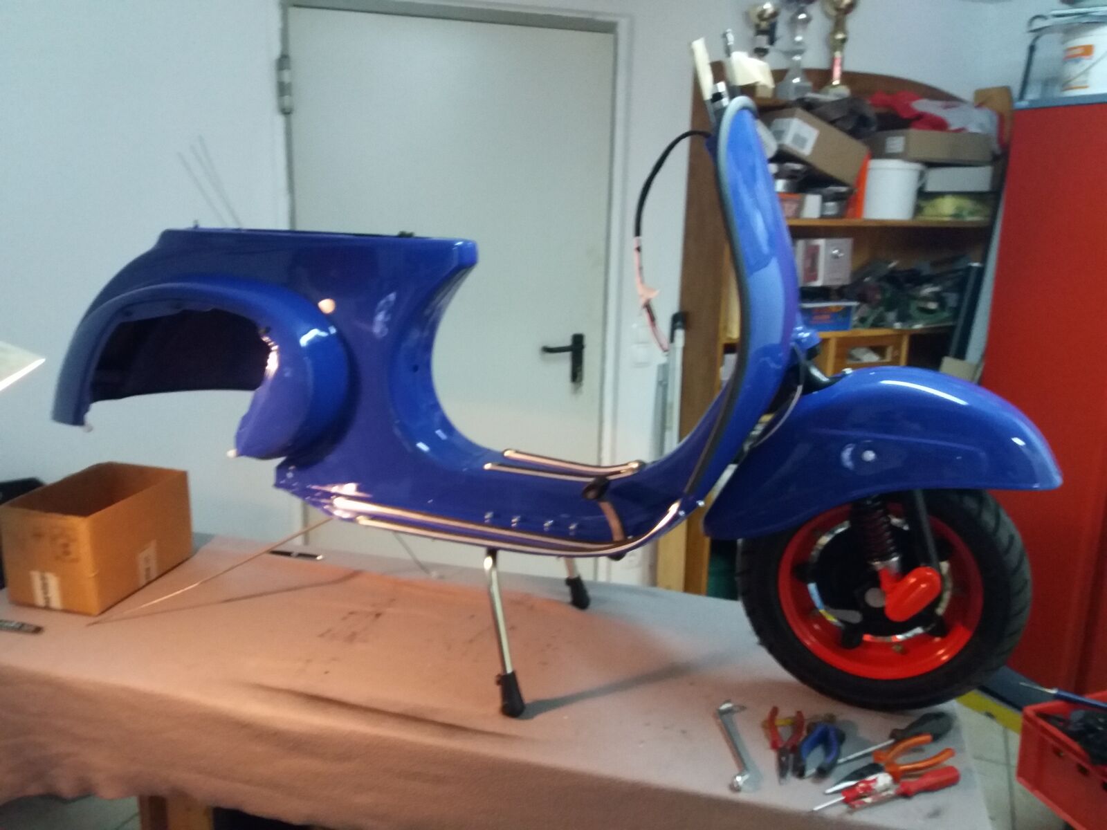

    • May 13, 2018 at 18:41
    Zitat von Steffmax1

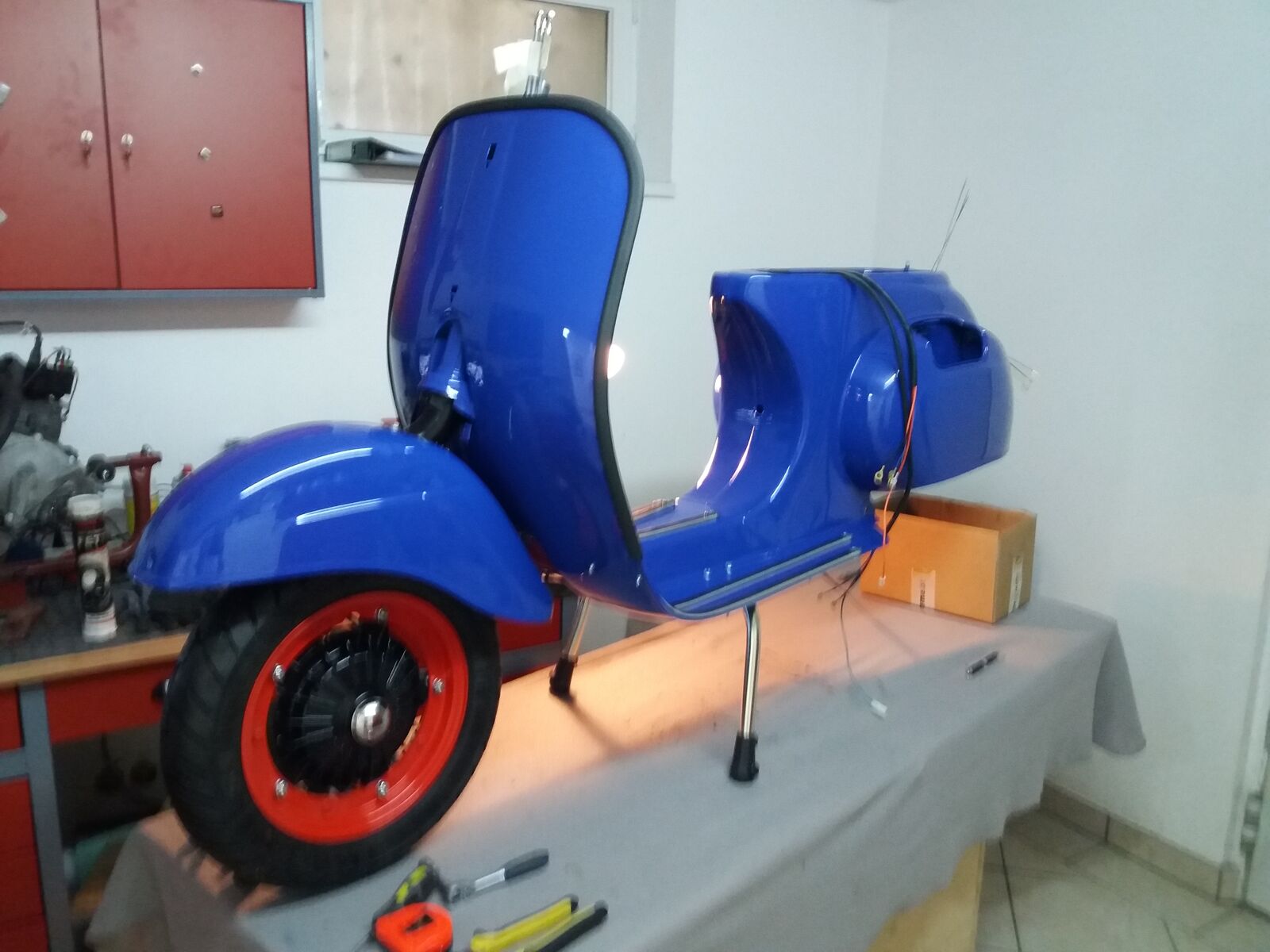

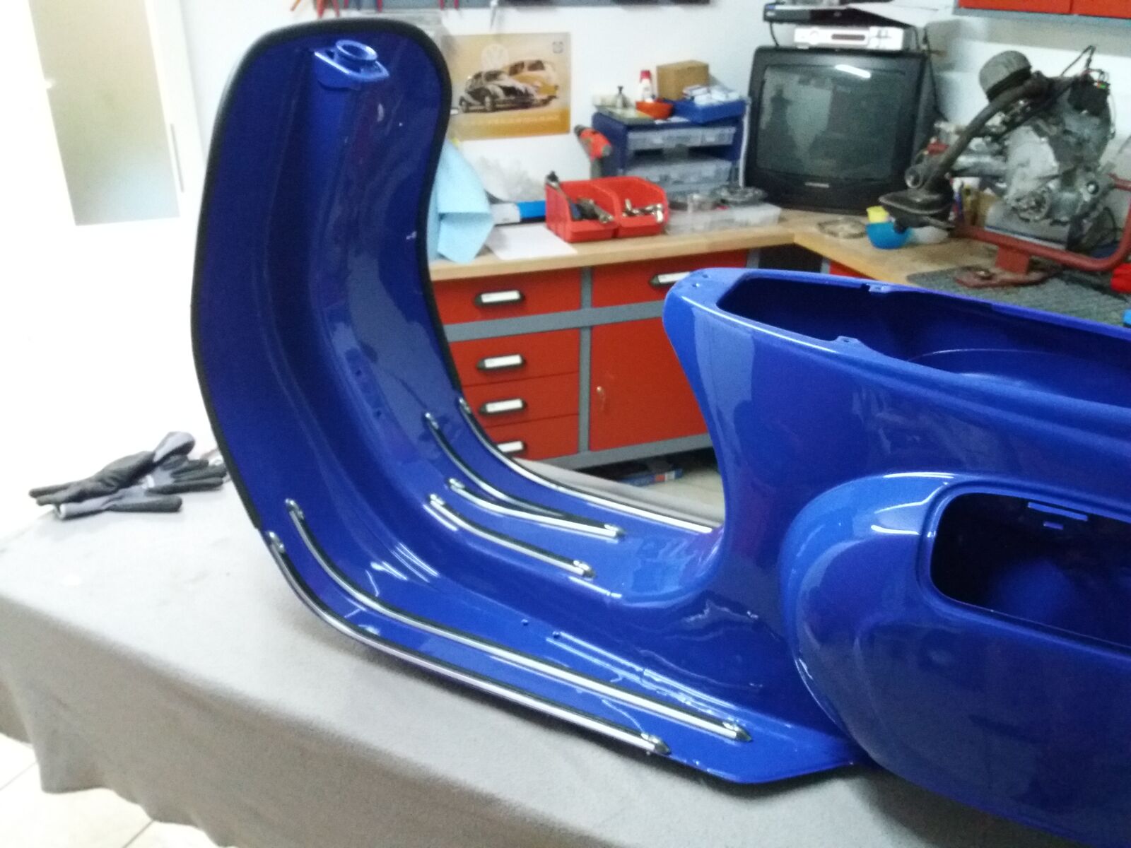

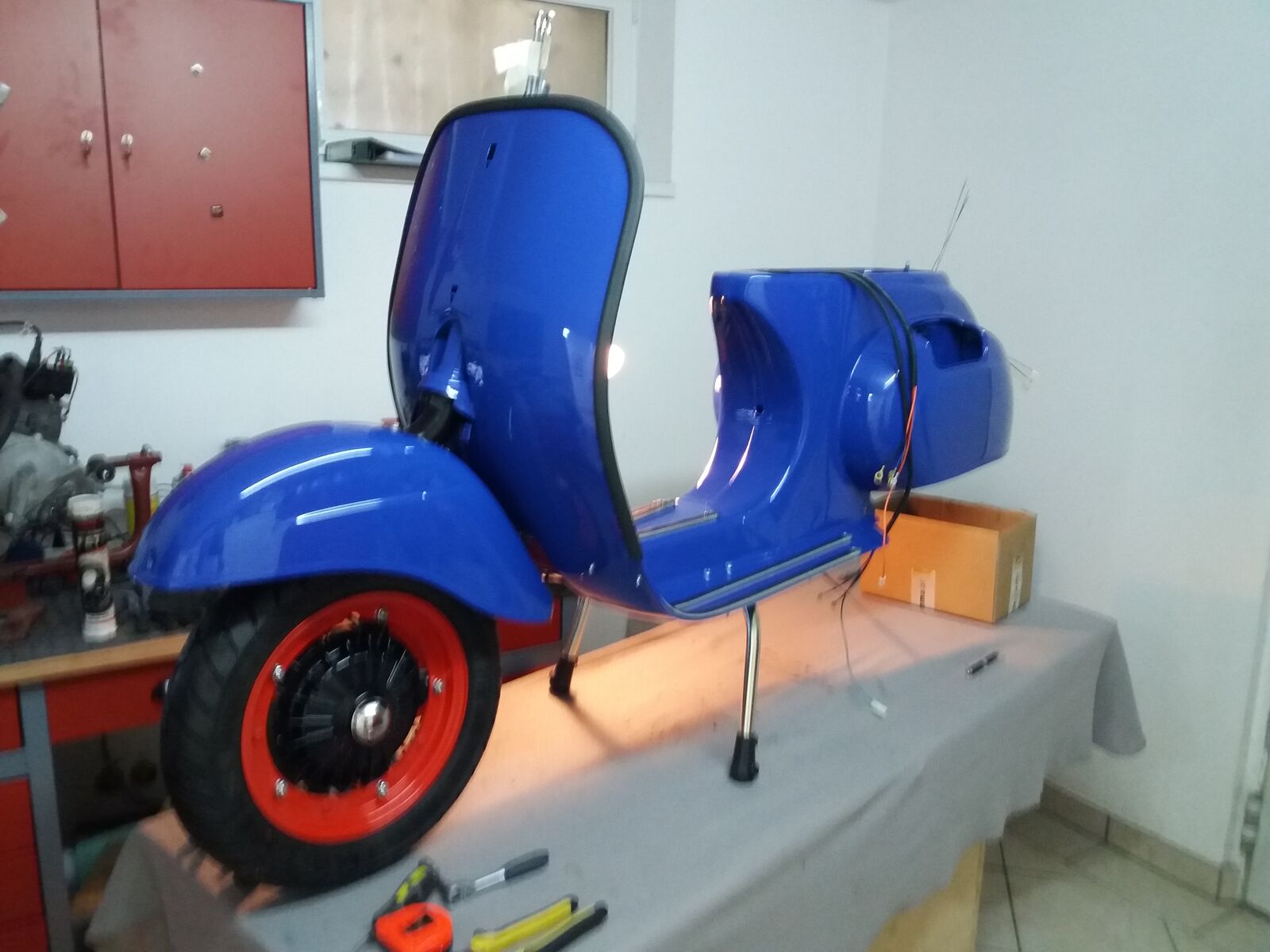

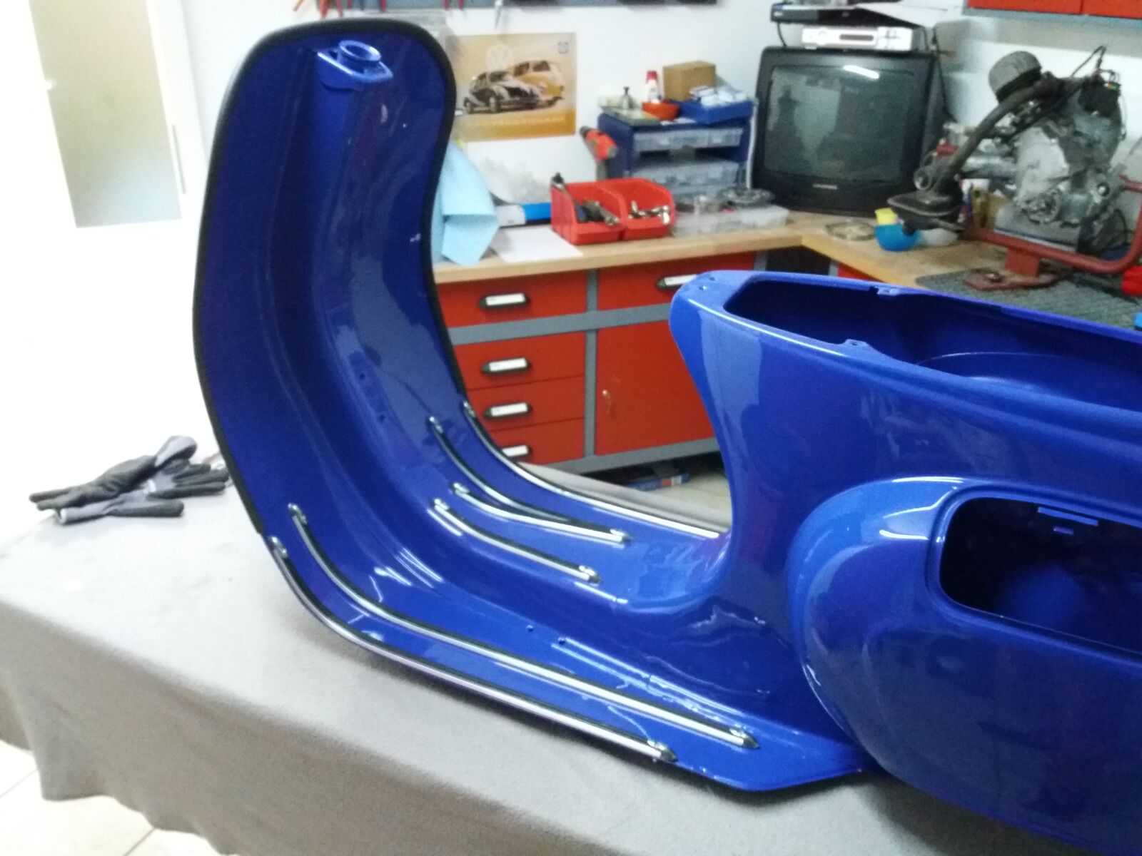

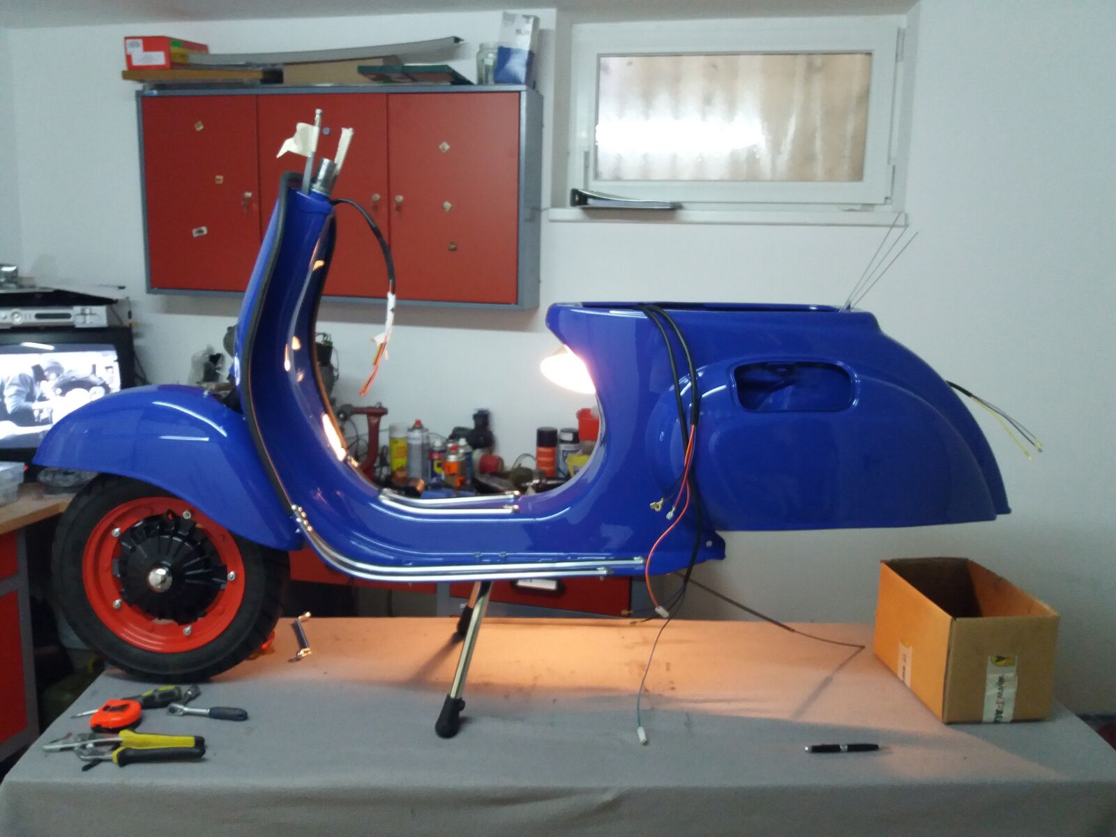

    so wieder weiter gemacht
    Verdammt. Da bin ich mit meiner Farbwahl wohl nicht ganz alleine. Mein Langzeitprojekt ist zwar nicht blau sondern grau geworden, wenn ich mir aber Gabel und Felgen so ansehe...
    So sieht meine aus:
    [Blockierte Grafik: https://fuffispezial.files.wordpress.com/2017/08/grau_schwarz_rot.jpg]
    Wo kommste her? Vielleicht sollten die "Schwestern" mal gemeinsam ausreiten. :)

    • Sandfurz
    • May 9, 2018 at 09:40
    Zitat von seb.d.
    ein Bild von der andern Seite wäre hilfreicher.
    Das hätte ich noch. Von hinten müsste ich erst eines machen.

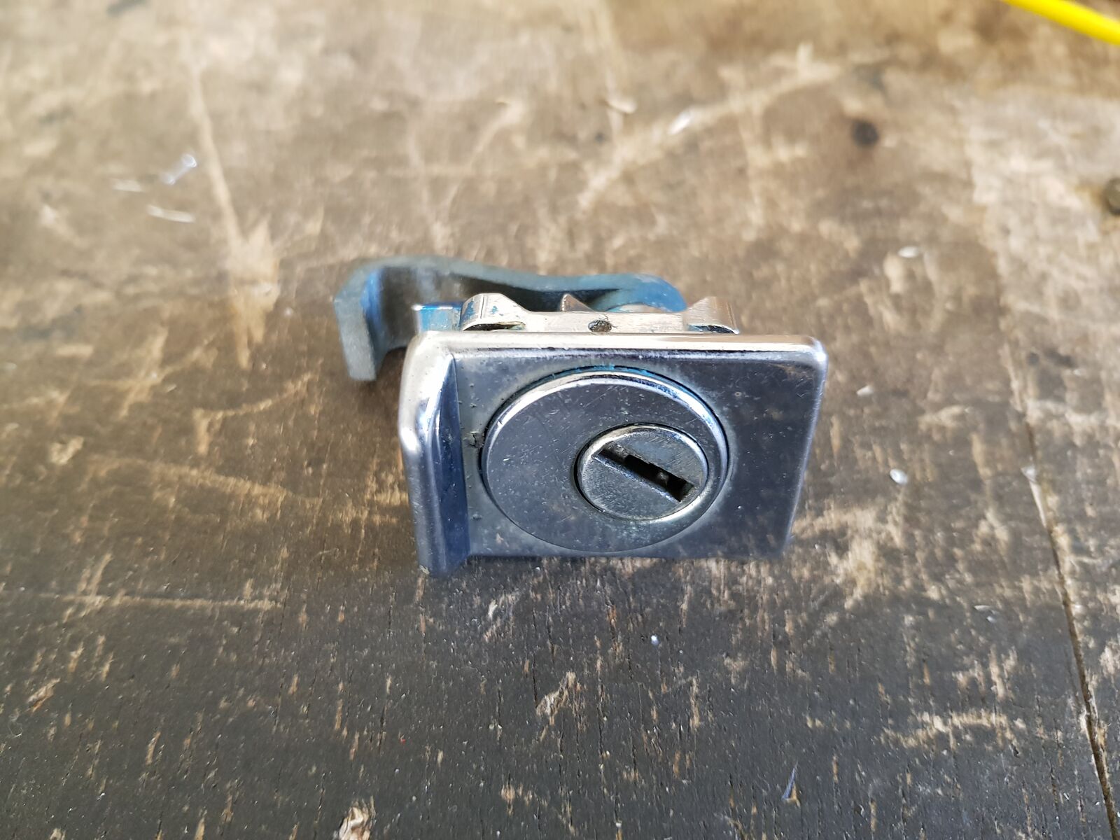

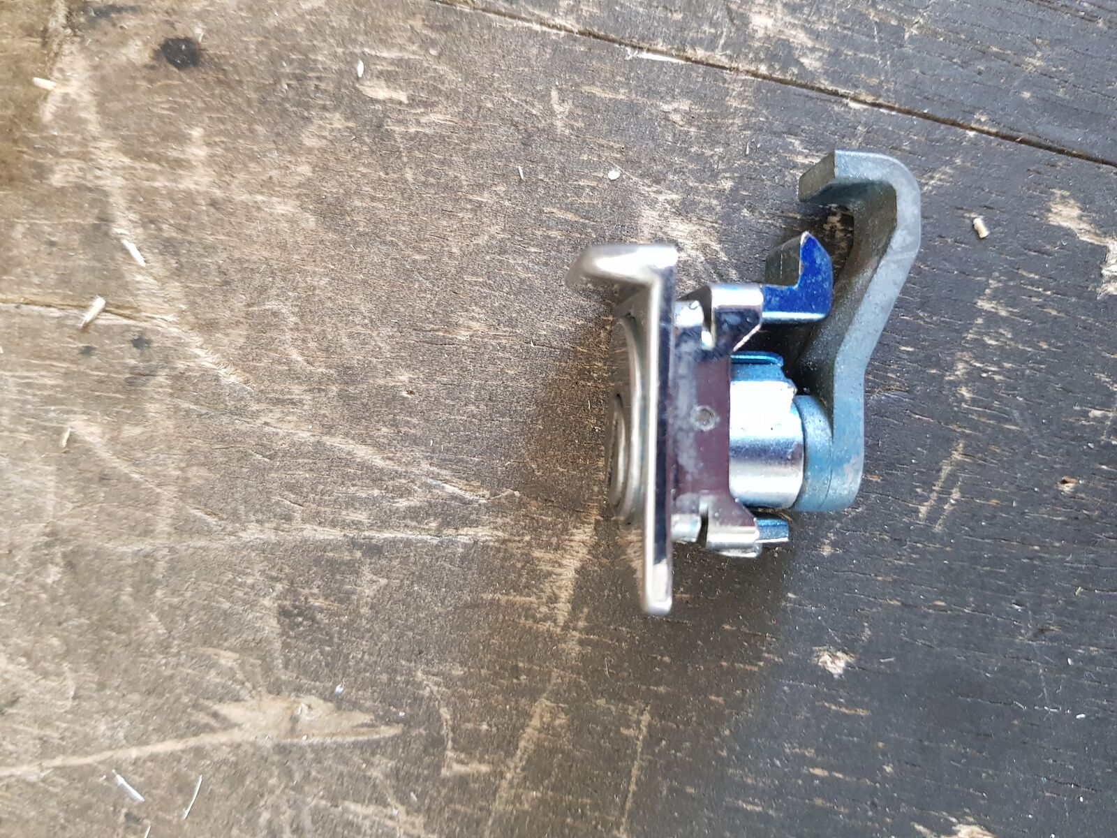

    • Sandfurz
    • May 8, 2018 at 23:39

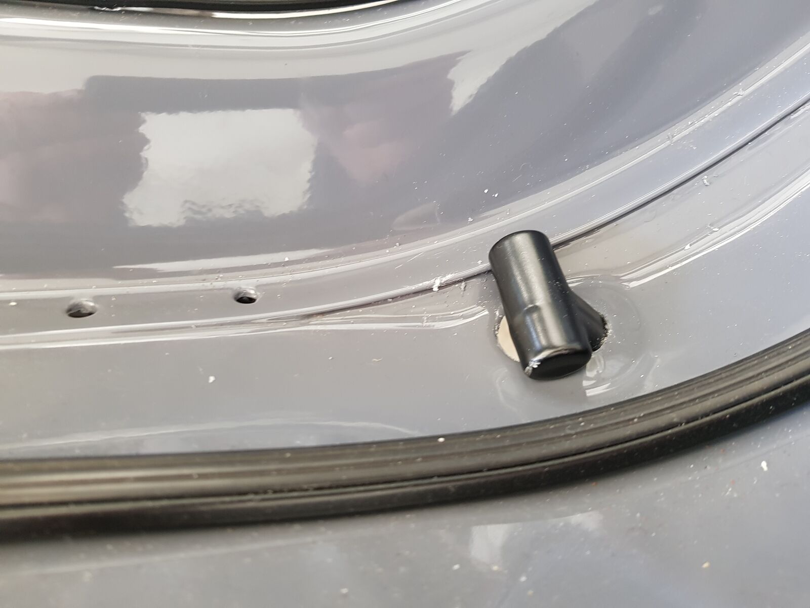

    Moin Leute,
    bekomme ich die, tja, Abschlussplatte? des Seitenfachs irgendwie vom Schloss und der ins Fach hineinragenden Verriegelung getrennt? Ich würde die gerne pulverbeschichten lassen.
    Danke
    Sandfurz

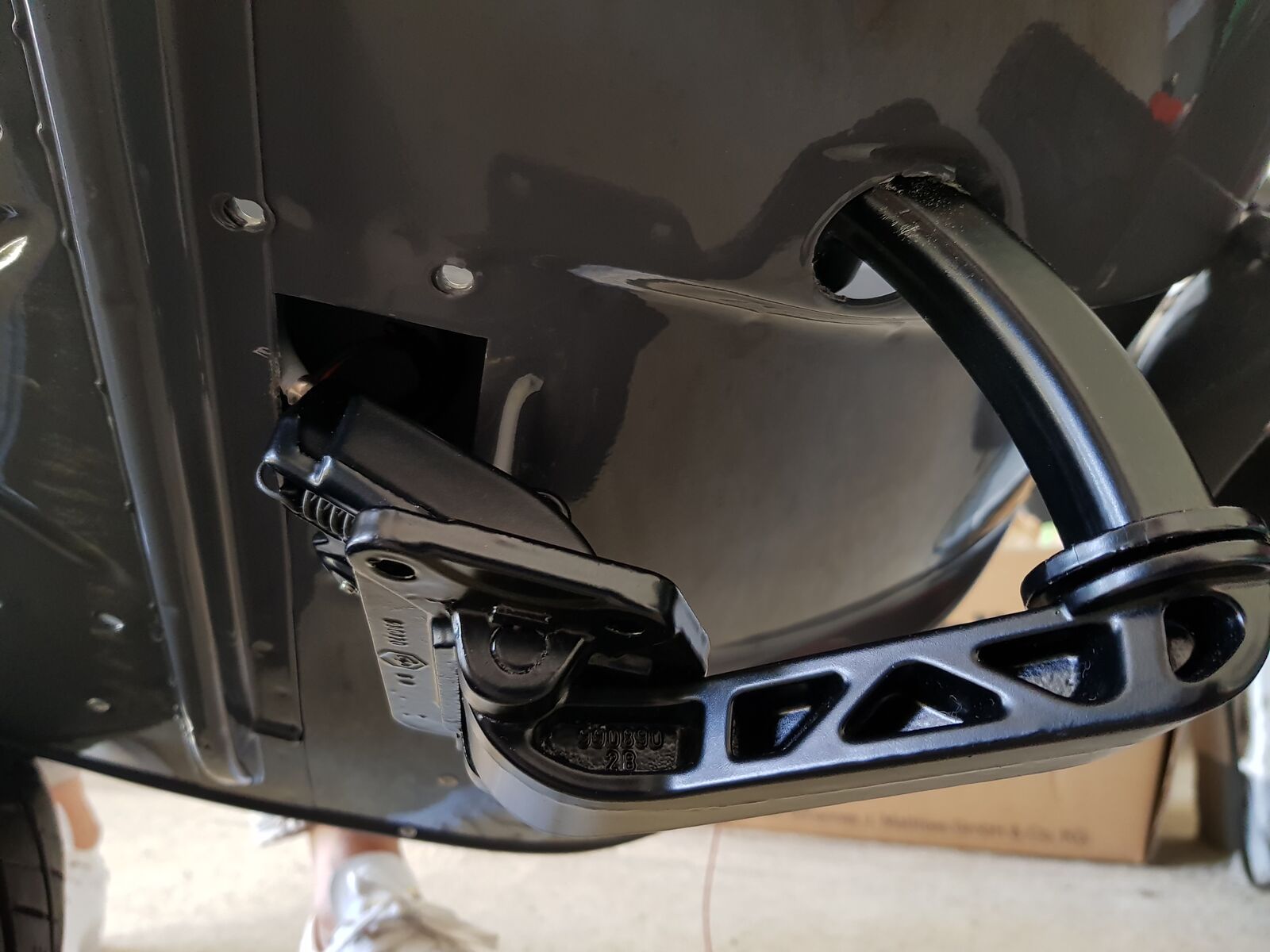

  • V50 - Einbau des Bremspedals
    • Sandfurz
    • May 6, 2018 at 17:22

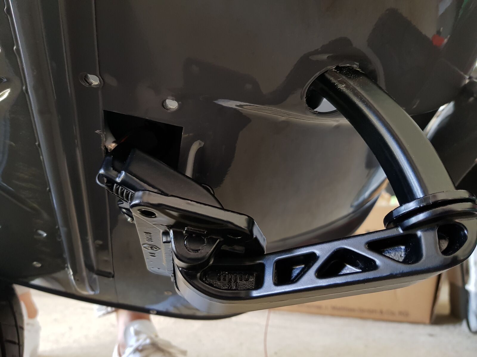

    So, neuer Lack? Egal! Das Teil ist drin. Bisschen ruckeln, bisschen drücken. Man muss ja nicht immer so ängstlich sein.
    Vielen Dank für Eure Antworten.

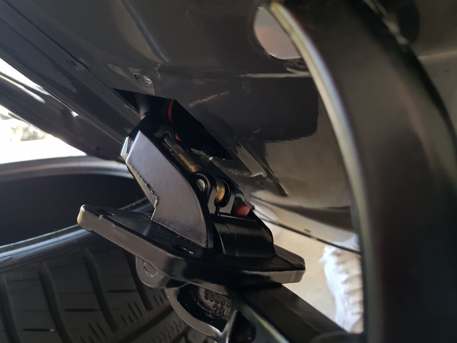

    Zitat von DXR85
    Ab 4:30 dürfte es für Dich interessant werden
    Tja... Funktioniert bei meinem Roller leider nicht. Ich bekomme den Hebel nur durchs Bodenblech, wenn ich den ganzen Kladderadatsch (von unten) gegen den Uhrzeigersinn um ca. 90 Grad verdreh. Dann wieder zurückdrehen. Eigentlich sollte der Sockel ja nun einfach, wie im Video, von unten in den Tunnel zu schieben sein. Klappt aber eben nicht.
    Im Übrigen, wenn ich den Bremszug und die Kabel entferne, passt es auch nicht. Lustigerweise erst, wenn ich die Rückstellfeder aushake. Spiel ist da also nicht mehr vorhanden.
    Wat ne Kacke!

    Zitat von jack o'neill
    Also:
    Pedalsockel und Pedalhebel wieder raus. Zug und Kabel angeschlossen.
    Pedalsockel vor die Tunnelöffnung und leicht rein. Der Pedalhebel bleibt noch draussen
    Rumkippeln und dann den Pedalhebel rein.
    Nope, geht nicht. Ich bekomme den Hebel nur durchs Bodenblech, wenn der Sockel nach links gedreht wird. Ich habe mir da einen Wolf versucht, ist die einzige Position. Und selbst die ist nicht zu 100 Prozent lackschonend.
    Ich weiß leider nicht mehr, wie ich den ausgebaut habe, meine mich aber zu erinnern, dass das auch ein Krampf war.
    Habe ich vielleicht den falschen Hebel?

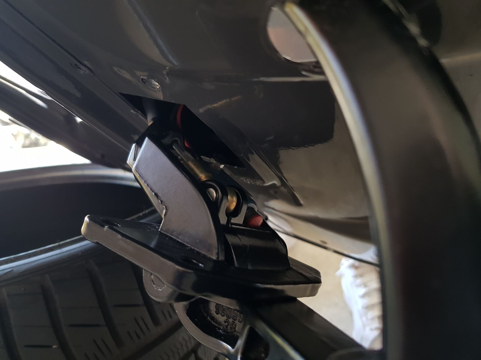

    Moin Leute,
    ich schnalle es nicht. Wir zur Hölle muss ich das Bremspedal verbiegen, um es im Tunnel einzubauen? Also, den Hebel habe ich mit der richtigen Drehung durchs Bodenblech bekommen, das ist nicht das Problem. Aber mit eingehängtem Zug und Kabeln des Bremslichtschalters passt das Innenleben einfach nicht mehr durch die Öffnung des Tunnels. Mit Drehen ist ja auch nix mehr, da der Bremshebel durch das Bodenblech recht starr fixiert wird, mehr als zwei, drei Grad sind da nicht drin.
    Hat mal jemand einen zielführenden Hinweis?
    Danke!

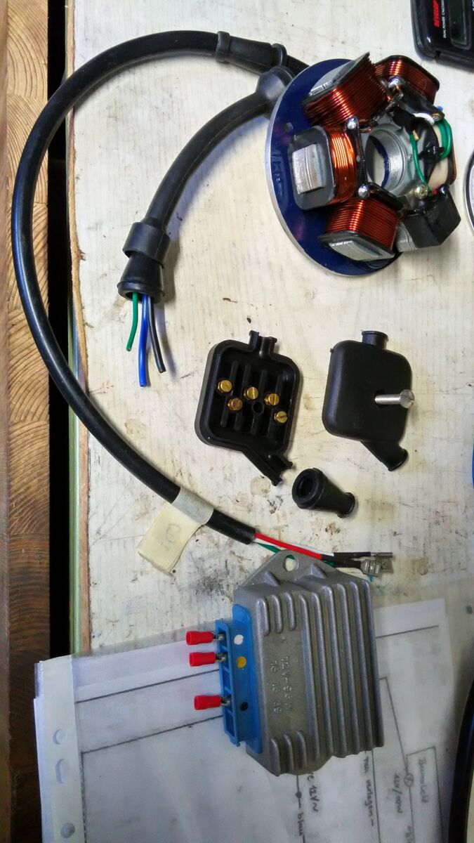

    • June 16, 2017 at 10:49
    Zitat von Piitt
    Und Kabel sind schon erneuert, mit Iso-Silicon abgedichtet. Lüfterrad abgedreht und schwarz Lackiert.
    Der Spannungsregler ist im Indienset brandneu von LML. Hier in Duetschland bestellt bekommste evtl. mit Preisaufschlag genau die selben Teile.

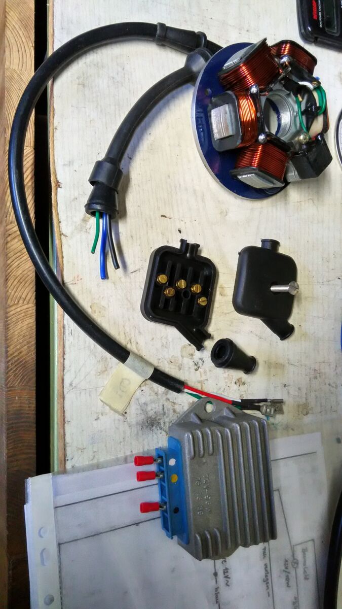

    Ok, back to Elektrik. Da ich eigentlich bei einer "neuen" ZGP nicht gleich alle Kabel neu verlöten möchte und auch ein Lüfterrad nicht abdrehen kann, würde ich wohl auf ein Set von SIP oder SCK zurückgreifen wollen. Darum hier noch mal meine eingangs gestellte Frage, ob es egal ist, ob in der Beschreibung mit oder ohne Batterie steht, wenn ich den Kabelbaum eh selber baue. Gibt es da leistungsmäßig Unterschiede, oder sind einfach nur die Stecker bereits montiert?
    Also, meine V50 soll wegen LED-Umbaus komplett auf Gleichspannung umgestellt werden, bekommt keine Blinker, aber ein Batterie als Puffer für den Vollwellenregler.

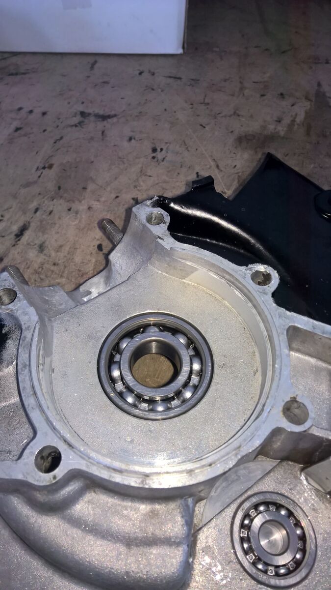

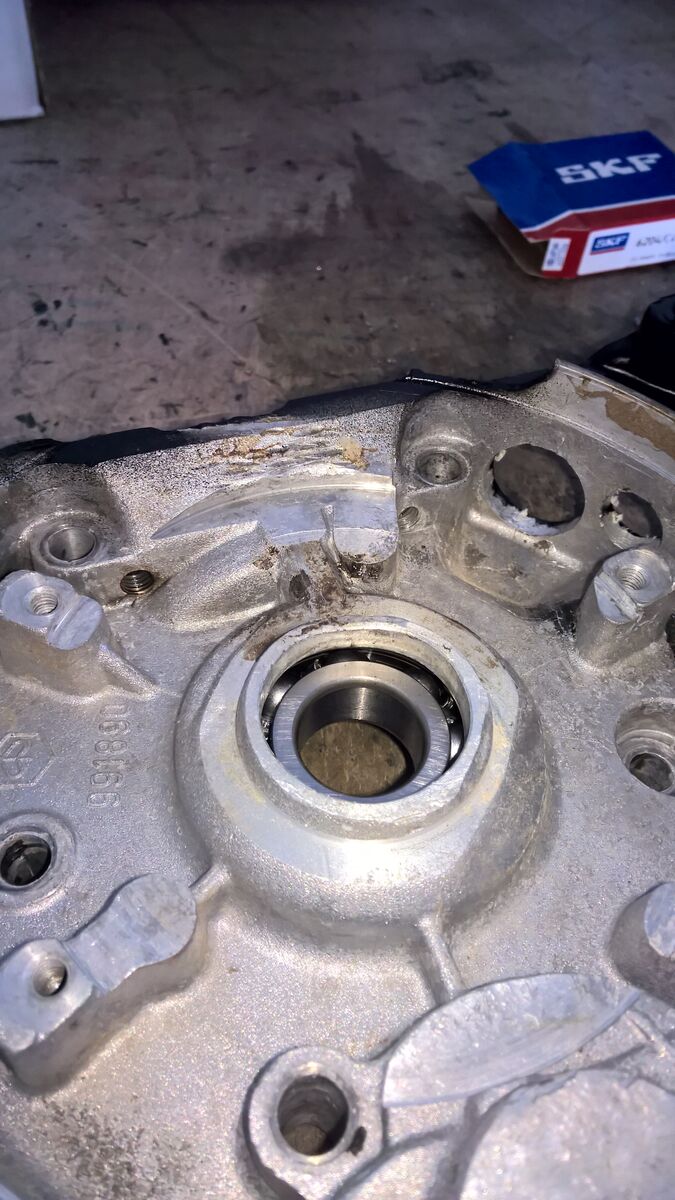

    • Sandfurz
    • June 12, 2017 at 14:52
    Zitat von seb.d.
    eigentlich wird das lager aber mit 1mm abstand auf die kurbelwelle aufgesetzt und kommt erst beim zusammenbau in den motor.
    Ähä...
    Heißt das, ich muss das jetzt noch mal auseinander rupfen?
    Die Reihenfolge der Montageschritte habe ich von der Motoretta-DVD. Da wird das so gemacht.
    • Sandfurz

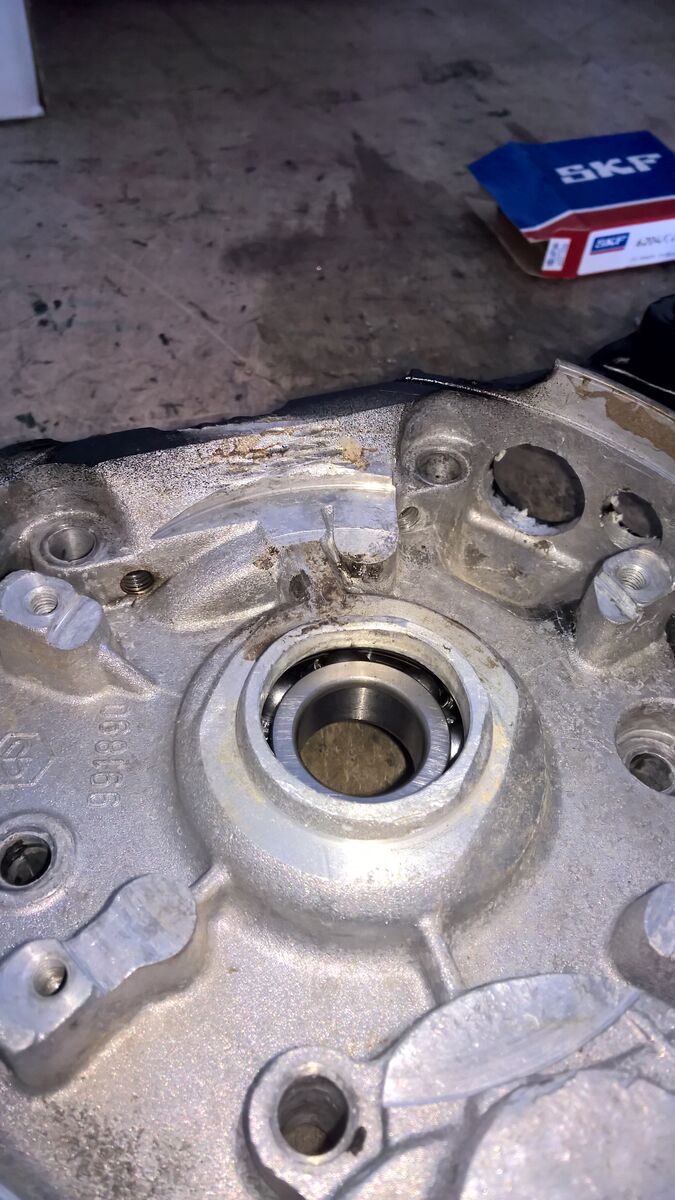

    • June 11, 2017 at 22:03
    Ok, bis zur Zündung sind ja noch ein paar andere Dinge zu erledigen. Darum hier noch mal eine kurze Frage zu einem anderen Thema.
    Ich habe heute bei meiner ersten Motor-Revision die neuen Lager eingesetzt. Hat weitestgehend ohne Probleme geklappt, ist ja kein Hexenwerk. Allerdings bin ich mir beim KuWe-Lager auf der Lüfterrad-Seite nicht ganz sicher, ob das korrekt montiert ist. Denn irgendwie sieht es so aus, als hätte ich das Lager nicht tief genug in das Loch geschoben. Weiter ging es aber nicht. Von der KuWe-Seite aus betrachtet liegt es jetzt plan auf, von der LüRa-Seite aus wirkt es aber so, als wäre da noch ein kleiner Spalt.
    Ich weiß, dass da LüRa-Seitig noch ein Simmerring drauf kommt. Dennoch bin ich etwas verunsichert. Ist das also korrekt so, oder muss ich da noch mal ran?
    Danke!
