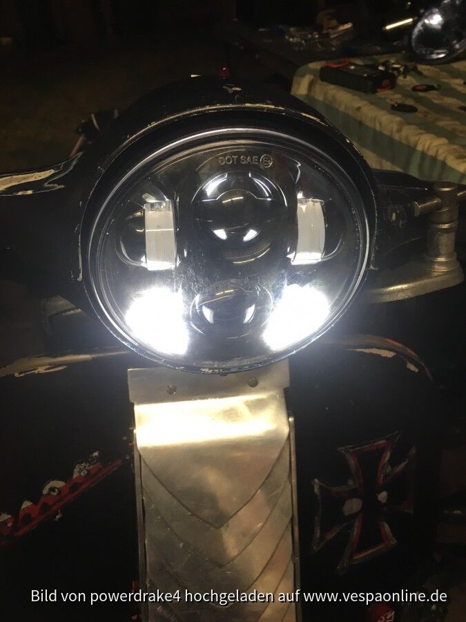

    Ich fahr auch LED, hat Standlicht und den richtigen Lichtkegel. Der Scheinwerfer ist meines Wissens aus nem Jeep und hat n Prüfzeichen, ist aber nicht viel heller wie ne H4...

    Nee, der ist aus den Kleinanzeigen, steckte in ner Harley und war mal teuer (Aussage vom Verkäufer) Mit Lichtkegel meine ich die Wagerechte Streuung, die für Deutschland zulässig ist, nicht die Kegelstreuung wie in Amiland...

    Ah yes, ich erinnere mich an den Thread bzgl. max. Platz für LED-Scheinwerfer... - Danke für den Reminder.
    -> Waagerechte Streuung (D) vs. Kegelstreuung (US): Sind dazu irgendwelche Normen / konkretere Angaben bekannt? - Oder eine erhellende Info-Quelle?

    Abblendlicht ist in Deutschland seit 1957 asymmetrisch, will heißen, links wird weniger ausgeleuchtet als wie rechts, um den Gegenverkehr nicht zu blenden. Genauer stehts im Wiki...
    Na ja, ECE vs. DOT halt. Der von powerdrake4 gezeigte Scheinwerfer ist ganz klar ein DOT-Scheinwerfer. DOT ist das Department of Transportation, welches in den USA für die Straßenverkehrszulassung zuständig ist. Einen DOT-Scheinwerfer wirst Du in Deutschland nicht zugelassen bekommen. Hier benötigst Du einen nach ECE. ECE, oder korrekt UN/ECE steht für die United Nations Economic Commision of Europe und regelt die Straßenverkehrszulassung in Europa und ein paar nichteuropäischen Ländern (bspw. Japan, wenn ich mich nicht irre).
    Inwiefern einer der Rennleitung über ein DOT hinwegsieht wenn man auf den ebenfalls symmetrischen H4 hinweist, wäre interessant.
    Aber Dein 8415 hat ja fürs Abblendlicht eine ECE-Zulassung.
