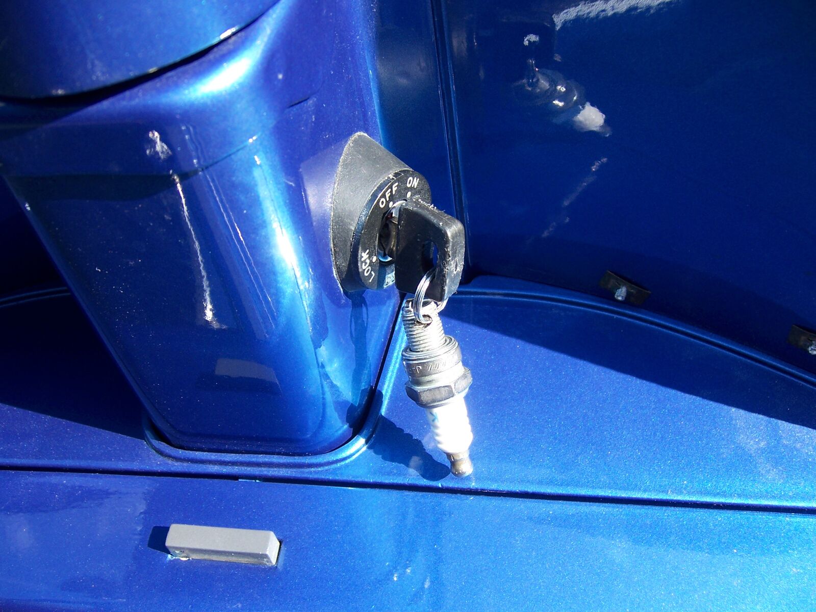

    Grad schaute ich noch nach der Zündkerze, diese war richtig schwarz (Vergaser war vorher eigentlich super eingestellt, und sie rannte förmlich für ihre 80 ccm), und der Motor war nach fast 1er Stunde noch richtig warm in der Gegend des Lüfterrades, Zylinder war noch heißer.

    Bosch W5AC (zu heiß? Hätt ich evtl. doch die 7er NGK reinschrauben sollen?)
