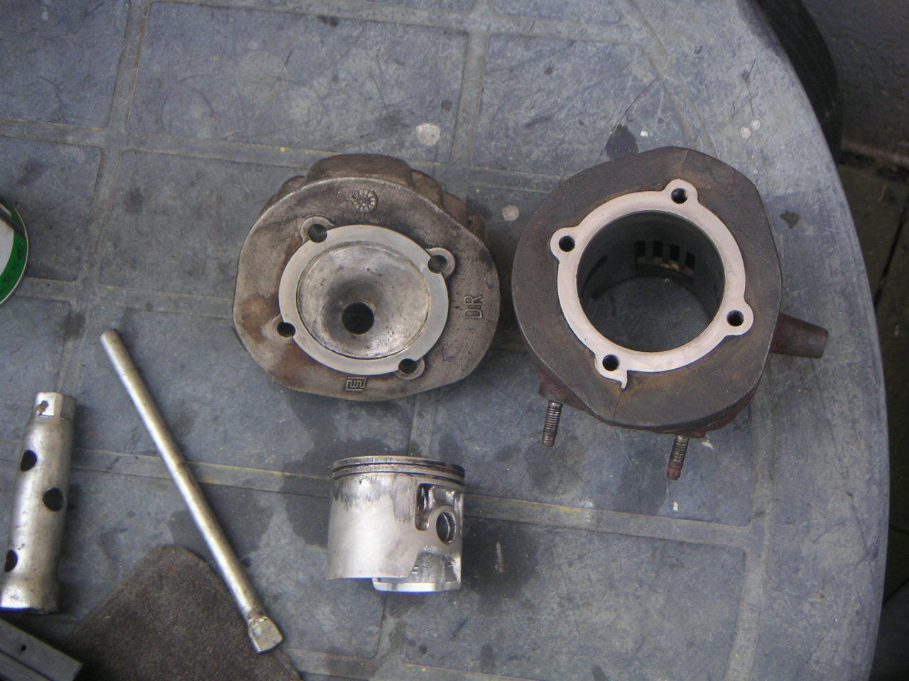

    Würd den Zylinder und den Kolben nicht mehr fahren, schon garnicht längere Strecken, damit ist der nächtse Klemmer schon vorprogrammiert. Als Ursache würde ich eindeutig die Vollgas Bergabfahrten verdächtigen, das kann öfters gut gehen, aber wie Du siehst nicht immer.

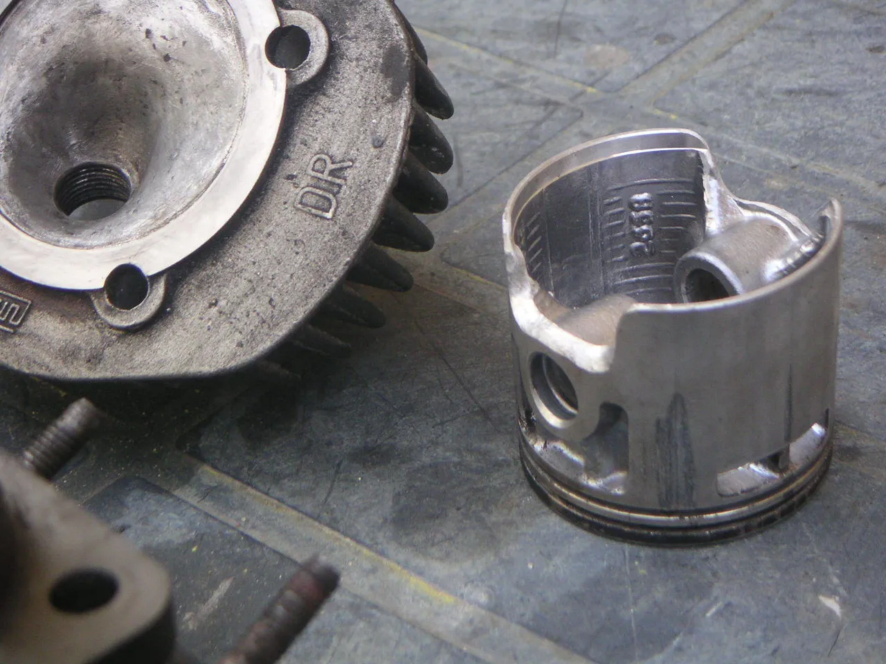

    So was dürfte eigentlich gar nicht passieren, auch nicht bei 110 km/h den Berg hinunter und bei 35°C Lufttemperatur ...!
    Kann aber auch sein, dass der Zylinder schon eine sehr hohe Laufleistung hatte, und daher die Schmierung durch den wegpolierten Kreuzschliff beeinträchtigt war.

    sag mal den Motor hab ich doch überholt oder nicht??
    Der Zylinder war fast 1A beim Einbau... Kreuzschliff war auch noch vorhanden.
    Wenn ich mich richtig erinnere wurden deine Zylinder-Stehbolzen nachträglich reingeschnitten und hatten etwas weniger Halt. Hattest du Falschluftprobleme? Dichtfläche auf Zylinder sieht irgendwie danach aus...
    Könnte es sein, dass er deswegen zu mager gelaufen ist und gefressen hat?
    bitte? ich finde das könnte schon gut sein, dass sowas mal passiert! gerade bei grauguss zylindern. bei alu sollte sowas vielleicht eher nicht passieren, aber wenn du bei 35° lufttemperatur deine vespa mit graugusstzyli und 110kmh den berg runterjagst passiert sowas ganz schnell... hört man doch oft genug von diesen vollgasfahrten bergab...

    Jap, der Motor kennt deine Werkstatt.
    Falschluftprobleme hatte ich eigentlich keine, von alleine hatte er gar nicht hochgedreht, aber ganz selten ist er mal von den hohen Drehzahlen (z.B. plötzlicher Ampelstop) nicht runtergekommen.
    Hab übriegens wieder die 74er HD rein, die 72er war doch zu mager.

    wenn man einen Motor komplett am Drehzahllimit scheucht verkürzt sich die Lebensdauer nun einmal (manchmal sogar sehr) stark

    Vielleicht war der Vergaser nicht 100%ig drauf und hat darüber ab und zu Falschluft gezogen - oder eben am Zylinder. Hattest Schmodder am Fuß oder Kopf?
    Da haben wohl einige Sachen zusammengespielt - Bergabfahrt vollgas, lange Strecke, leichte Falschluft, evtl. Zündkerze...

    berg runter mit vollgas oder teilgas oder mit motorbremse.
    zweites wäre schlecht, drittes SEHR schlecht. zweitakter brauchen gas zur schmierung. berg runter ohne gas bringt die um, besonders, wenn die drehzahlen hoch sind.

    ohne witz, gerade wenn du den brauchst, fahr den so. 80er satz ist so leicht nicht zu kriegen, weil sind nicht sooo viele von gebaut worden. wie wärs mit nem 125er orizylinder? den kriegste fast leichter.
    fahr das ding so. das läuft. halt den alunuppel wegmachen mit feinem schleifpapier
