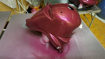

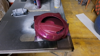

    Endlich sind nin auch die letzten Teile lackiert. Nun muss ich nur noch auf die Adapterscheibe warten danach kann alles komplettiert werden

    Sehr pornographisch...
    Welcher Lack ist der Effekt auf den Anbauteilen?

    • January 31, 2023 at 11:28
    • #532
    Nick50XL ist Audi Beere met.

    • February 1, 2023 at 11:22
    • #533
    Danke! Aber für matt sieht das sehr glänzend aus...
    Hast du feucht fotografiert oder klar gelackt?

    • February 1, 2023 at 11:25
    • #534
    da steht nichts von matt - da steht met. = metallic ;)

    • February 2, 2023 at 09:36
    • #535
    Danke!
    Wer lesen kann ist klar im Vorteil...
