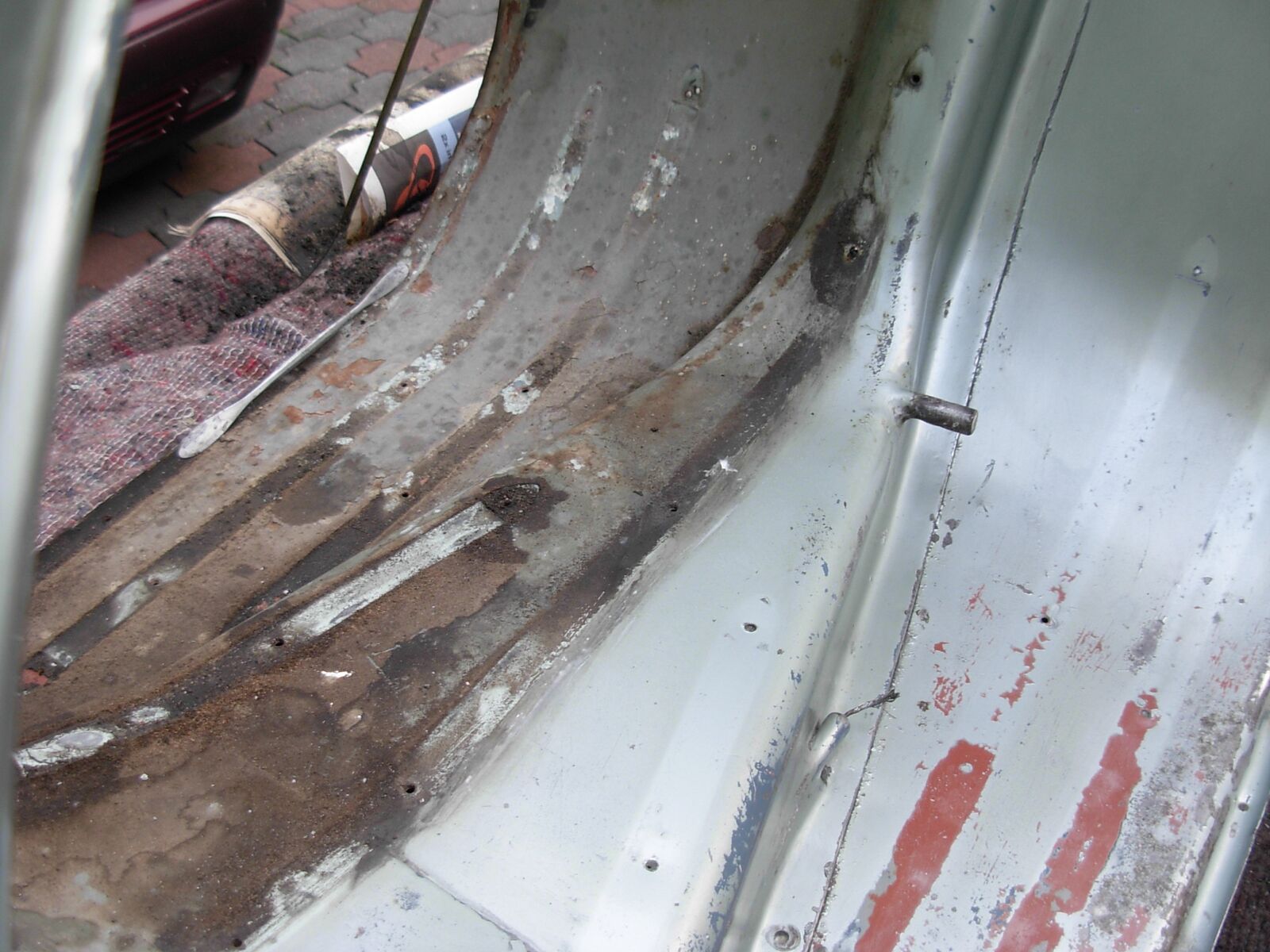

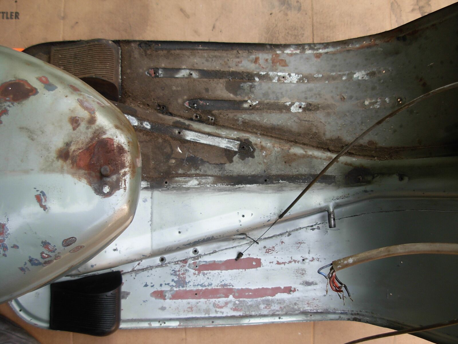

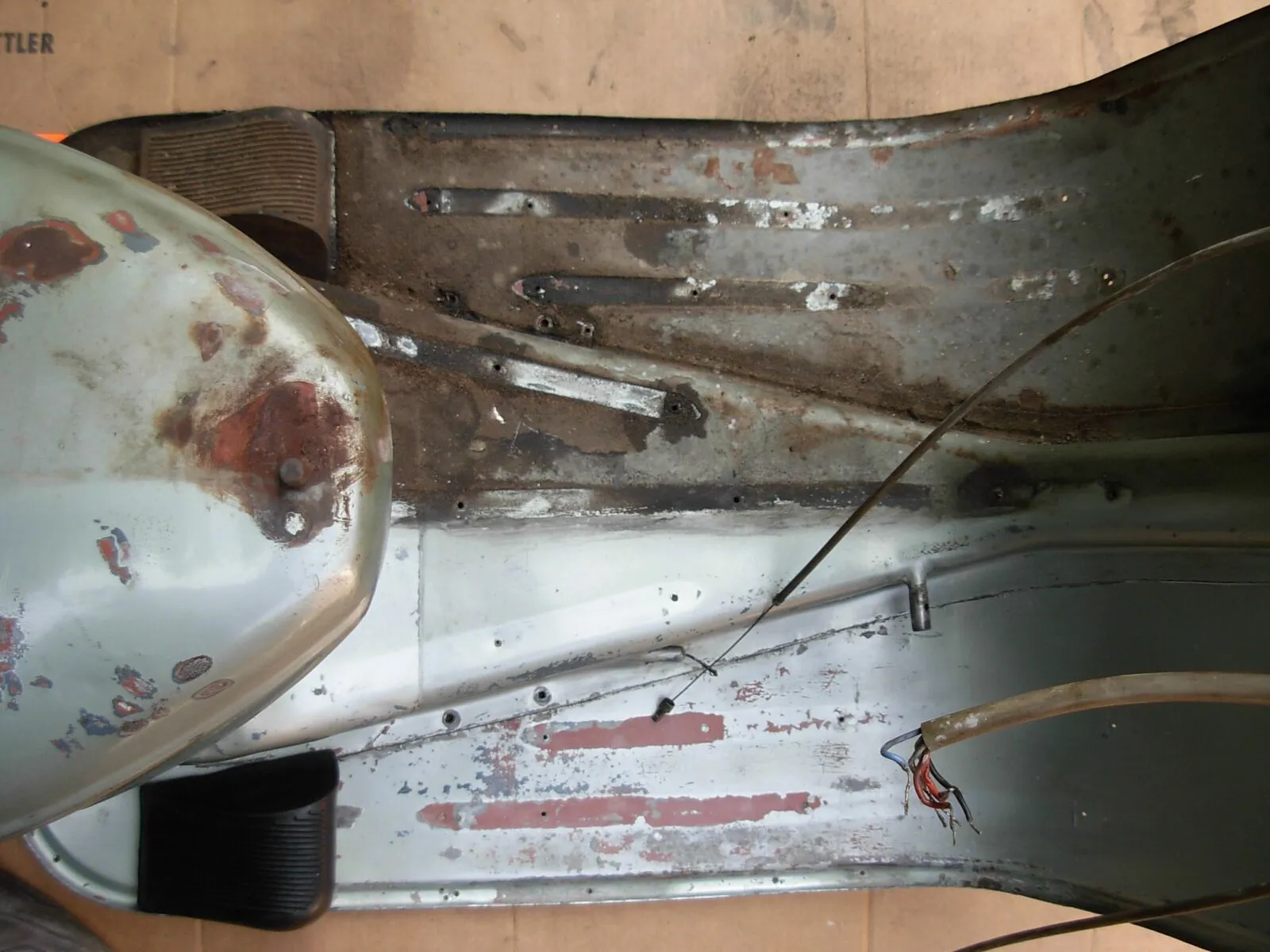

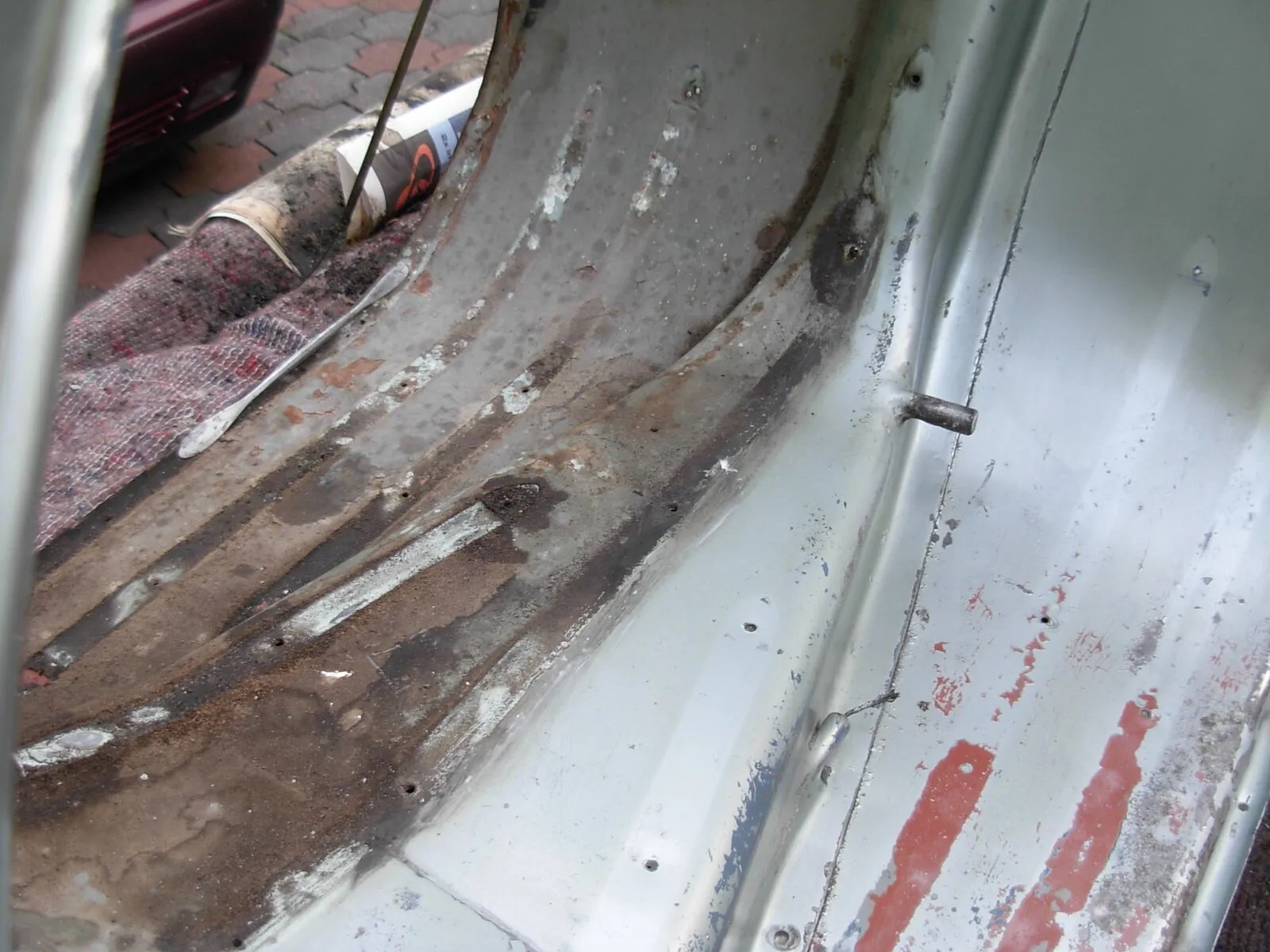

Also die Macken am Trittbrett sind doch fast standard bei Fuffis.
Hinten reißt das Blech ein wegen des Ständeranschlags. Deswegen das ganze Trittbrett tauschen ist wie mit Kanonen auf Spatzen zu schießen.
Das kann man wieder zusammenpunkten, punktuell beischleifen und entweder so lassen mit Patina oder per Smartrepair kaschieren.
