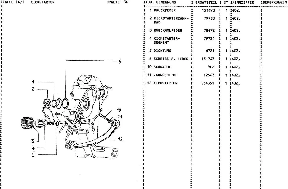

    Hi, das kann sein, daß der Vorbesitzer bei der Montage des TEil 1, 2, 6 einen Fehler gemacht hat. Aber ich würde mir da keine Gedanken machen, das könnte das Flankenspiel der Zahnräder sein.
    Klaus
    Danke Dir jedenfalls für deinen Tip.
    Gruß Ralphi

    Hallo Miteinander,
    Folgendes Problem(chen): wenn ich das Lüfterrad mit der Hand etwas hin und her bewege, dann macht sich ein leichtes Klackern bemerkbar (etwas Spiel). Wenn ich dabei den Kickstarter leicht nach unten drücke und dann am Lüfterrad drehe, dann ist das Klackern weg.
    Der Kickstarter macht manchmal etwas reibende Geräusche beim Antreten (derzeit noch sehr selten) und greift im ersten Moment manchmal ins Leere, funktioniert aber noch, wenn ich ihn ganz durchtrete.
    Motor läuft ansonsten einwandfrei und während der Fahrt sind mir auch keine seltsame Geräusche oder ein unrunder Lauf etc. bisher aufgefallen.
    Deutet das auf ein sich verabschiedenes Kickstartritzel hin uoder deuten die Symptome möglicherweise auf einen größeren Lagerschaden hin?
    Der Motor wurde vom Vorbesitzer angeblich neu gelagert (kann ich leider nicht beurteilen, ob das stimmt), weshalb ich im Moment noch etwas Abstand davon nehmen will, den Motor zu spalten und zu überholen. Oder komplett anders gefragt, wie macht sich ein beginnender Lagerschaden bemerkbar?
    Irgendwelche Tipps? Weiterfahren und Sache erstmal nur beobachten oder doch besser gleich komplette Motorrevision ins Auge fassen (Motor läuft wie gesagt relativ gut, wobei wohl irgendwann ein Tausch des Traversengummis fällig sein dürfte, was meinem Kenntnisstand nach nur eine gut ausgestattete Werkstatt machen kann -> aber anderes Thema).
    Wäre nett, wenn mir jemand einen Tipp geben könnte.
    P.S.: Getriebeöl war relativ sauber (hatte vor kurzem neues Getrieböl eingefüllt und heute zum Test abgelassen ), daher gehe nicht davon aus, dass viel 'Abrieb' vorhanden ist, was ich bei einem reibenden Kickstarterritzel eigentlich vermutet hätte, wenn dieses abetragen wird).
    Gruß Ralphi
