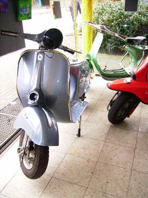

Warum ist denn da ein anderer Schriftzug drauf, als auf dem ersten Bild? Schon mit der "Restauration" angefangen?

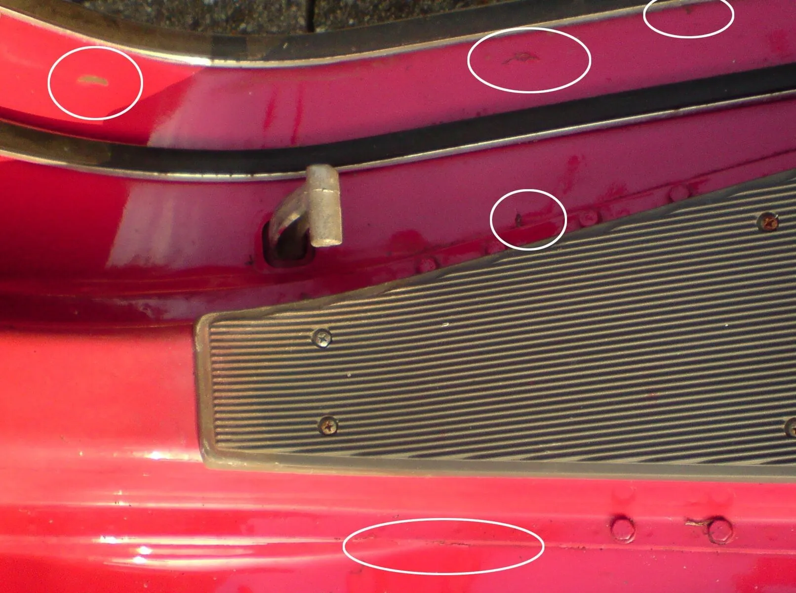

...Sie wurde zwar Lackiert aber ich finde es wurde ordentlich gemacht und nicht über Rost Lackiert, wo siehst Du das? Auf den Bildern!
Nur ein kleiner Bereich und nur die Stellen, an denen der Pfusch wirklich offensichtlich ist
Sorry daß ich das so barsch schreibe, aber wenn Du den Roller in natura vor die stehen hast und den Lack für gut / ordentlich gemacht beurteilst, hast Du entweder wirklich überhaupt keine Ahnung oder Du versuchst irgendjemand, der keine Ahnung hat übelst übern Tisch zu ziehen. (In Anbetracht Deiner privaten Rollersammlung denke ich mir jetzt meinen Teil)
Es wurde alles mögliche abgeklebt (man sieht die Farbränder an Stellen, wo sie nicht hingehören) und jede Menge Schrauben und sonstige Teile sind auch rot, obwohl sie es nicht sein dürften.
An den Bildern kann man schon sehen, daß wirklich über Rost übergejaucht wurde. Z.B. das Bild mit dem geklebten Typenschild, in der Falz wurde, so wie es aussieht noch nicht mal der Schmock weggemacht, bevor die Farbe drauf kam.
Auch beim Trittblech ist noch Rost unterm Lack. Teilweise ist der neue Lack doch sogar schon wieder abgeplatzt, bzw. an einigen Stellen kommt der Rost schon wieder hoch.
Laß den Roller 1 Jahr lang stehen und überall kommt der Rost wieder hoch. Wenn den Roller eine unbedarfte Person kauft, so wird diese damit nicht wirklich glücklich.
Genau solche Verkaufsaktionen sind es, die die Szene in Verruf bringen.
Übelste Verkaufslackierung eines "Abklebekünstlers".
Stellenweise einfach über vorhandenen Rost überlackiert - schlimmer geht's kaum
Naja, in meinen Augen ist auch bei dem Roller ganz schön gepfuscht worden.
- Was soll die pornöse Leiste auf dem Kotflügel?
- Warum schneidet man den Kantenschutz in der Mitte durch und stückelt?
- Alte Stoßdämpfer gehören ausgetauscht und nicht saubergekratzt / übergelackt
- Was soll das mit dem Verschlußhebel des Motordeckels?
- Am Rahmen ist ein Stück von dem neuen Lack schon wieder weggeplatzt -
