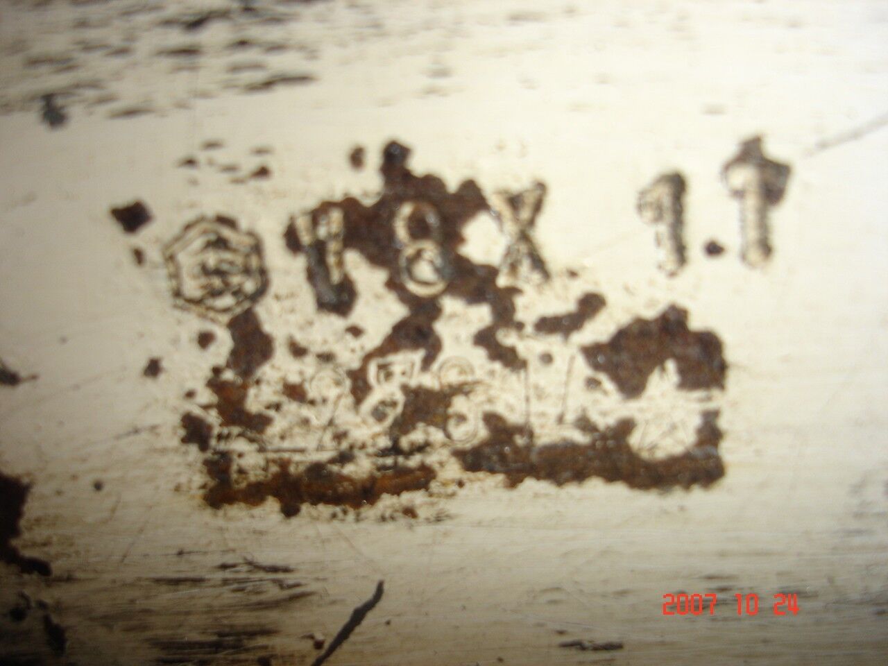

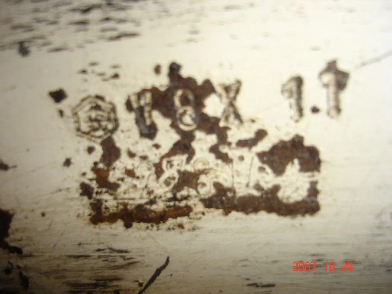

ich bin gerade dabei meine 82er PX neu aufzubauen.
Der Rahmen wird gerade gestrahlt.
Die Fahrgestellnummer hinten am Rahmen habe ich fotografiert, da kaum zu erkennen.
Jetzt erkennt man nix mehr, was tun?
Die obere Nr. ist noch OK, aber die Untere ist nicht mehr zu erkennen.
Peter
