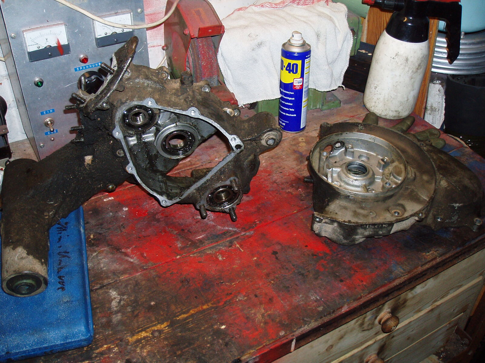

    nee ohne das du den motorspaltest kommst du nicht an den gummio-ring ran !weil du die schaltgabe rausnehmen must und das geht nur wenn du den motor spaltest!!!
    oder hier mahl ein link dort wird zwar ein xl2 motot zerlegt aber vom grundprinziep genauso!!!!
    oder du kannst mich auch anrufen wenn du fragen hast nummer folgt dann per pn!bin nähmlich zurzeit krankgeschrieben (grippe rüsselseuche usw) deswegen melde dich einfach!!!
    gruß gernot

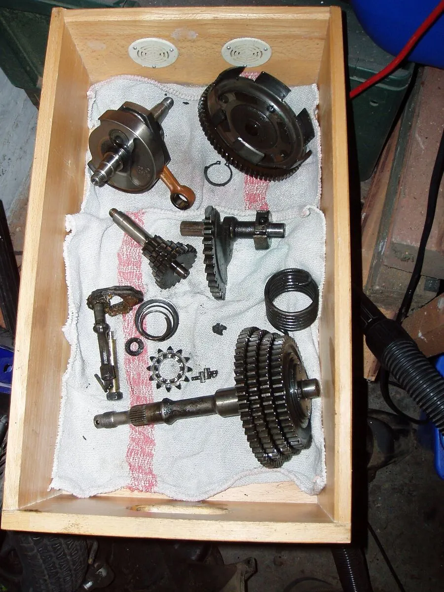

    hallo also so einfach den motorspalten ist nicht !lufterrad runter zundgrundplatte abbauen ,zylinderkopf ab zylinder ab ,kuplungsdeckel ab ,kuplung ausnbauen(mit abzieher), muttern von primär lösen(2x),kuplungskorb ab,[lexicon='bremstrommel',''][/lexicon] bremsankerplatte ab, alle schrauben und muttern vom motorgehäuse lösen und rausnehmen ,dann vorsichtig den motorspalten und auf die schlatgabel achten bein auseinanderziehen der motorhälften
    oder wie schon gesagt wurde suchfuntion nutzen !da gibt es bebilderte anleitungen wie mann ein motor spaltet!!

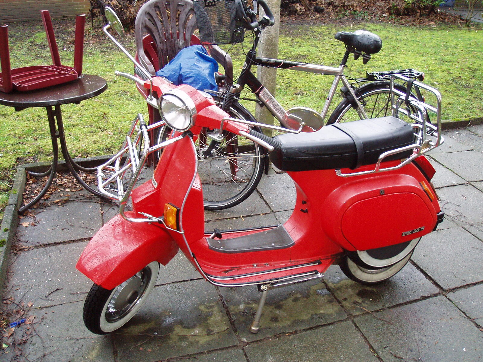

    hallo hatte am samstag meine vespa gereinigt und ein paar wartungsarbeiten gebacht !dabei hatte ich auch wd 40 zu hand und habe durch zufall festgestellt das sich damit super die weiswandreifen reinigen lassen!!die werden wieder richtig weis!draufspühren und mit einem baumwolllappen abreiben!!super ergebnis!!!gruß gernot
