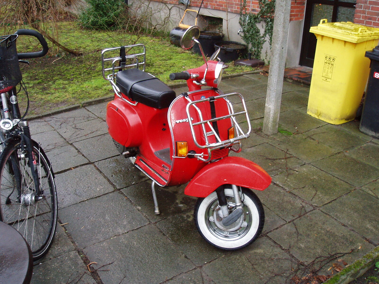

    hallo habe conti drauf !hier ein foto meiner pk 50 s mit den reifen die ich gestern gereinigt habe!!die reifen haben etwa 4000 kilometer gelaufen sommer und winter!gruß gernot

    Meine sehen z.Zt. so aus wie auf dem Bild. Ich hoffe die werden genauso schön wie Deine. Das mit dem WD 40 werde ich auch ausprobieren.

    ja must du probieren !!!bei sava reifen weis ich es nicht !habe die nochnicht gefahren!bei meinen conti geht das echt gut !!!!allerdings ist natürlich regelmäsiges reinigen ein muss!!!also wenn du jeden tag fährst bei wind und wetter solltest du schon einmahl im monat die reifen reinigen!!!wünsche viel glück und gutes gelingen!!!gruß gernot

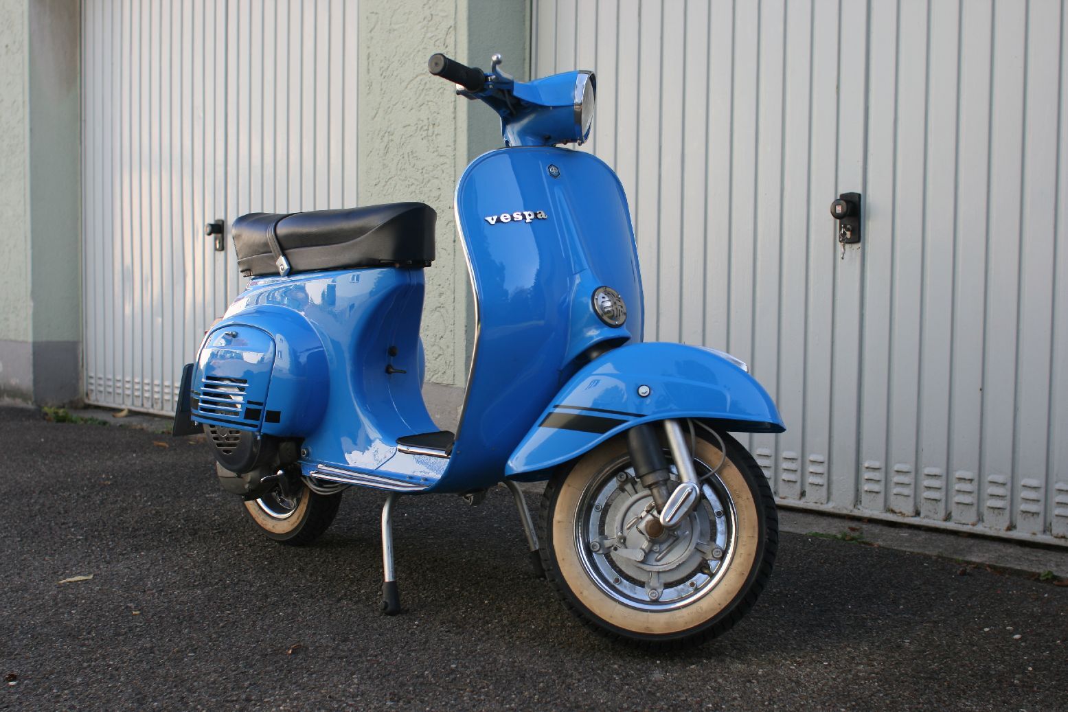

    Ich hab am Samstag mal an einem kleinen Stückchen meiner Sava-Reifen rumprobiert. Wer es nicht gleich erkennen sollte, es ist das Stückchen auf "halb 8" :P
    Wenns wieder wärmer ist, dann mach ich die Reifen komplett und dann gibt's auch Vorher/Nacher-Fotos falls ich es nicht verpenne welche zu machen.
    Das Ergebnis ist momentan eigentlich ganz akzeptabel auch wenn ich an Gernots Ergebnis und seine Conti-Reifen nicht ganz herankomme.

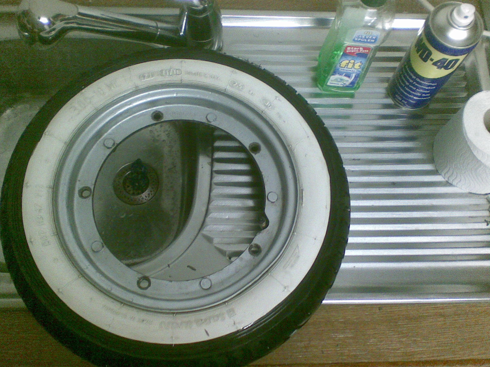

    Bei meinen Sawa-Reifen brauchte ich das WD-40 nur aufsprühen und eine halbe minute einwirken lassen. Danach mit Pril sauber waschen und schon sind sie wieder richtig weiß. Sogar hinten auf der Auspuff-Seite. Rechts vorher, links nachher.

    Also am Wochenende hab ich mich jetzt noch mal dran gemacht meine Savas zu reinigen. Leider habe ich auch nicht ein so schönes weiß hervorzaubern können wie es ThomasN geschafft hat. Daher spar ich mir jetzt auch die Bilder davon reinzustellen, da man darauf keinen großen Unterschied zu vorher sieht. Mir scheint als ob ThomasN Reifen einfach nur etwas Straßendreck drauf haben und das weiß der Flanke nur davon überdeckt wird.

    Das war nicht nur Straßendreck. Wie gesagt klebte auch alles dran, was aus dem bis vor kurzem Undichten Kupplungsdeckel und dem Auspuff siffte. Kommt es eventuell auf die Marke an? Ich habe im Baumarkt einfach das Billigste gekauft.
