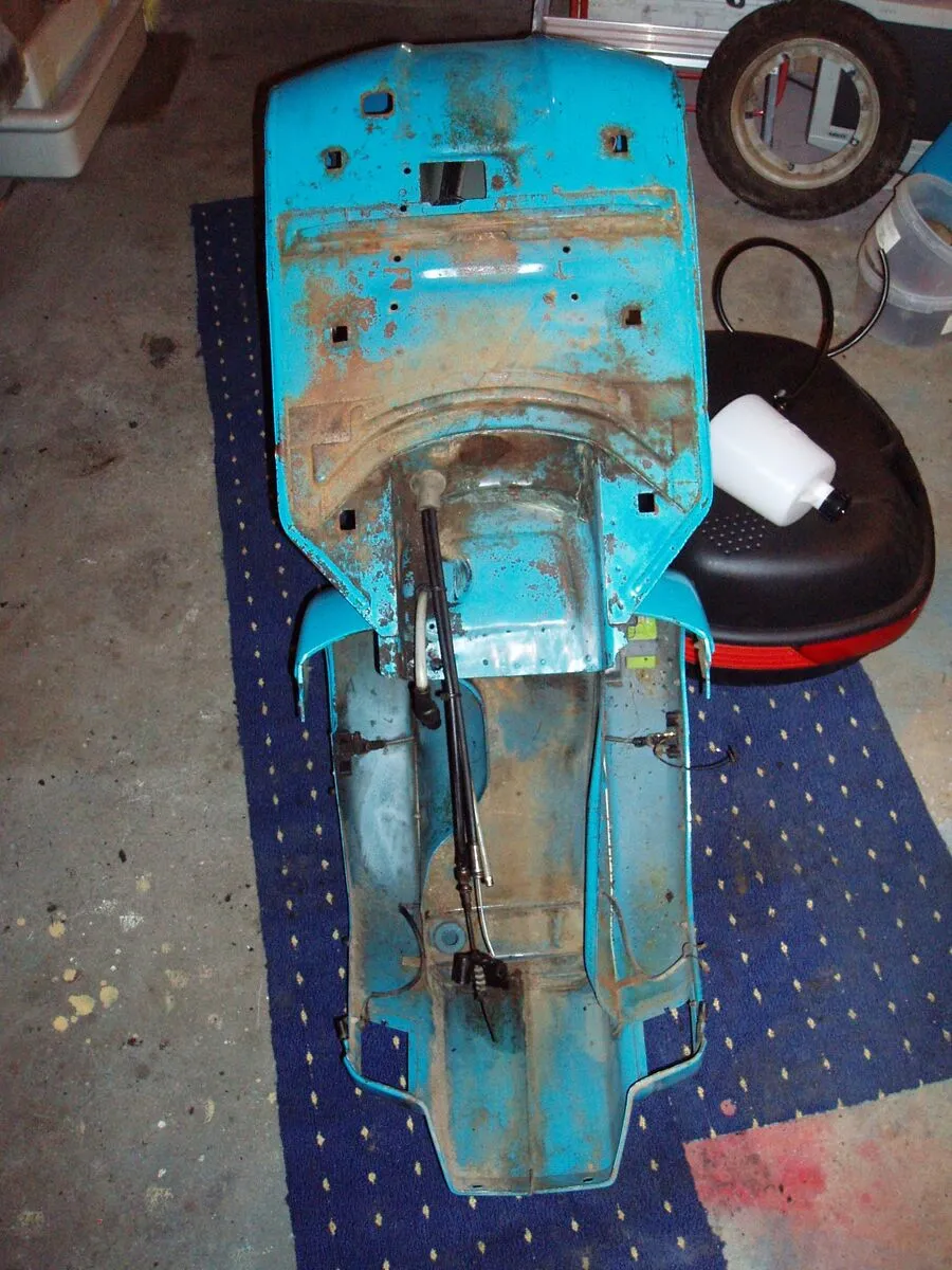

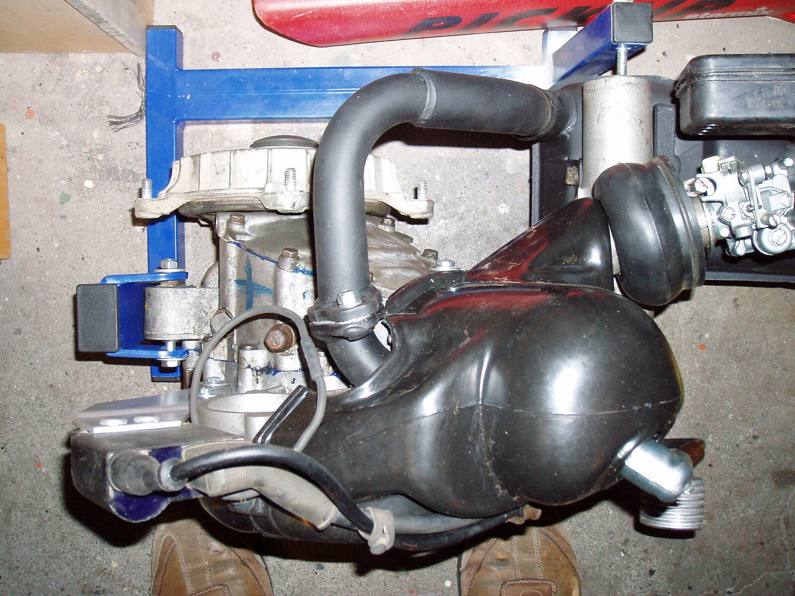

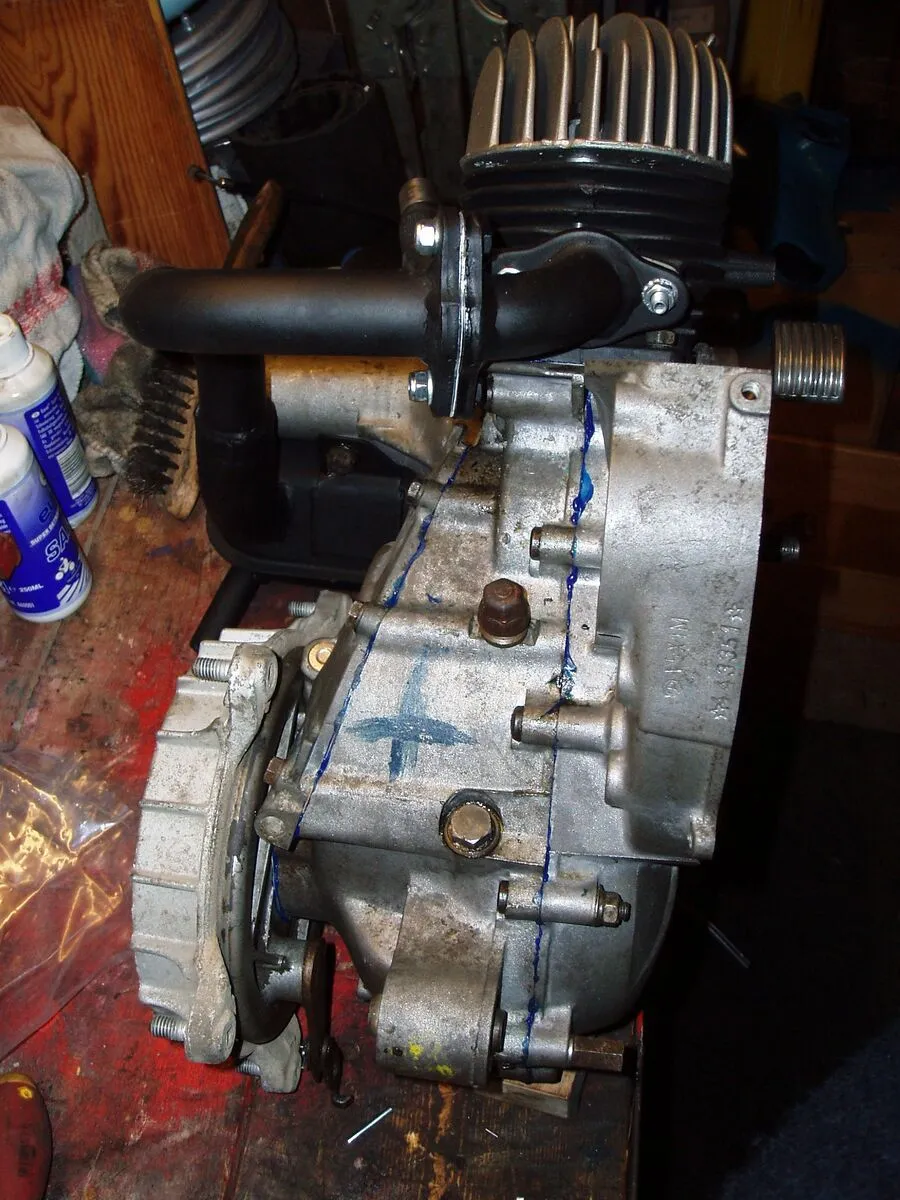

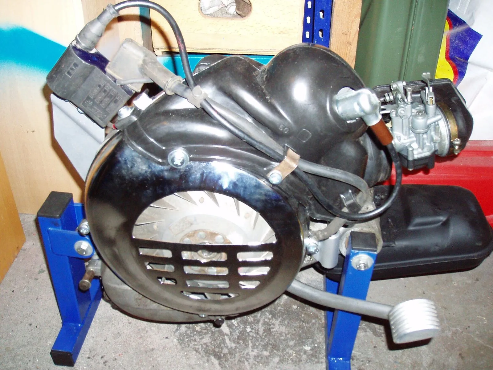

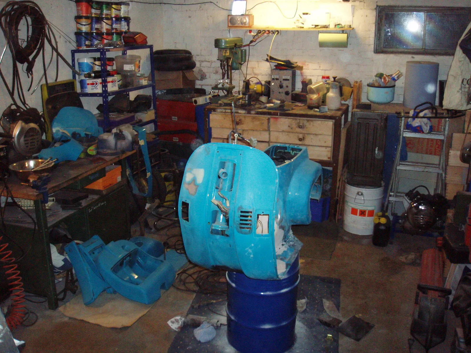

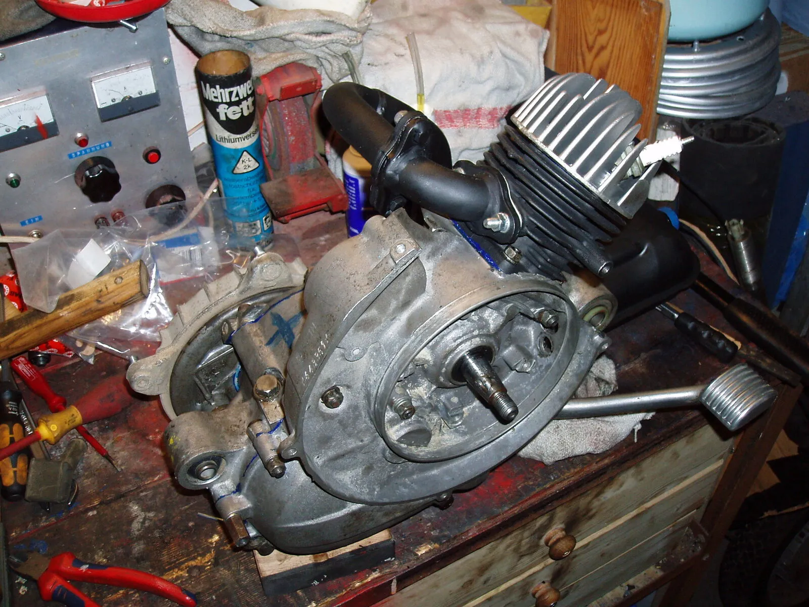

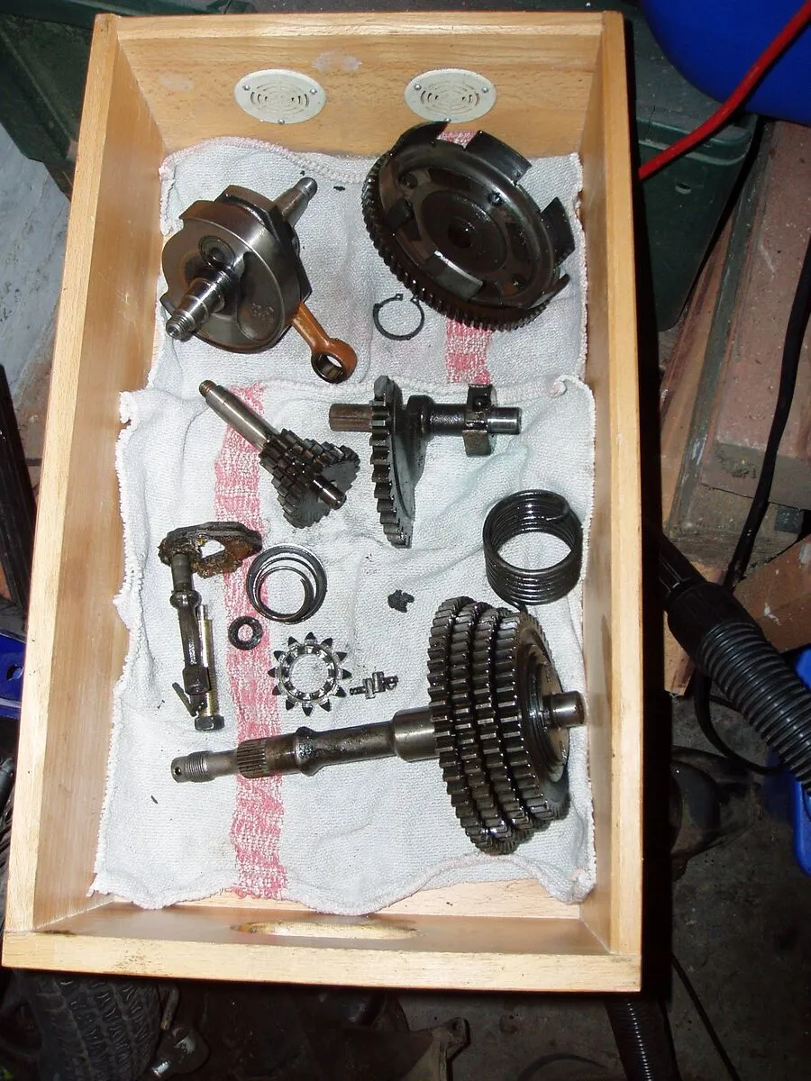

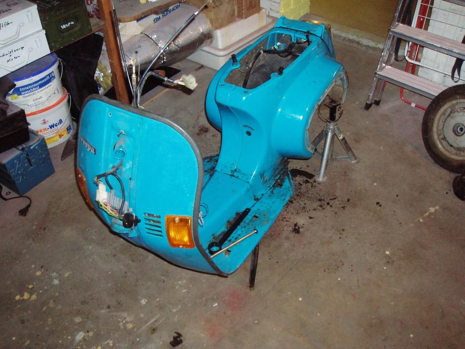

    will mahl mein projekt vorstellen was mich diesen winter beschäftigt!eine PK 50 xl 2 bj 90 !will sie orginal belassen aber der motor wir einwenig aufgedreht!(75 dr formula 4 scheibenkuplung sito plus und 19 dello)hier mahl ein paar bilder vom anfang !weitere bilder folgen!!!!
    gruß gernot

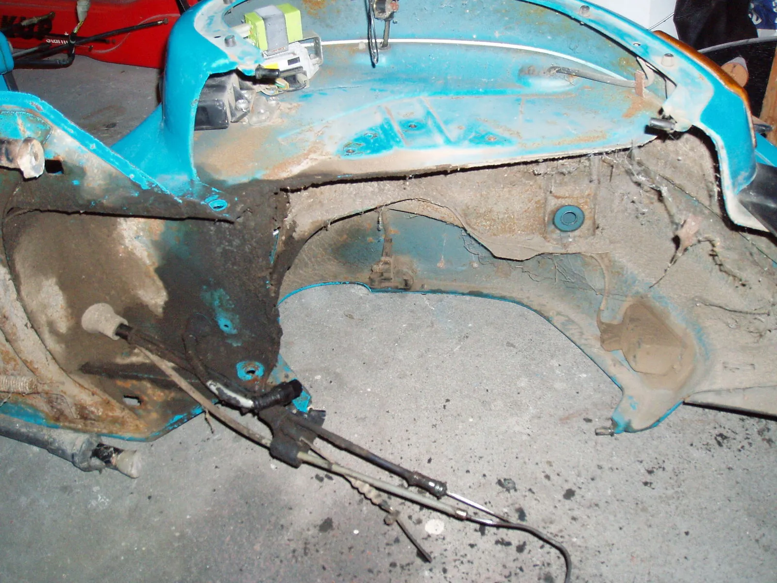

    hallo ja drücke dir die daumendas dein rahmen ok!!!habe bei meiner xl2 glück bei mir ist von unten nur oberflächlich rost!das wir dann weggeschliffen und mit rostumwandler behandelt!!na ja dann neu lackieren usw!!!viel viel arbeit !den motor habe ich mitlehrweile zusammen !

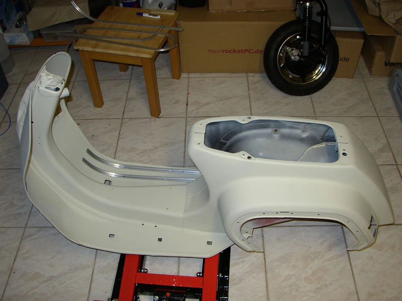

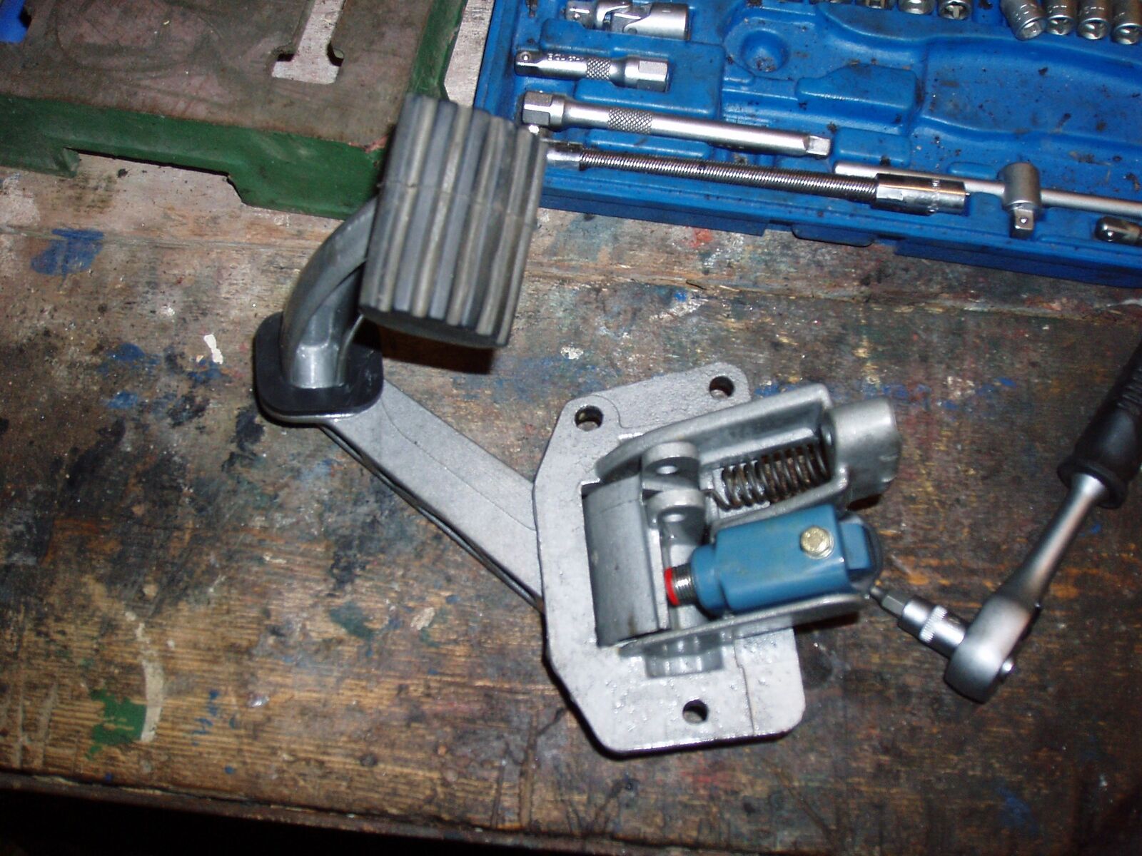

    neue fotos!!

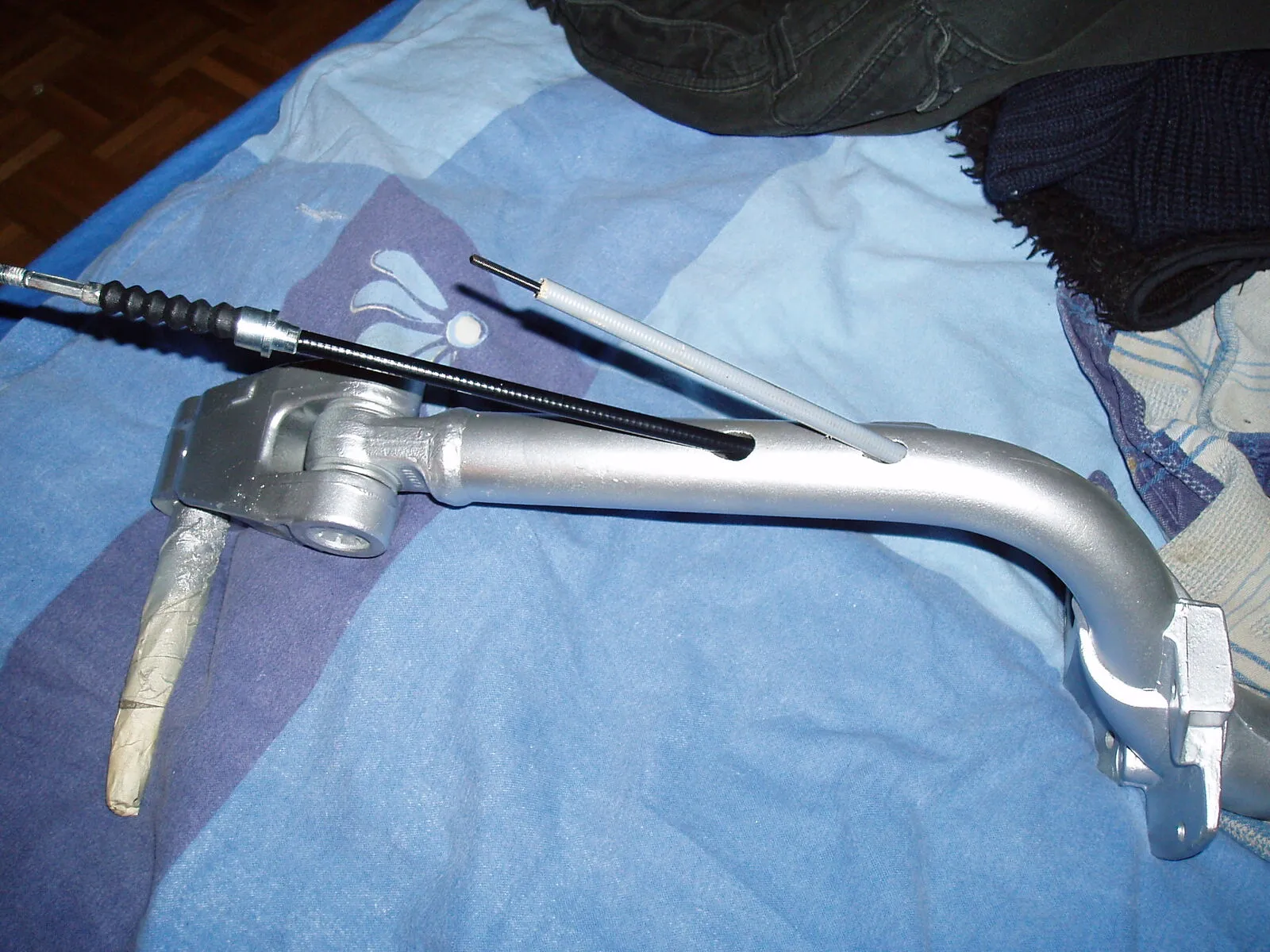

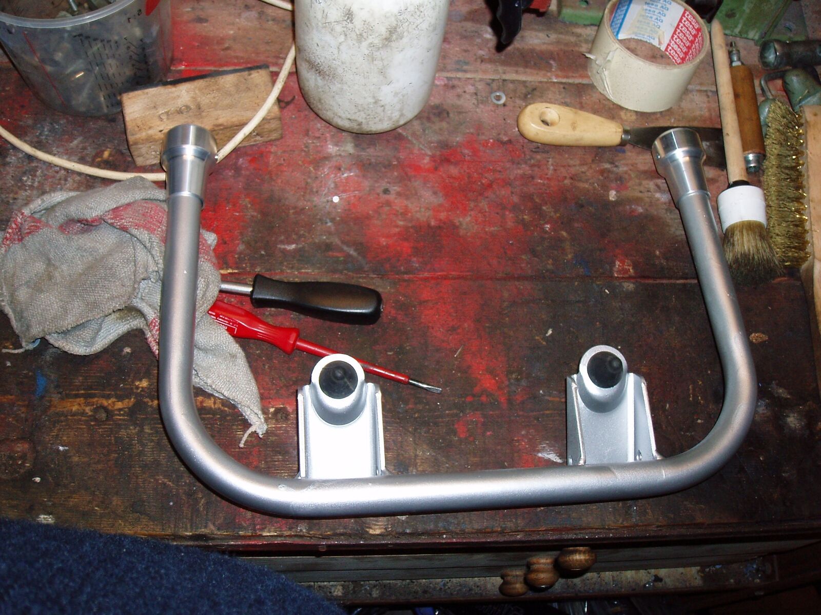

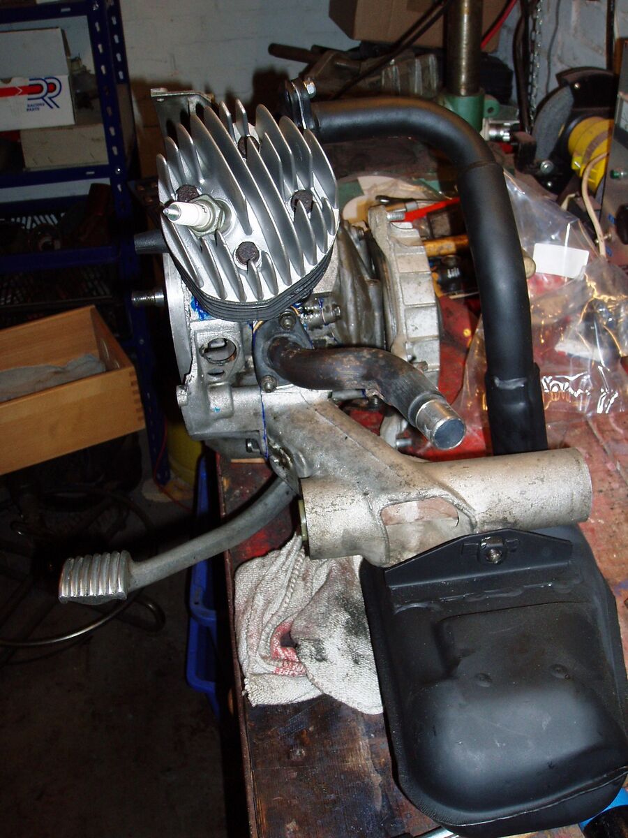

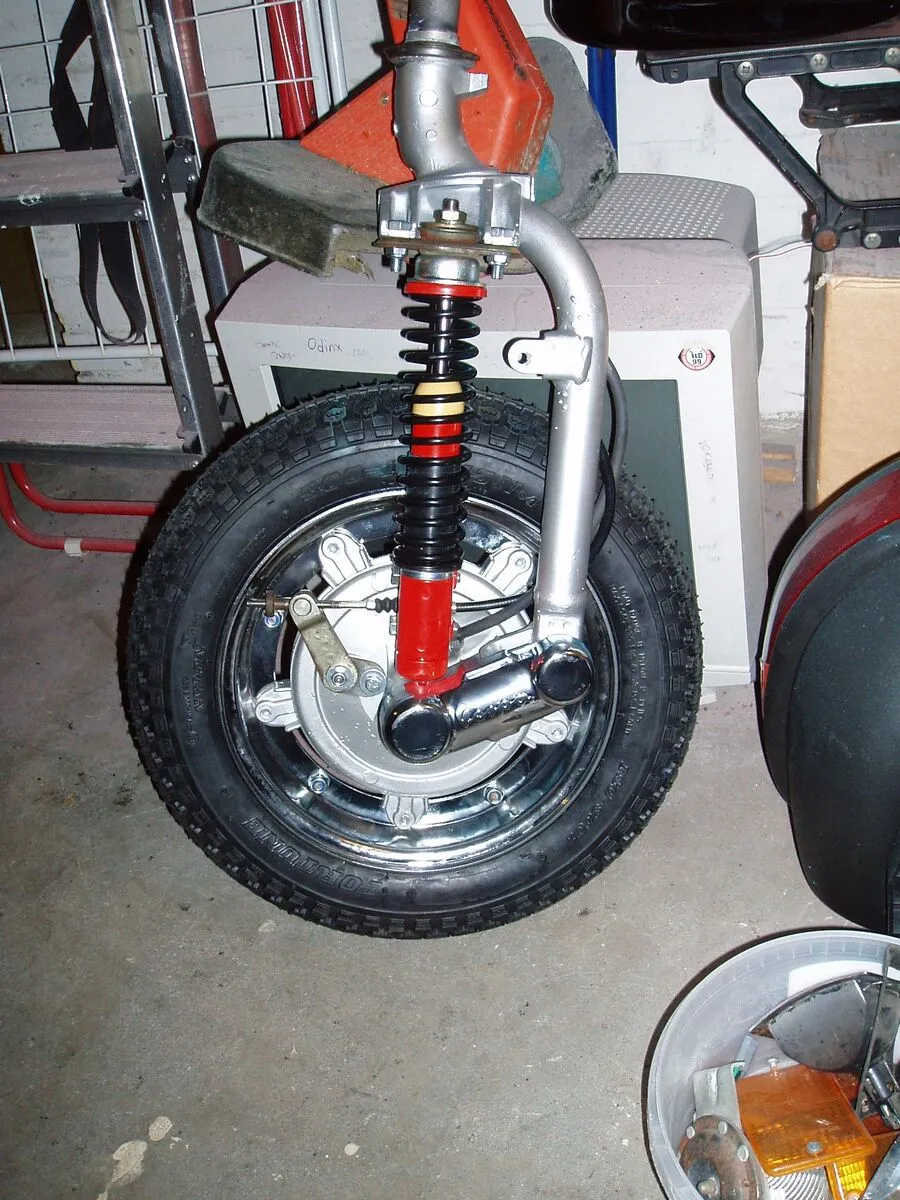

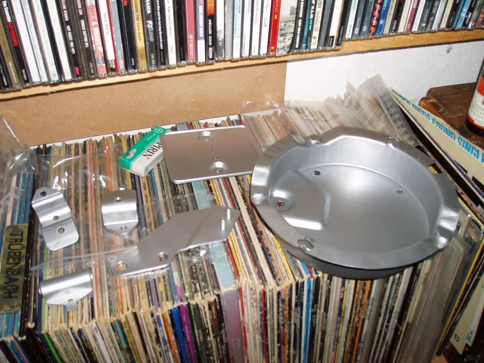

    habe die gabe und den motor fertig!!!die fußbremseinheit habe ich gesandstrahlt und nur mit klarlacklackiert !so bleibt der alu lock erhalten!die gabel so wie die anderen kleinteile habe ich auch gesandstrahl grundiert und lackiert! der rahmen ist mit rostumwandler behandelt(Novorox) die löcher für die fußmatte in der mitte (4 schraubenlöcher)habe ich zugeschweißt ,werde dann trittleisten anbauen!ich denke so in 3-4 wochen geht alles zu lackierer!wahrscheinlich so ein blauton!dunkel -helblau bin mir da noch nicht sicher!!
    gruß gernot

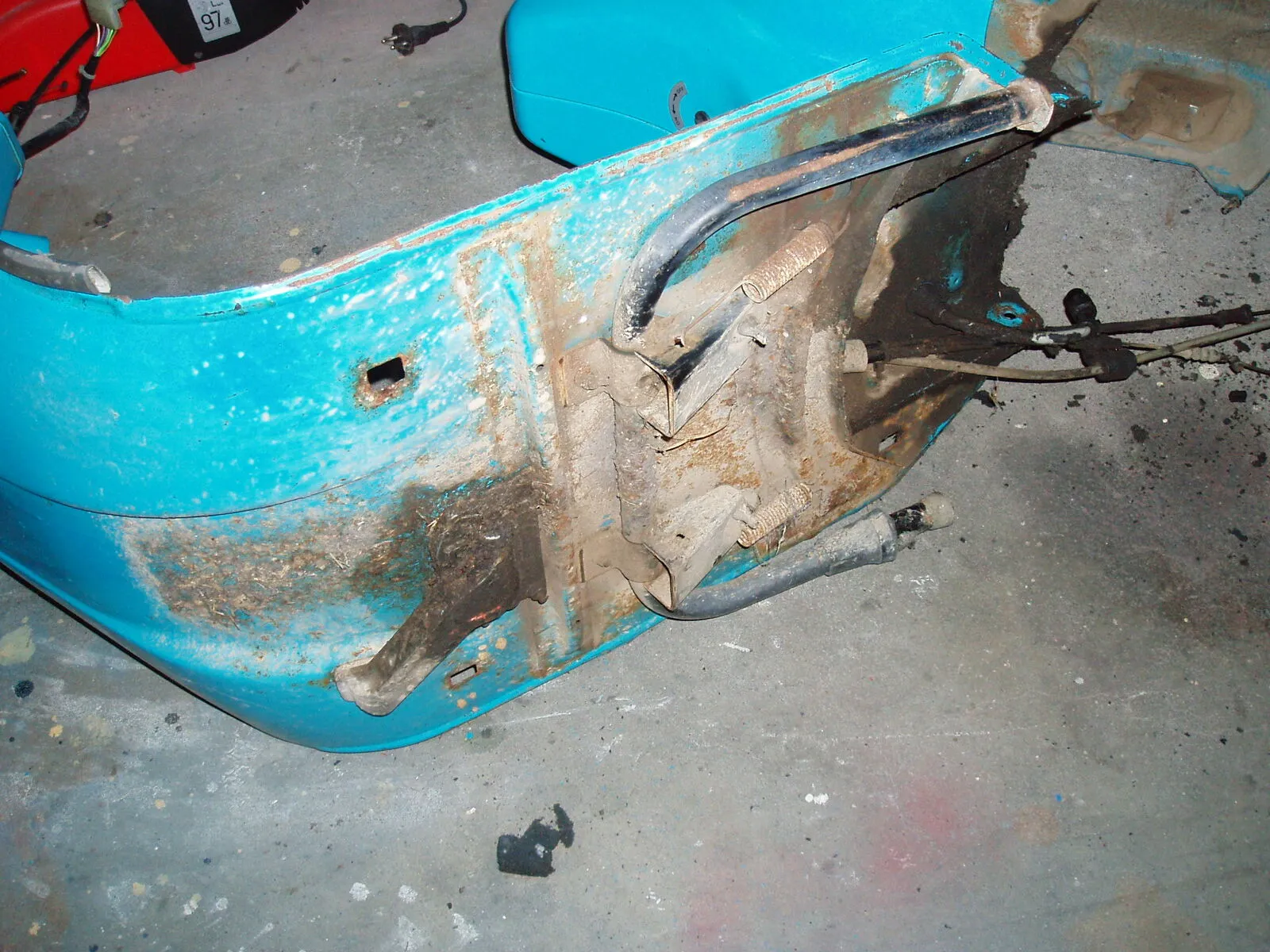

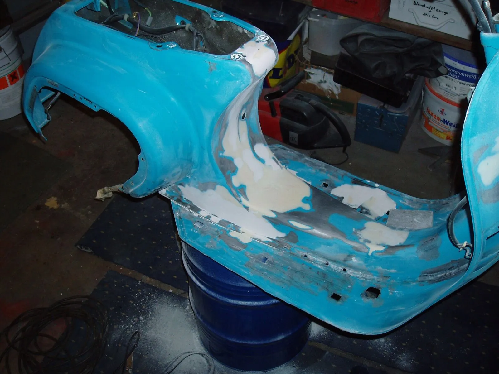

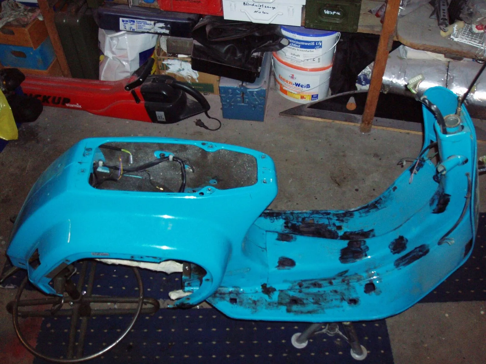

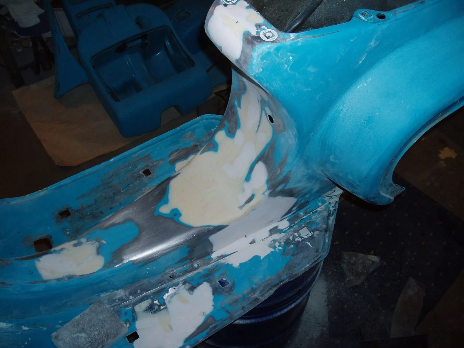

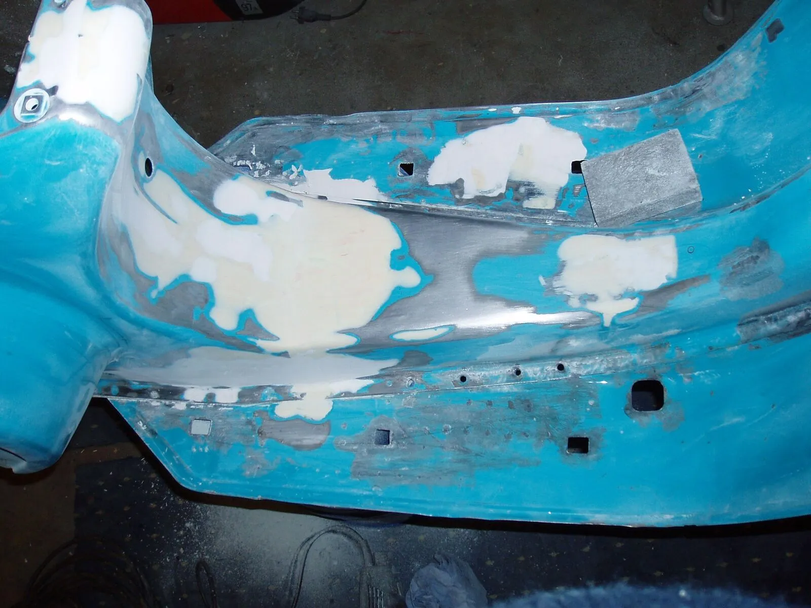

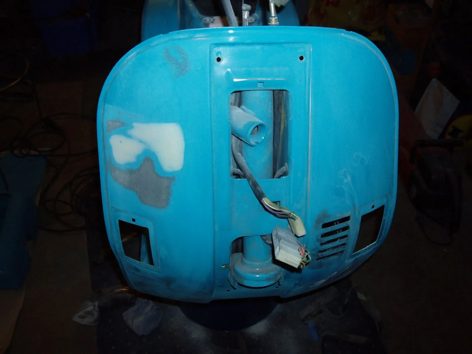

    so habe heute die spachtelarbeiten abgeschlossen !habe diese stellen gespachtelt weil alles schön klat sein soll und die verarbeitung und schweißpunkte von piaggio so tief sind das wasser drin stehen könnte genauso der übergang am rahmentunnel vom heck zum frontteil unterhal des bezinhahnes ist orgial nicht grade sehr schön verarbeitet!bei der xl2 mit gummimatten ist das egal weil mann es nicht sieht!aber ich will trittleisten montieren und deswegen habe ich das alles gespachtelt!!!war zwischendurch mahl krank und hatte auch viel stress arbeittechnisch(job)wollte eigenlich schon weiter sein !!nun gut alsnächstes wir gefüllert -grundiert!!!hier aktuellebilder vom 10.03.2009
    gruß gernot

    Mich wundert nur, daß du auch auf dem Trittblech gespachtelt hast...hält das überhaupt weil es ja durch Ständer (+Seitenständer) bzw. auf und absteigen
    immer etwas "mitarbeiten" muss.
    Wollte am Trittblech auch an manchen Stellen die kleinen Rostkrater abspachteln, da später bei mir auch Trittleißten montiert werden.
    Denke du hast erst mit Glasfaser- und dann mit Polyesterfeinspachtel gearbeitet, ist schon recht stabil- Soweit klar!
    Aber hast du evt. schon Erfahrungswerte mit der Kombi am Trittblech sammeln können, oder vielleicht hat das schon jemand anders?
    Wäre schön wenn du mich in soweit beruhigen könntest, dann könnte ich´s mir ja nochmal durch den Kopf gehen lassen :whistling:
