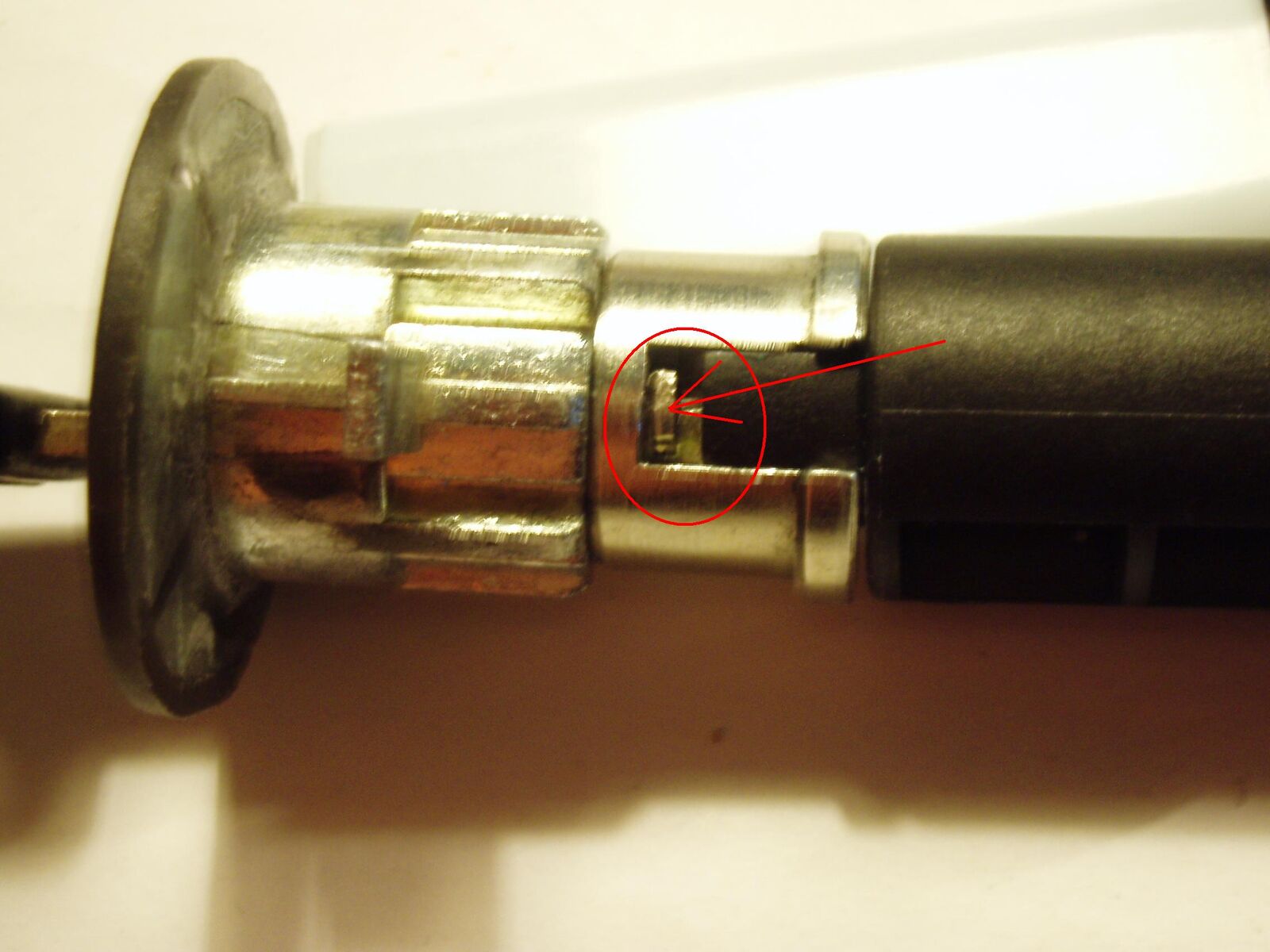

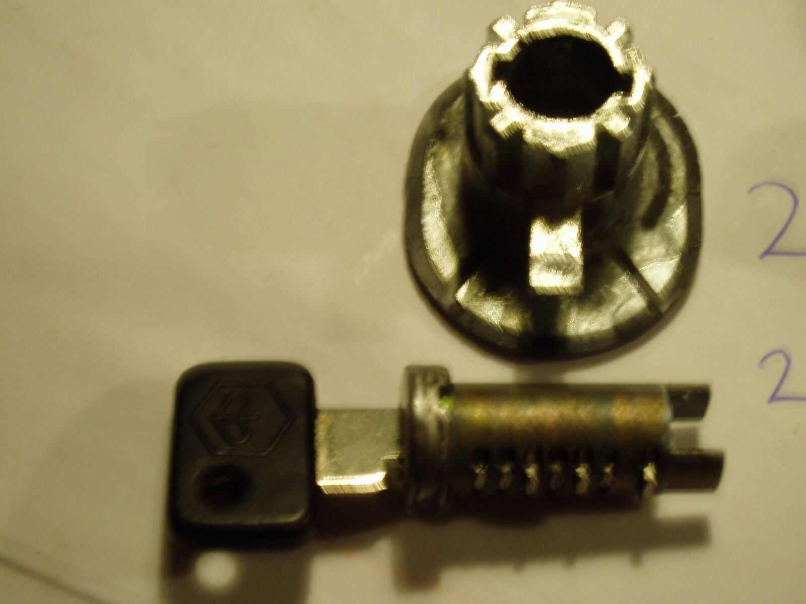

Kauf dir doch einfach jetzt einen komplett neuen schlossatz für die XL1 es ist ja eh draussen. Ich glaub alle leute vor mir dachten eher es wäre ein problem gewesen das schloss rauszubauen aber auf deinen bildern ist es ja schon draussen. Direkt schlosssätze gibt es sicherlich bei onlineshops zu kaufen
also auf dem bild sieht mann wie er das elektroteil von vorne hinter der kaskade abgebaut hat schloß ist aber noch drinn!!!!verstehe aber nicht wie er das andschuhfach abbekommen hat das geht eigenlich nur wenn mann die abdeckung vom zündschloßträger abbricht!!!!!
hier ein tip !besorg die ein kleinen spiegel oder nimm ein alten rollerspiegel dann kannst du besser reinschauen!!hier mahl ein paar bilder!!!der mit dem roten pfeil makierten pinn-stifft musst du reindrücken !vorher das schloß auf off stellung drehen dann kannst du den schlieszylinder rausziehen mit dem zundschloßträger
