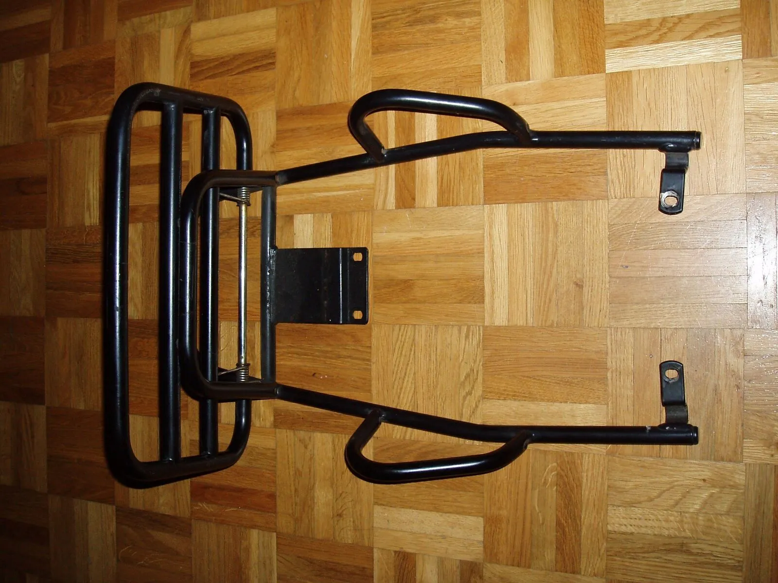

    ich habe eine PK 50 XL 2 ohne Gepäckträger. Ich würde gerne einen Gepäckträger anbringen.
    Nun wollte ich wissen, ob die Löcher usw. schon vorgegeben sind, oder ob ich nicht einfach einen Gepäckträger kaufen kann.
    Vielen Dank
    • January 5, 2009 at 21:23
    Die hinteren Gepäckträger für PK XL 2 werden normalerweise an den 4 Tankschrauben befestigt und haben Soziushaltegriffe integriert, also keine weiteren Löcher nötig.
    Vordere Gepäckträger werden einfach oben am Beinschild eingehängt und mit Haken an den Seiten des Beinschilds fixiert, ebenfalls ohne Löcher bohren zu müssen.

    moin !also normahlerweise sind es die 4 schrauben wo der tank mit befestigt ist !! M8 schraube 13´er schlüssel größe!!!!da wird orginal der gepäckträger festgemacht !!! siehe foto vom gepäckträger den ich noch liegen habe!!!
    gruß gernot
