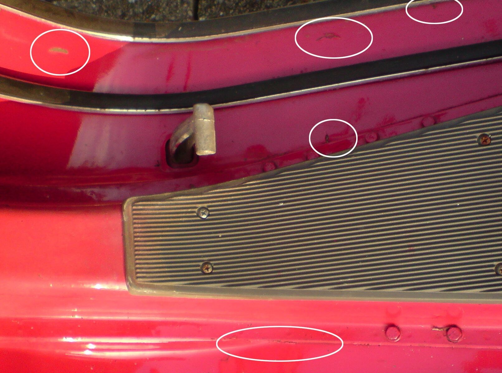

    Übelste Verkaufslackierung eines "Abklebekünstlers".
    Stellenweise einfach über vorhandenen Rost überlackiert - schlimmer geht's kaum

    Hallo Champ, wie darf man das verstehen? Sie wurde zwar Lackiert aber ich finde es wurde ordentlich gemacht und nicht über Rost Lackiert, wo siehst Du das? Auf den Bildern!

    auf dem bild mit dem typenschild sieht mans symptomatisch mit dem rostlack und ansonsten sind gnadenlos alle schrauben rot

    Sorry daß ich das so barsch schreibe, aber wenn Du den Roller in natura vor die stehen hast und den Lack für gut / ordentlich gemacht beurteilst, hast Du entweder wirklich überhaupt keine Ahnung oder Du versuchst irgendjemand, der keine Ahnung hat übelst übern Tisch zu ziehen. (In Anbetracht Deiner privaten Rollersammlung denke ich mir jetzt meinen Teil)
    Es wurde alles mögliche abgeklebt (man sieht die Farbränder an Stellen, wo sie nicht hingehören) und jede Menge Schrauben und sonstige Teile sind auch rot, obwohl sie es nicht sein dürften.
    An den Bildern kann man schon sehen, daß wirklich über Rost übergejaucht wurde. Z.B. das Bild mit dem geklebten Typenschild, in der Falz wurde, so wie es aussieht noch nicht mal der Schmock weggemacht, bevor die Farbe drauf kam.
    Auch beim Trittblech ist noch Rost unterm Lack. Teilweise ist der neue Lack doch sogar schon wieder abgeplatzt, bzw. an einigen Stellen kommt der Rost schon wieder hoch.
    Laß den Roller 1 Jahr lang stehen und überall kommt der Rost wieder hoch. Wenn den Roller eine unbedarfte Person kauft, so wird diese damit nicht wirklich glücklich.
    Genau solche Verkaufsaktionen sind es, die die Szene in Verruf bringen.

    ...Sie wurde zwar Lackiert aber ich finde es wurde ordentlich gemacht und nicht über Rost Lackiert, wo siehst Du das? Auf den Bildern!
    Nur ein kleiner Bereich und nur die Stellen, an denen der Pfusch wirklich offensichtlich ist

    Selten so einen Blödsinn gelesen. Rost ist Rost, egal ob an einer PK, einer V98, einem Käfer oder einem Mercedes. Man muß auch kein "PK-Liebhaber" (gibt's so was überhaupt wirklich ernsthaft, kann ich mir nur schwer vorstellen) sein, um festzustellen, wenn eine Rostlaube übergetüncht wurde.
    Natürlich kannst Du Deiner Nachbarin 700,- € für den Schrott (ohne Papiere) aus der Tasche ziehen, schließlich bist Du in ihren Augen ja der Experte, der sich mit den Dingern auskennt und wenn Du ihr bestätigst, das das Teil "ordentlich Lackiert" ist, nimmt sie Dir das wahrscheinlich auch ab.
    Wenn Ihr die Kiste allerdings nach geraumer Zeit unterm Hintern wegrostet, könnte das die nachbarschaftliche Harmonie doch geringfügig trüben.

    Auch wenn dir die Wortwahl einiger Kommentare nicht passt (ich mag ja direkte Menschen) wirst du damit leben müssen das der Lack nicht ordentlich ist! Es ist definitiv über Schwachstellen verschiedener Art einfach drübergelackt worden was der Haltbarkeit meist nicht entgegen kommt! Außerdem hat der Lack schon einige Mängel die auch für Laien gut Sichtbar sind. Wenn ich's richtig erkannt habe ist aktuell kein Tacho verbaut, das sollte dringend erledigt werden! Alles in allem wäre das Ding aus meiner Sicht eine ordentliche Basis für einen nachhaltigen Aufbau! Wenn deine Nachbarin sie nur für ein bis zwei Jahre braucht tut die es bestimmt, ansonsten würd' ich weitersuchen, für 700 Schleifen muß besseres zu kriegen sein!

    Wenn Du mit Kritik nicht umgehen kannst, dann bist Du wohl in einem öffentlichem Forum falsch.
    Der Punkt ist einfach, daß Du wohl eine etwas (sagen wir mal wertfrei) "eigene" Auffassung der Bedeutung des Wortes "Schönheitsfehler" hast. Schönheitsfehler sind im allgemein üblichen Sprachgebrauch, was alte Fahrzeuge angeht, Fehler, die die Optik beinträchtigen, aber nicht die Funktion. Überlackierter Rost an tragenden Teilen (und bei der Vespa ist nun mal das Chassis ein selbstragendes Teil, bei der PK genau wie auch bei allen Vorgänger Modellen) ist kein Schönheitsfehler, sondern ein schwerwiegender Mangel, der auch TÜV-relevant ist. Wird nun mal Rost an tragenden Teilen nicht fachgerecht behandelt sondern einfach überlackiert, dann handelt es sich um einen versteckten Mangel, da man ja nicht genau beurteilen kann, wie weit der Rost fortgeschritten ist, ob eventuell sogar Stellen, wie z.b. Stoßdämpferaufnahme oder der Bereich der Motortraverse betroffen sind.
    Nur so nebenbei, auch wenn Dir diese Wortwahl wahrscheinlich wieder nicht paßt, wenn man ein Fahrzeug mit versteckten Mängel, von denen man als Verkäufer Kenntnis hat, als mängelfrei verkauft, dann ist das unter Umständen sogar strafrechtlich relevant (Vorsatz, Betrug). Ist Deine Entscheidung, was Du jetzt damit machst, aber das Du von diesen versteckten Mängeln keine Kenntnis hattest, kannst Du wohl nach diesem Topic hier nicht mehr glaubhaft behaupten.

    Ihr macht aus einer Fliege einen Elfanten. Die paar überlackierten roststellen..omg. bisschen abschleifen rost umwandler drauf dannach wieder schleifen und zu guter letzt wieder farbe drüber. Ist ja kein Act! Sind ja nur kleine stellen. Das könnte ja sogar der Vespa Südbaden machen. Ist ne arbeit von höchstens ner Stunde.
