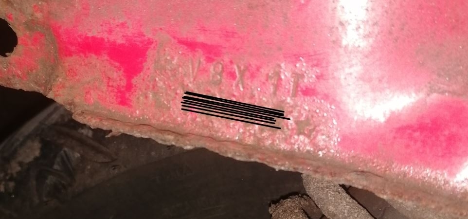

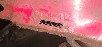

    Bei der PX stehn die Zahlen unter dem Präfix und nicht dahinter, such da mal falls noch nicht geschehen.
    Jup, das werde ich machen und morgen berichten. Danke, Tipp Nummer 1!

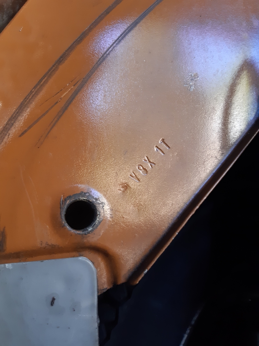

    Kann sein, ich habe mal ein Foto angehaengt von der Stelle bei mir. Ich sehe da irgendwie erstmal nix, aber dann vielleicht doch was wenn ich reinzoome?
    EDIT: ich meine einen Stern erkennen zu koennen unter der 1 und dem T.
    Ihr auch oder nicht?

    • April 18, 2022 at 22:19
    würde ich auch so deuten.
    Also doch mal mit Abbeizer ran und nachsehen

    • April 19, 2022 at 00:20
    Natürlich, deine FIN steht da wo se bei allen PX´en steht. Geh da mal bei und Du findest deine FIN

    • June 9, 2022 at 10:06
    Also, habe mal wie beim Rubbellos vorsichtig rumgekratzt, siehe da, es kam was zum Vorschein. Leider sind von den 6 Zahlen und 2 Sternen nur noch ein halber Stern und zwei halbe Zahlen zu erkennen.
    Werde mir jetzt mal das Schlagzahlenset zulegen, die Rennleitung ist sehr pennibel hier im Laendle...
    Kann geschlossen werden, danke an Alle!!!

    • June 23, 2022 at 16:50
    ich habe die Schlagzahlen in der Groesse 5 bestellt (5mm). Passte bei meiner Largeframe 1a.
    Musste ein Brett von ca 20,8cm ueber den Hinterreifen klemmen zwischen die beiden Blechseiten um die Schlagkraft weiterzuleiten und somit ein Ergebnis zu bekommen. Wenn das Blech nicht hinterbaut wird, geht das schlecht mit Schlagzahlen einhaemmern :rolleyes:
