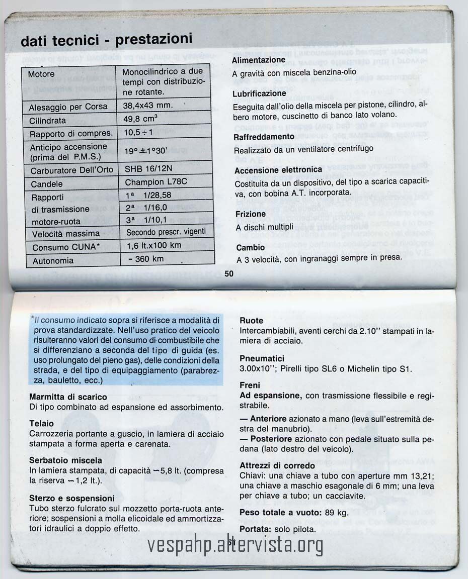

    Hab nun über die Suche noch nen Thread über die HP gefunden und ne ital. Betriebsanleitung ergattert.
    Hierin steht, dass in den Zylinder ne Champion L78C gehört.
    Entspräche laut sip-Tabelle einer W3AC von Bosch bzw. B8HS von NGK.
    Edit: Habe gerade in der Betriebsanleitung einer xl2 gesehen, dass ne W4AC oder ne Champion L78C empfohlen wird.
    Also doch kein Unterschied?
