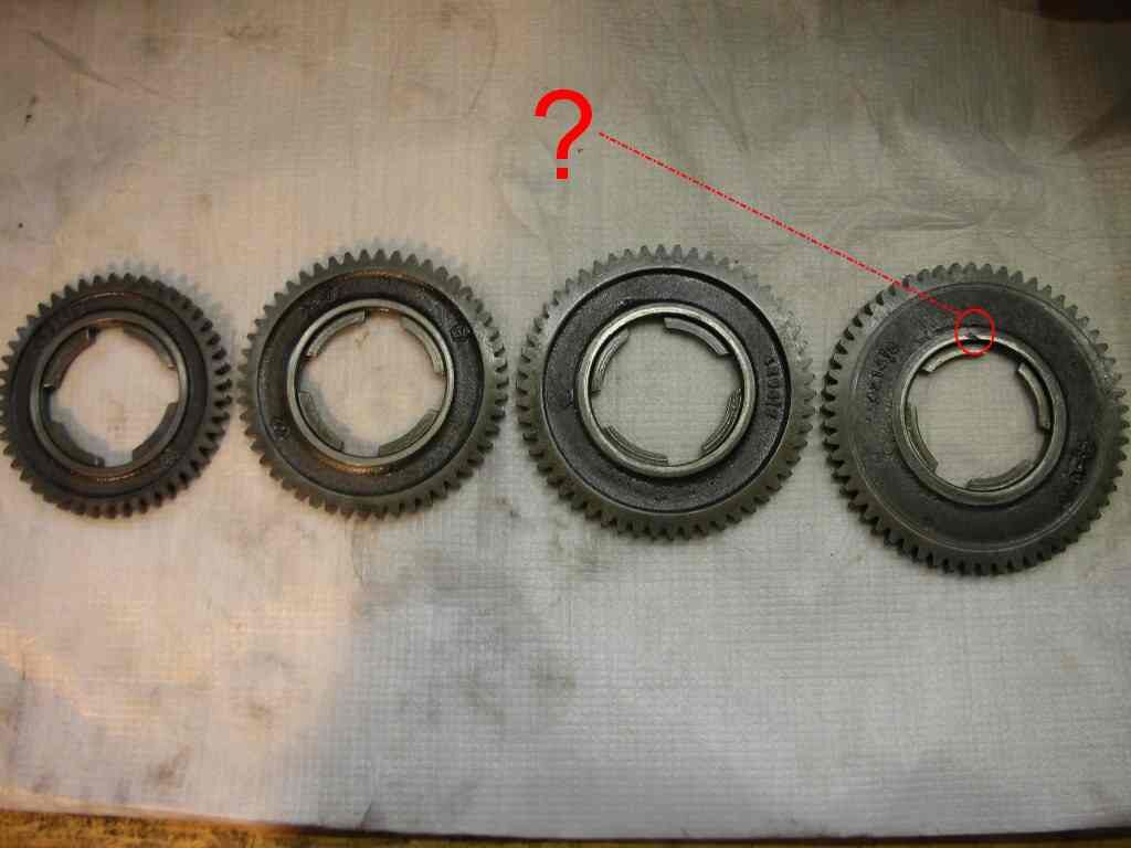

es geht um den riss der sich von dort ins zahnrad fortzupflanzen scheint.
