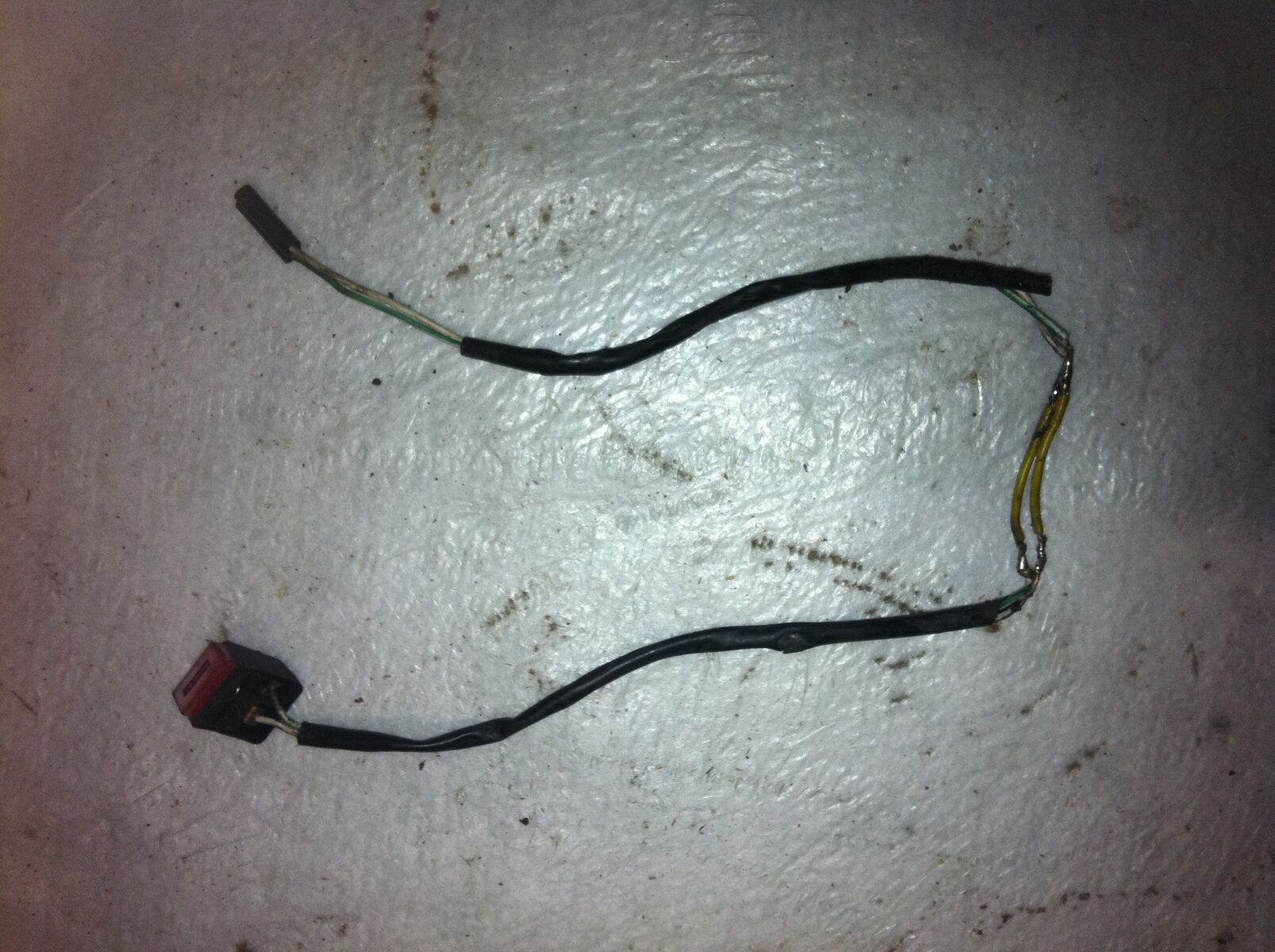

    was ich jetzt gemacht habe ist die kaskade und lenkerdeckel abgenommen unter kaskade alles IO aber dann ist mir so ein komisches mit isoliertape beklebtes kabel in die finger gekommen , ich nahm das isoliertape runter und ohhhhh schreck ?( siehe foto einen riesen pfusch ist drunter eine riesen katastrophe
    einfach zum :+1:-8
    ich hoffe das dass der auslöser ist zu meinem problem
    gruess robi

    habe jetzt das bastelkabel ausgetauscht ...
    leider das ganze ohne erfolg !!!! schade wäre zu schön gewesen !!!
